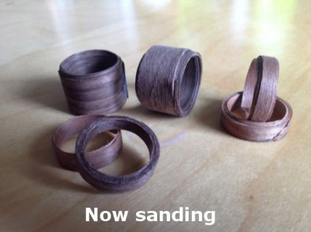

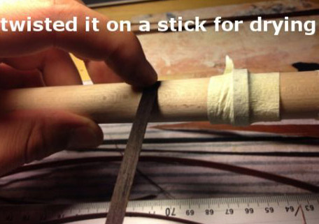

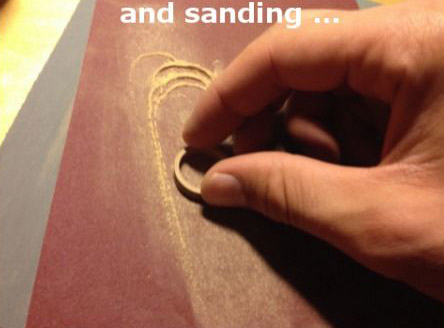

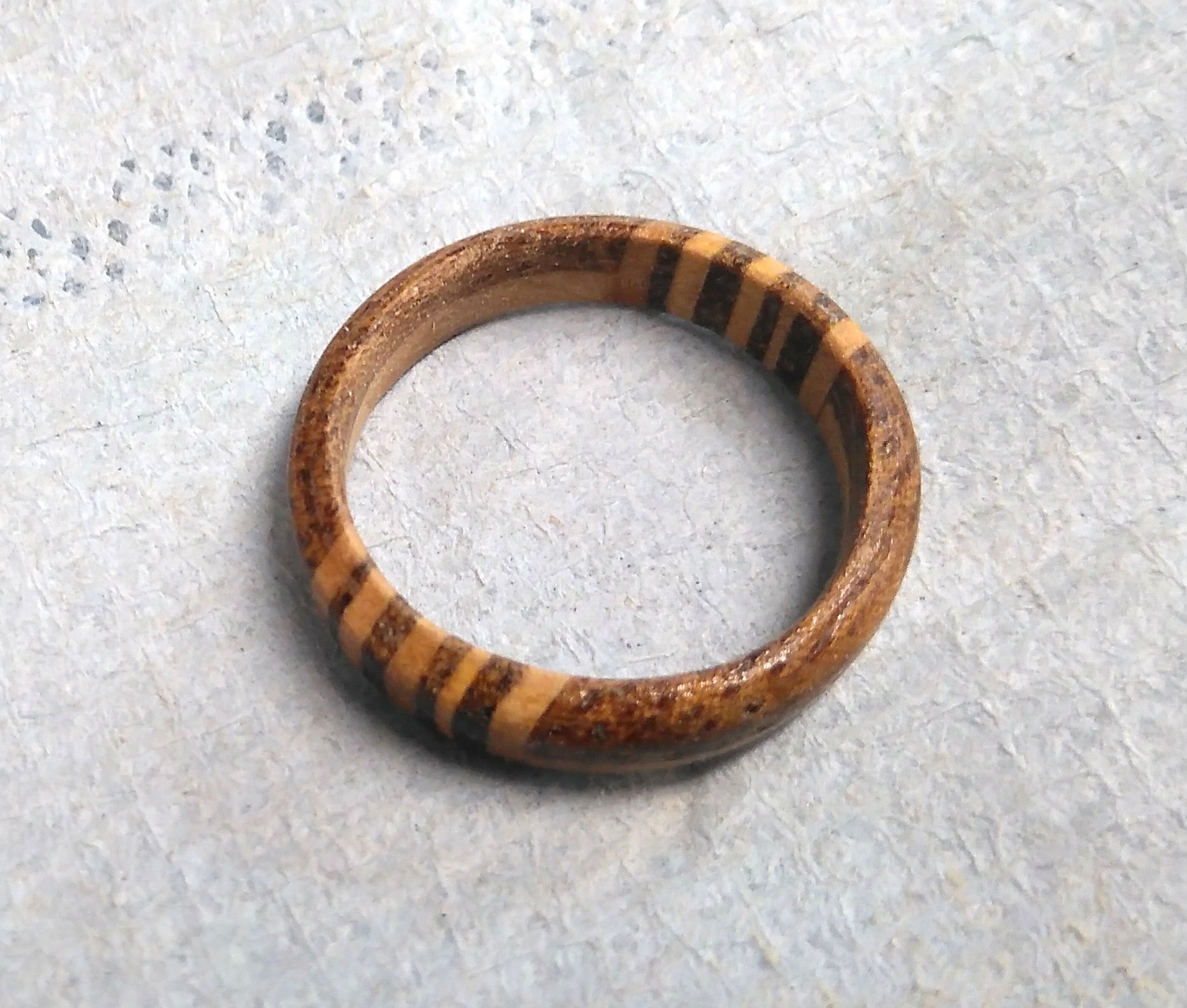

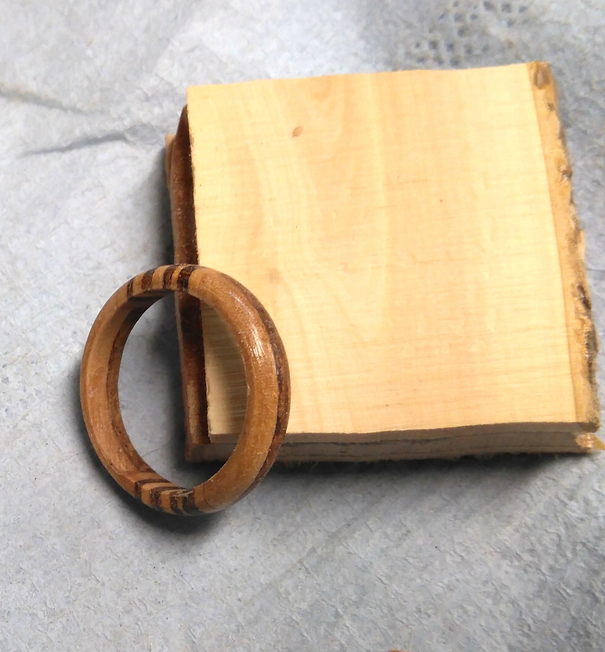

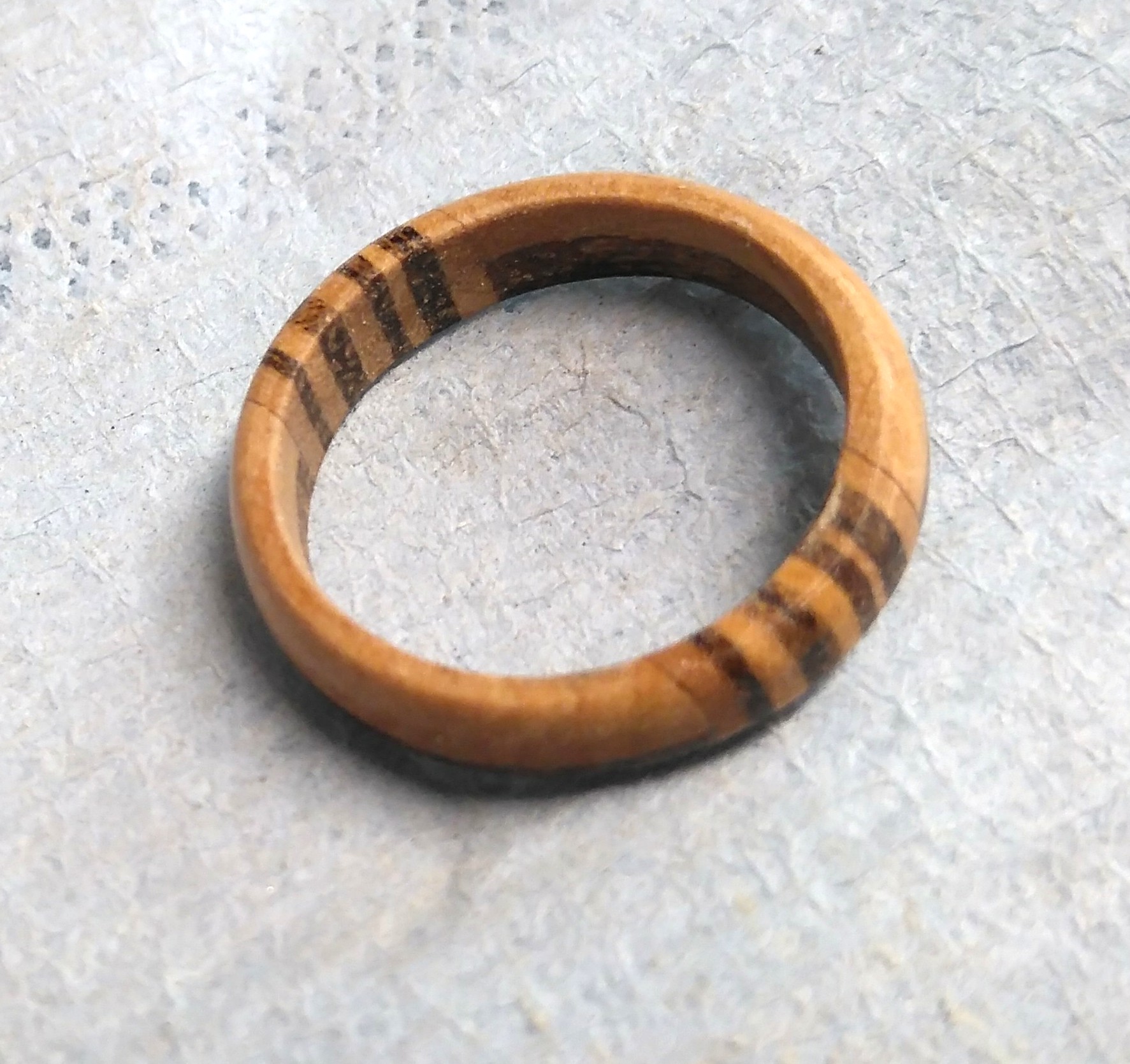

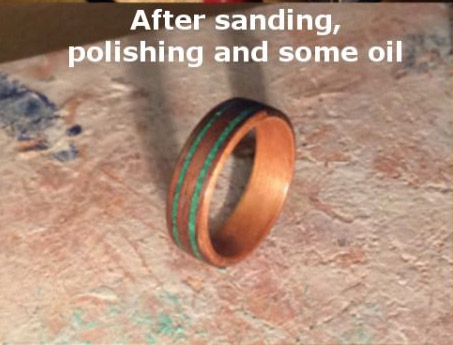

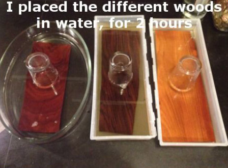

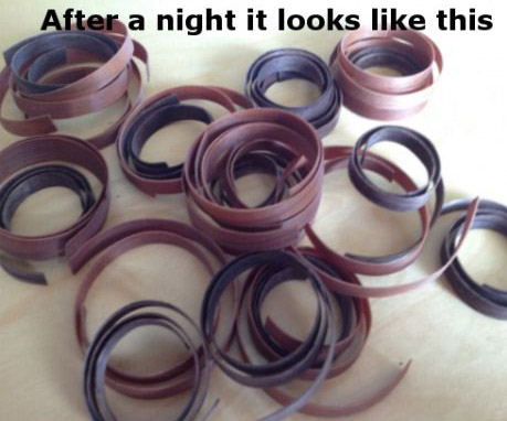

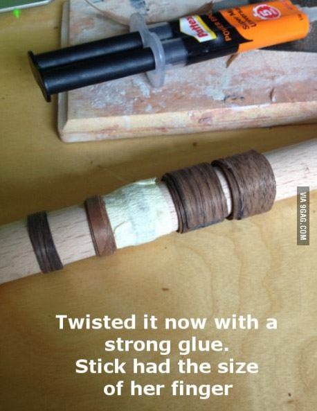

Hola, yo tengo en mente hacer algunos, pero tengo visto este sistema, menos trabajoso, a mi entender, otra cosa es que te guste o no…pongo unas imagenes donde queda bastante claro el proceso, se hace con chapa de madera.
1
2
3
4
5
6
7
Tambien se puede, una vez acabado, hacerle un pequeño surco o muesca en el centro, y rellenarlo con povo de alguna piedra colorida…
8
Espero que las imagenes no se vean muy pequeñas, es lo que tengo…
Estaría bien si alguien explica otra forma de hacerlos…

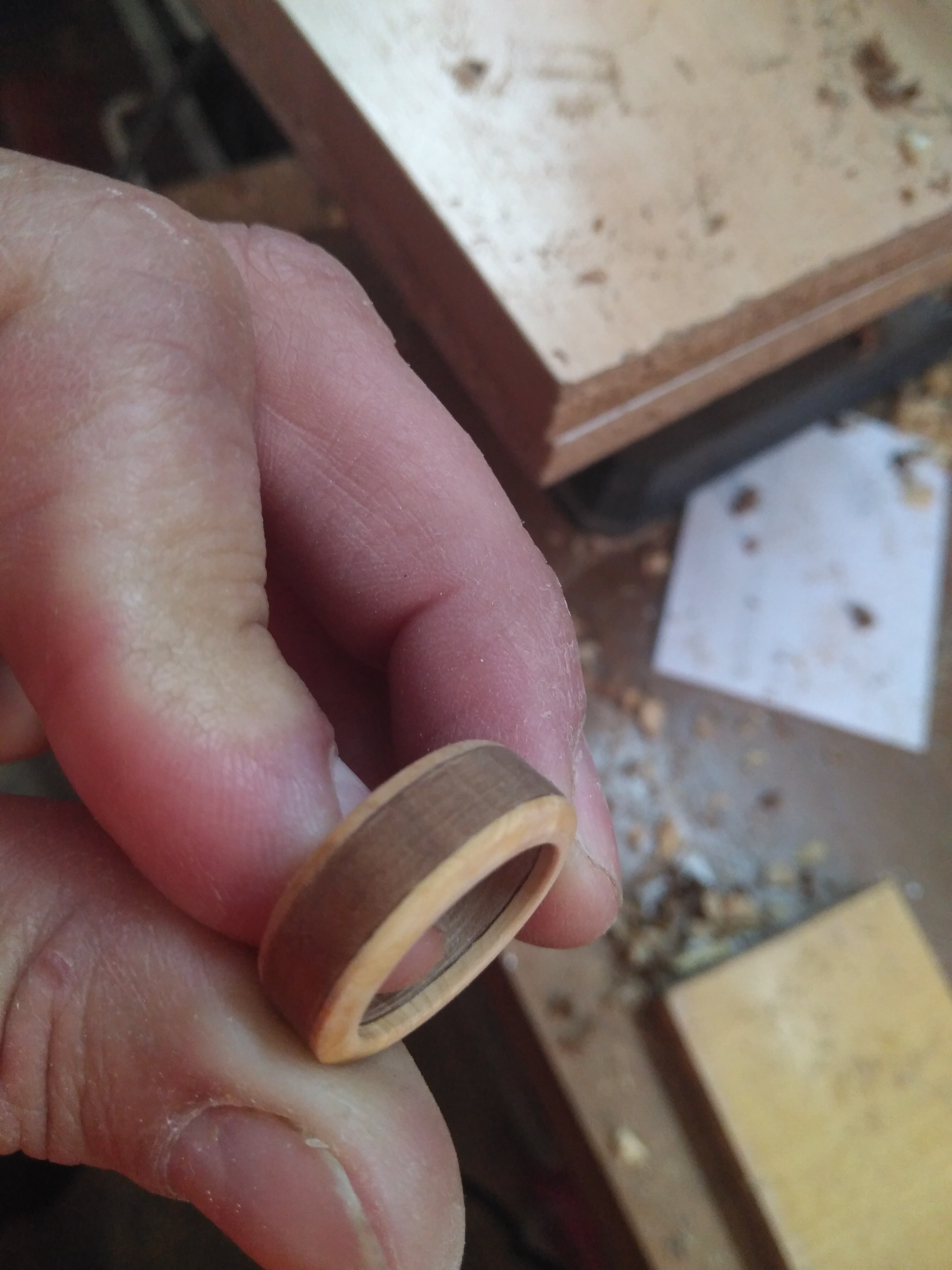

De momento voy haciendo pruebas as con técnicas diferentes, creo que me voy acercando, sigo buscando e informaré cuando encuentre el método que mejor me haya funcionado

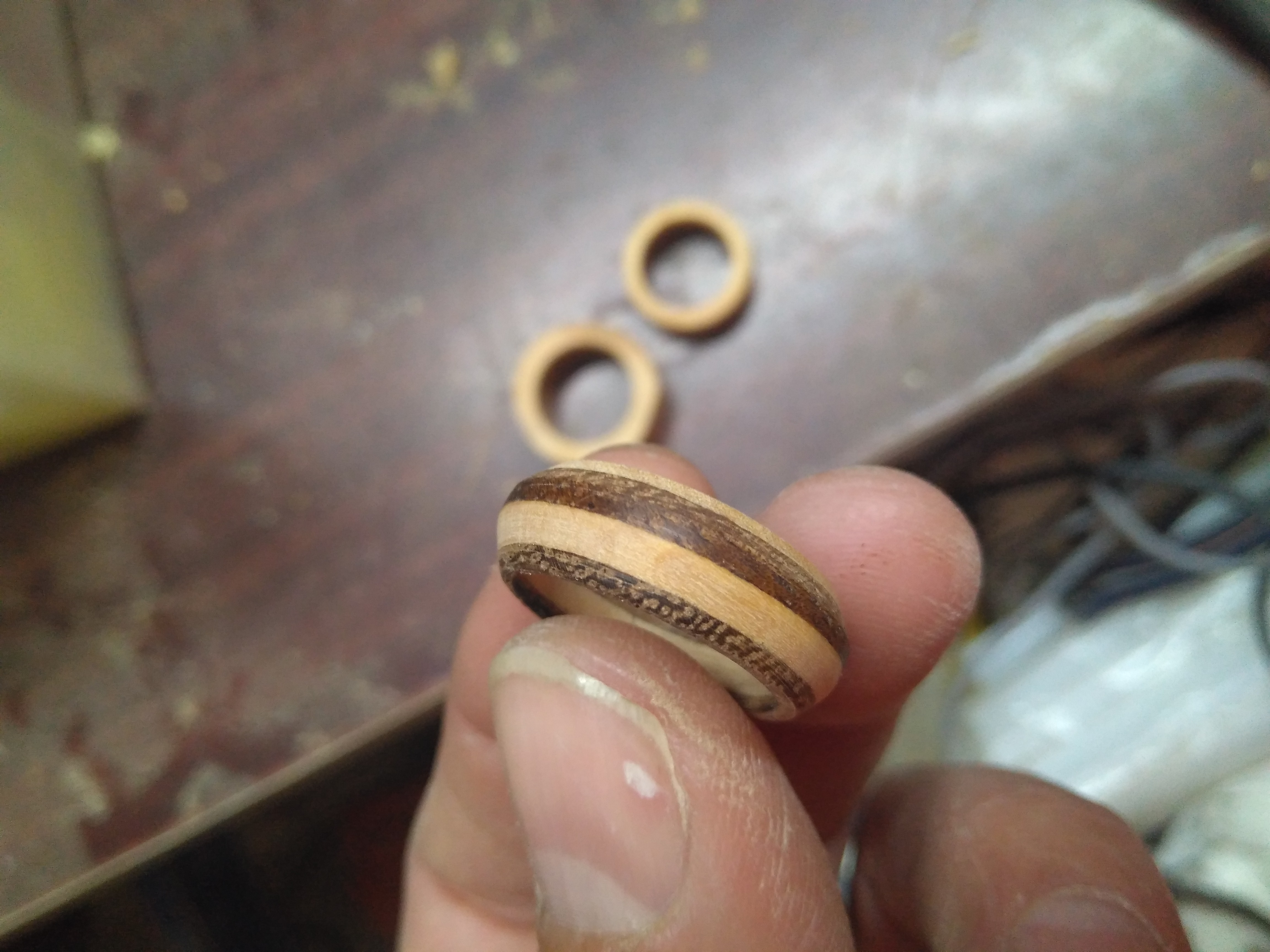

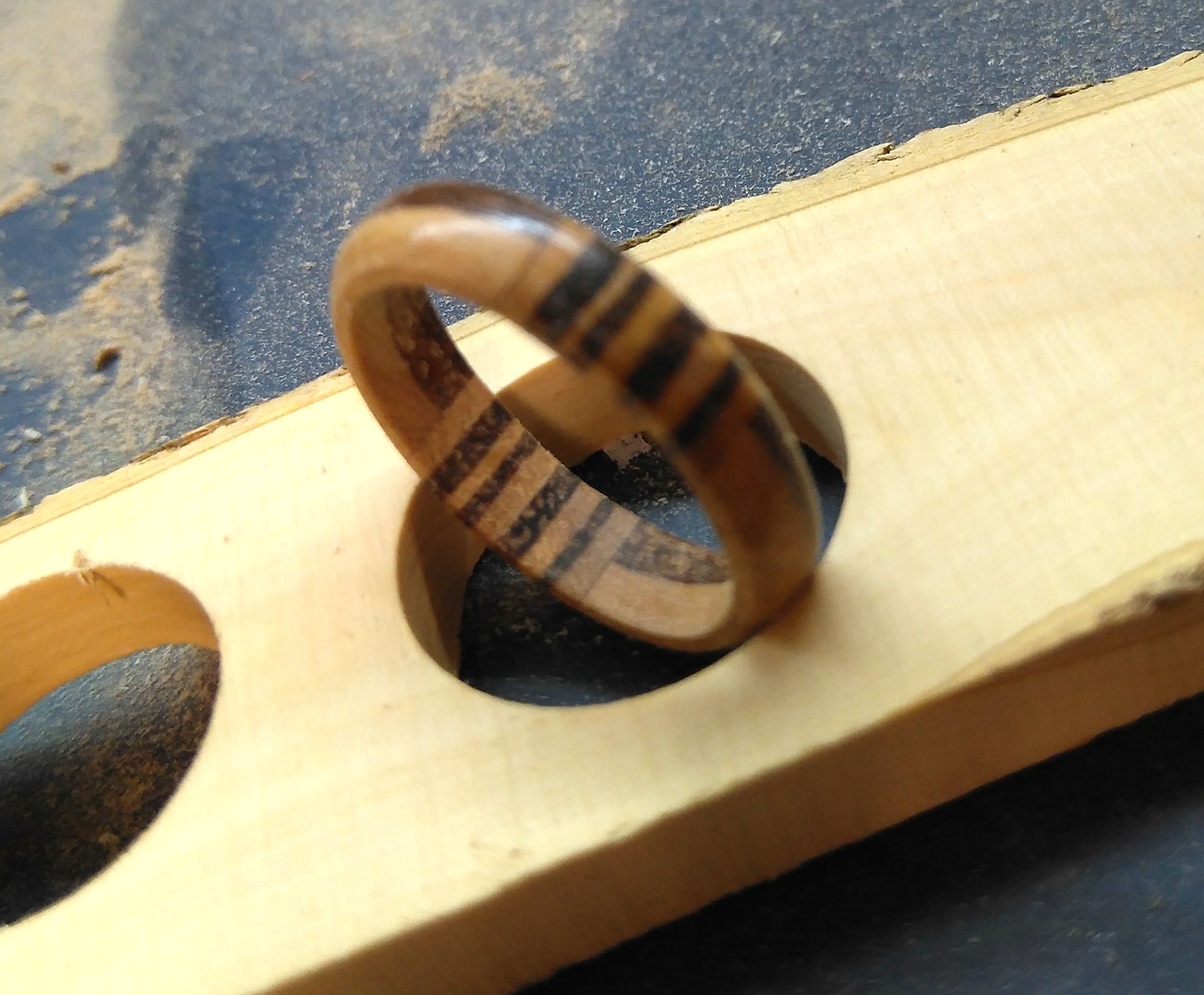

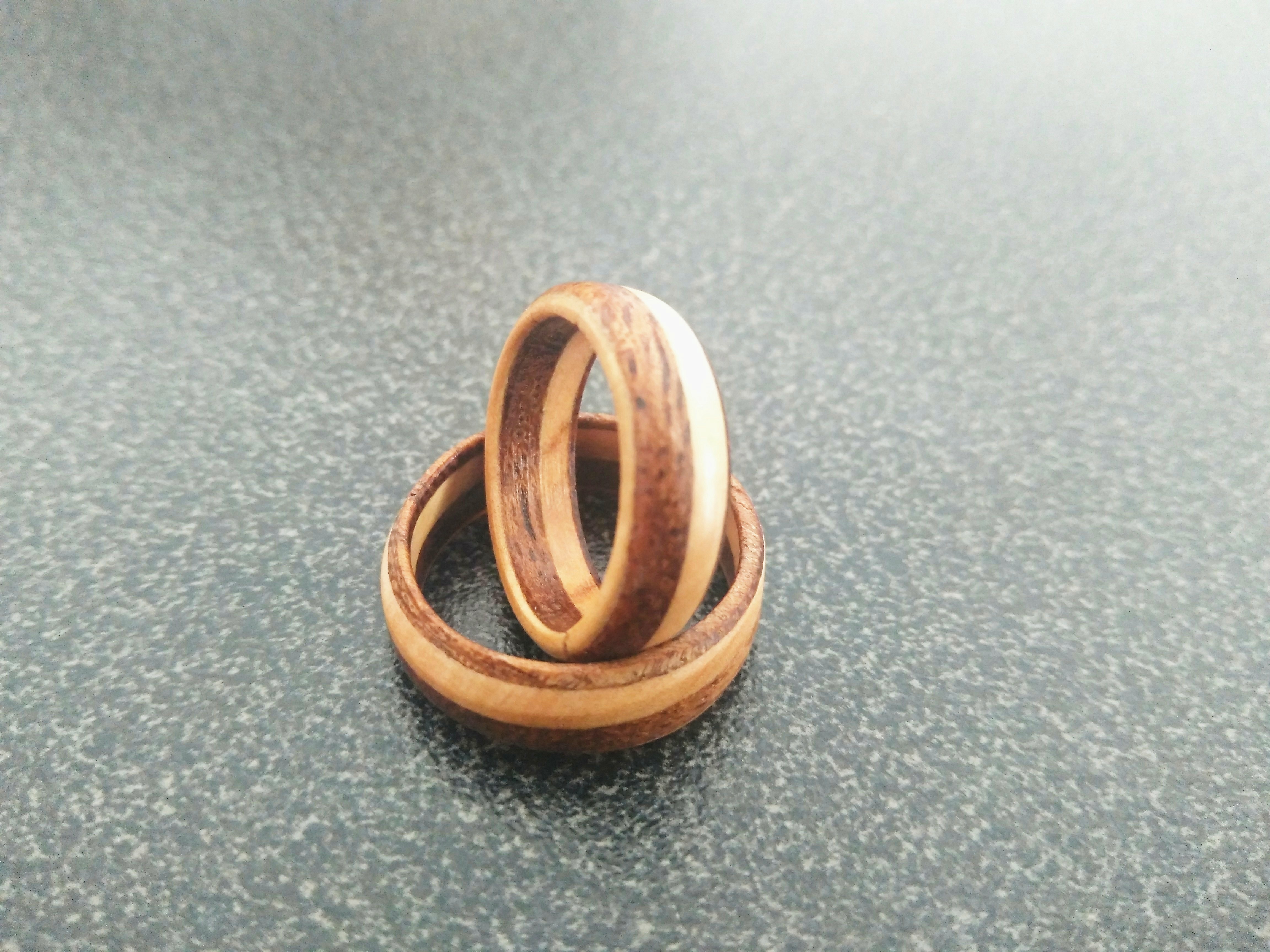

Bueeeeeno, ya va saliendo la cosa!!!

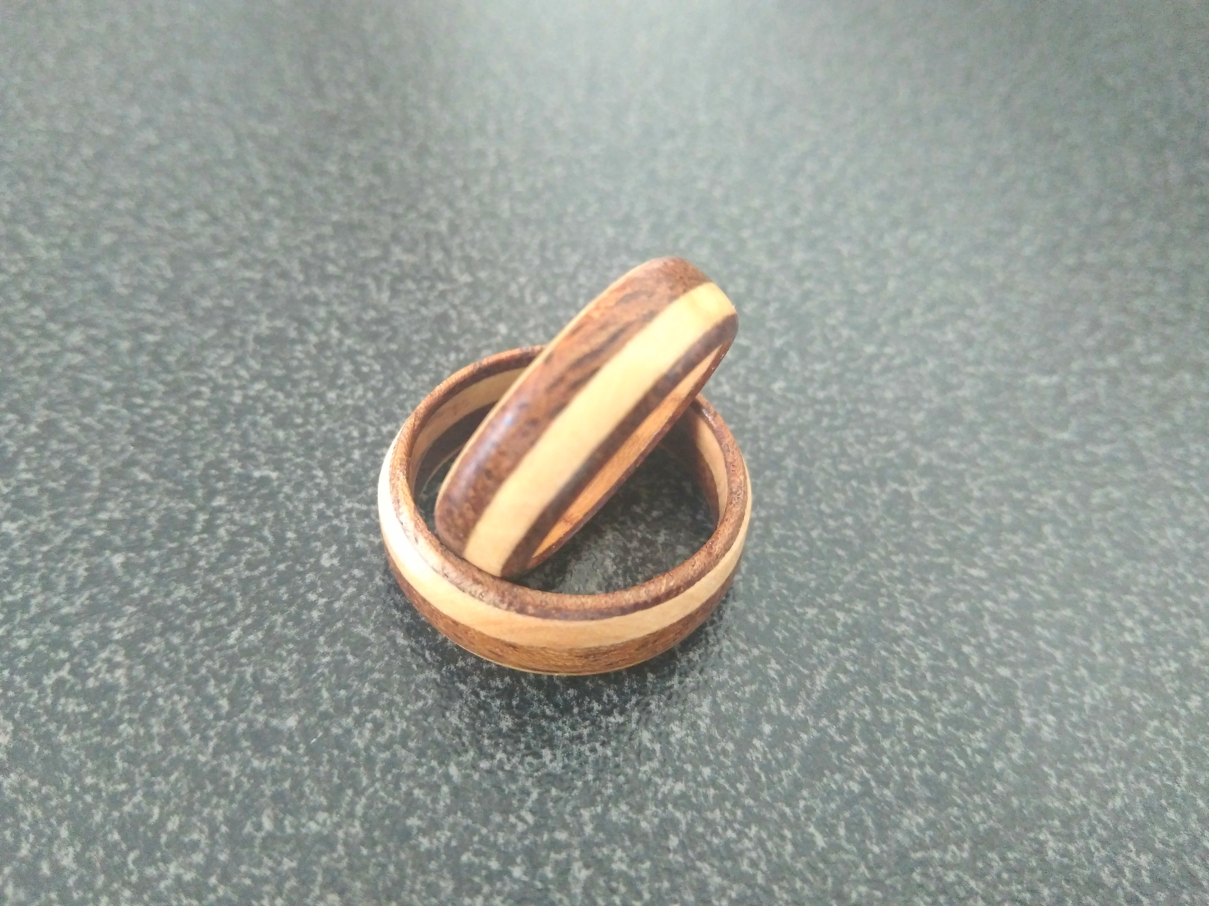

He ido mirando tutoriales de YouTube y he intentado coger lo mejor de cada uno, mejor dicho, lo que mejor se me da a mi, o dentro de mis posibilidades. Estas dos alianzas son candidatas, pero aun sigo la búsqueda y realizando mas pruebas.

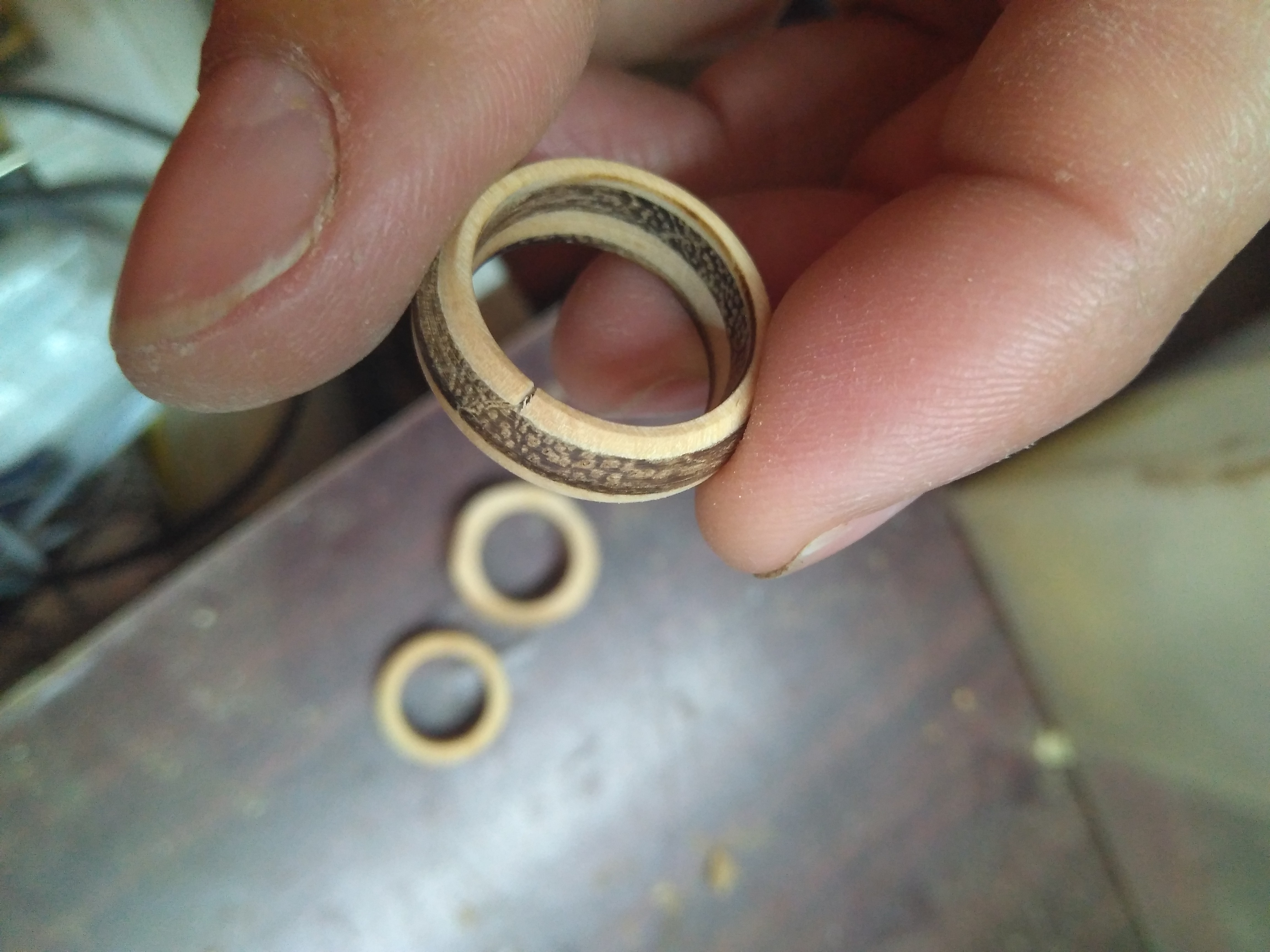

He ido experimentando con diferentes materiales y maderas, este ultimo destrozado es de raíz de almendro, la mayoría son laminaciones de olivo, boj y embero, encoladas con cola blanca unos y con locttite otros.
Son preciosas! Creo que me aventurare a hacer algo similar. Simplemente por darme el gustazo y experimentar!

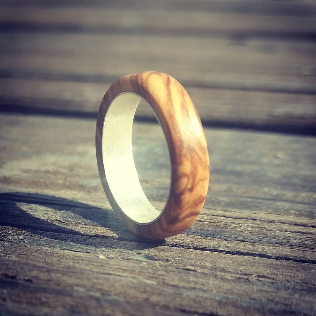

Hola!

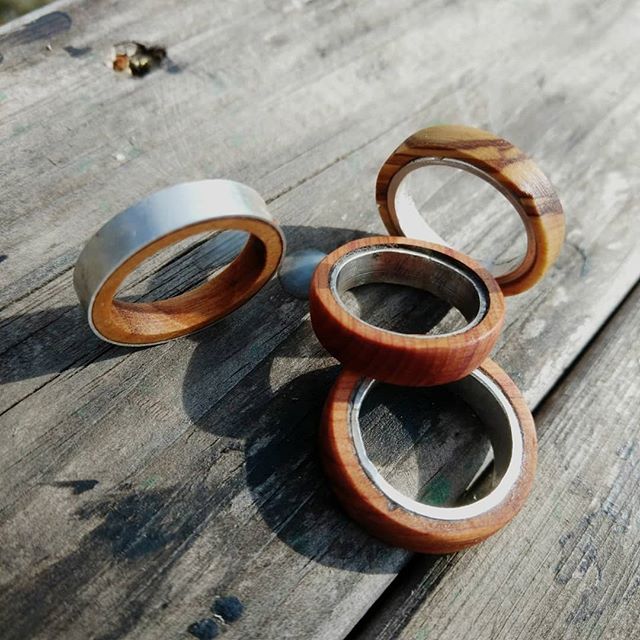

yo las hago en Duramen de Sabina, en Boj y en olivo. Tengo una amiga joyera y me hace los aros, interior o exterior en plata. os paso alguna imagen
42795115_1753312018130533_773965134338792918_n

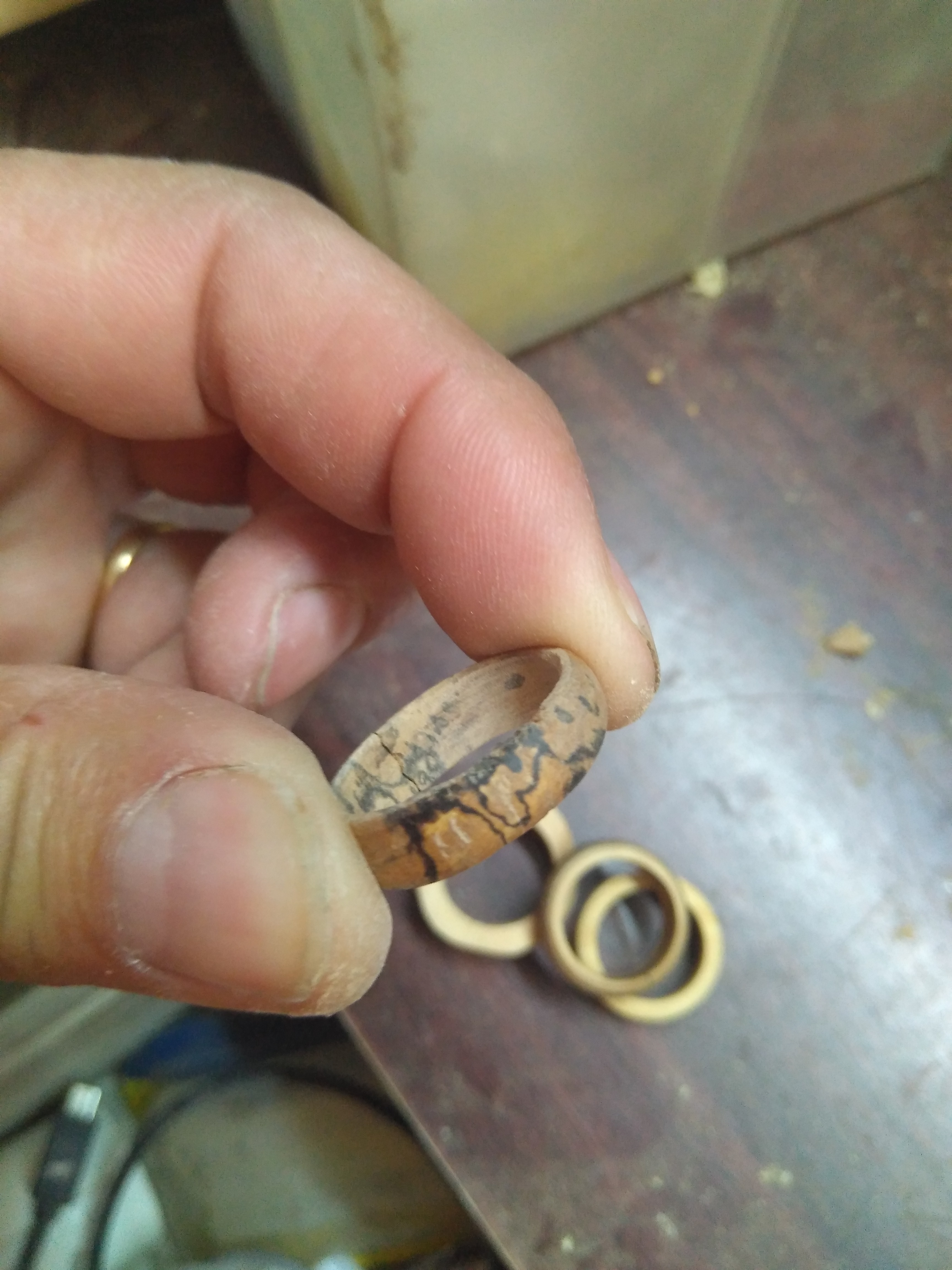

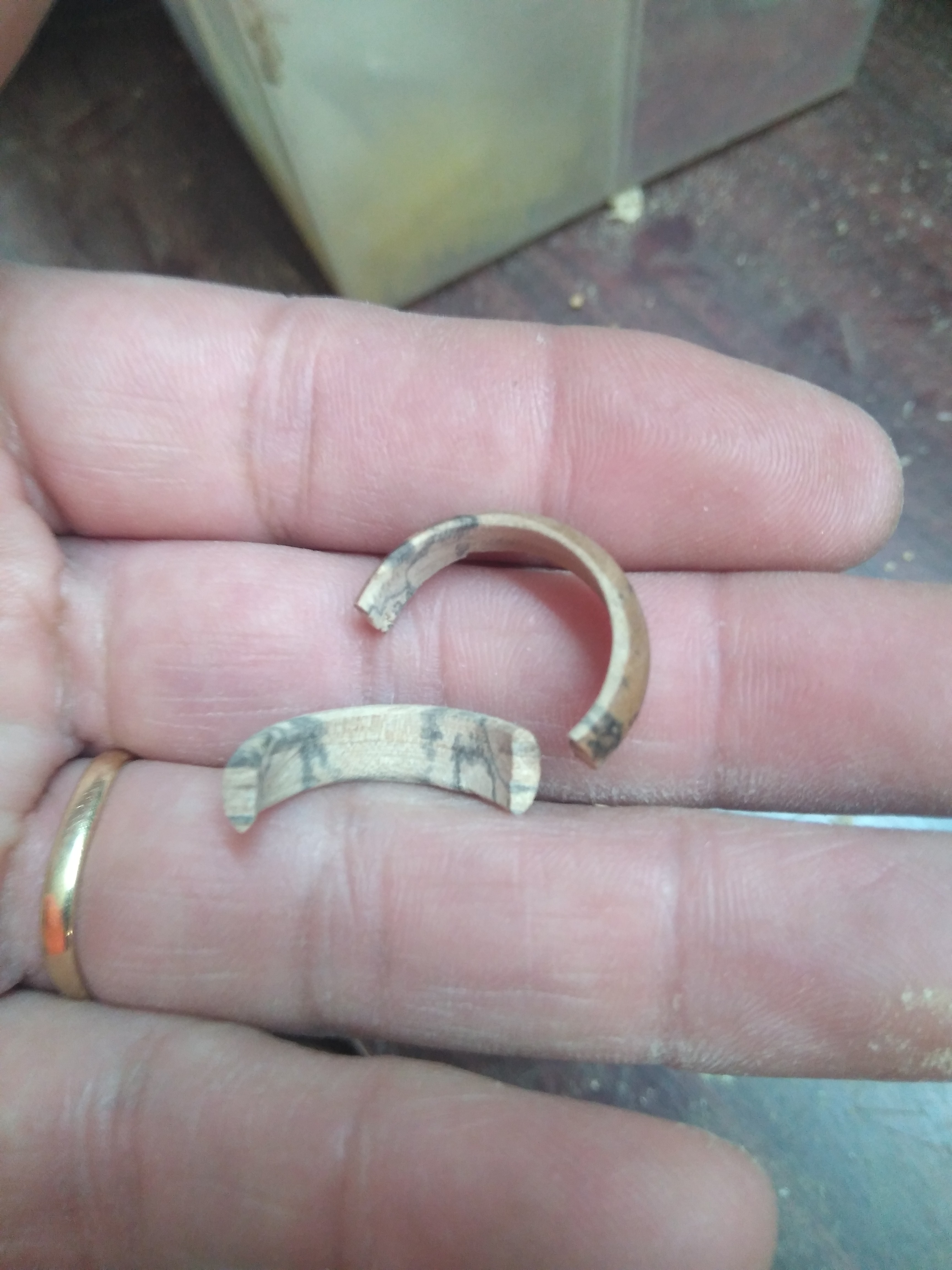

Sigo con las pruebas, cada vez mas arriesgadas, pero cada vez con resultados mas pulidos.
