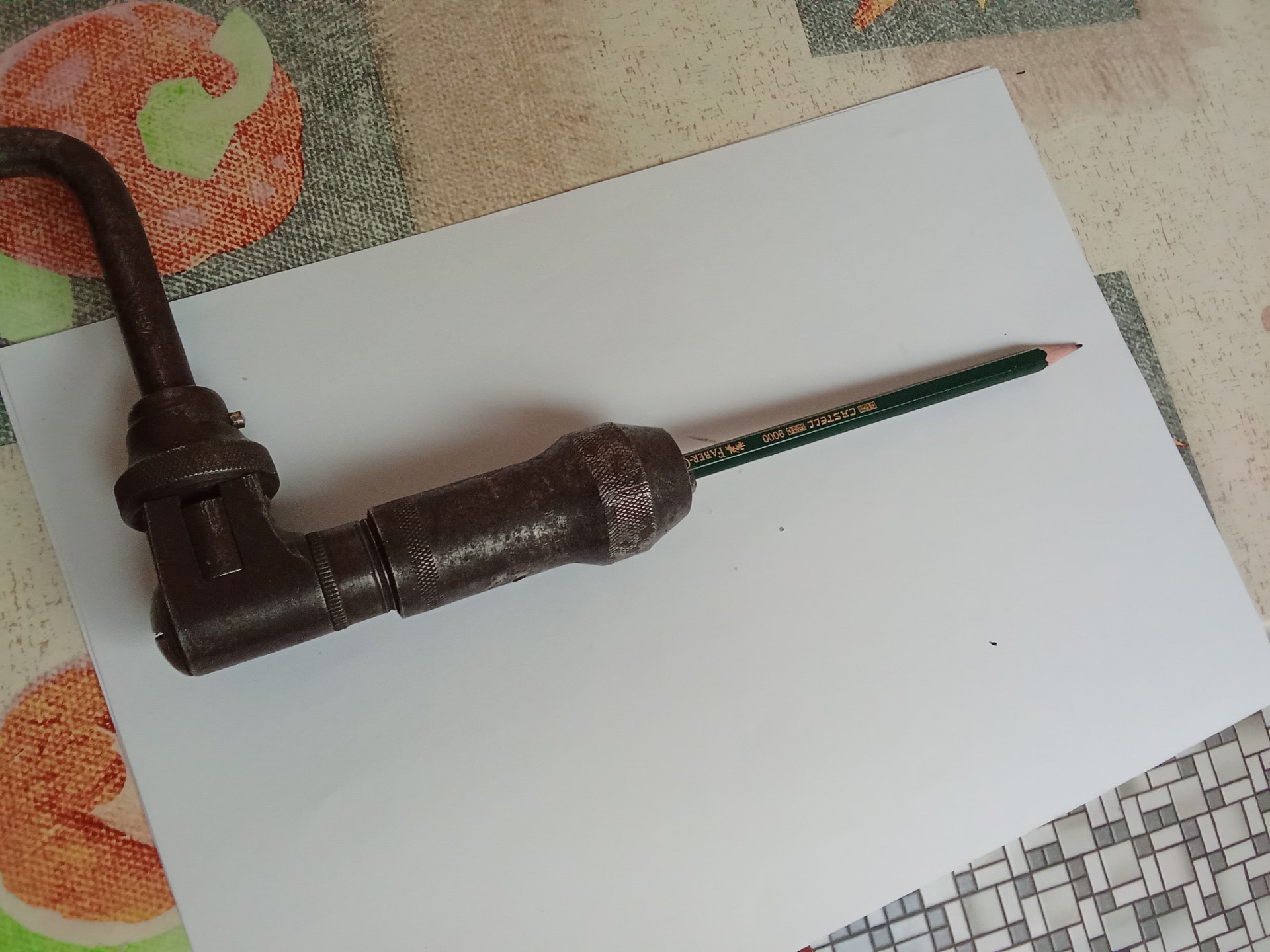

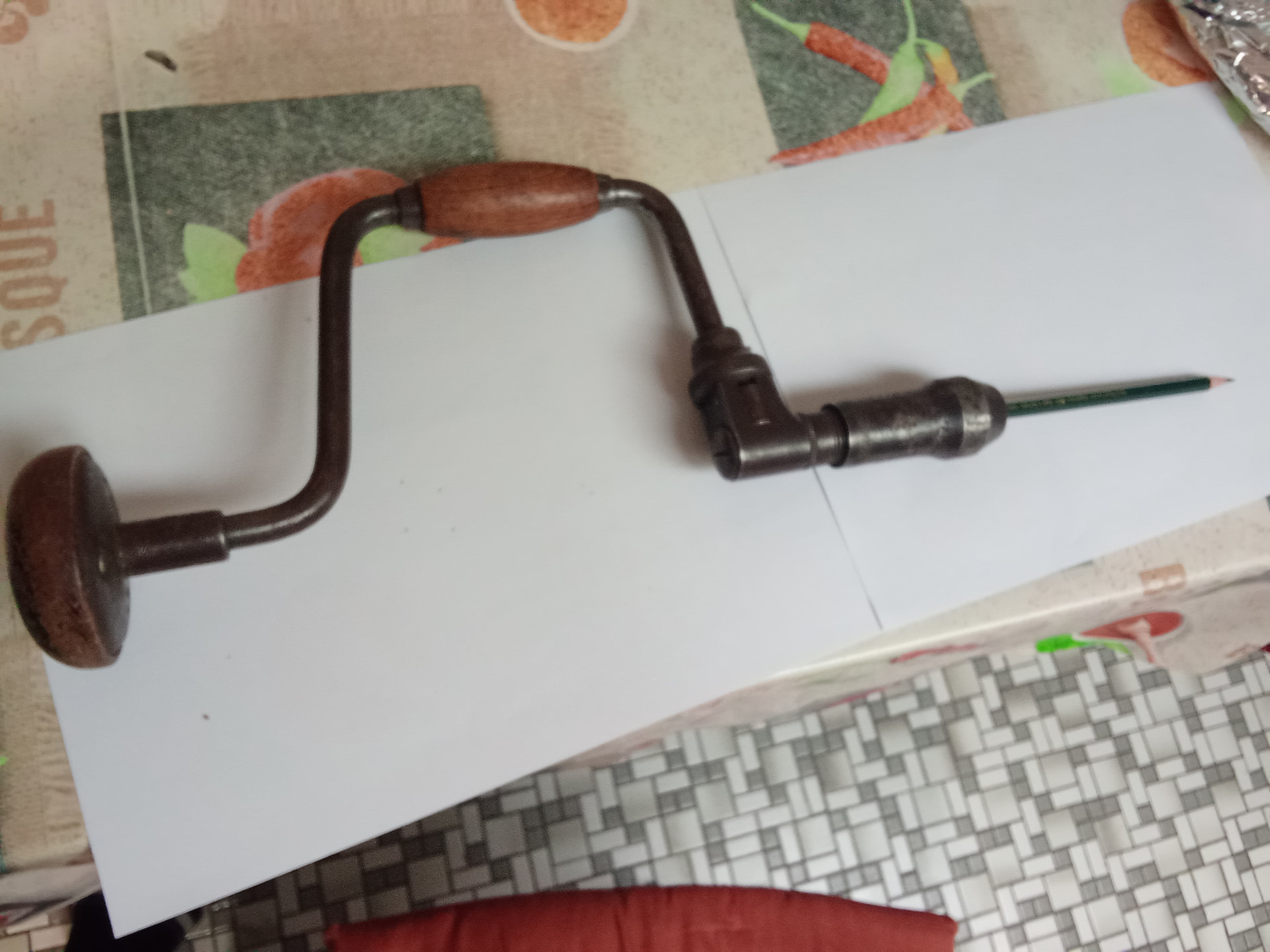

He probado con este berbiquí y un lápiz a modo de barrena , el lápiz no queda alineado con el eje del berbiquí, sin embargo al hacerlo girar sobre el folio , el lápiz gira sin moverse de su centro, mañana veré si tengo una broca de madera que corte y probaré a ver qué tal va
