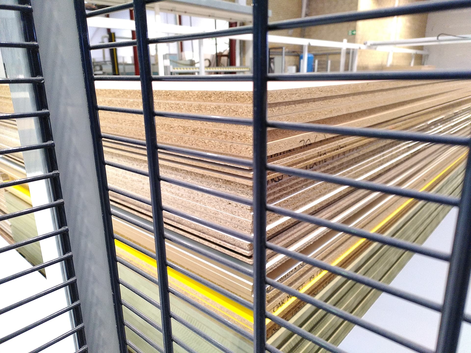

Yo conozco dos, uno en Santander y otro en Santecilla de Mena. Es flipante verlos trabajar.
Hablando con los dueños, me comentaban que al principio de ponerlo a funcionar, las primeras semanas, el almacen trabajaba muchisimo, no paraba de mover tableros y tardaba mucho en alimentar a las maquinas. Conforne pasaban los dias, el almacen lograba colocar los tableros mas demandados cerca de las maquinas, y los menos, mas alejados.
Ambos almacenes tenian problemas con el mdf, ya que las ventosas cogian tableros de mas porque la succion pillaba dos tableros en vez de uno.
Me llamo la atencion del orden de las pilas de tablero. Lo denominan orden caotico y es que las pilas no son de un tablero cada pila, sino que son tableros mezclados, donde arriba coloca los mas utilizados. Asi dicen que es mucho mas rapido cogerlos.
Tambien es capaz de gestionar sobrantes de despieces, creando pilas de retales.
Hay momentos en los que nadie demanda tablero pero el almacen arranca simplemente a colocar.
Es una cosa muy guapa de ver, a mi me gusto mucho.

El almacen inteligente alimenta por una parte a una seccionadora y por otra a un cnc nesting. Dependiendo del pedido puede salir por una u otra maquina. Despues pasa a la canteadora y pedido listo
Vaya empreson. Gracias Ángel

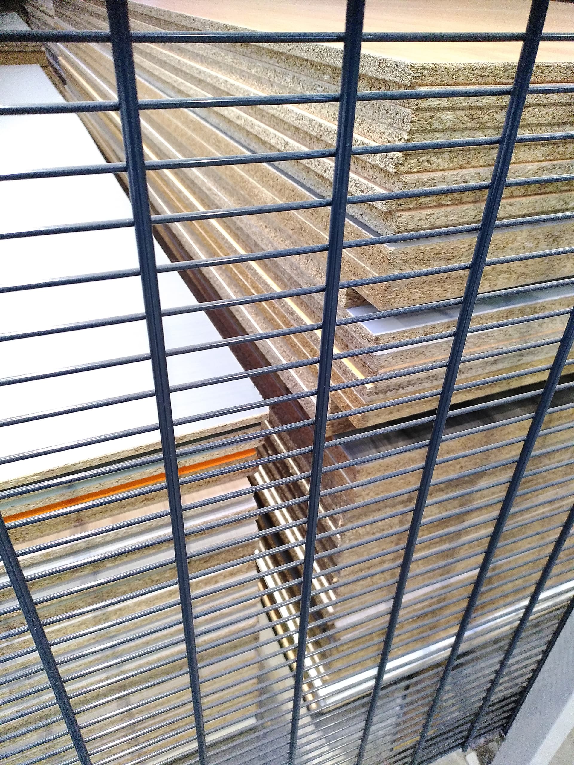

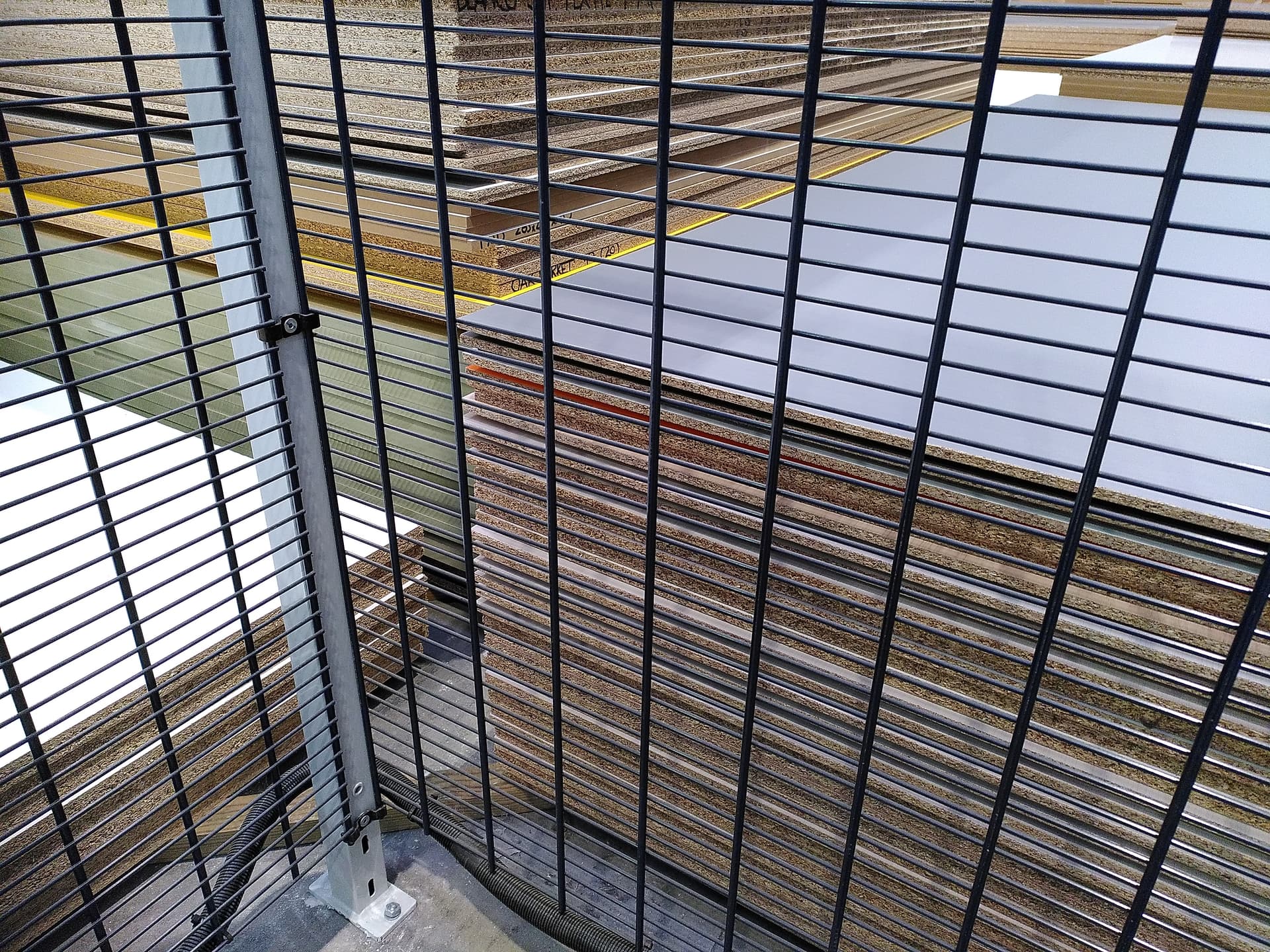

Aqui las pruebas del orden caotico.
Que despues me digan que tengo el taller desordenado…
¡Lo tengo ordencaotizado!!
