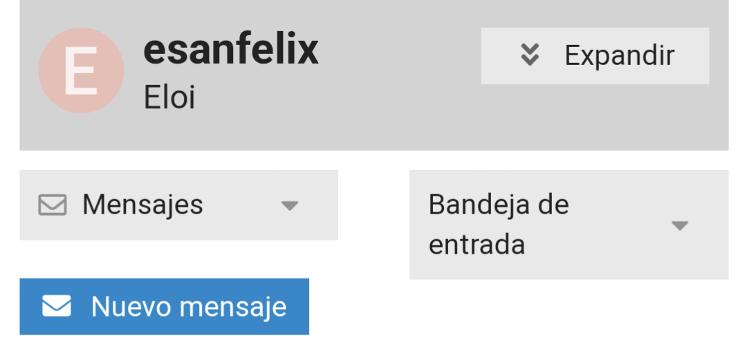

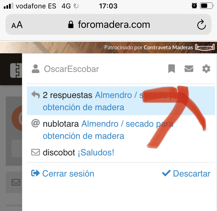

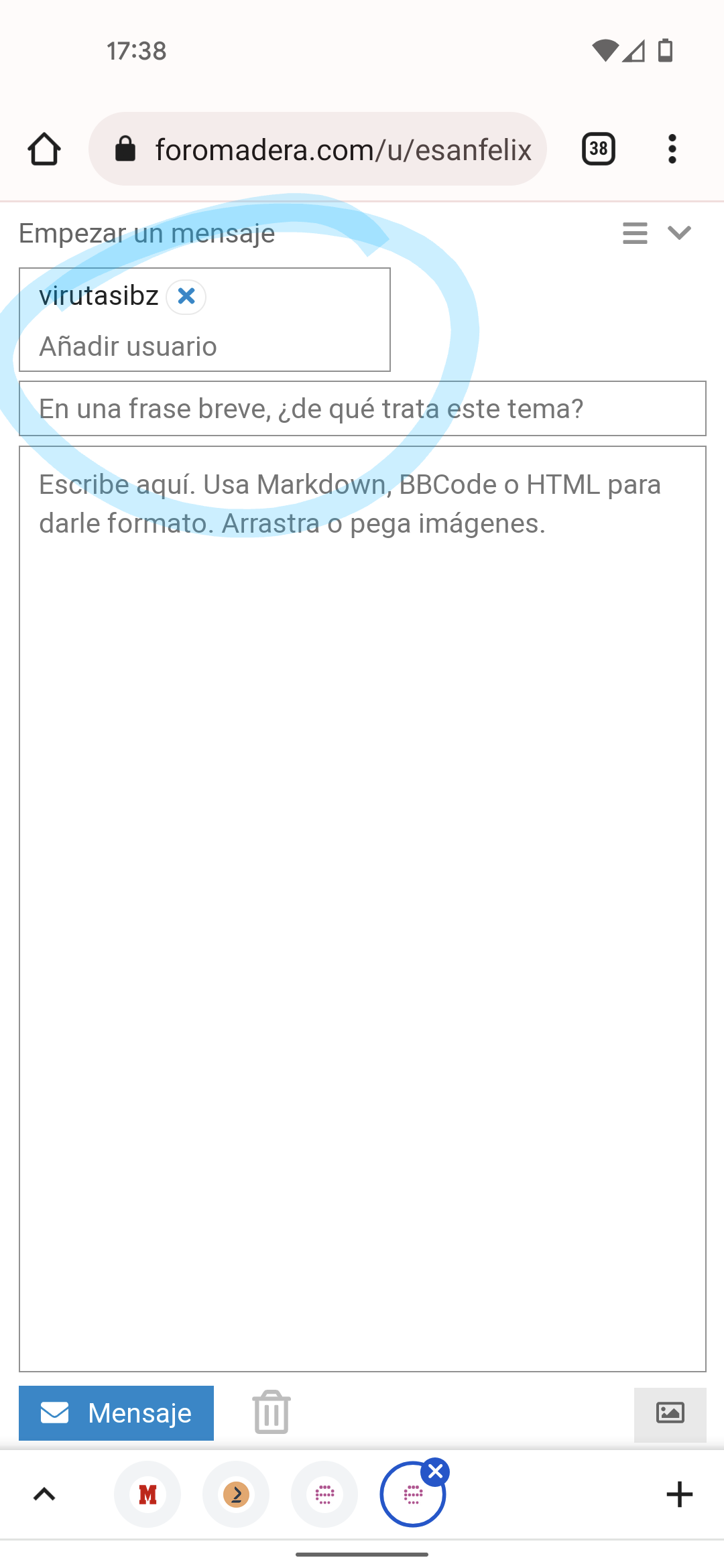

Click en el sobre, luego verás un botón ‘nuevo mensaje’:
Tras hacer click en ese botón deberías tener una ventana donde puedes poner el destinatario, tal que así:

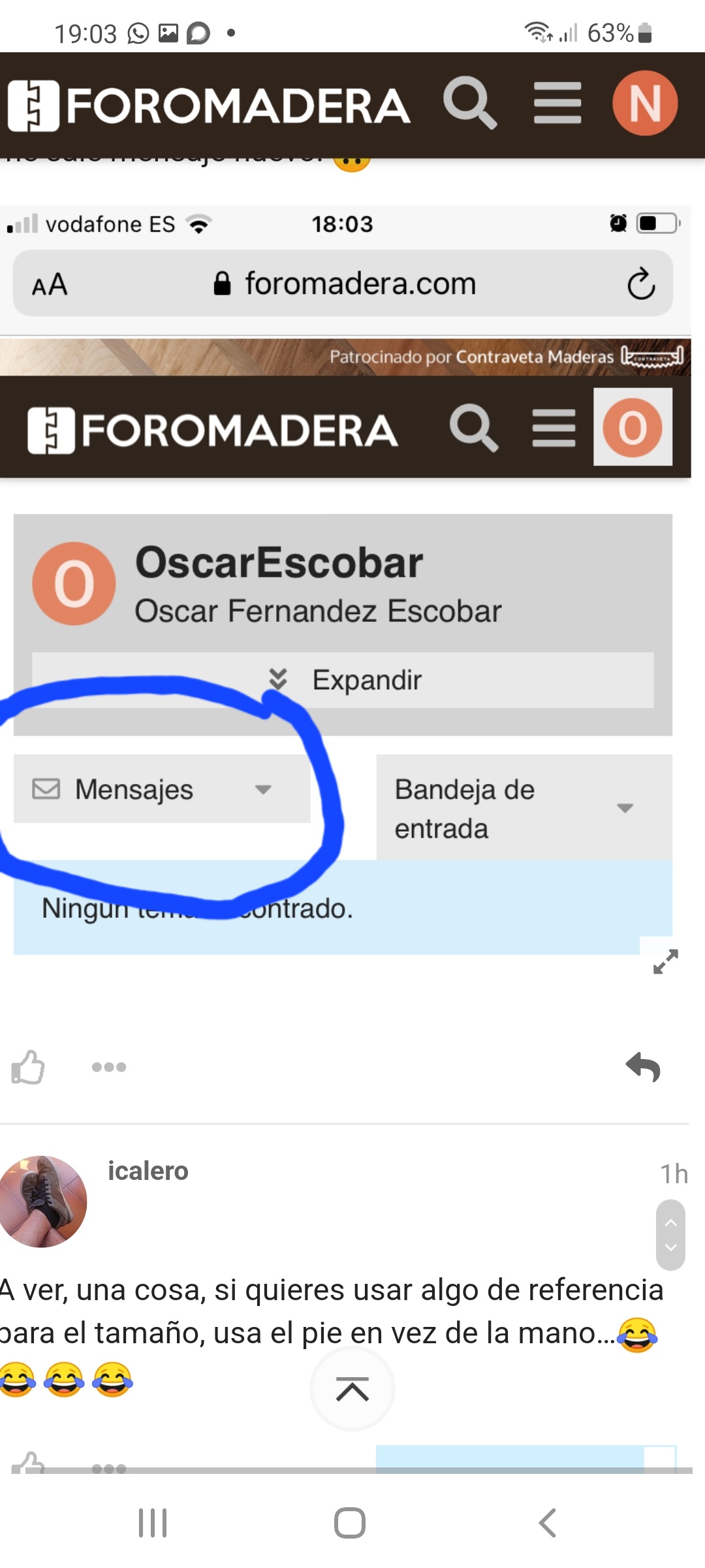

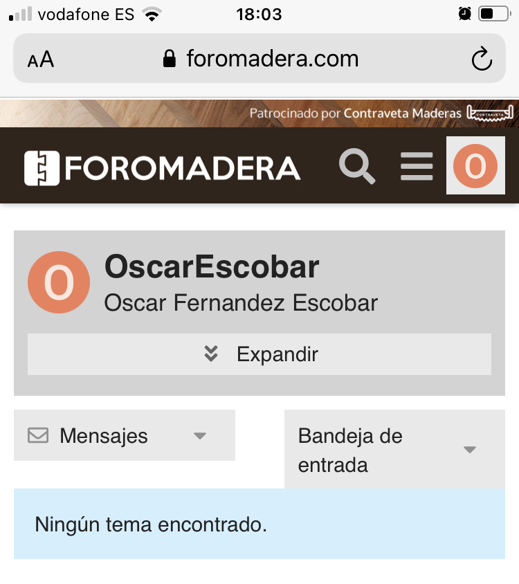

Nada no lo logro algo no irá bien es muy raro
Igual al ser usuario nuevo todavía no te deja…
Debe ser, gracias!
Exacto, espera unos días y ya podrás.
