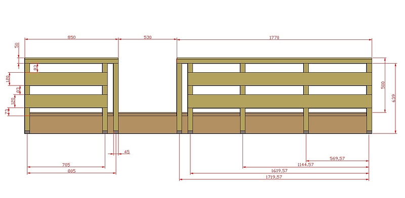

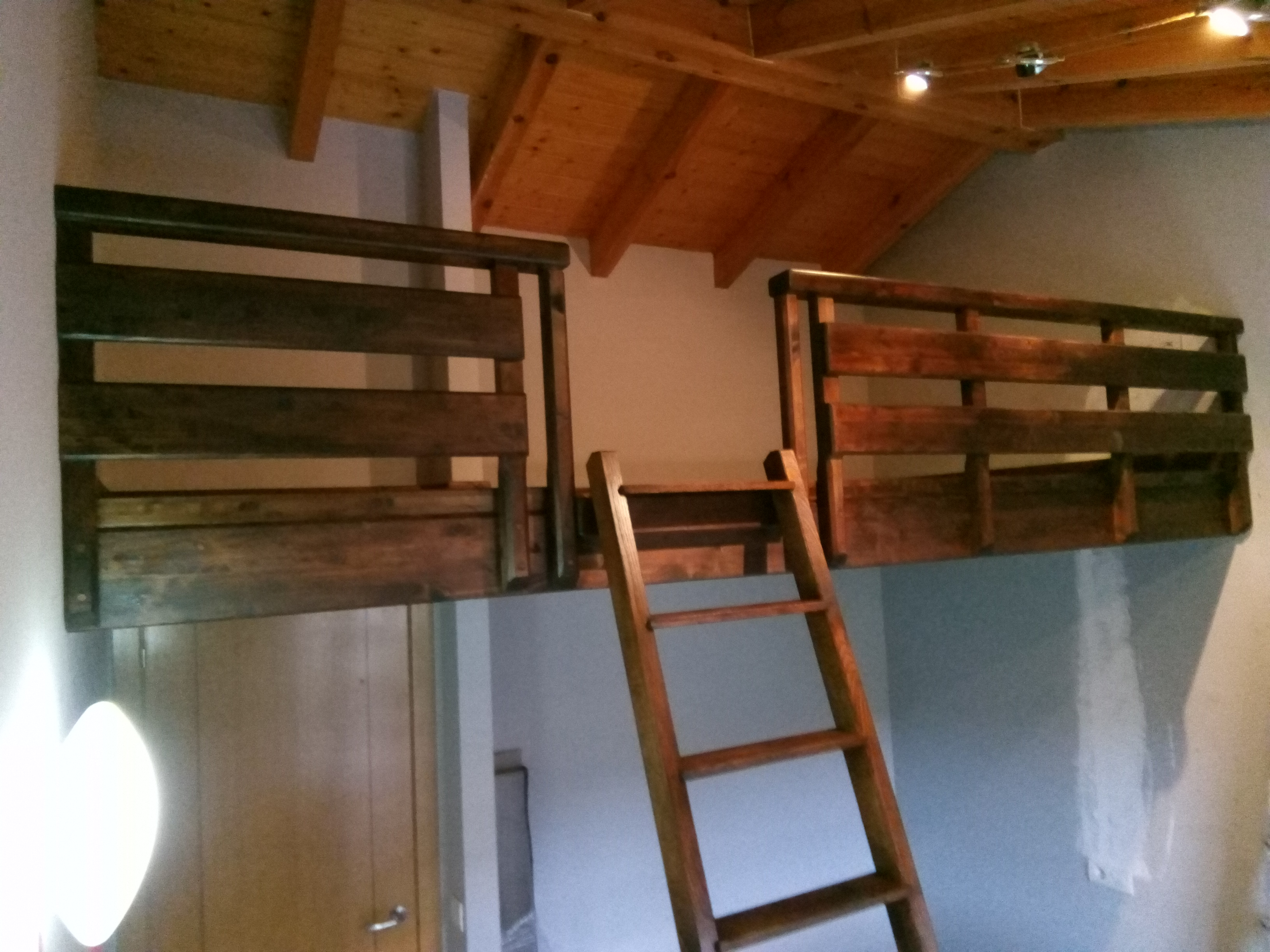

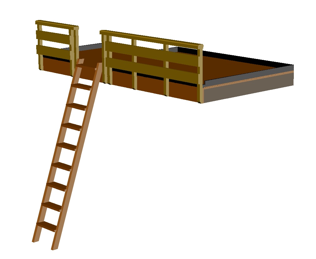

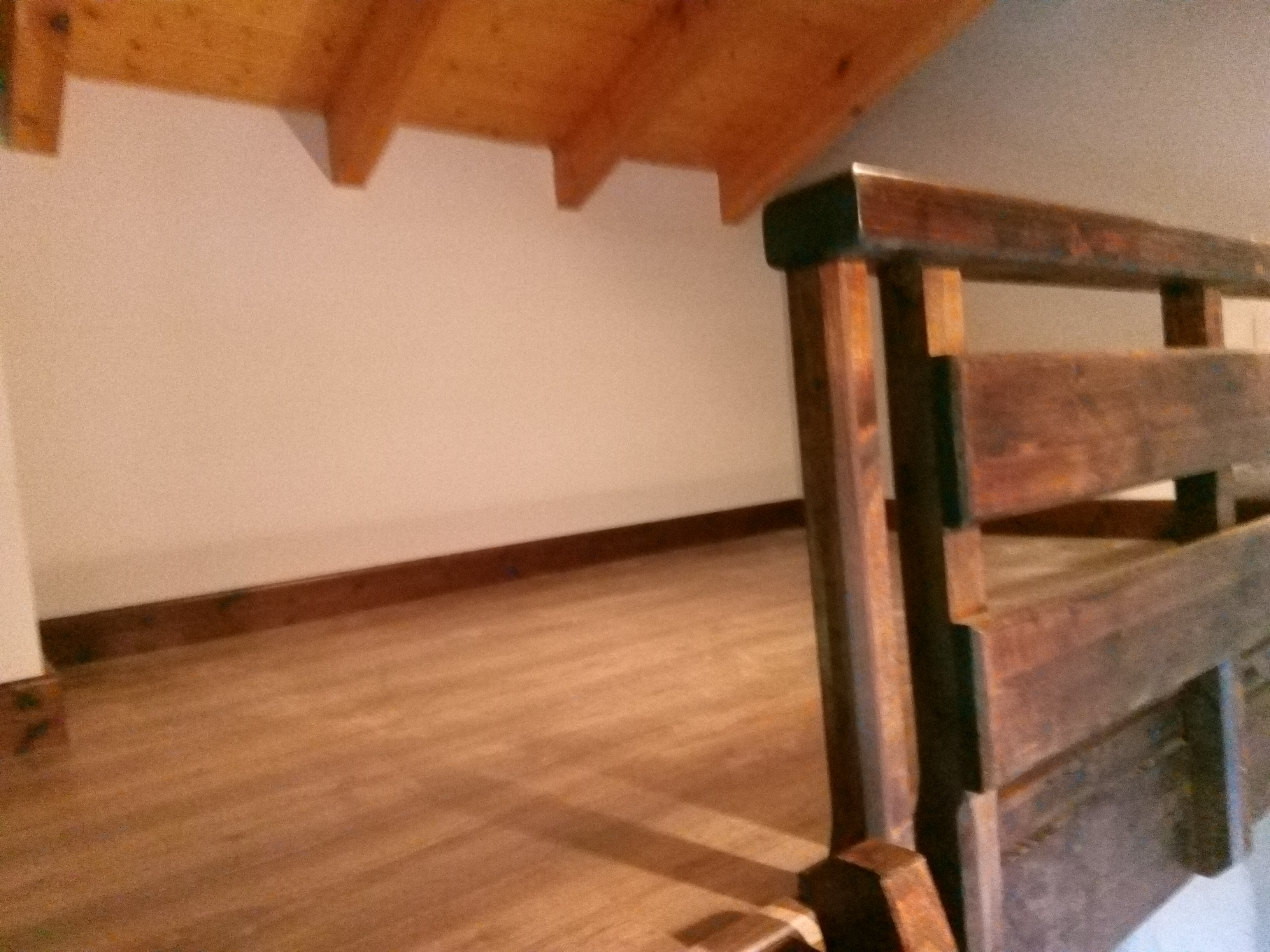

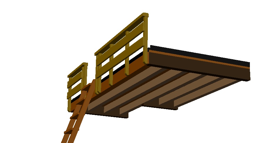

Está muy parada esta categoría, no llegamos ni a un tema al mes. Ahí va una pequeñez que hice el pasado Septiembre, para ganarle sitio a una habitación. (Que difícil es conseguir fotos en tan poco sitio). En el diseño se ve entero, porque no hay paredes

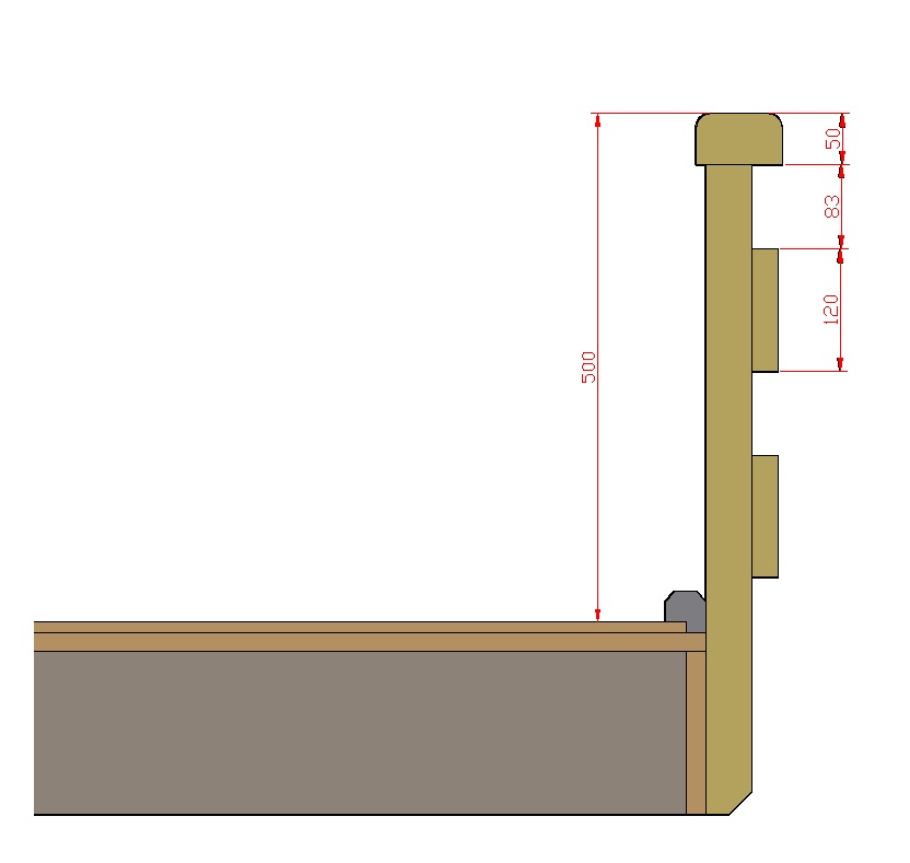

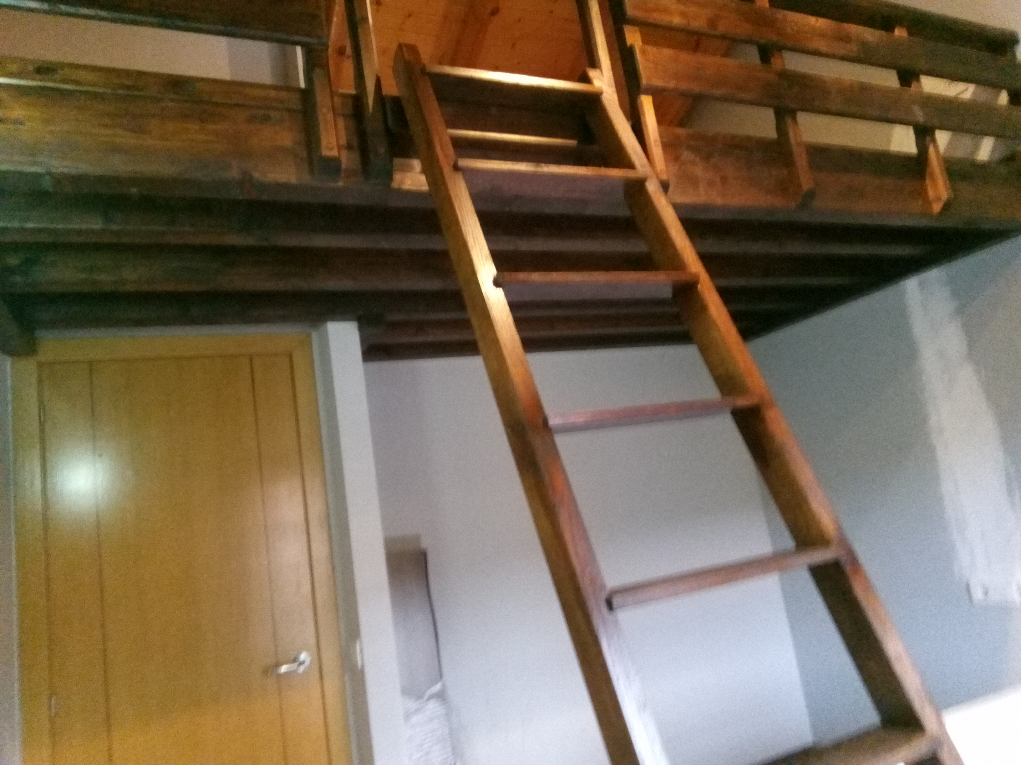

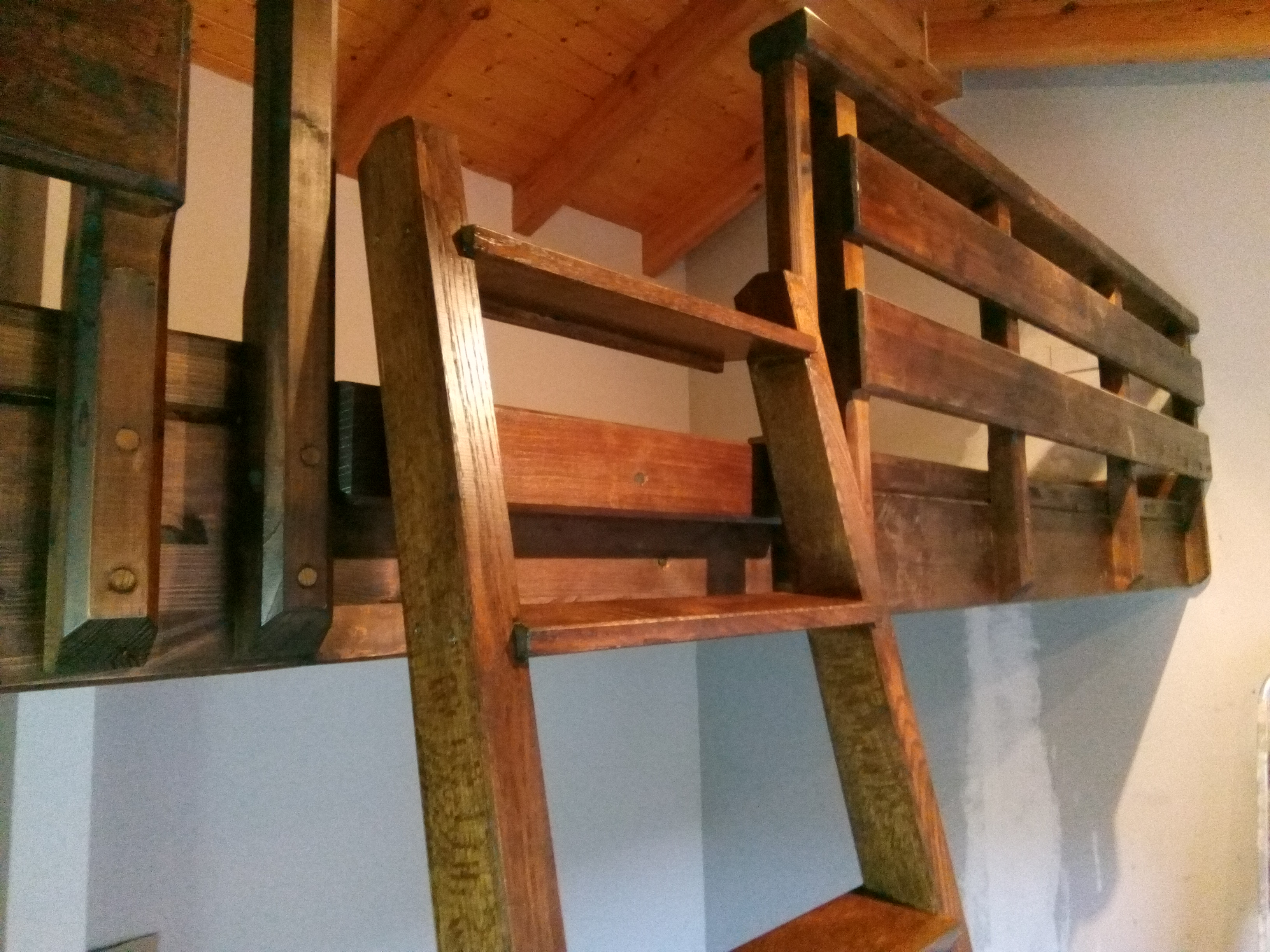

Hacia tiempo que no fabricaba una escalera de varas, y disfruté haciéndola. Me pidieron un enganche de seguridad y les puse en la barandilla dos pies al aire para que tuvieran buenos asideros.
Y para hacer esta tuve que meterme en el hueco de la ventana
El suelo lleva visto por abajo tabla machihembrada con bisel, y encima, cruzado, un flotante.
La estructura son unas carreras ancladas a la pared y cajeadas para los pontones, de 16 x 8. Los pontones de 12 x 8, excepto el del frente que también es de 16 y tapa las diferencias. Todo madera laminada estándar de Abeto
19 Me gusta

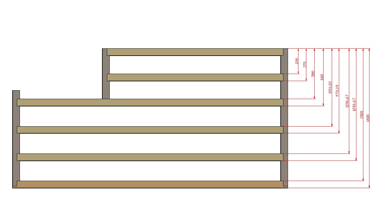

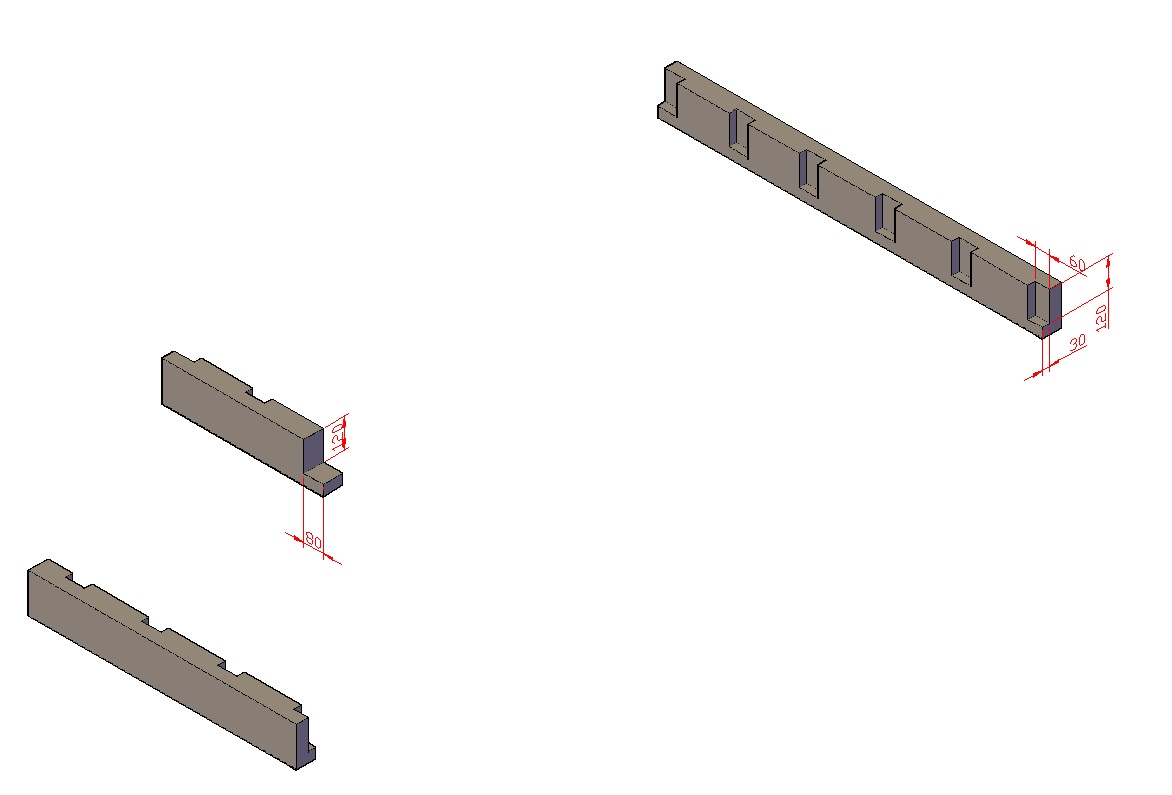

Pues no, solo las del trabajo terminado. Pero te pongo algunos detalles del diseño y comento. Realmente proceso lleva poco; lo mayor en el taller fueron los acabados. Las carreras salen con los cajeados hechos:

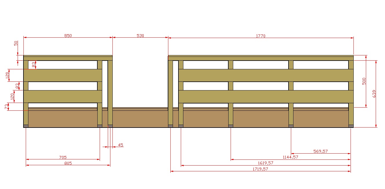

Y también llevo las barandillas montadas. Siempre busco la forma de minimizar el trabajo de campo; algo que a los clientes les encanta.

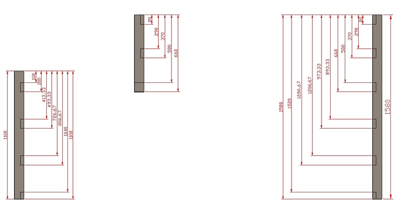

Los pontones los llevo cortados abundantes, porque no me fio de los albañiles. En obra los ajusto por una testa y vuelvo a aplicar los protectores. Previamente le envié al cliente un detalle de su ubicación, para que pasase un conducto eléctrico hacia arriba (luego explico):
Para presentarle al cliente el proyecto, hago unas vistas generales, en este caso esta y la que puse para empezar:
