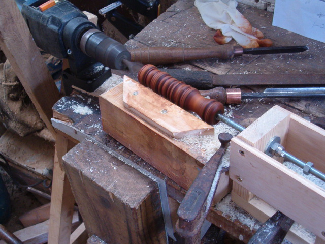

Esto va para largo (semanas) ya que ahora estoy dando vueltas a como hacer la “mesa-estantería” (que si igual
vibra mucho con tablero alistonado de pino de 18 mm.-que me quiero quitar de encima-, como la refuerzo, que si dejo espacio por un lado para el pequeño tornillo de metal, etc.) mientras tanto adjunto una foto del primer torno que me hice con un taladro casero, broca-pala vieja y un punto con barra roscada M8 o tornillo similar afilando la punta (supongo que “un clásico” de iniciación). Las herramientas con limas viejas desgastadas. Después hice una segunda versión con los mismos elementos puestos sobre un tablón de una manera “ordenada” (ahora no encuentro una foto de esa versión que es la que me gustaría enseñarte/os). !Me lo pasé bomba¡, haciendo esa pieza la primera noche en plan ejercicio, después me puse a hacer un montón de mazas y mini mazas que son fáciles. Animaros, es muy divertido y muy útil en un pequeño taller de madera para cualquier cosa.
