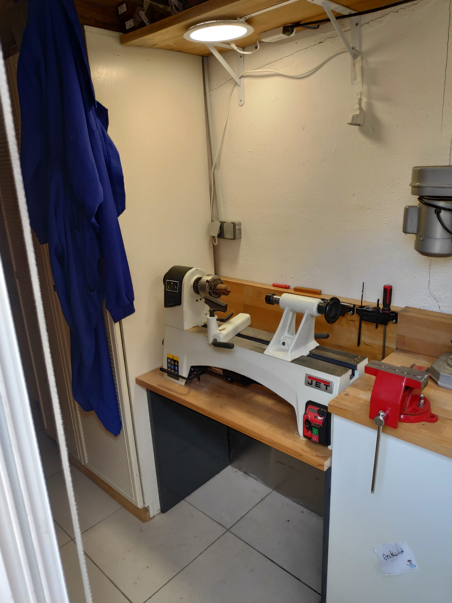

Altura ideal para torno
Tengo un cuartito con mubles de cocina reciclados donde hacer los bricos pero…
Al poner el torno… queda altísimo!!
Se me ocurren dos cosas… poner una plataforma a modo de tarima o cortar las patas de los muebles…
En cualquier caso me interesa saber la altura ideal para tornear…
¿Eje a la altura del codo?
GRACIAS!!
Eso es, eje a la altura del codo doblando el brazo
Yo tenia una mesa con 80cm de altura, y cuando cambié el torno
tuve que bajarla a 72cm porque el torno es mas alto que el otro, la
deje de forma que el el eje del torno me quede a la altura del codo
como te aconsejan, y lo encuentro cómodo.
Luces de cocina con tres intensidades, enchufes y lo más importante… a la altura del codo!!!
