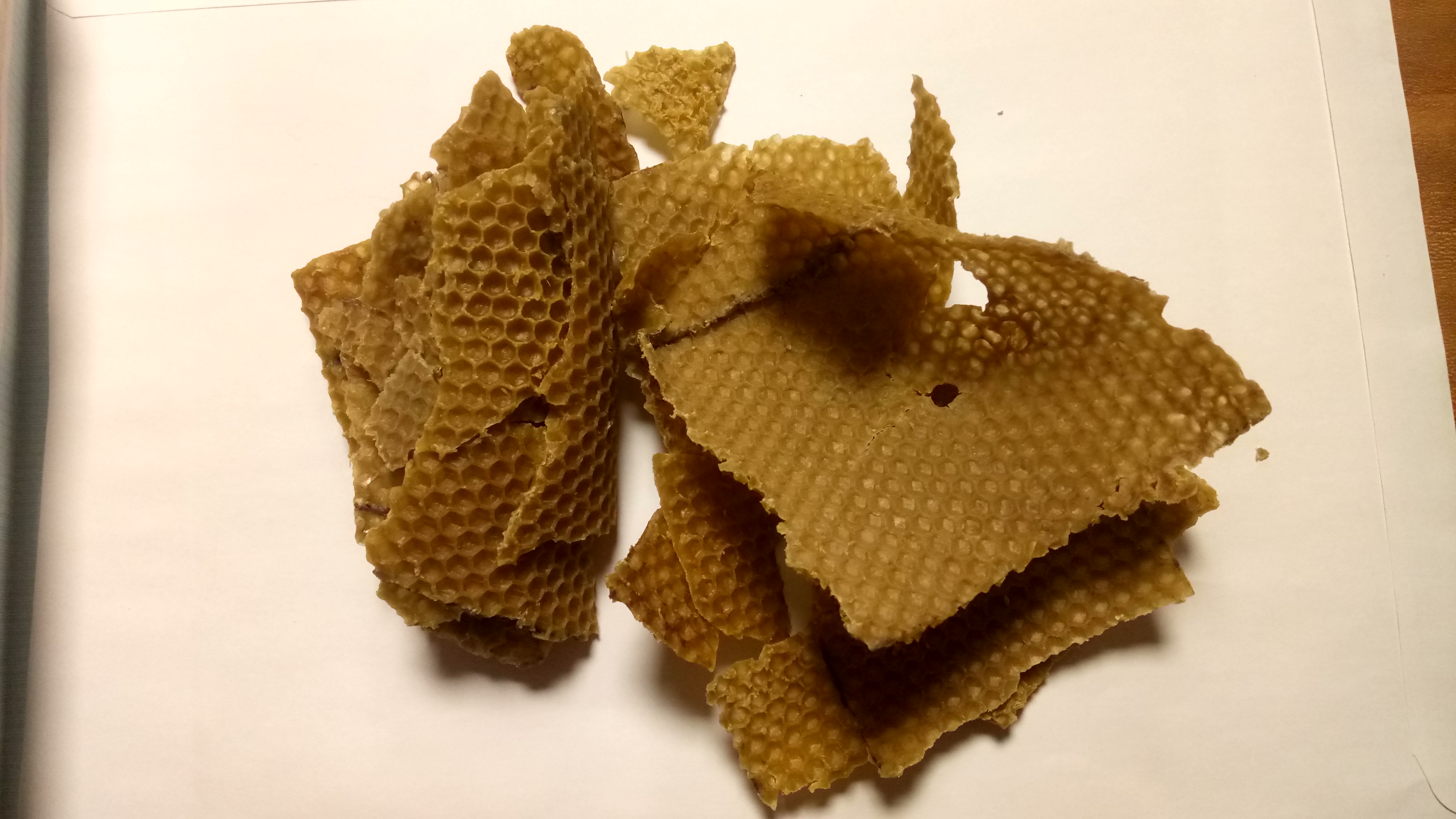

Esto me la ha regalado un amigo apicultor
Cera de abeja virgen
Una pregunta para lo mas experimentados:
Esta cera es válida para hacer algún tipo de preparado de acabado?
Hola Olegario
Si está tal cual del panal tendrás que filtrarla para quitarle las impurezas. Hay videos en youtube de como hacerlas.
Y una vez que la tengas limpia hay muchas formas de usarla. Una buena receta es mezclarla con aceite de linaza y trementina. De esto también hay mucha información y muchas recetas cada una con sus proporciones. Puedes usar otros aceite no tiene porque ser de linaza aunque esa receta es la más usada.
Perdona que te corrija Alex, esa cera es la base para que las Abejas construyan y amplíen lo panales donde depositaran la miel, esos panales si son los que se han de filtrar de impurezas, pero esta base, que teóricamente esta hecha de cera pura, es limpia, por tanto ya puedes hacer la mezcla directamente, siempre y cuando que la cera de la que estamos hablando sea la de la foto, claro!
Saludos!!!
Eso me comento mi amigo, que era cera virgen
Probaré a ver que sale
