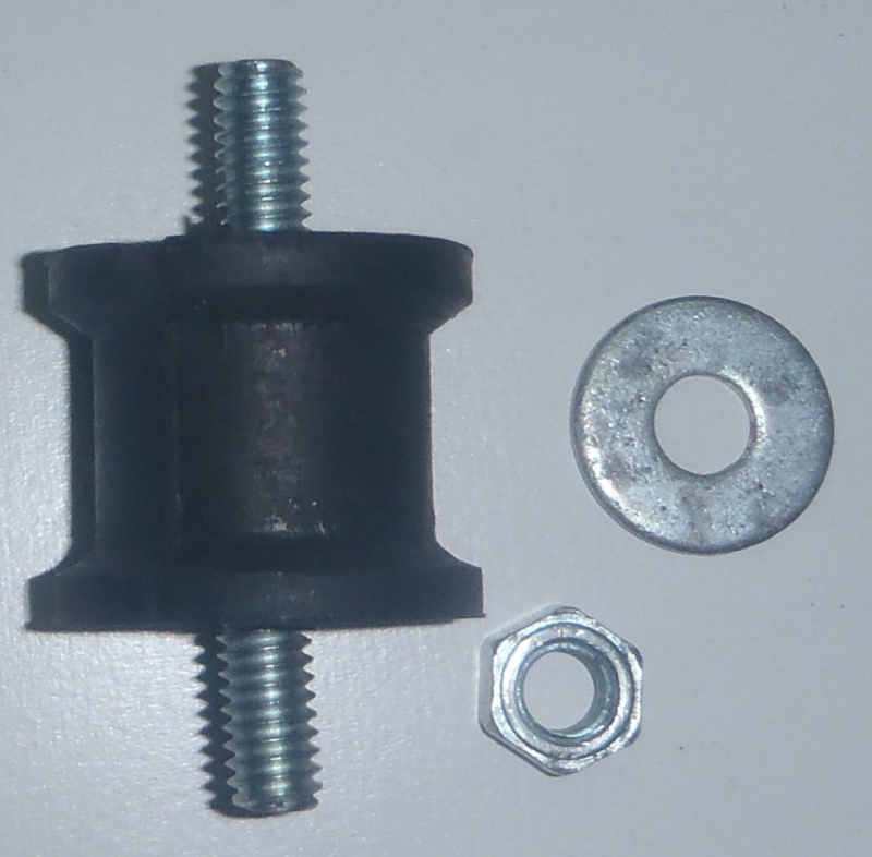

para quitar vibracion usabamos lo que se llama por aqui isomode
vienen en distintos grosores y tamaños
o podes usar lo que usan los motores de ventilacion de equipos de Aire acondicionado (y otras cosas) como este
estos ultimos son solo dos tornillos con goma vulcanizada entre ellos y frenan muy bien la vibracion
aunque si la maquina no debe estar fija a la mesa de trabajo me decanto por el isomode pad, es increible su poder antivibratorio
saludos
Puedes encontrarlo en comercios de productos ferreteria,muy facilmente en Leroy,Brico Depot,Brico Mark en la seccion de aire acondicionado,se usan para soporte de compresor (unidad exterior).
