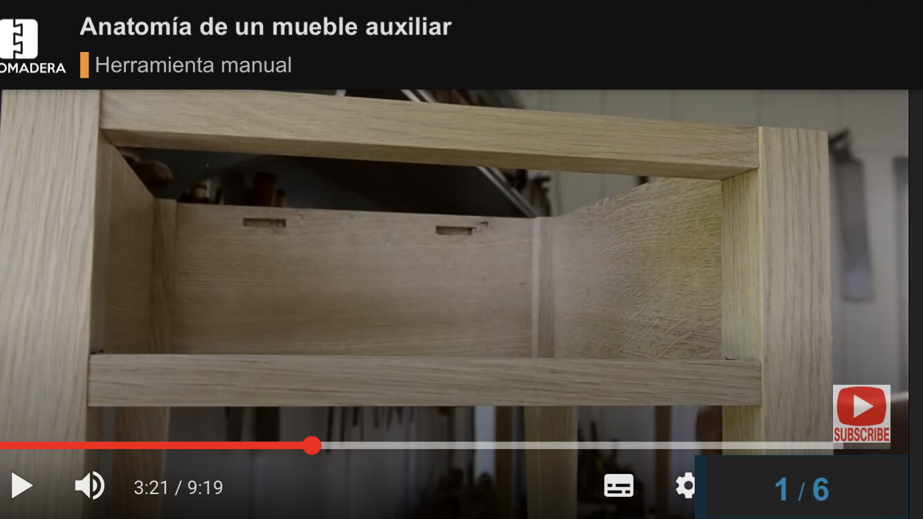

Me ha parecido muy interesante este video para aclarar conceptos a la hora de diseñar y elegir los ensambles para un mueble auxiliar, pero que en un momento dado se pueden extrapolar a otros muebles de mayor complejidad.
Y ahora la pregunta del millón: en el caso de un mueble similar pero mucho más ancho, como para albergar dos cajones a la misma altura, como colocaríais ( con qué ensambles) la pieza divisoria que divide el hueco para albergar los cajones? Doy por sentado que sería una pieza que atravesaría el bastidor para poder dar soporte a las guías de los cajones (de madera por supuesto), como las que salen en el video.

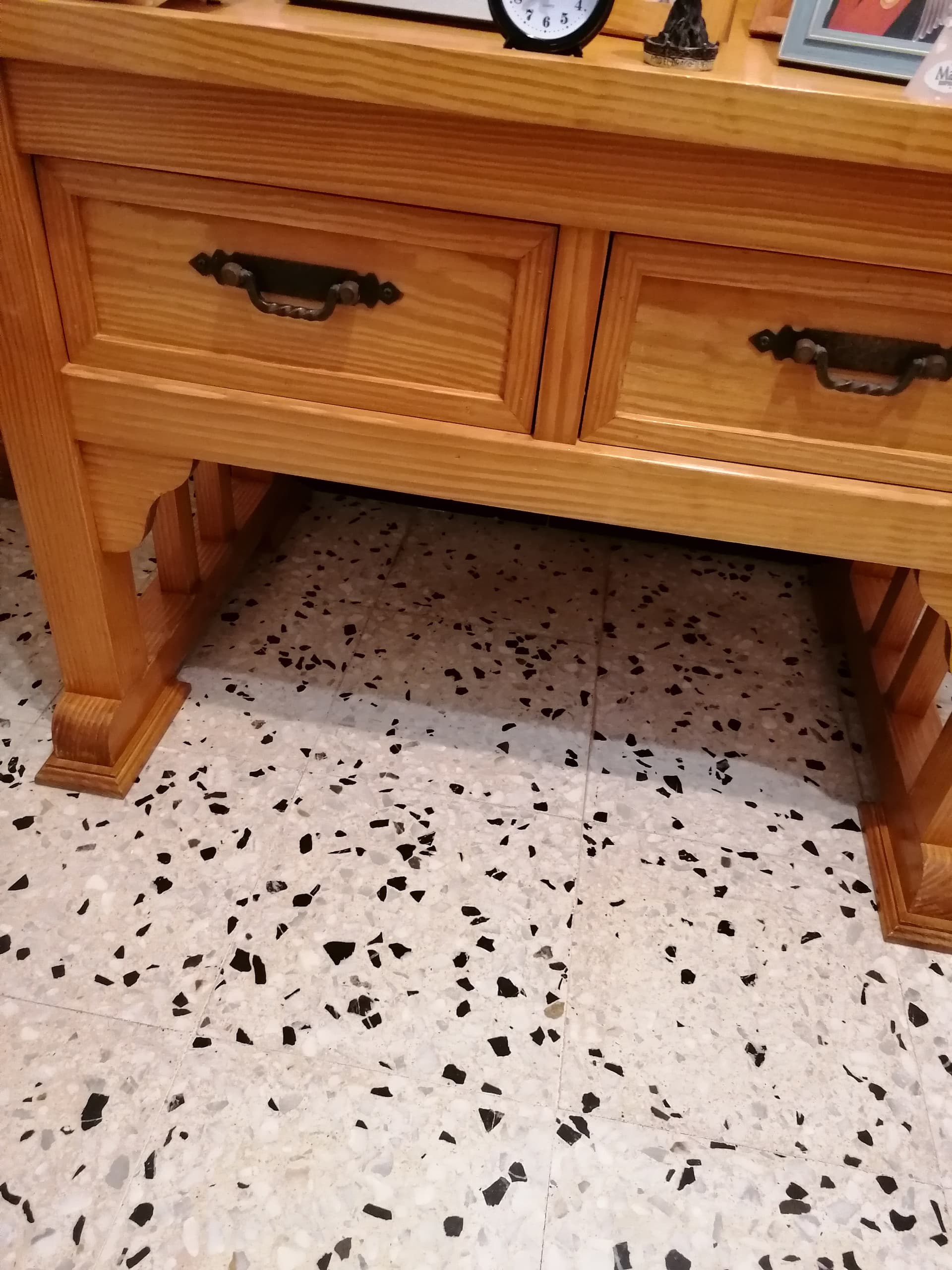

Dos traviesas (arriba y abajo) desde la mitad del frente al a mitad de la parte trasera, y con ensamble a media madera, luego, una tabla cogida con tarugos o engastada a lo largo entre la traviesa de arriba y abajo, formando la pared divisoria de los dos cajones paralelos.
Ésta es una mesita que hice para casa y con cajones paralelos.

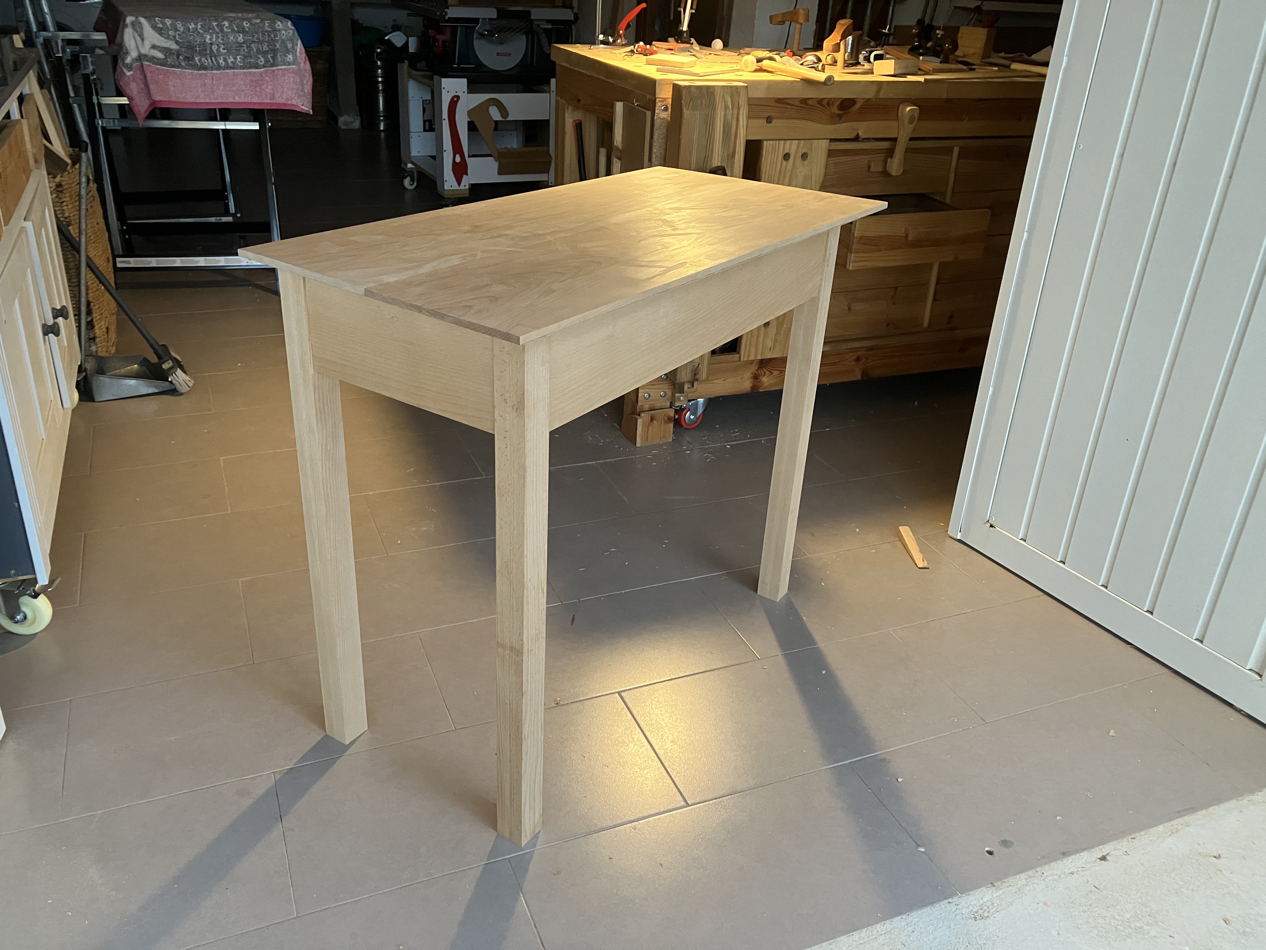

En este momento esto es lo que tengo hecho( montado en seco y el sobre dejado caer)
