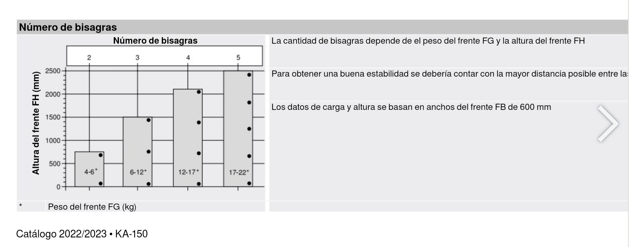

Estoy haciendo dos módulos verticales a medida para un armario y me sale una puerta de un ancho de 67cm. La idea es meter bisagras de cazoleta pero nunca he tenido un ancho tan grande y no sé si es algo que acabará dando problemas o se puede hacer reforzando con más bisagras. La opción de dos puertas no me gusta nada, queda muy mal estéticamente al ser estas muy estrechas).
Cada módulo vertical constaría de dos puertas de 67x110 y 67 x 50 (Contrachapado Abedul de 18mm).
¿Qué me decís, alguien se ha visto en una similar? ¿es viable?
Hola @asche , blum recomienda lo siguiente
