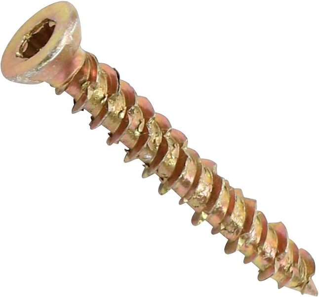

Estos tirafondos roscan en hormigón sin necesidad de taco. Son cómodos de usar y quedan muy muy fuertes. Hay que hacer el taladro con la broca que recomienda el tirafondo (los de 7,5 si el hormigon es bueno, con broca de 6,5 quedan bien)
https://www.amazon.es/AERZETIX-Ø7-5x52mm-avellanada-Bricolaje-Renovación/dp/B08HYMW2GY

Después de quitar el techo y los raíles desatornillé los 4 tornillos de cada columna en el suelo de hirmigon y me sorprendió, eran tornillos del tipo que propone Ángel, solo que con una rosca 7n pico distinta.
Los de la foto tienen la Rosca fina un poco como los de madera, los que desarmé la tenían mas corta y triangular pero también con estos cortes , tipo macho de roscar, para penetra y evacuar el polvo de hormigón me imagino.
Te aseguro que tenian mejor agarre que los tipicos con tacos , las columnas de algo mas de 2m, y de 12 x 12 cm, no balanceaban nada, incluso con la estructura quitada.

Vale, creo que voy a probar esos tornillos directos a hormigón, a ver que tal funcionan! Me gusta la idea de ir rápido, agujero tornillo, agujero tornillo.
