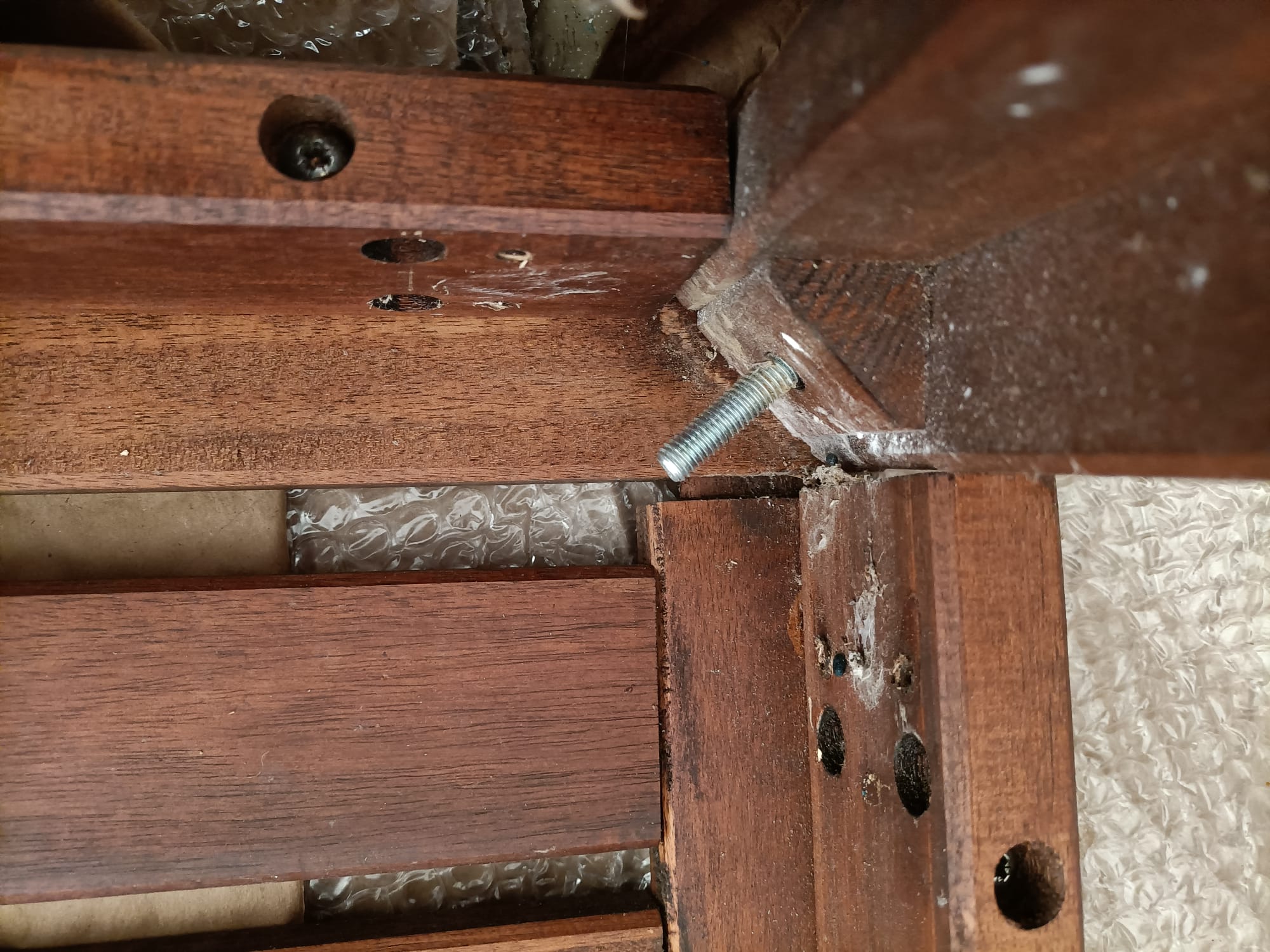

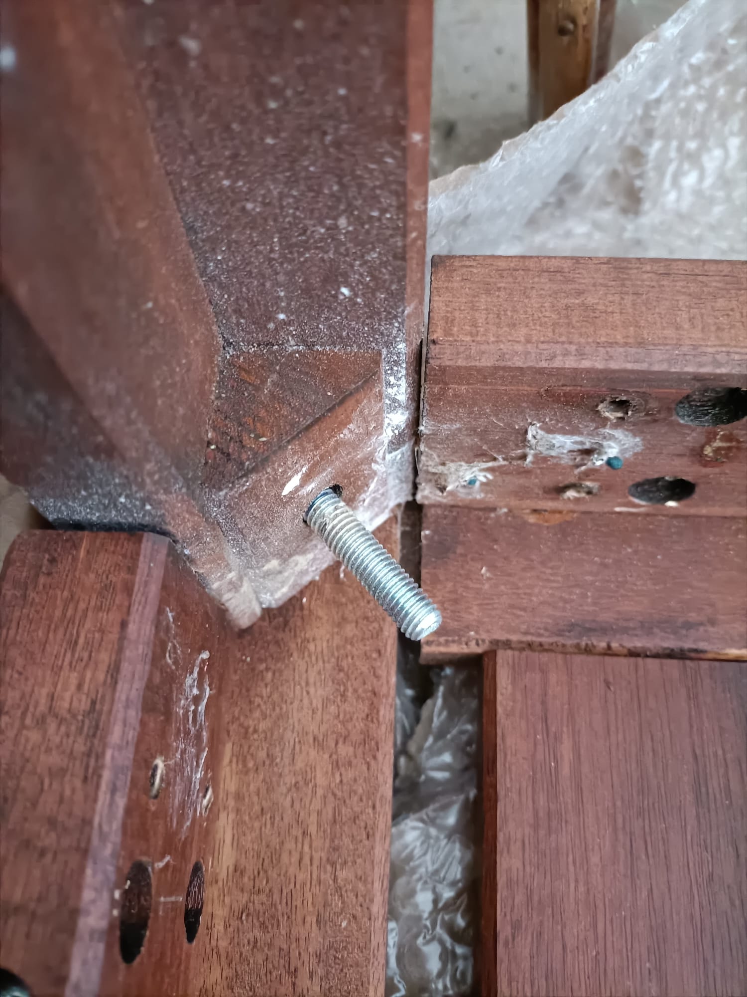

Me ha llegado ésta mesa de jardín desmontada, por un lado el tablero y por otro las patas, pero no viene con los anclajes originales para atornillar las patas al tablero, a alguien se le ocurre alguna solución alternativa que sea fiable?
Esa mesa en origen imagino que llevaba unos tacos de madera cortados con forma de trapecio y encolados y/o atornillados al bastidor . Además hay que hacerle una perforación a ese taco para que pase esa varilla roscada y con una tuerca desde fuera quedan sujetas las patas.

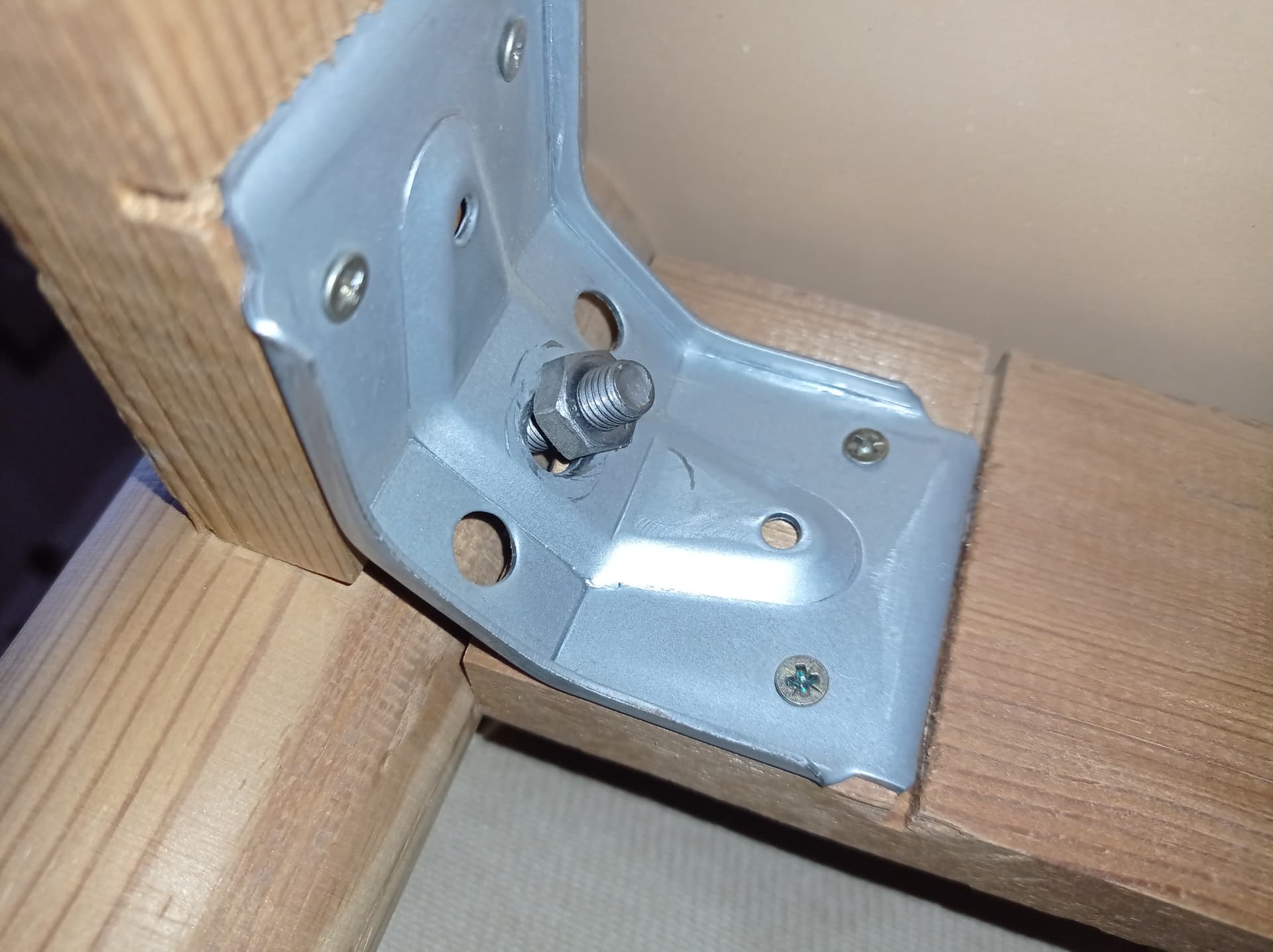

wow, tiene muy buena pinta, creo que me puede valer, esos herrajes se podran doblar para adaptarlos justos a la mesa en cuestión? muchas gracias y un saludo
Estoy pensando en ponerlo los herrajes que comentáis y a lo mejor para reforzar meterle antes a la pata un turbillón grueso de madera y encolar o con los herrajes quedaría estabke?
Hola compañero, midiendo el ancho de la pata son 50 mms, las que has puesto son de 35 mms, por lo que entiendo no me valen, he encontrado otras de 70 mms de ancho, estamos igual…gracias
Esas medidas diferentes las puedes solucionar poniendo algún suplemento de madera por la parte de dentro donde va el herrage metálico, pegado y atornillado y encima el herraje…
Te sacas las medidas sobre un papel, una regla,cartabón y encuentras la medida de los suplementos de madera, nada dificil de resolver.
No, tiene que asentar en todo sino quedarías como antes, y grapada, sino no tiene sentido.
Mira lo que escribe @pennan en el #14.
Encuentra el ancho que te falta, prepara una tablita de este grosor, corta la, perfora la encolala y ya esta.
Gracias, el ancho de la pata son 50mm, lo más cercano que he encontrado son estas de 60mm, como indicáis puedo poner unas tablillas de madera entre el herraje y la pata y encolarlas / apuntalarlas a la pata, ahora quedaría por ver si el ángulo de las escuadras coincide con el de las patas, porque entiendo que darles ángulo a esas escuadras no se podrá…
