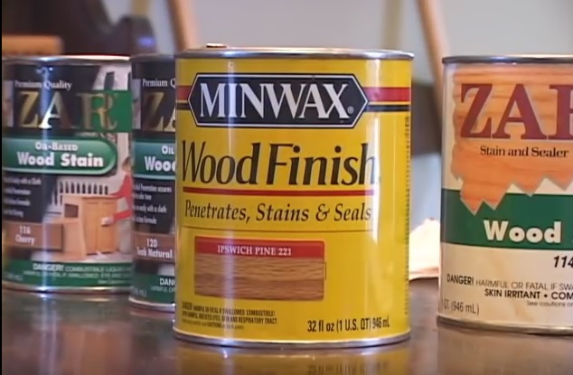

Vengo con mi primera consulta ya que llevo 3 años buscando algo parecido y en todos los sitios me dicen que aqui en españa no existe un producto así.
En EE.UU está a la orden del día ya que se utiliza mucho pero aqui, jamás lo he encontrado, ni nadie a sido capaz de ver algo parecido.
Se trata de un tinte para acabados de la madera con base de aceite y poliuretano.
Hay al menos 3 tonos para acabado segun el video que pongo a continuación.
La 1º capa es para dar color de base. Parece muy acuosa con base de aceite por como brilla al frotar con el papel.
Luego ya le da la mas oscura para el contraste optimo y resaltar la talla y ahi es donde yo necesito esto.
Hay algo aqui en españa parecido ?
Tinte con base aceite y poliuretano para que sea resistente al estres de coger la pieza, ya sean cajas, espejos o lo que sea?
Gracias por vuestro tiempo.
youtube.com/watch?v=acFiqoddvU4
son poliuretano con base de aceite,por aqui lo mas normal hoy en dia es encontrar poliuretano con base de agua.

Esos productos Minwax hay en Amazon. Pero tienes mas opciones: para el color de fondo usa tintes o lasures al disolvente, como te dice Virutasibz. La pátina oscura la puedes conseguir con betun de judea, glaseador, o tintes al agua (asi puedes limpiar sin mover el fondo); y un acabado con barniz de poliuretano aporta dureza y resistencia al desgaste.
Pero este cabado lo pedes hacer casi con cualquier producto que sea de poro cerrado,primero das la capa de fondo y que cierre el poro a la madera (si fueran de poro abierto al retirar siempre te tintaria algo) y una vez seco le puedes dar la capa mas oscura y retirar el exceso antes de que seque.
