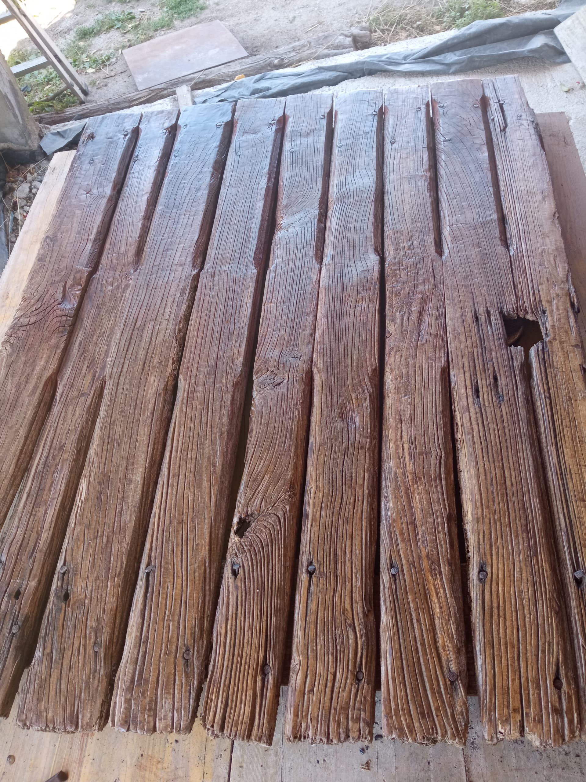

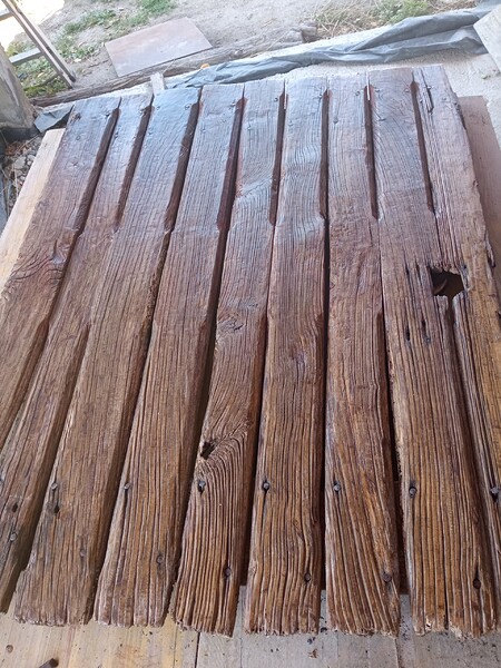

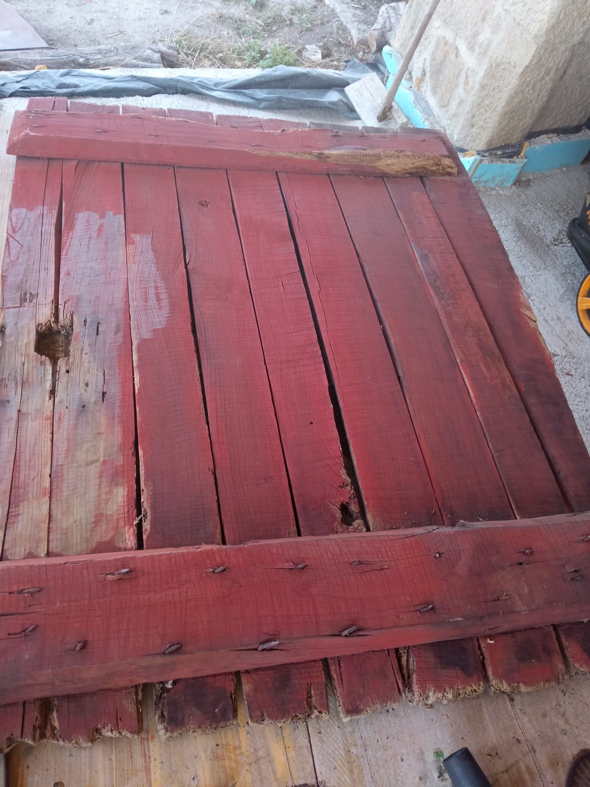

A la parte de atrás creo que le voy a poner una tabla atravesando en forma de z para dar mas seguridad ya que dada la antigüedad de la puerta no es muy estable. Tiene más de 170 años ![]()

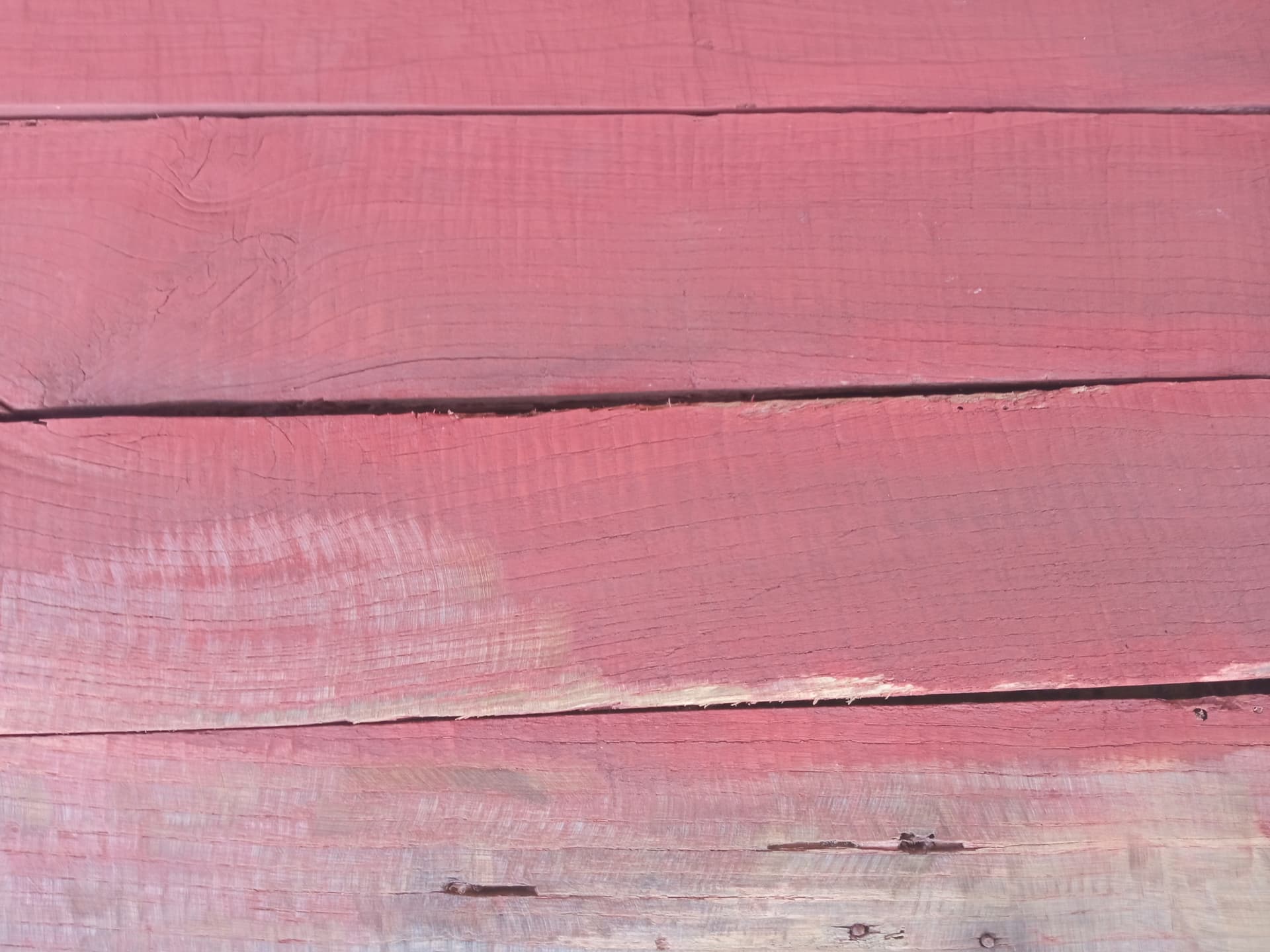

En la primera y ultima foto podéis ver la parte de dentro que aún no traté ya que posee un pigmento rojizo casi imposible de sacar. Sin embargo la segunda foto tiene la cara de alante la cual ya tiene la madera tratada ya que al recibir sol directo no tenía tanta pintura. Además ya quité las bisagras antiguas que hay que reemplazar.
