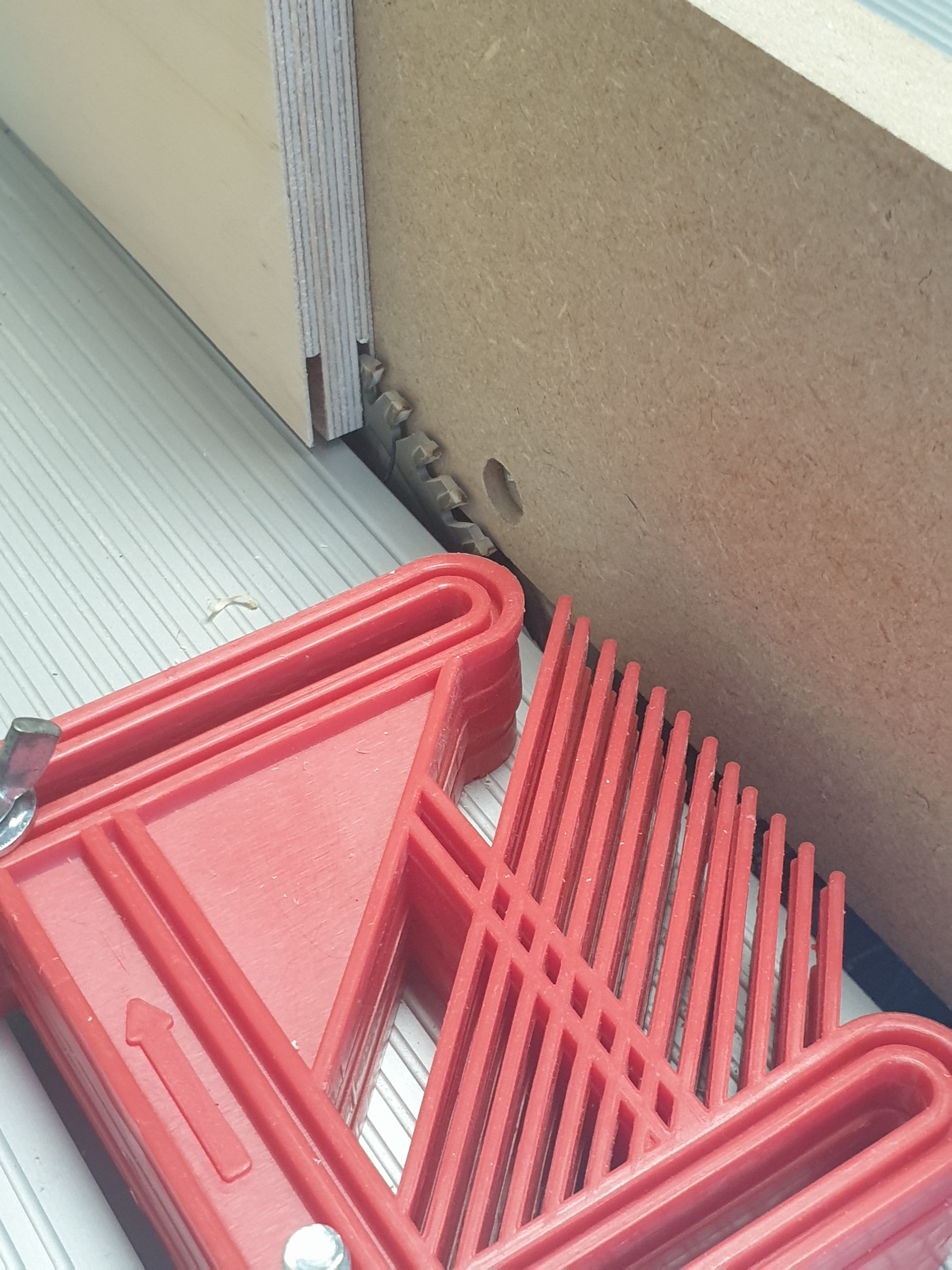

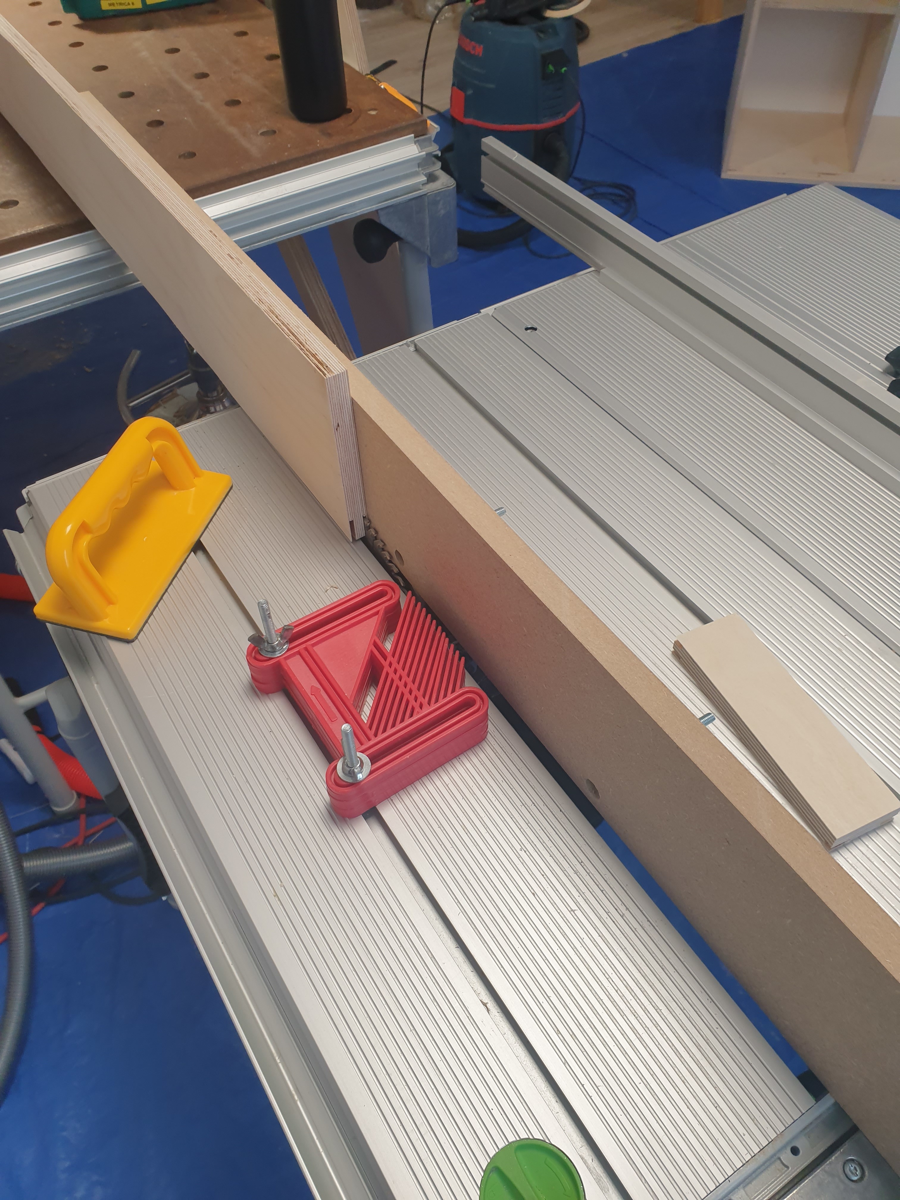

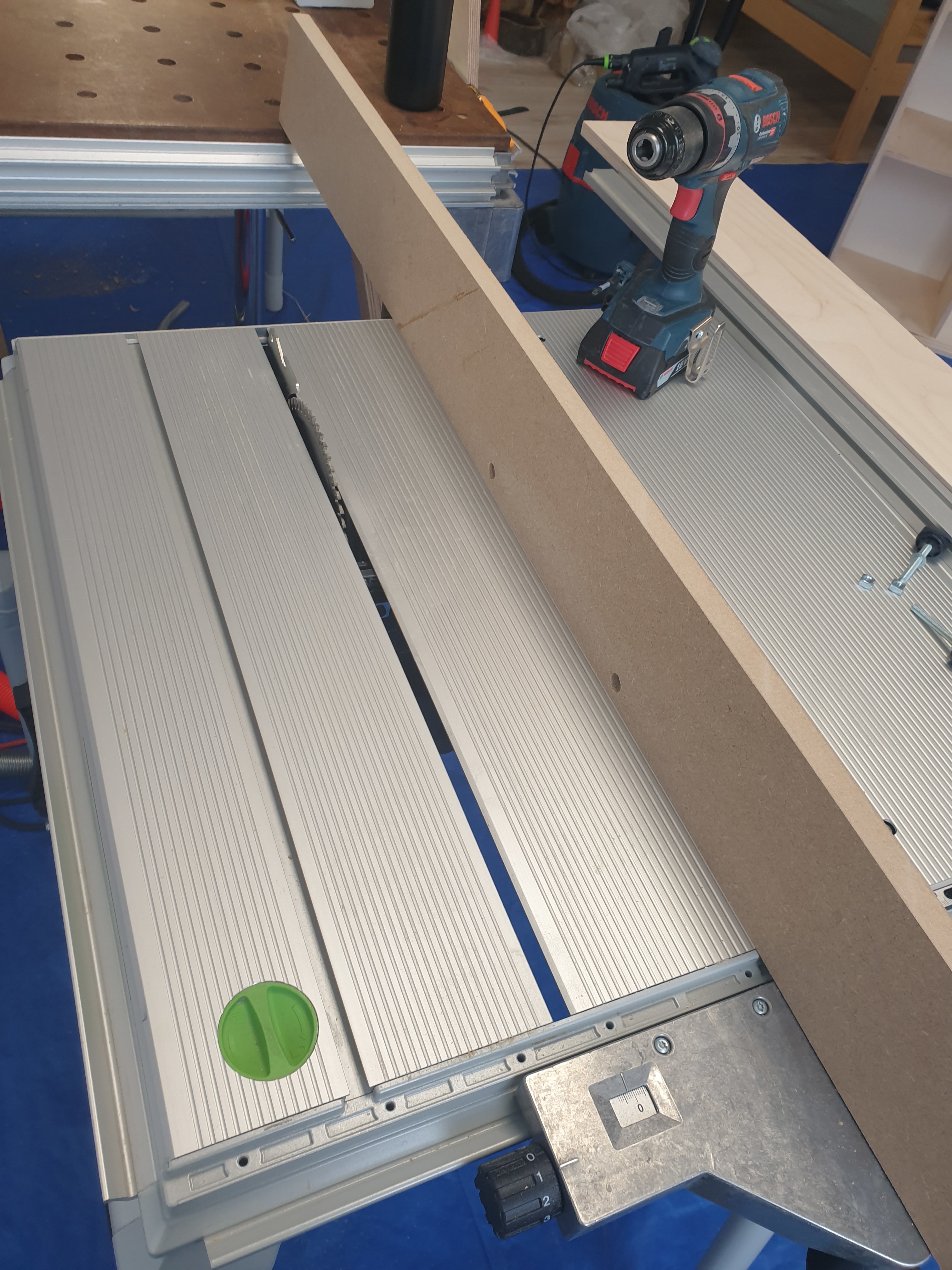

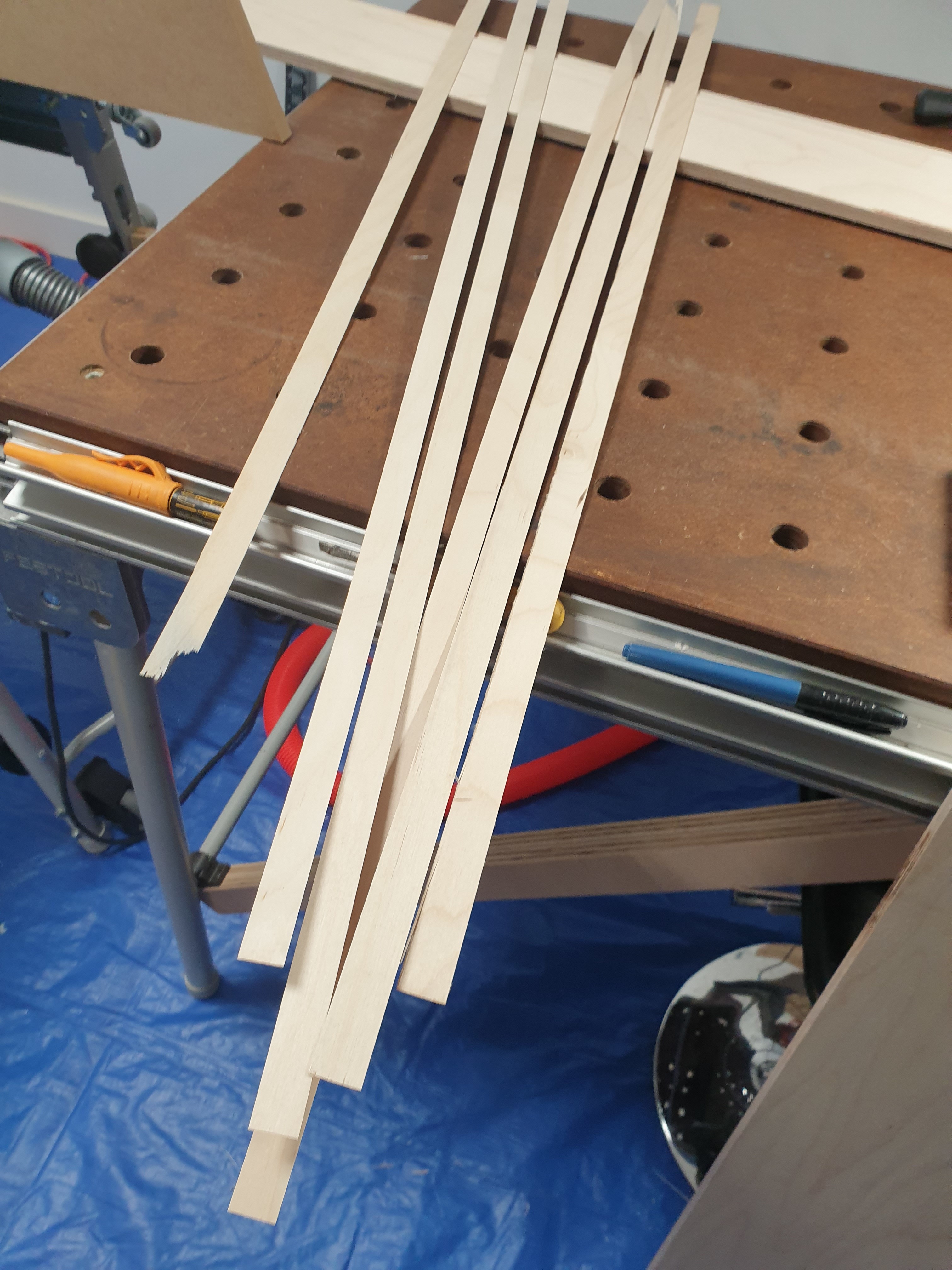

Al reves, por seguridad propia y de la tira.
Primero un corte ciego en el canto y luego cortas el ancho (cortas el ancho que sobre unos cuantos mm por cada lado)

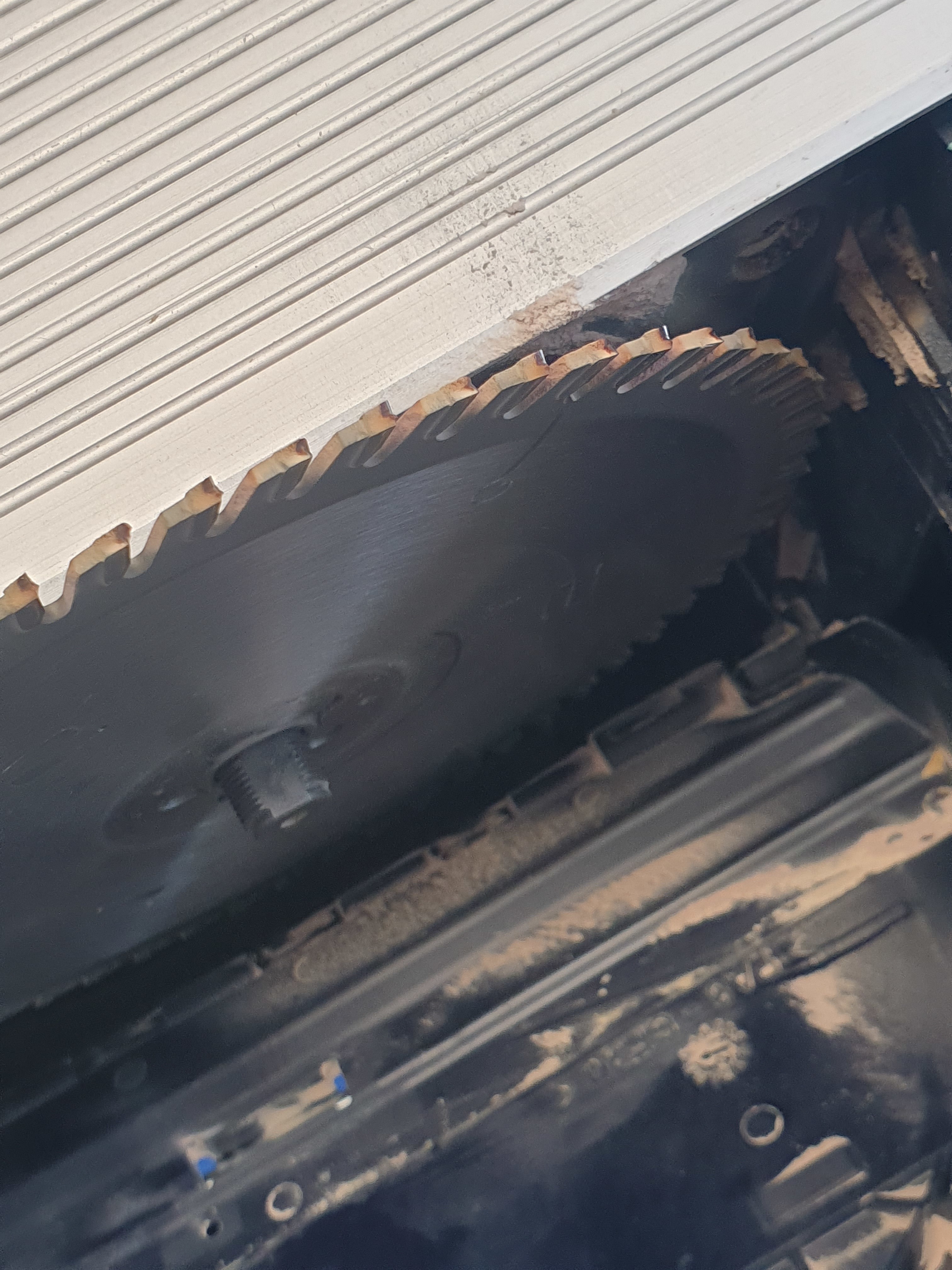

Si cortas como dices, primero cortar el ancho, luego, cuando cortes de canto tienes varios problemas pero el mayor problema es que la tira fina ira bailando a medida que la hoja va cortando y es posible que se te rompa y al terminar el corte la tira se caera en el hueco entre la mesa y la hoja y acabara destrozada.

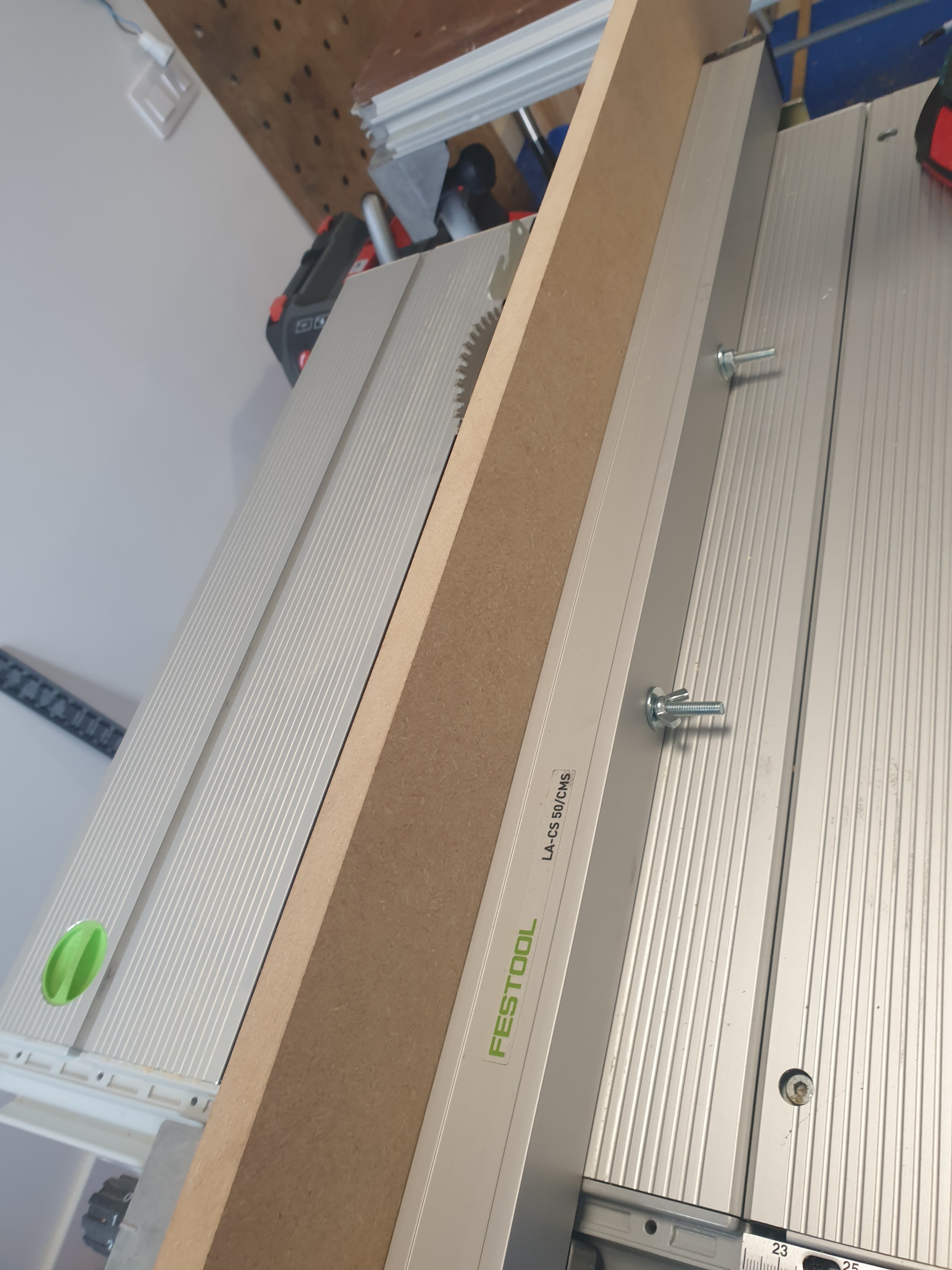

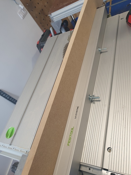

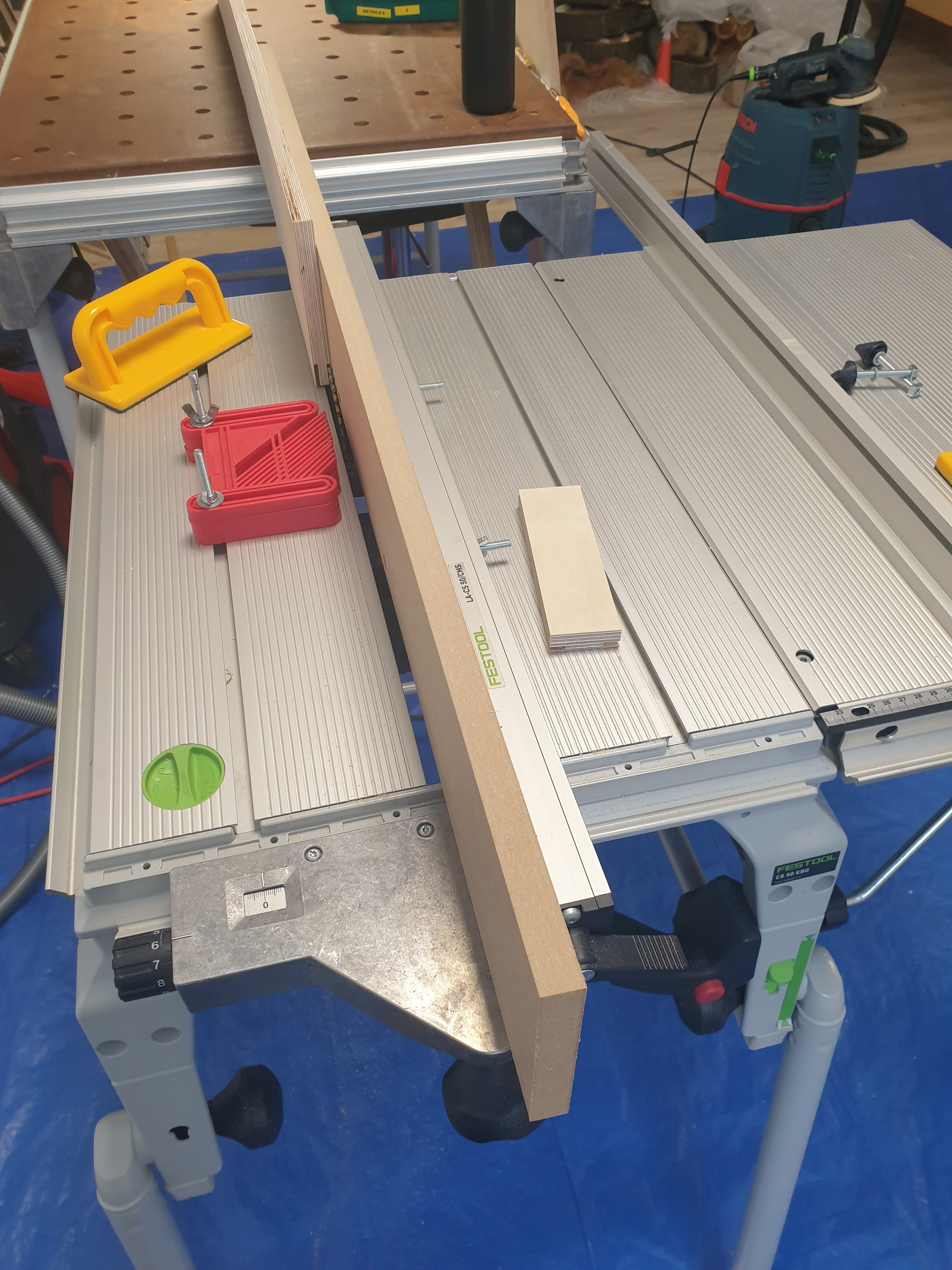

Va bien hacerse un suplemento alto para el tope paralelo de la mesa y poder apoyar mejor la pieza. Yo lo hice con un trozo de mdf que tenia por ahi.

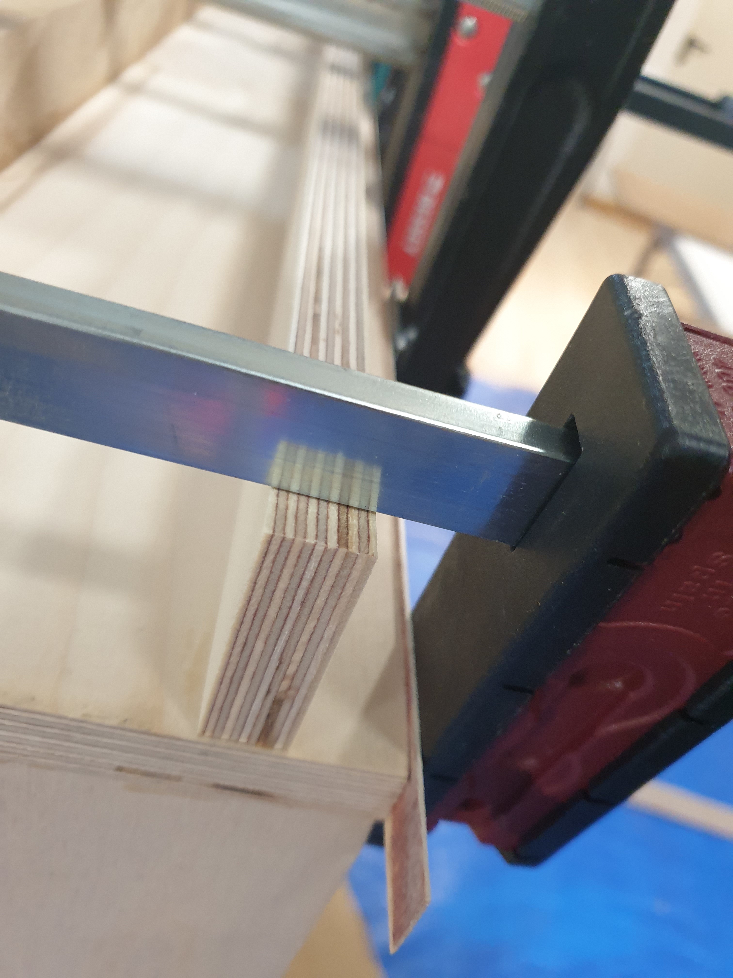

Queria simular union a inglete. Corte una punta a 45 grados con un formon. Pegado con cola blanca normal. Tambien se puede usar de contacto como me recomendaron pero no tengo mucha experiencia con ella y no queria cagarla. La putada, con cola, es que hay que hacer cada canto y esperar a que seque.
Corté la otra punta a formon a formon.

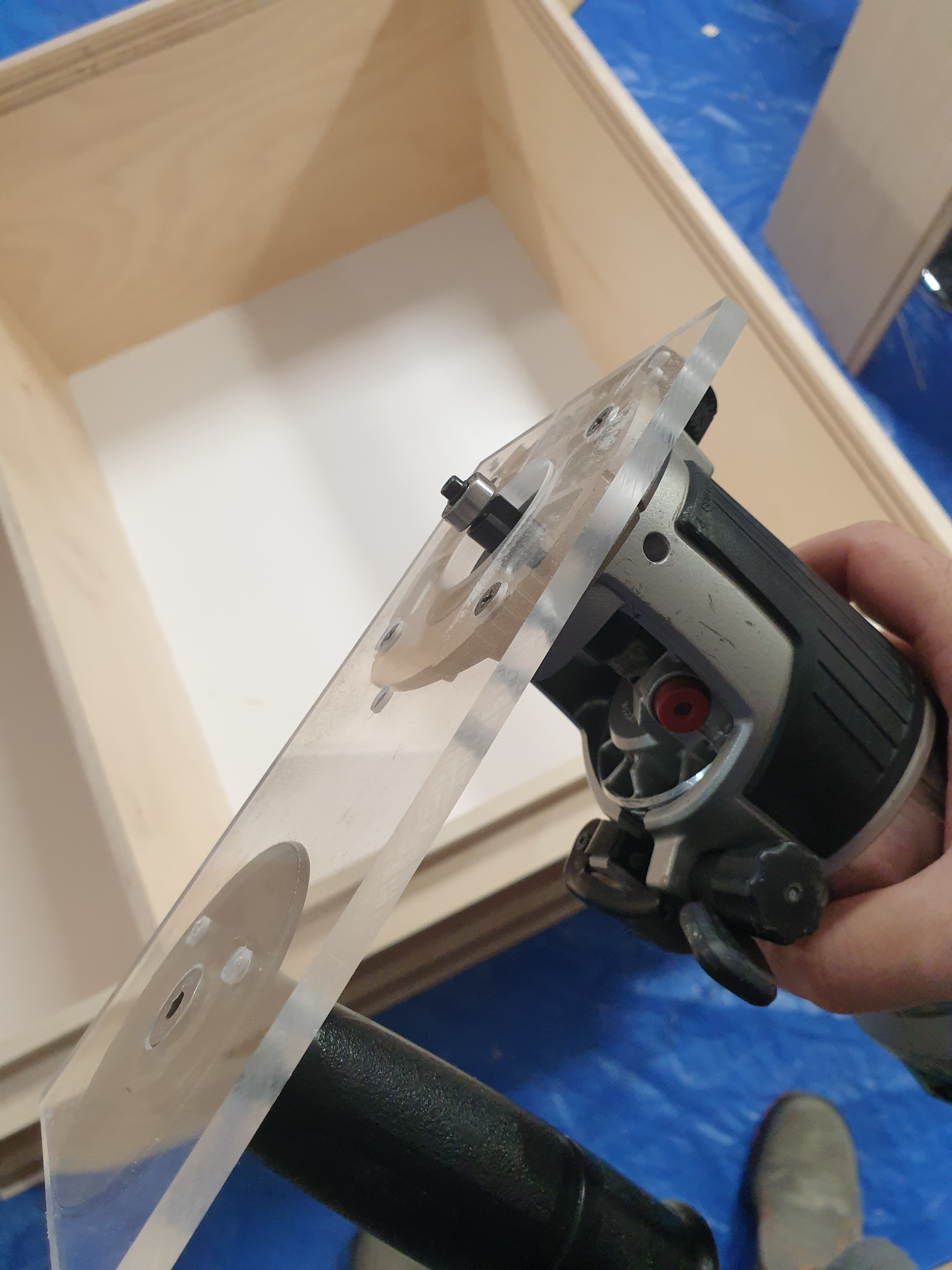

Al final lo mejor es recortar el sobrante con una fresadora de mano y una fresa de copiar, por ejemplo. Sino, al ser madera es facil que se abra y se astille por muy afilado que este el formon o lo que sea. El formon solo al final para las esquinas y algun detallito
