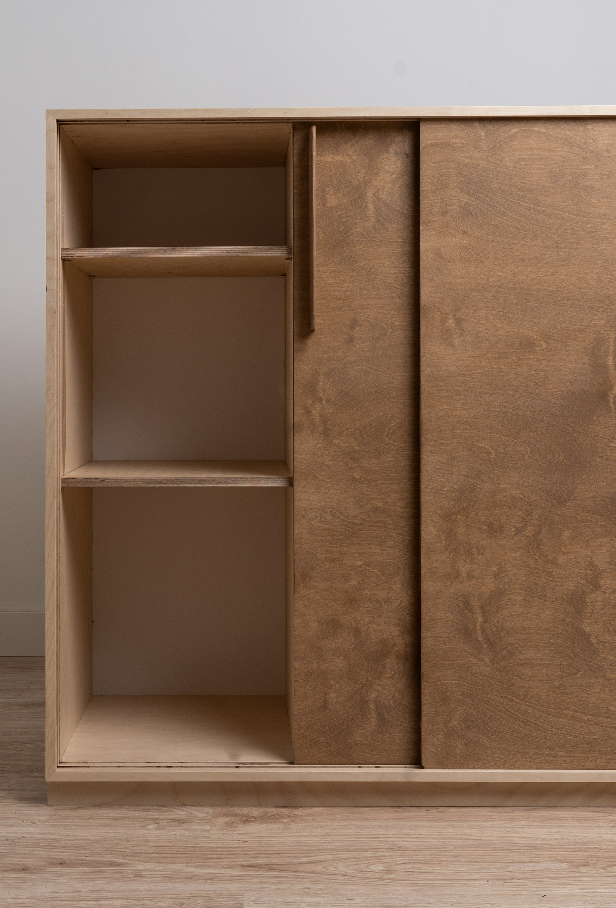

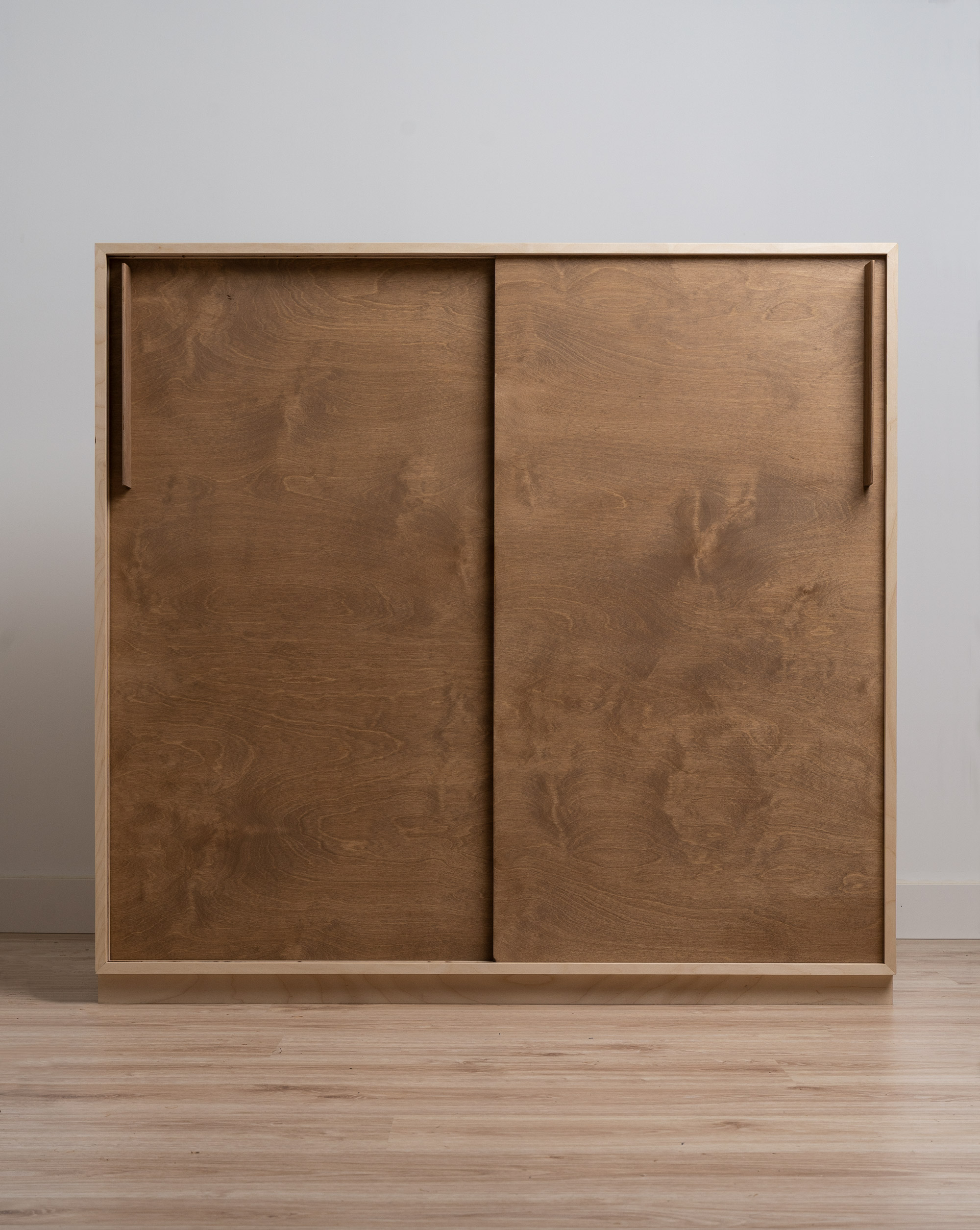

Aparador con puertas correderas
Ha sido más sencillo de lo que me esperaba.

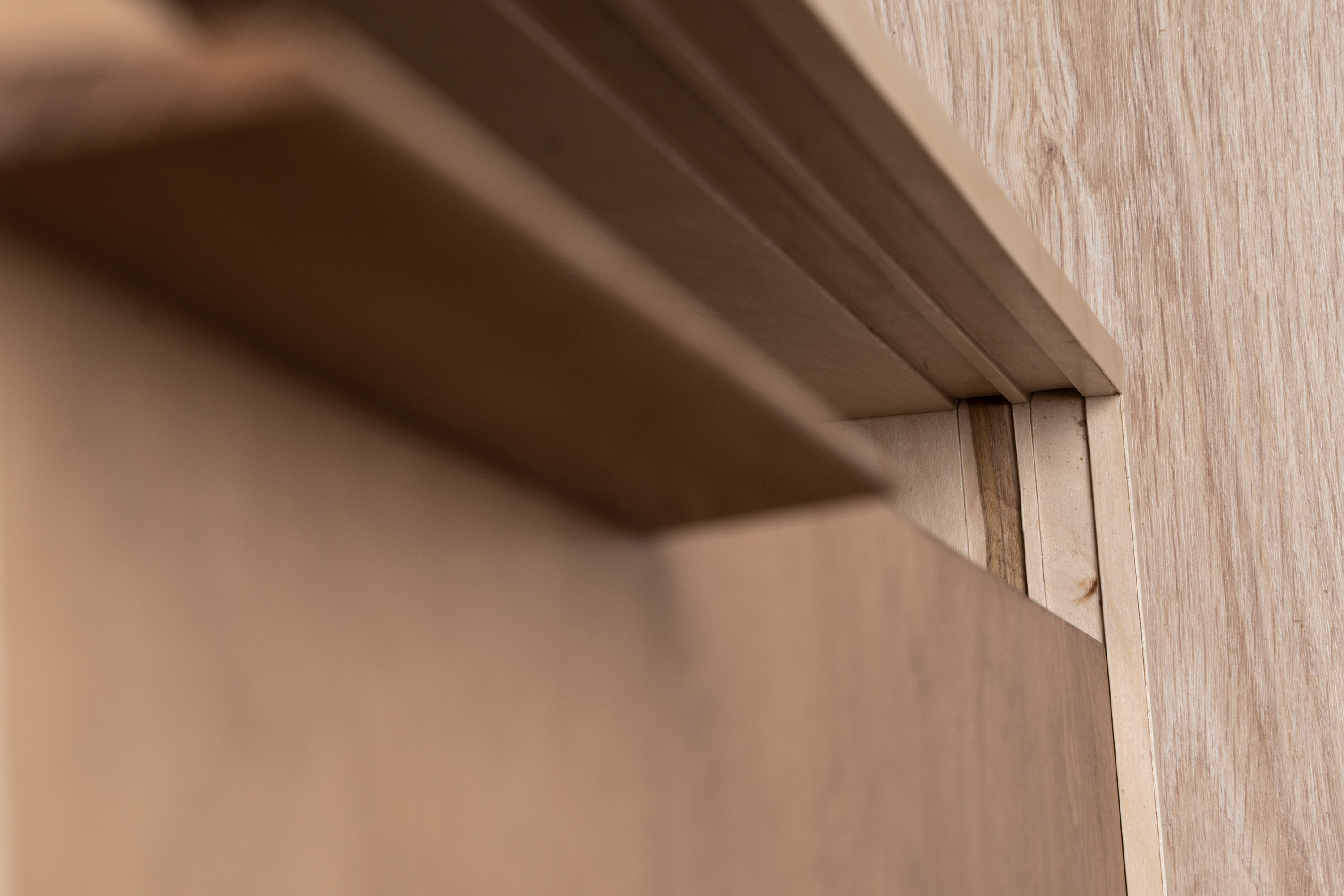

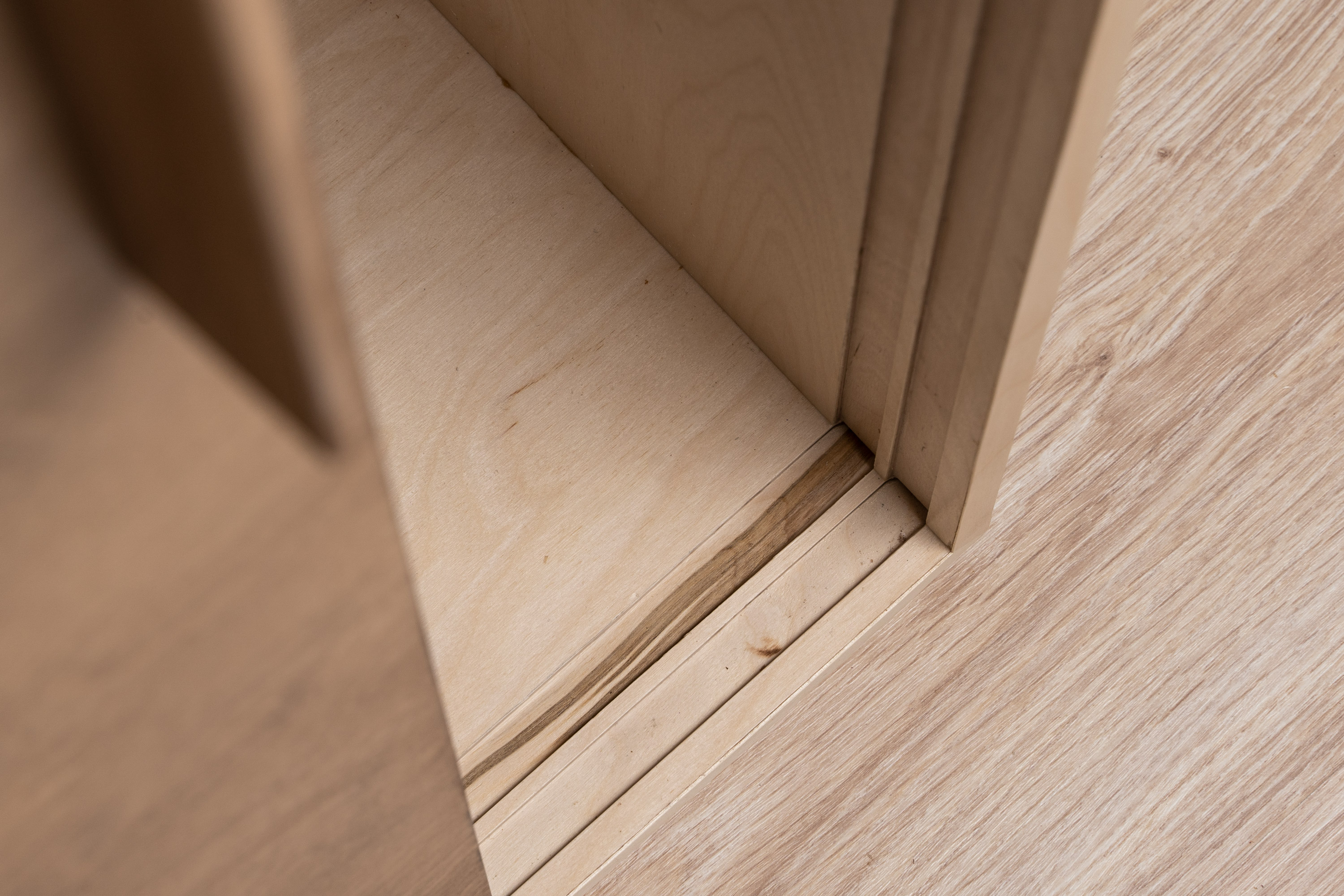

Me daba un poco de canguelo hacer las ranuras para las correderas sin usar herrajes porque no lo había hecho nunca pero ha ido bien (gracias youtube).
Va a ir encastrado entre dos paredes asi que no le he prestado atención a los laterales.

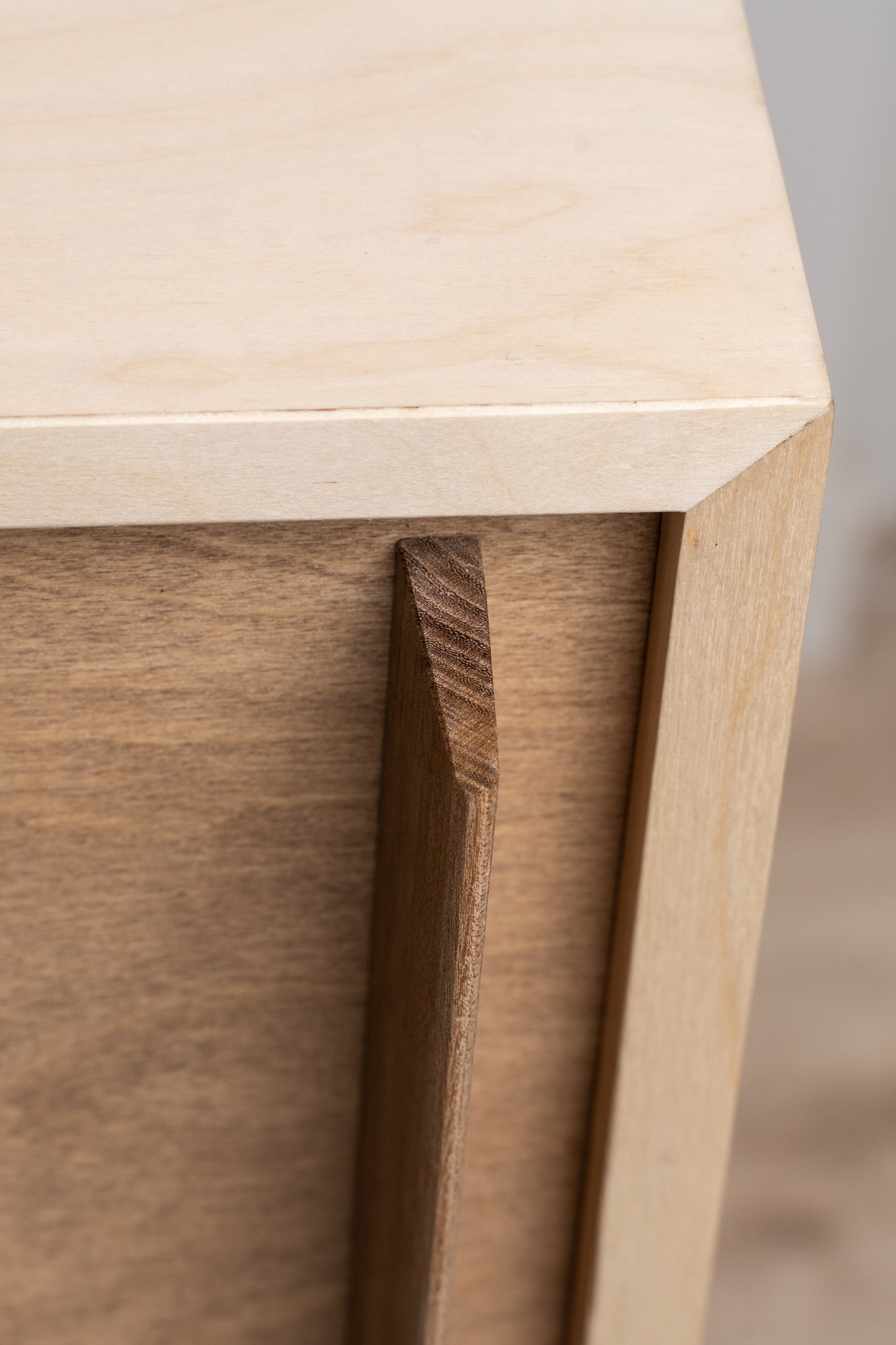

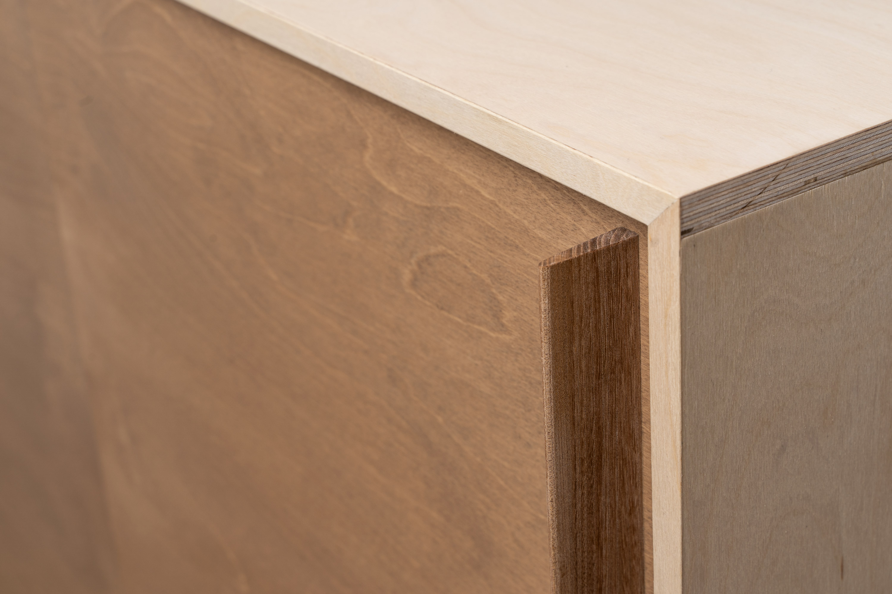

Está hecho en contrachapado de abedul de 15. No quería dejar los cantos vistos. Busque chapa de abedul para cantear y no encontré nada. Encontré chapa de haya, de color muy parecido pero me parecía muy fina. Probé a cantear con una tira fina (lo más gorda posible) del mismo contrachapado y ha quedado muy resultón en mi opinion.
Las puertas también son de contrachapado, un poco teñido, lo justo para que dé el pego con los tiradores de nogal macizo.
Ha sido suerte que los colores encajen tan bien, de hecho, las puertas ya estaban teñidas antes de elegir los tiradores :roll_eyes::roll_eyes::roll_eyes: Pedí opiniones en otro hilo.
La idea original era hacerlo con patas, estilo escandinavo. pero la “clienta” no es muy de patas. Eso y que tengo mas proyectos en espera y no tenía muy claro como meterle mano a las patas. No descarto darle una lavada de cara al mueble un día cuando me aburra de verlo así.
Si hay curiosidad sobre algún paso, preguntad.

¿Has tenido que meter algo como cera para que deslizan bien las puertas?

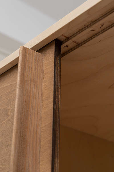

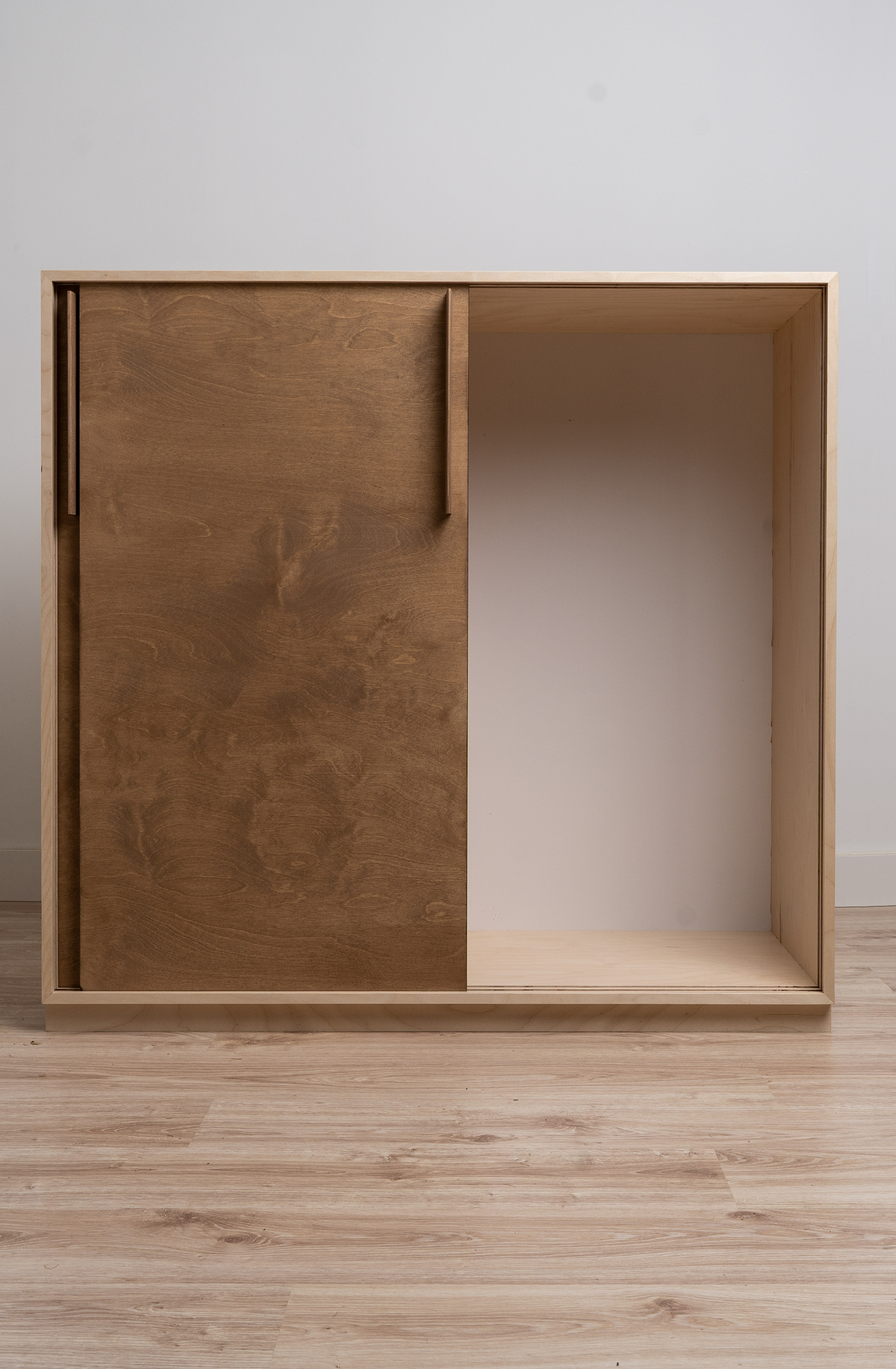

Esas puertas, una vez colocadas se pueden retirar?
Las puertas tienen cinta de teflon en el canto inferior. Se puede no poner nada, bien lijado el carril y el canto pero no va tan fino.
La cera seguro que ayuda tambien pero no me interesa que vaya muy muy suave, porque la puerta, si no tienes cuidado, puede coger mucha velocidad y pegar una buena hostia en el lado contrario :joy::joy:

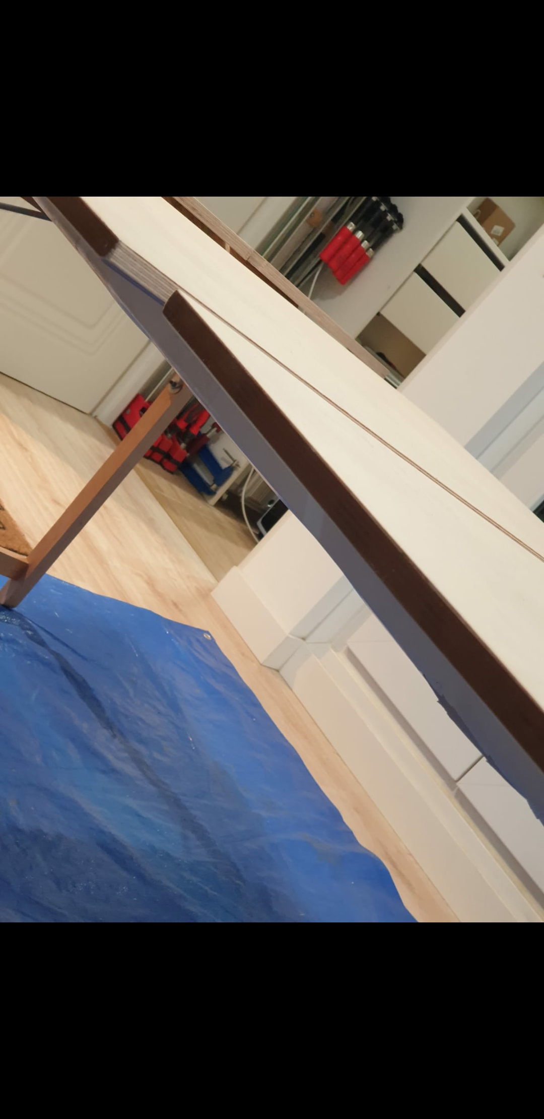

He encontrado esta foto. No se ve muy bien

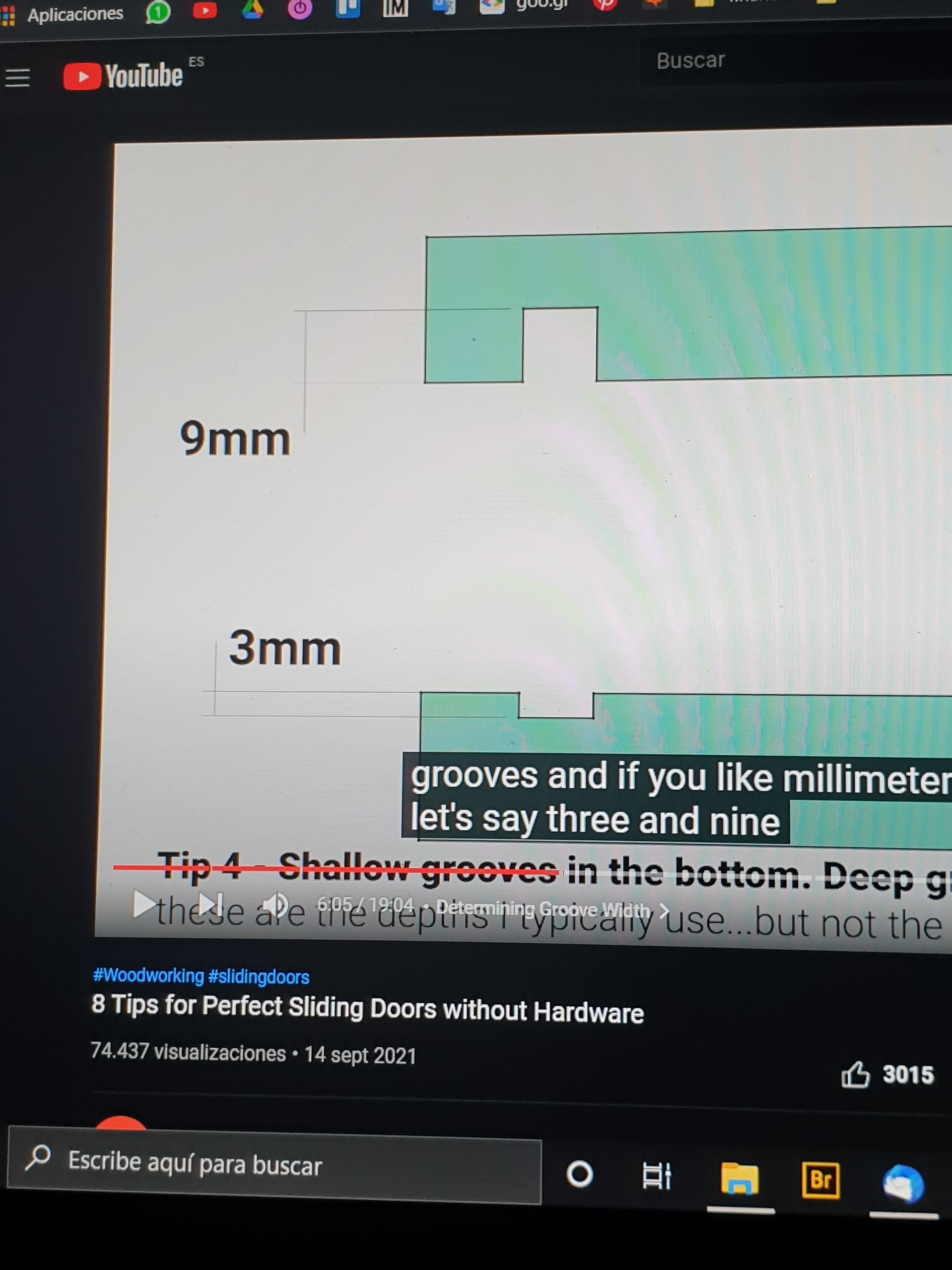

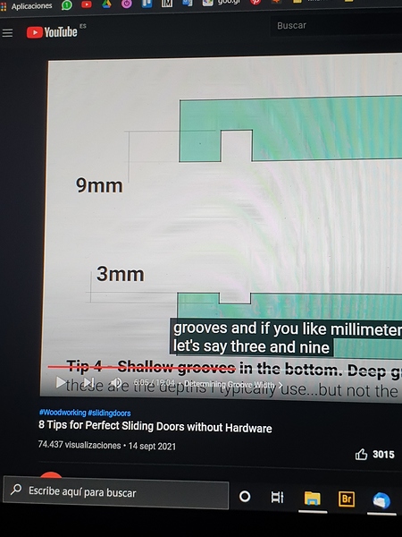

Si. Tienes que hacer el canal de arriba mas profundo que el inferior. Asi metes la puerta primero arriba y despues la encajas abajo
En vez de hacer experimentos y cagadas, he seguido lo que dice el “4ojos” como el mismo se llama en un video sobre correderas. Lo busco.
En esta primera vez no me he atrevido con la corredera hecha con lengueta hecha con rebajes en el canto pero la siguiente me animare.

Por proponer una mejora constructiva, los cantos de las puertas al teñirlas quedan muy oscuros, quizá si hubieras canteado también las puertas antes de teñirlas quedaría más uniforme.

La otra. Como hiciste la forma de los tiradores?

Yo le habría puesto los tiradores del centro para abajo porque desde arriba la puerta tiende a pivotar y ir a tirones

Los cantos de las puertas estan a pelo, solo con el barniz que sobra de las puertas…
Las baldas y separador central sin cantear. Los laterales del aparador solo tienen una mano de barniz… Tiene unas cuantas miserias que no me importa reconocer, hay confi :joy::joy::joy:
El acabado es barniz poliuretano al agua incoloro mate, el de suelos. Con 4 o 5 manos en la tapa porque se dejaran cosas encima.
Las puertas una mano de barniz (normal, de interior) con tinte nogal, bastante diluido. Y varias manos encima del mismo incoloro mate de antes.

Cortar un liston fino con la mesa de sierra (como dices tu :sweat_smile:) y darle forma a mano, con cepillo. Que gustito da trabajar a mano (se admiten chistes).

Esteticamente tambien me gusta mas así. La idea la saqué de un catalogo de muebles de los 50. El que vi era mucho más chulo, claro… Con sus patitas finas de metal, puertas forradas en tela, tiradores de cuero… Aparador Florence Knoll
Va suave, sin tirones seguramente por el peso de la puerta :thinking:
