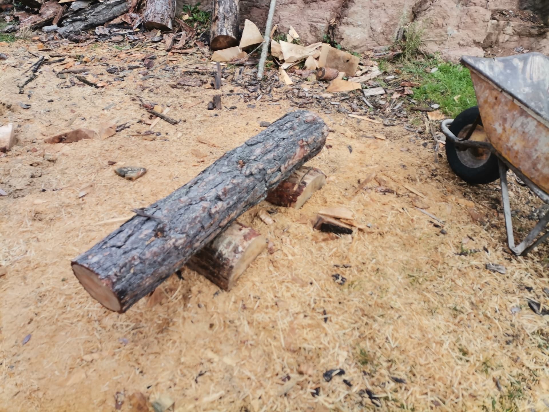

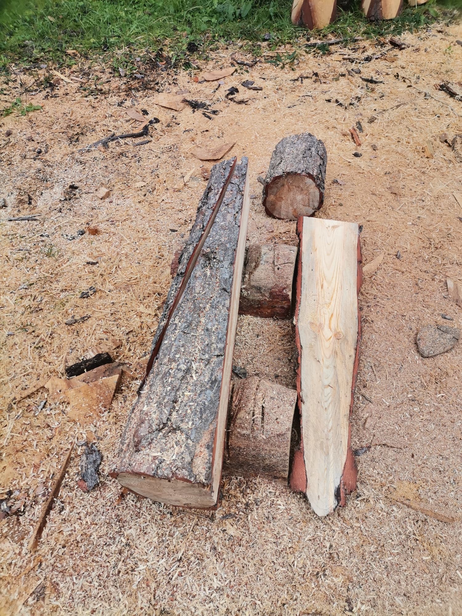

Necesitamos un tronco, en este caso un pino que murio de sed, una ventada lo tumbo y le quedaron casi todas las raices fuera de la tierra, y con este verano que no llueve ni de suerte pues seco.
Empezamos:

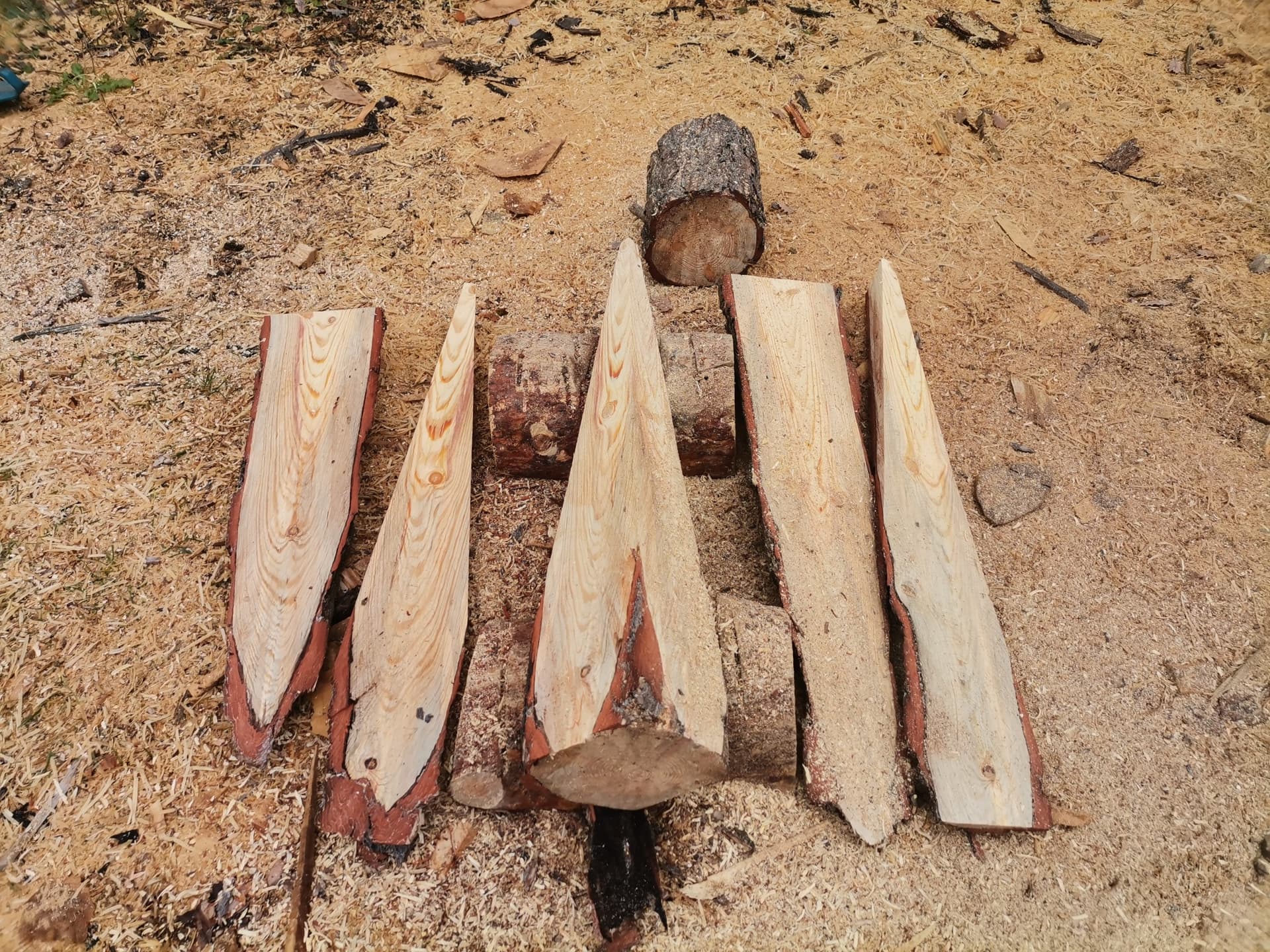

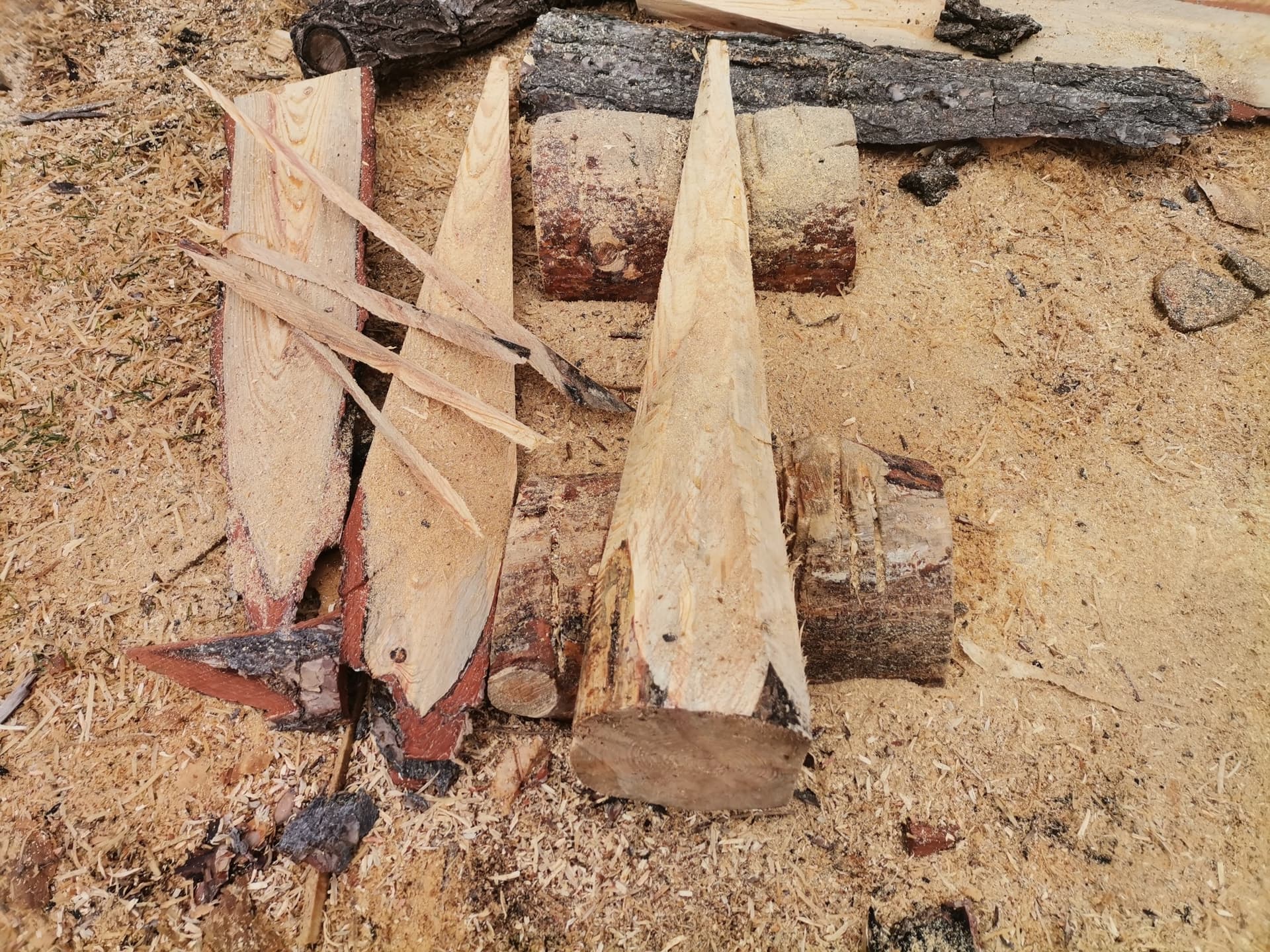

Corto un cacho y me queda 1metro(va a ser un abeto flacucho) le hago dos cortes a vista en forma de cono
lo giro y le hago los otros dos cortes y ya tenemos un cono de 4 caras
saca las aristas para redondearlo, mejor haberlas sacado mas grandes y que quedara mas redondo

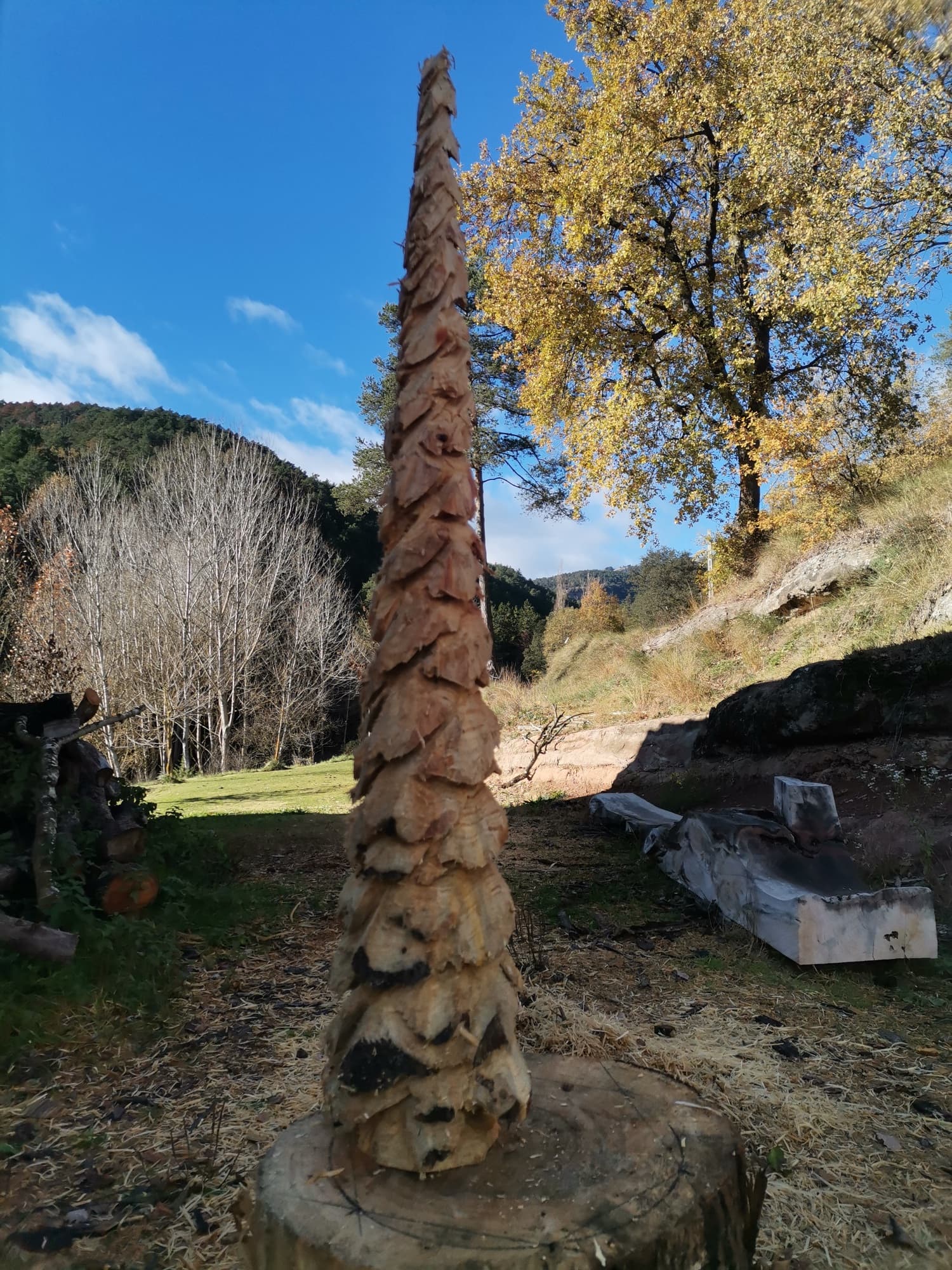

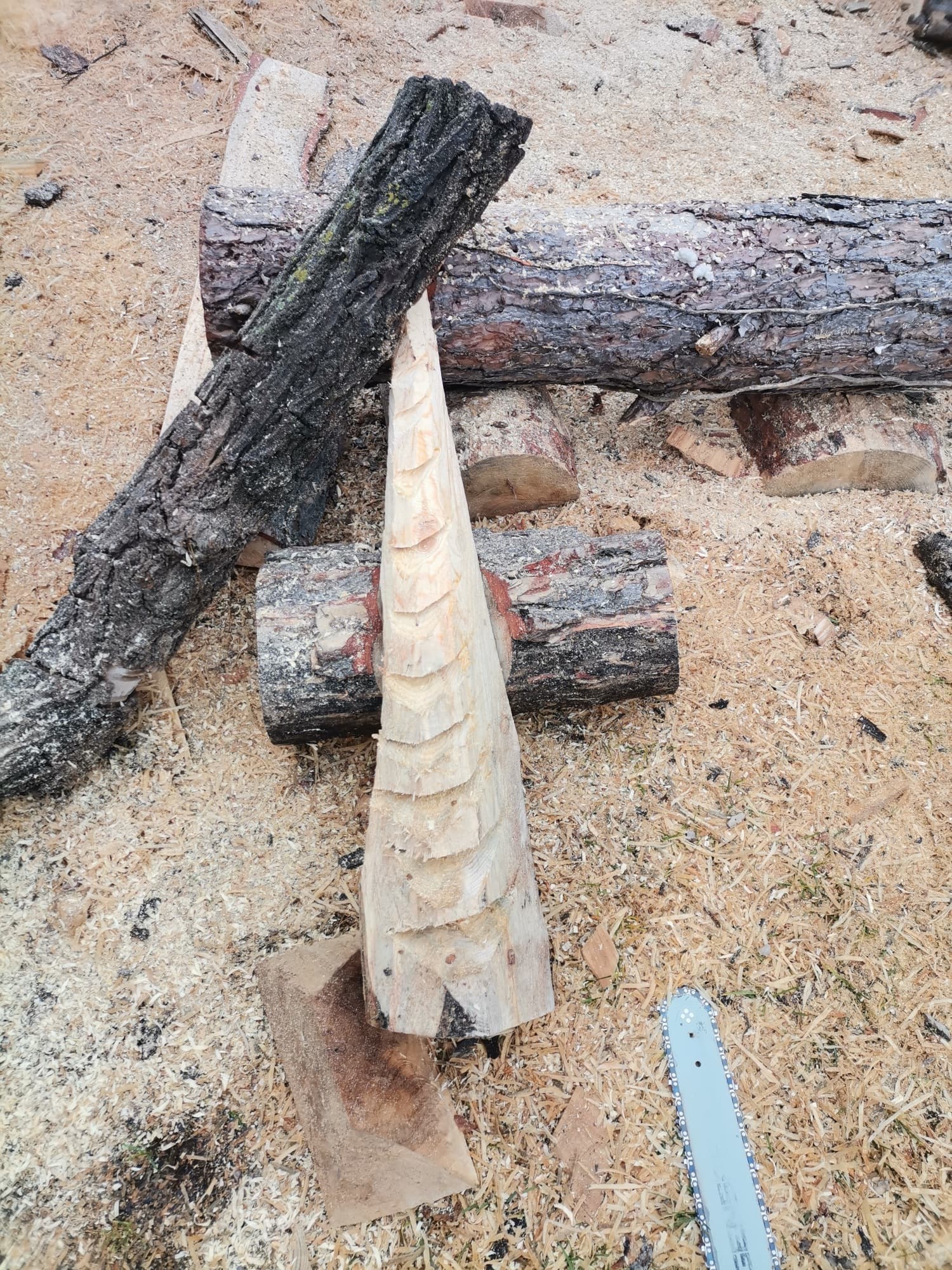

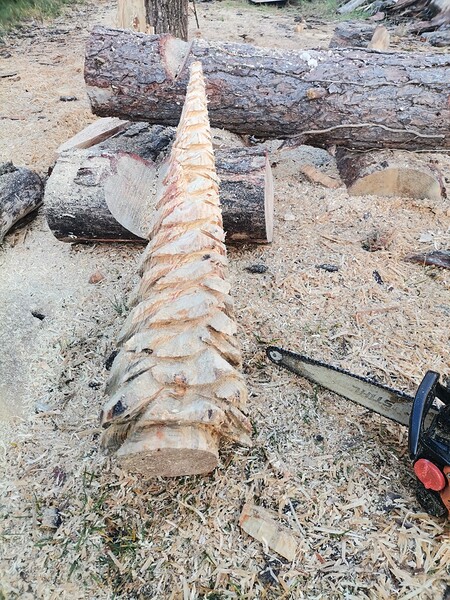

se van sacando cunyas del aveto en esta cara simulando las ramas con hojas, a mi me va mejor empezar de abajo
los mismo en las otras 3 caras que quedan, ir sacando cuñas y intentar que no sean regulares ni de tamaño ni de poscicion sino mas cerca de la otra cara otra en el centro …

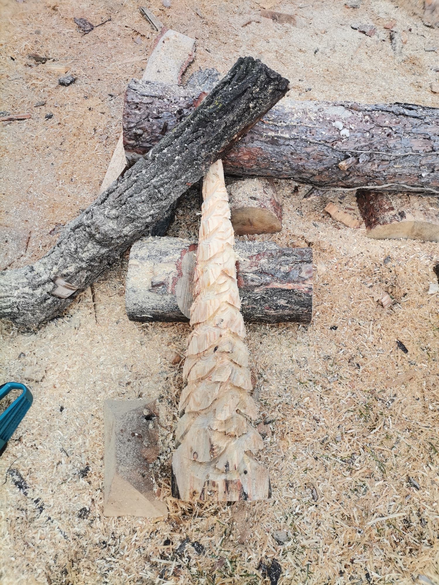

Agarro la motosierra chica y tallo el tronco y de paso defino un poco mas algunos cortes anteriores.
ya parece un abeto y hemos acabado de usar las motosierras

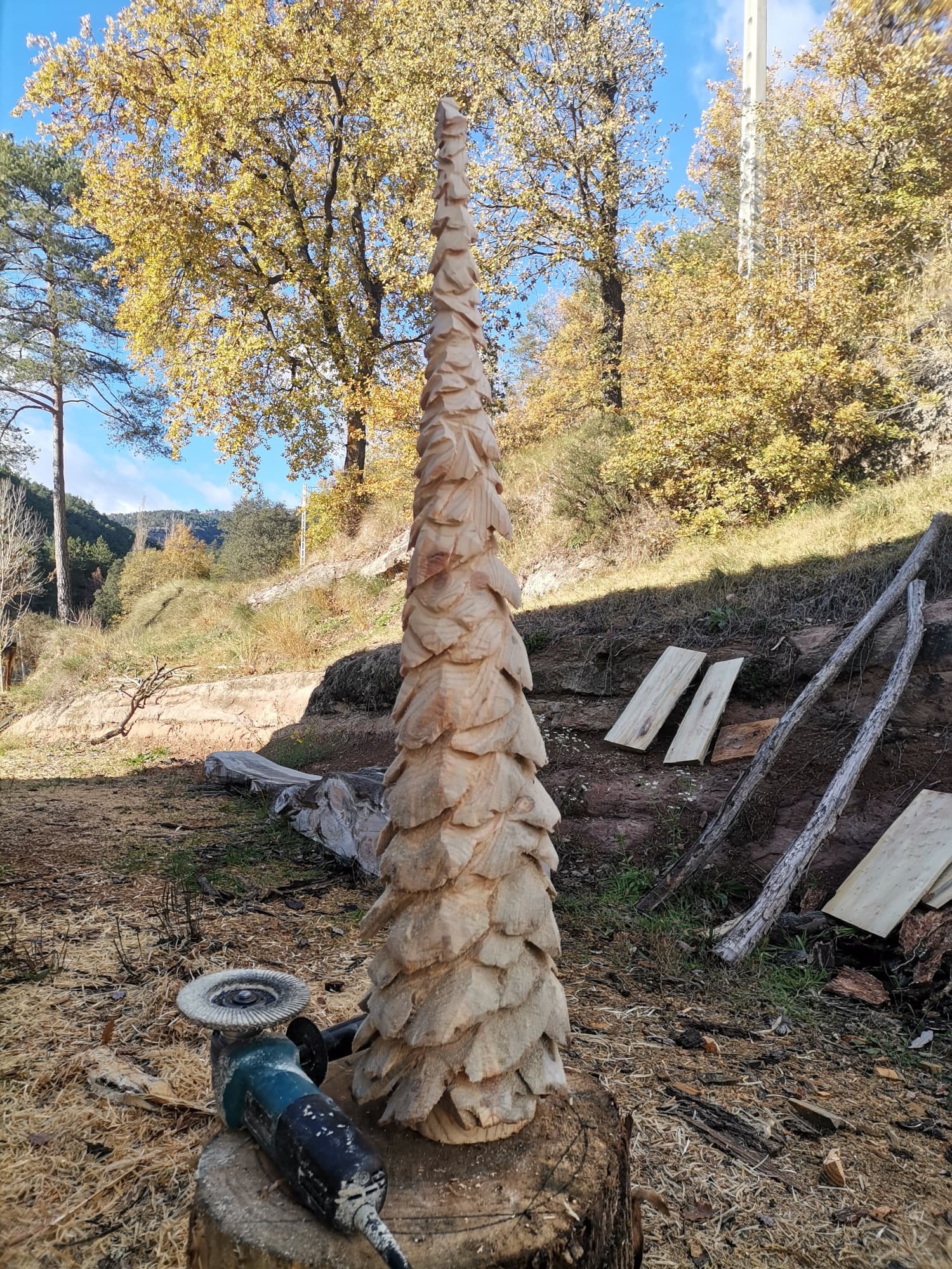

aca ya acabo lo peor pasar la radial con las milhojas muy pesado pero mejora mucho
ca

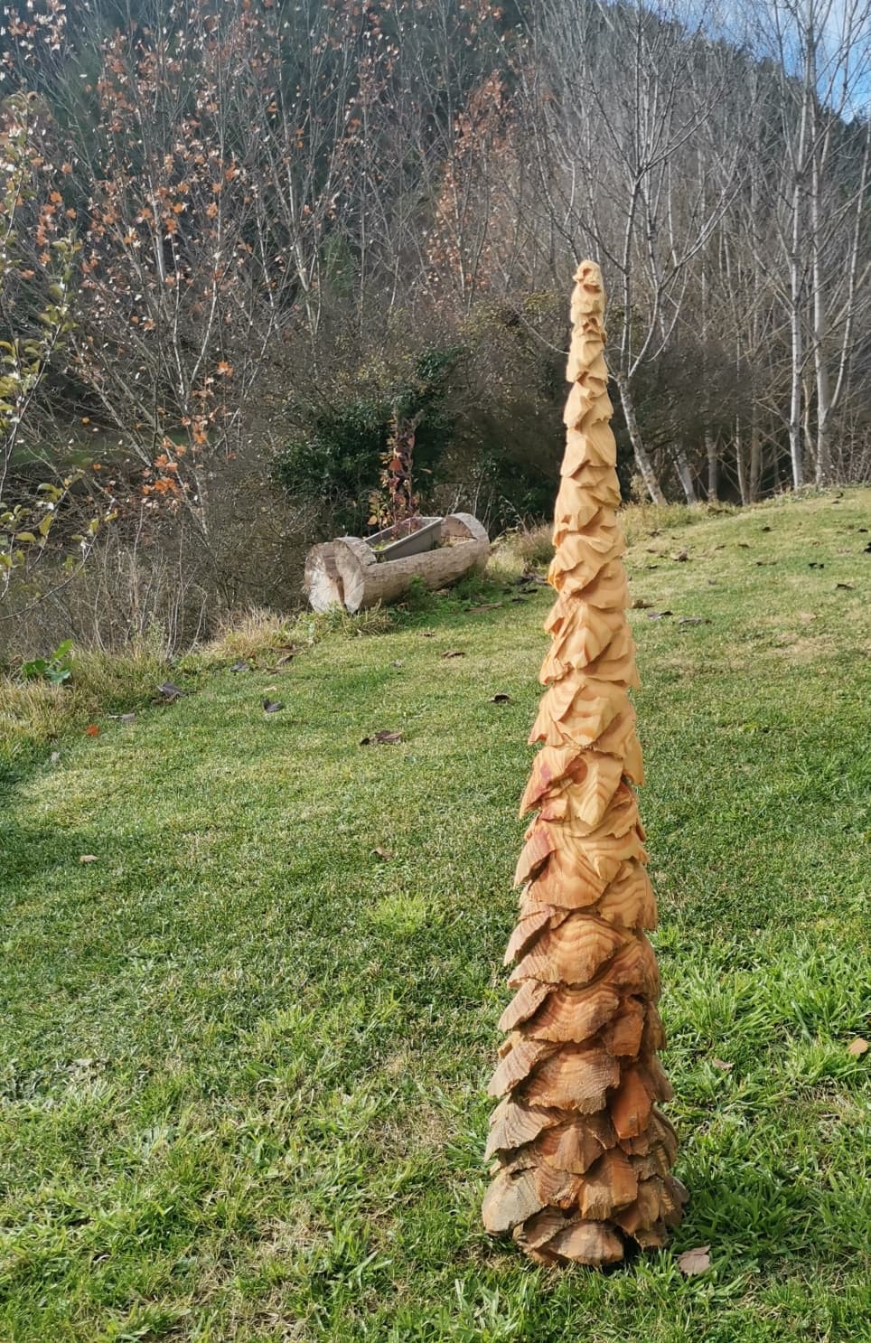

Aca ya terminado :face_with_peeking_eye:ya solo le faltan unas lucecitas led.
Lo he pintado con gasoil y es el unico acabado que tendra.
Un trabajo rapido que cansa y levanta polvo, pero que es un muy buen regalo.

Está increíble, me parece muy original y para mi es técnicamente difícil porque soy muy novato con la motosierra. Las formas son muy bonitas
Felicidades de verdad y gracias por compartir
Un buen arbol​:clap::clap::clap:
Con 2 cojones si señor!! :clap:t3::clap:t3::clap:t3:. Y bien presentado . Esperaremos la foto con las luces
Un trabajo de primera con esas herramientas.
Me gusta así, sin luces, elegante. Es como si hubieras sacado el alma del abeto.
