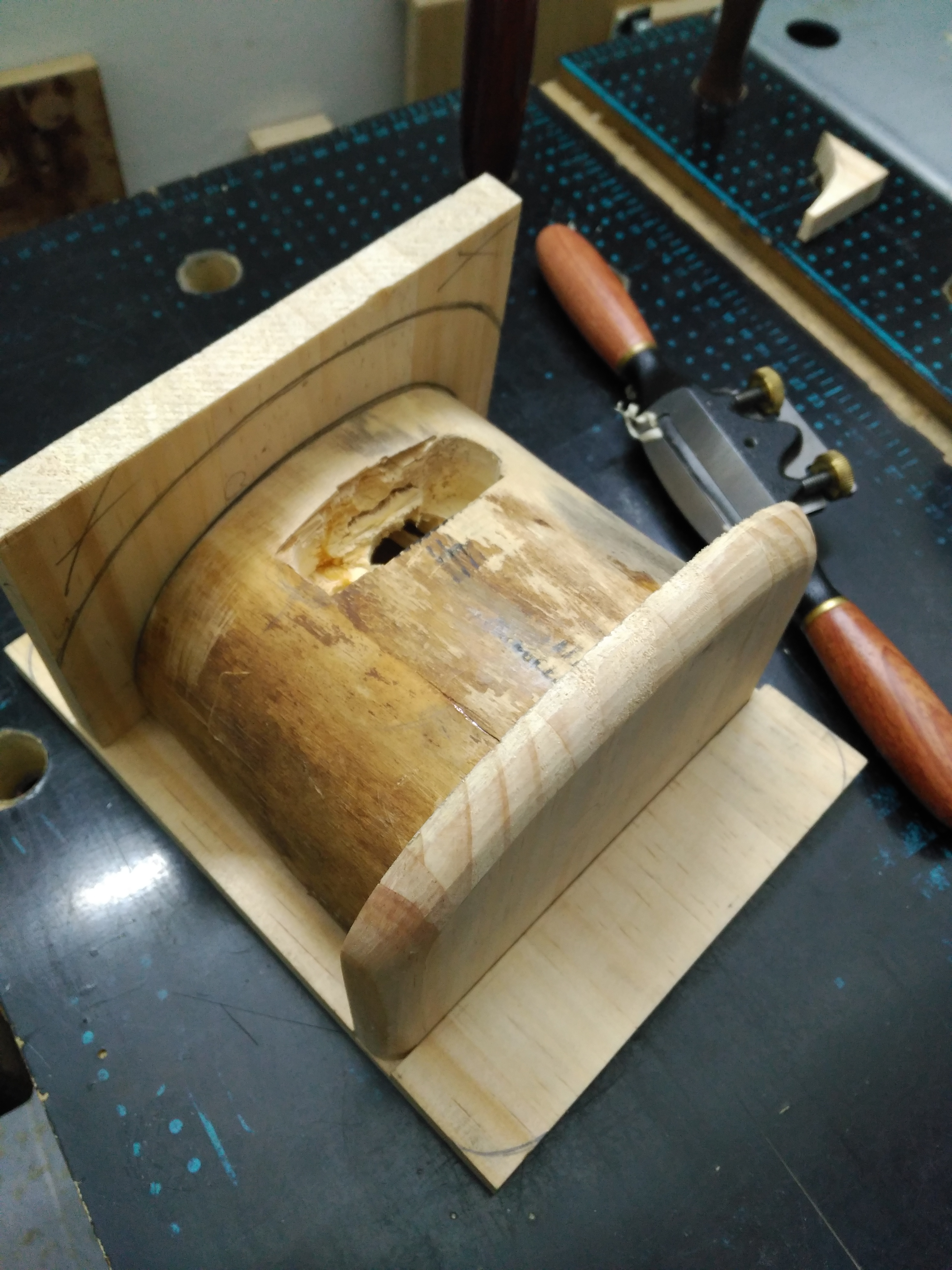

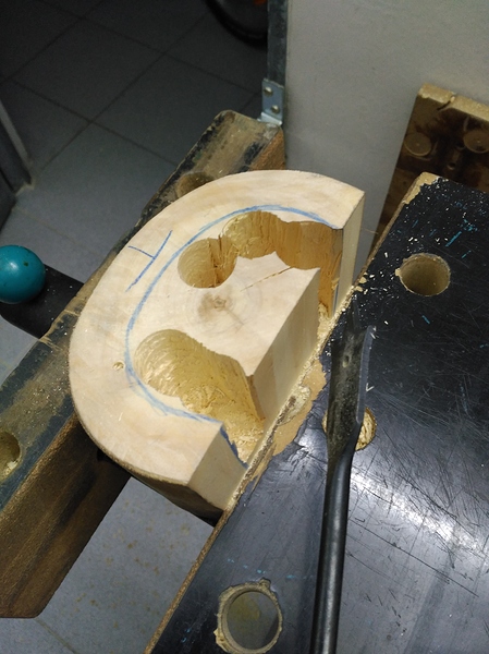

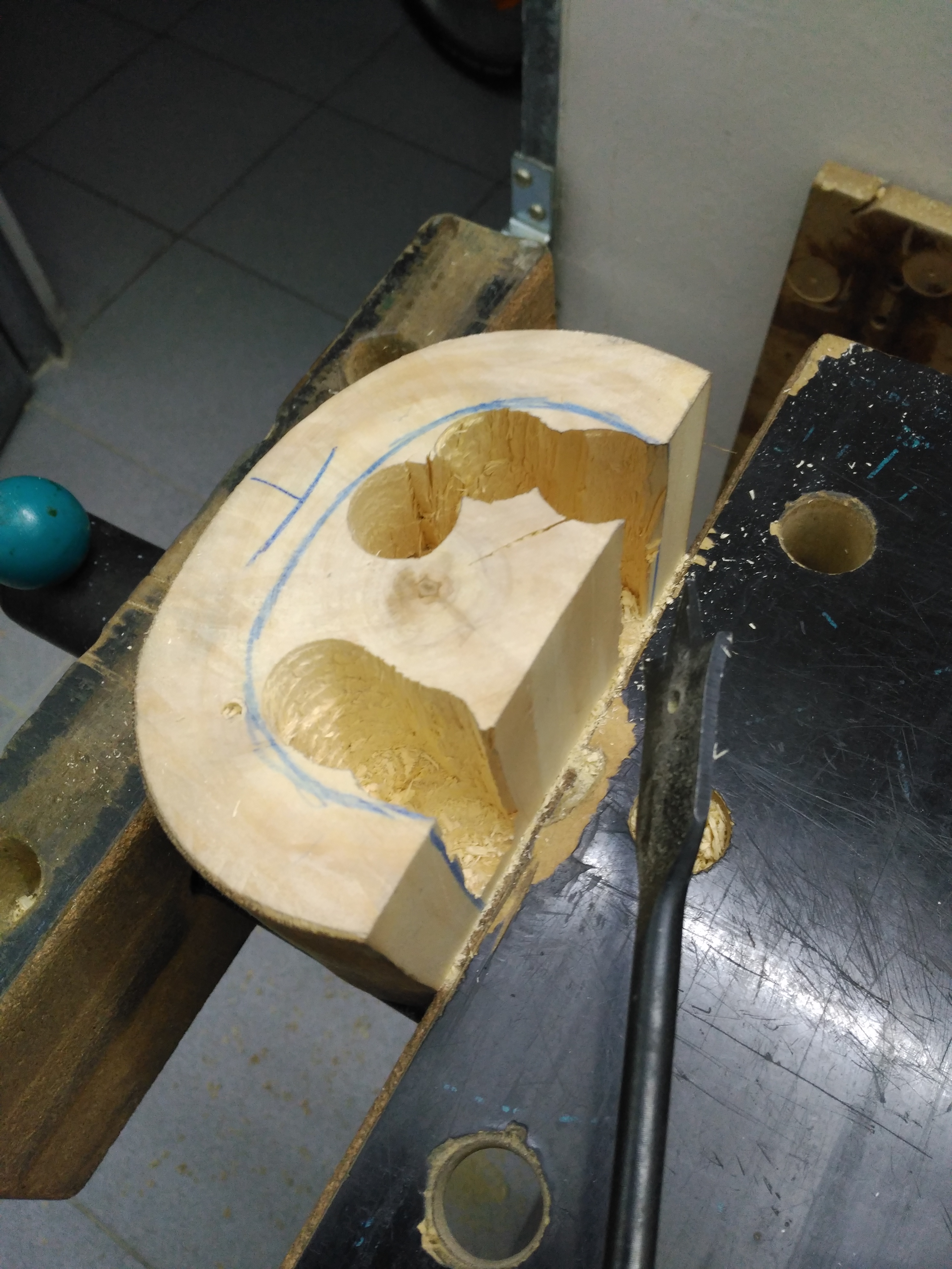

vacío el interior del tronco con broca de pala
con la ayuda de formón, escofina y bastrén voy dando forma curva al suelo y a la tapa que hará de techo
vista del conjunto ensamblado en seco. Trasera y suelo se unen con una ranura realizada con la guimbarda y el formón.
La tapa va superpuesta con otra pieza a la medida del hueco para que encaje. El encuentro con la trasera está marcado con la falsa escuadra y cepillado con el mismo ángulo con el que cepillé el tronco, para que el agua de lluvia no se deposite.

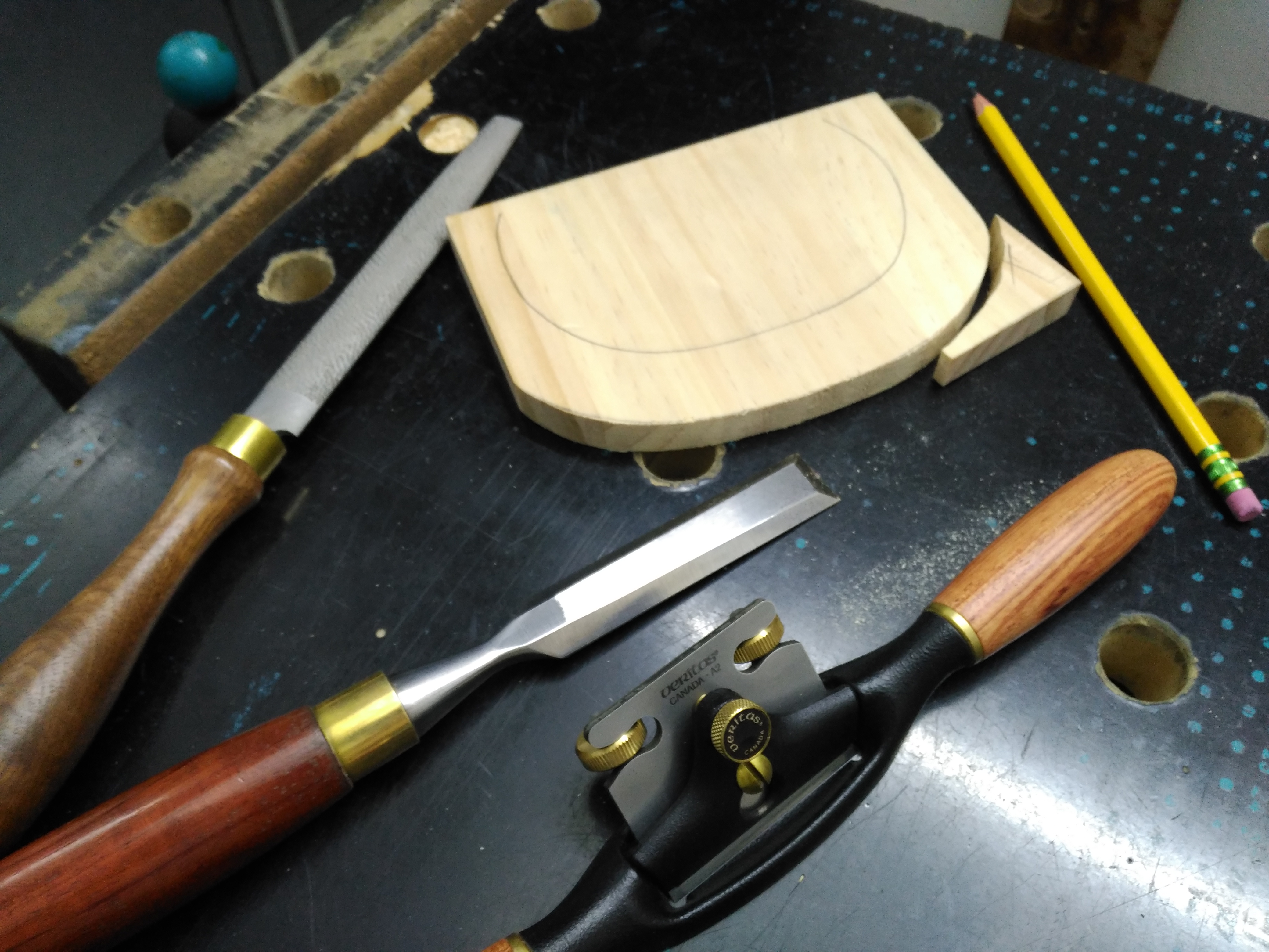

Marco las esquinas para eliminarlas. Creo que voy a redondear todos los vivos para que se integre con la naturaleza y quede más disimulado. Supongo que la cara vista del tronco la dejaré un poco teñida/sucia y rugosa, para que no de el cante y no parezca hecho por el hombre.
La puertecita la he hecho en horizontal, con broca de pala, pero aún me queda repasarla con la escofina y la lima para que no se dañe el animalillo. Le mataré las aristas de la entrada.
