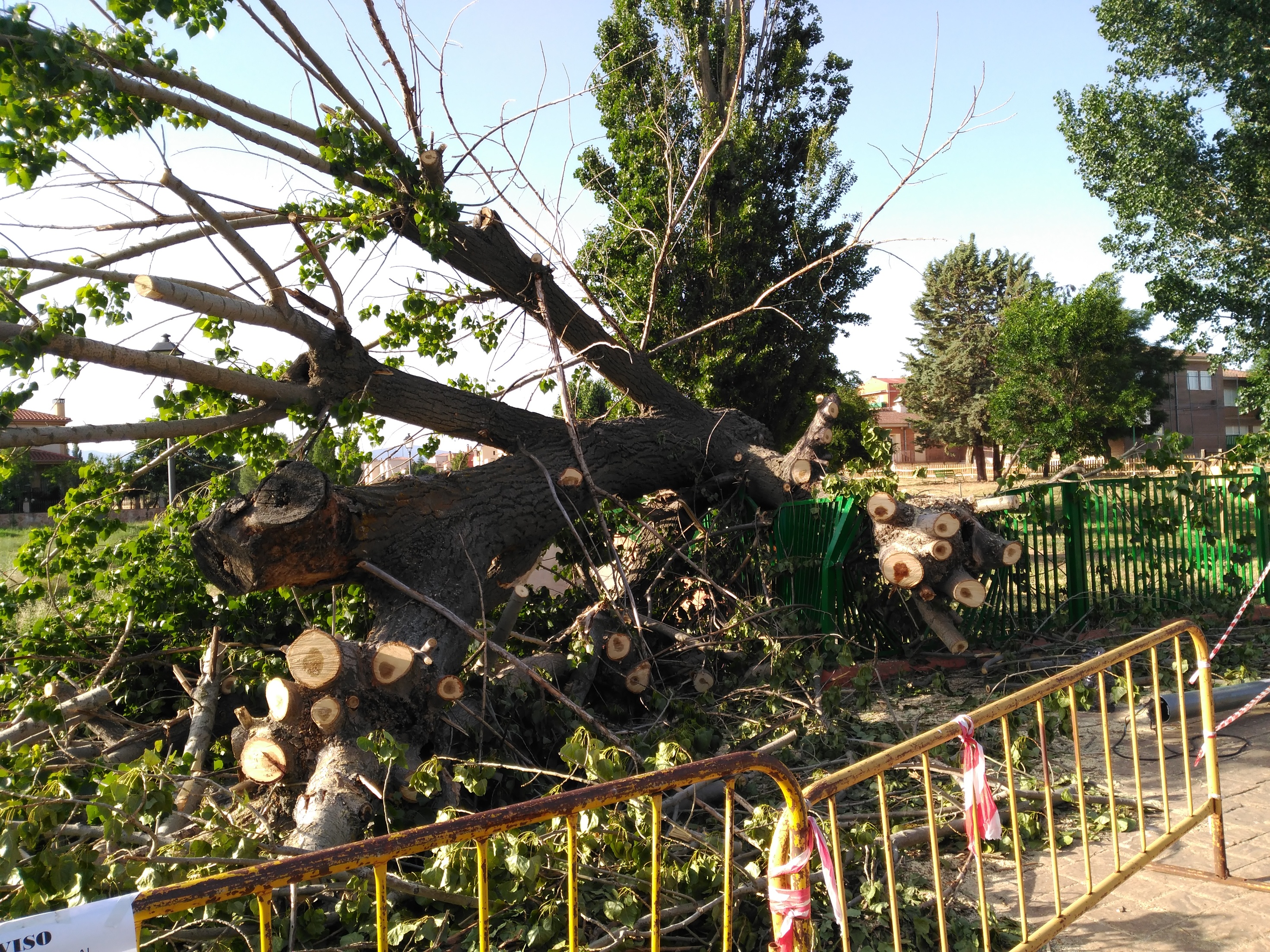

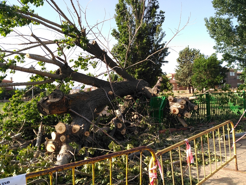

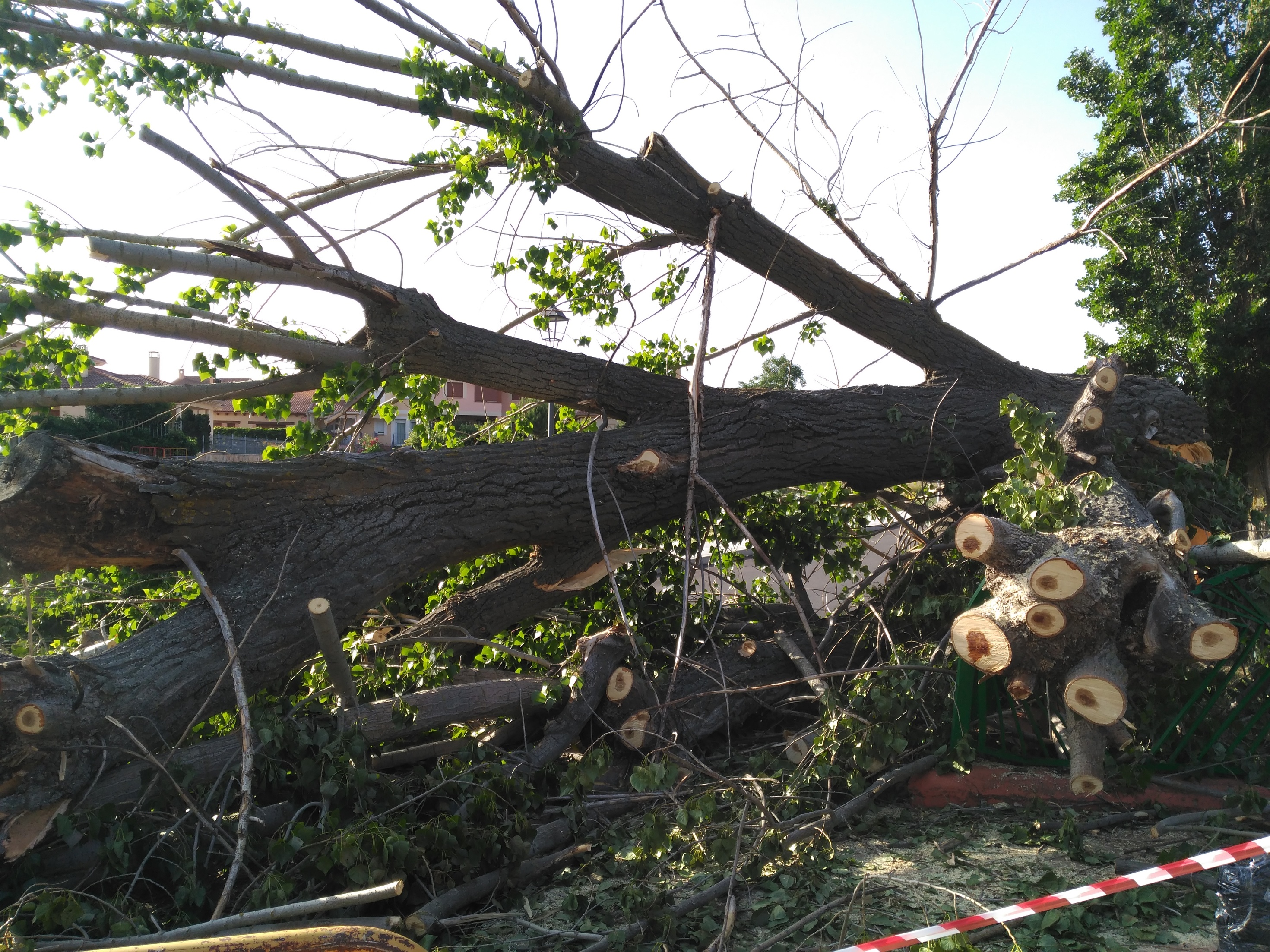

El finde pasado estuvimos en el pueblito y de camino a la panadería nos encontramos con que este árbol centenario había sido derribado por el viento y había caído sobre la valla del colegio tirando una farola a su paso.
A primera vista no parecía enfermo. Lo que sí es seguro que los centenares de estorninos que habitaban su copa están hoy de mudanza.
No he averiguado qué especie es. Los vecinos dicen que posiblemente chopo negro (la hoja tiene forma de corazón).
A vosotros qué os parece?

La corteza del chopo es mas fina, y con esa forma de hoja podría ser Olmo. Incluso me arriesgo a pensar que afectado de grafiosis, por el color rojizo en el corazón
Gracias Benjamin,
Nunca he tenido clara la diferencia entre chopo y álamo. Ciertamente la hoja es esa, en forma de corazón y aserrada.
Creo que los americanos lo llaman poplar (que se asemeja a su nombre científico populus) y es el que utilizan para regruesar los proyectos cuando van cortos de madera noble tipo nogal, cerezo, …
Todos son lo mismo, Populus. Las variedades mas frecuentes son P. Alba y P. Nigra (Chopo Blanco y Negro).
Se usa como relleno, como dices; y mucho como chapa desenrollada para tableros contrachapados. Se exportaban grandes cantidades, en forma de cajas para fruta. Por aquí se usaba mucho en construcción, por la rectitud y largura de los troncos (P. Alba), pero lo ataca la carcoma con facilidad.
Me dijo un vecino que su padre el chopo negro lo usaba mucho para hacer los tejados. Por que resistían mucho esas vigas al parecer (supongo que a la humedad).

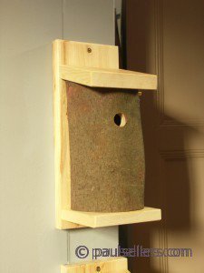

Un proyecto precioso. Me ha encantado el diseño de las cajas nido del señor Sellers.
Me gustaría hacer una en algún momento.
Ya nos enseñarás fotos.

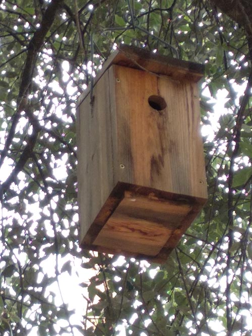

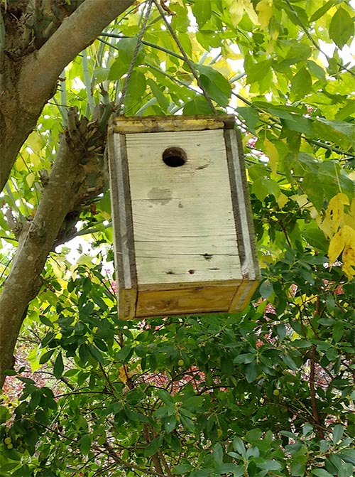

Son las dos cajas que tengo accesibles para hacerles una foto facilmente, llevan varios años y cada temporada anidan. Están en una zona tranquila del jardín, aunque los carbonerillos son muy atrevidos y podrían estar más cerca. En el invierno las bajo, quito el nido y las limpio de cara a la primavera, pero luego no las toco nunca.
Cuando encuentro un retal y me da, hago una casuca de estas. ¡Indignas de un foro de madera! Me da más trabajo encontrar el lugar y colgarla que hacerla. Pero lo recomiendo porque cuando crian es un no parar de entrar y salir.
