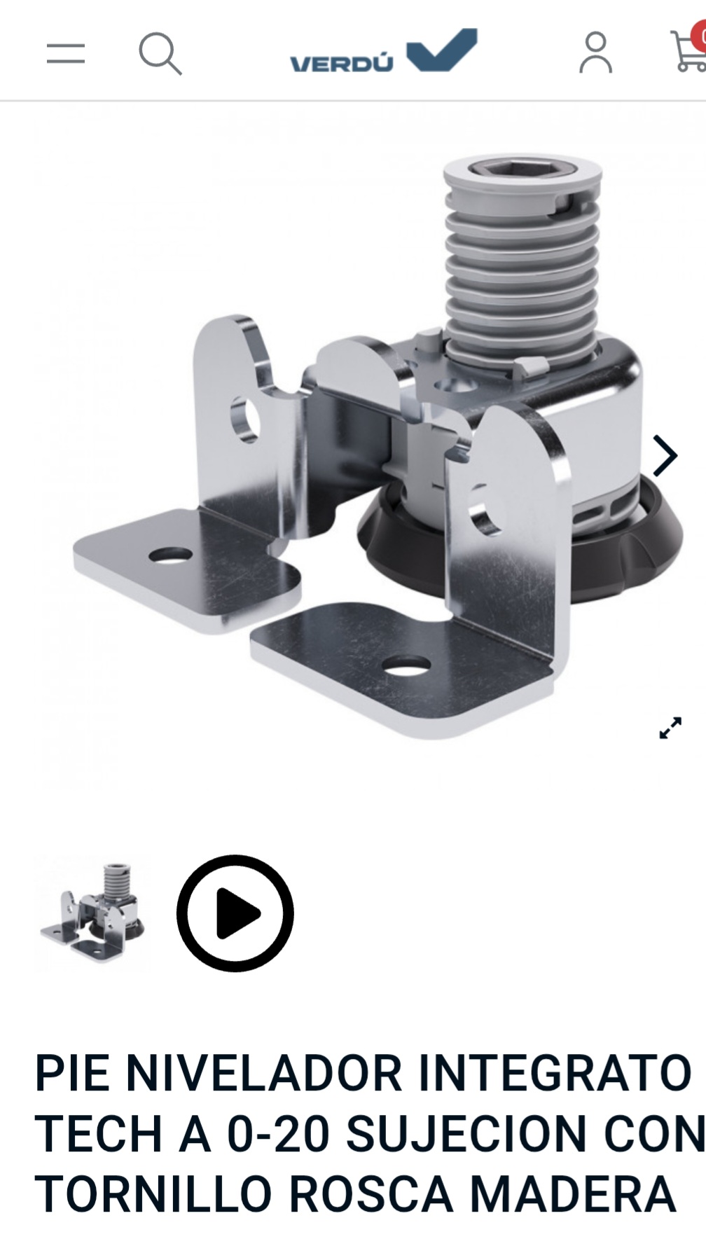

Para nivelar existen unos tornillos que-se regulan desde dentro con una llave Allen de-este tipo:

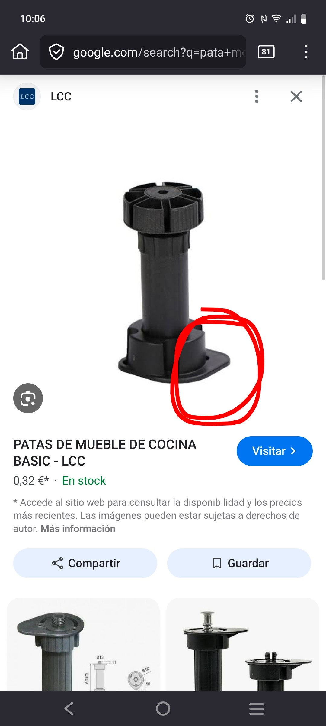

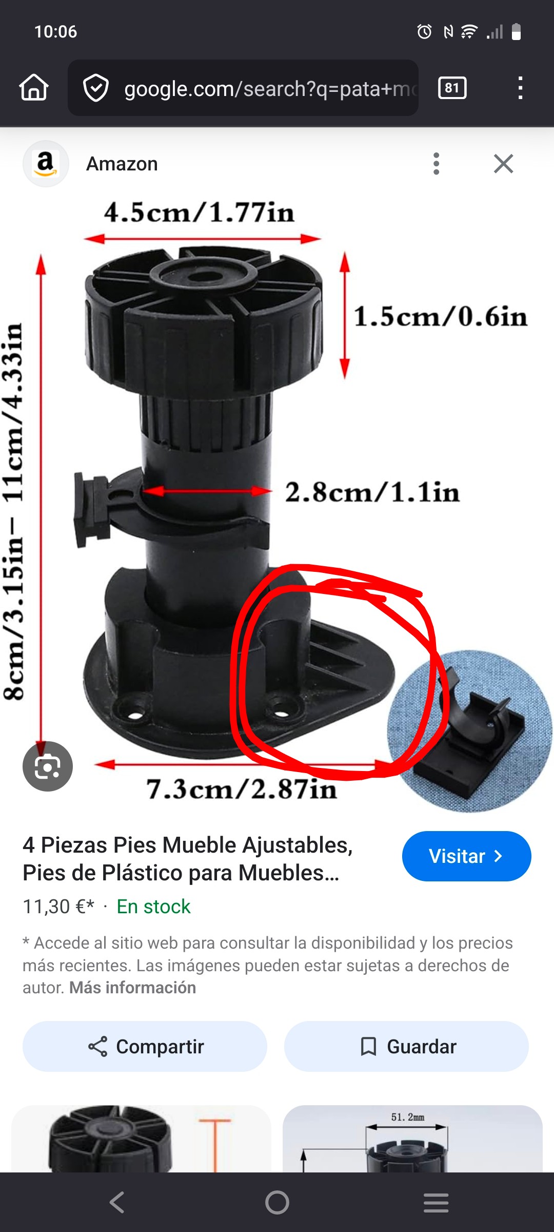

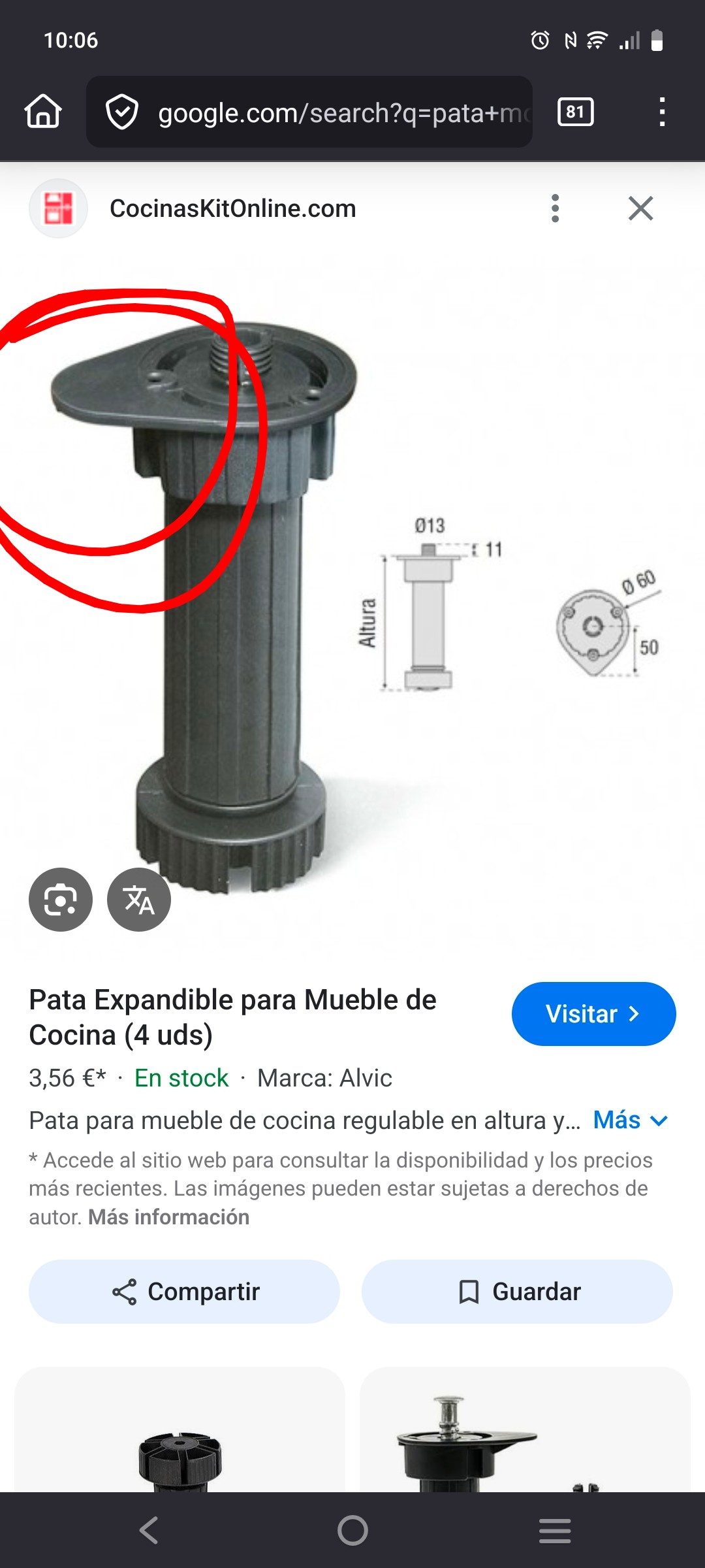

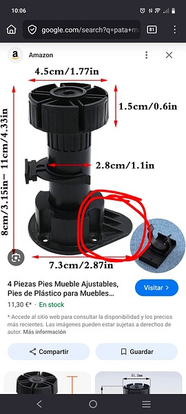

A mi me gusta la que es octogonal, mas que la cilindrica. Me parece mas fuerte y la base lleva una especie de refuerzo para que apoye el lateral del modulo.
Coloco la que va de 80 a 110 de altura, con modulos de 800 de alto.
Exacto @miniempresario eso mismo pienso yo cuando los clientes empiezan a rizar el rizo… pero ya sabes, el cliente es el que paga y exige. Con lo fácil que te lo ponían hace 40 años sin tanta variedad.
Diria que todas soportan el costado del módulo, si no malamente

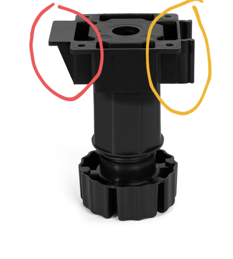

Me refiero a lo marcado en rojo, que es resistente
Por cierto, alguien sabe para que es la zona marcada amarillo? Es como para clipar algo pero no se que, siempre me ha llamado la atencion
Si, a eso me refiero, lo llevan todas. Es parte del sistema, si no tendrian que llevar los costados sobre la base
