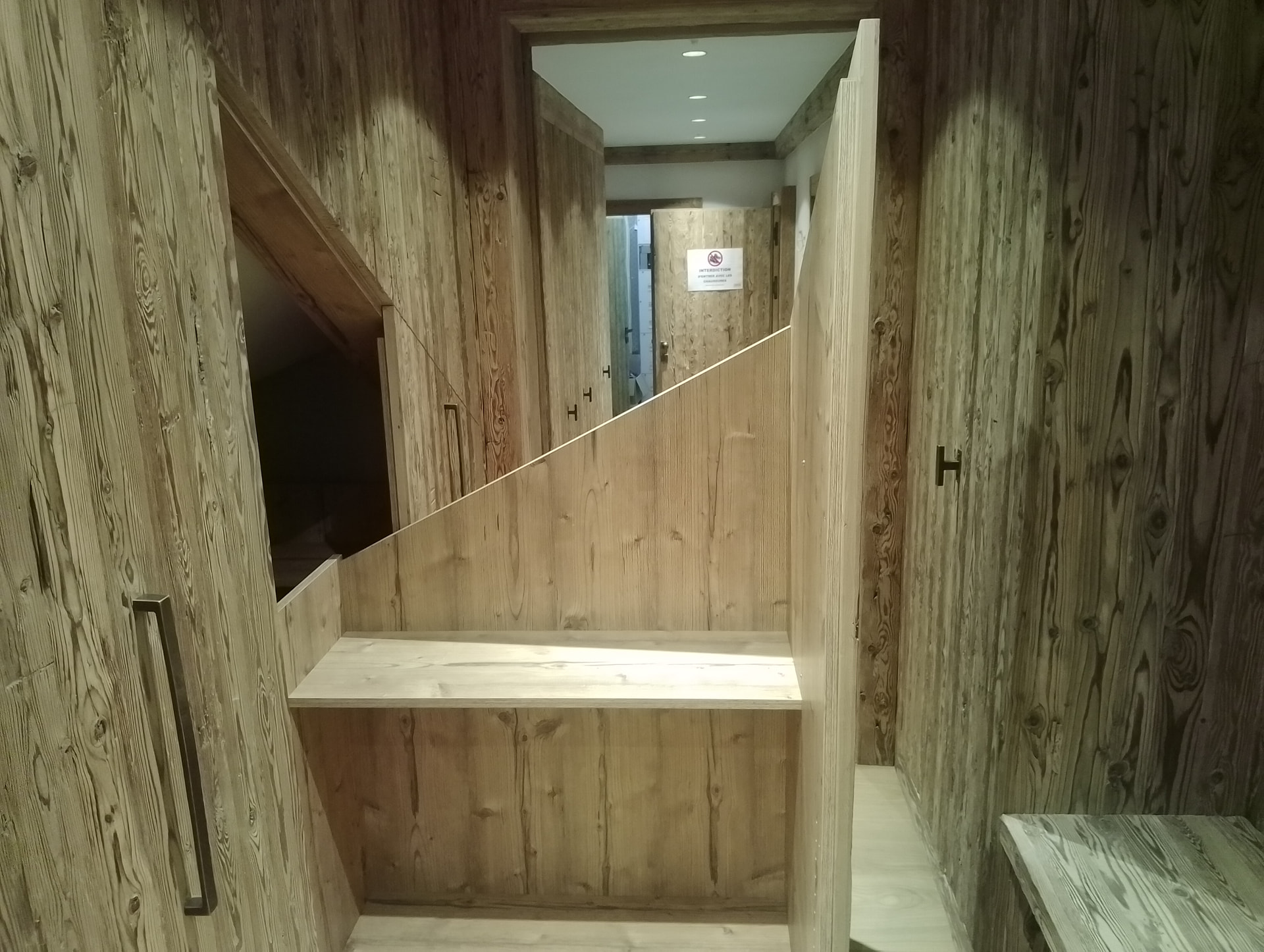

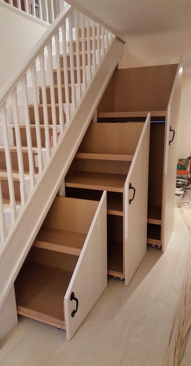

Algo como esto ??
Yo te recomiendo que si va estar sobre el suelo le pongas ruedas en vez de guías, las guías para módulos grandes son caras y según tú dices quieres que sea económico, le puedes poner ruedas y hacer un guiador con tablero mismo para que los módulos no me muevan hacia los lados abriendo y cerrando, en cuanto al tablero puedes hacer la estructura de los módulos con lo que mejor te salga de precio y el frente que es lo que se verá con algo de más calidad.

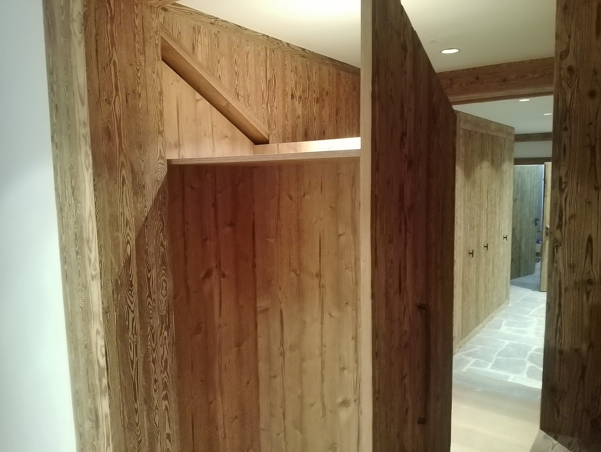

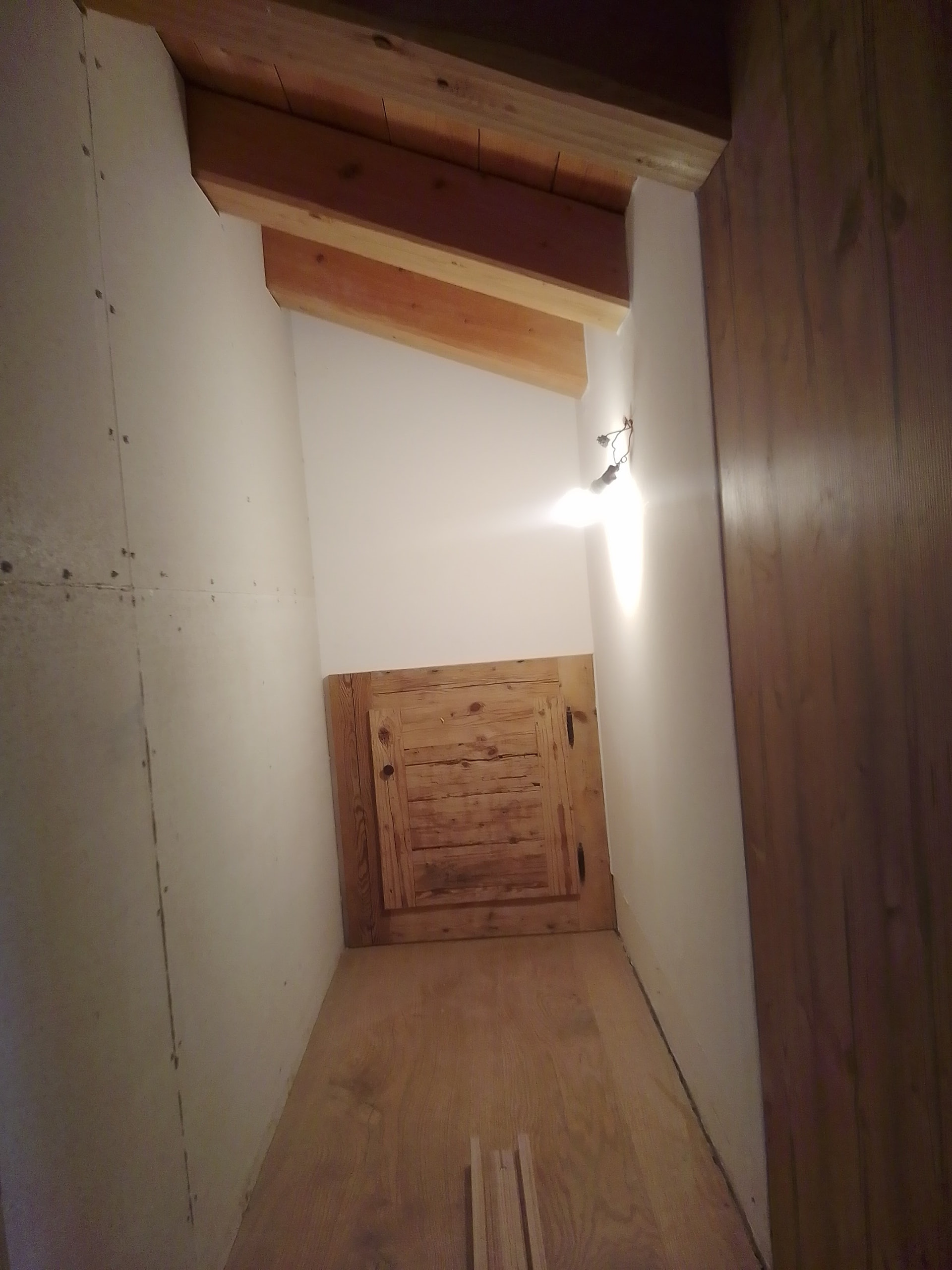

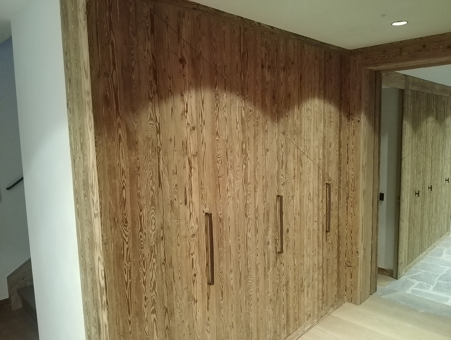

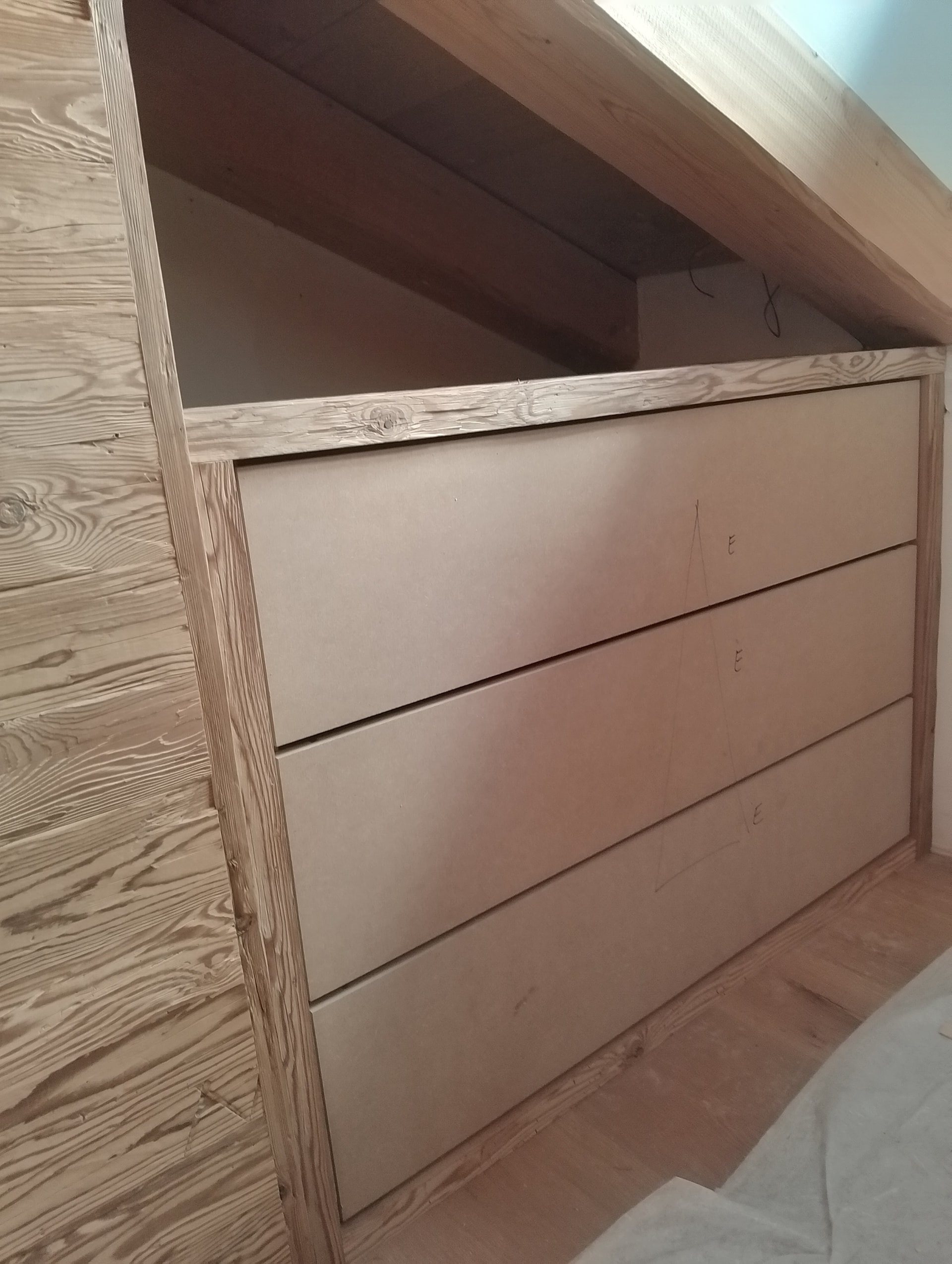

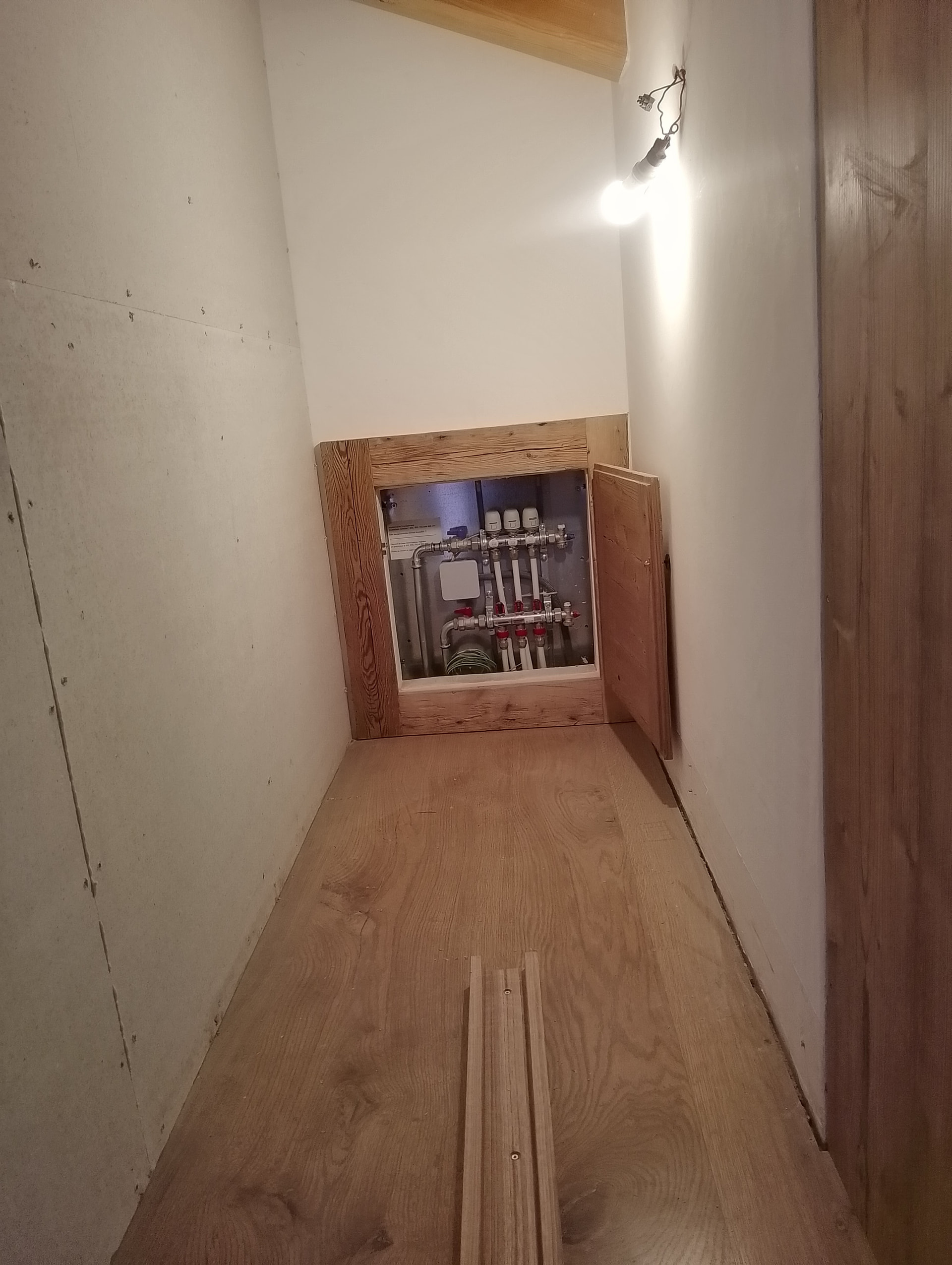

Buenas tardes, este sistema es bastante antiguo, también se usa para aprovechar el espacio de los tejados, así como para huecos ocultos que se necesita acceder y conservar la estética con la decoración existente
Colocas las ruedas, pones una u en el suelo de madera, preferentemente madera dura , y una madera atornillada al fondo del mueble que va por el interior de la u y siempre deja el módulo en su sitio
