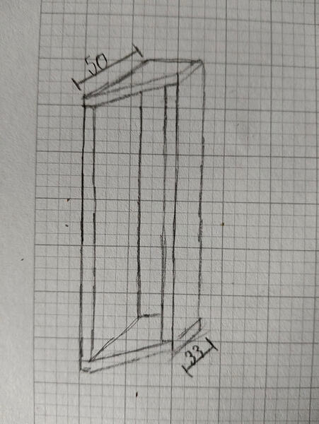

Es realista hacer un armario trapezoidal? Me refiero a un armario con unos de los costados más ancho que el otro. Algo así:
Para empezar el techo y suelo así como las baldas tendrían que ir con esa forma trapezoidal. El canto de los costados tendría que cortarse en un ángulo no recto. Y las puertas no se habría que cambiar alguna cosa también.
Creéis que sería mejor solución hacer una estantería o unas baldas flotantes?
Haber, poder se puede, pero me parece un cristo. Para que lo quieres? Igual hay más soluciones, yo creo que precisamente hacer las puertas es lo más fácil
Pues no sé muy bien para que lo quiere. Para ropa o trastos supongo
Coincido con @MartinCarpintero , que es un cristo, si.
Que es una mierda hacer todo esto asi, tambien….
Pero si el cliente así lo quiere…. pues adelante!

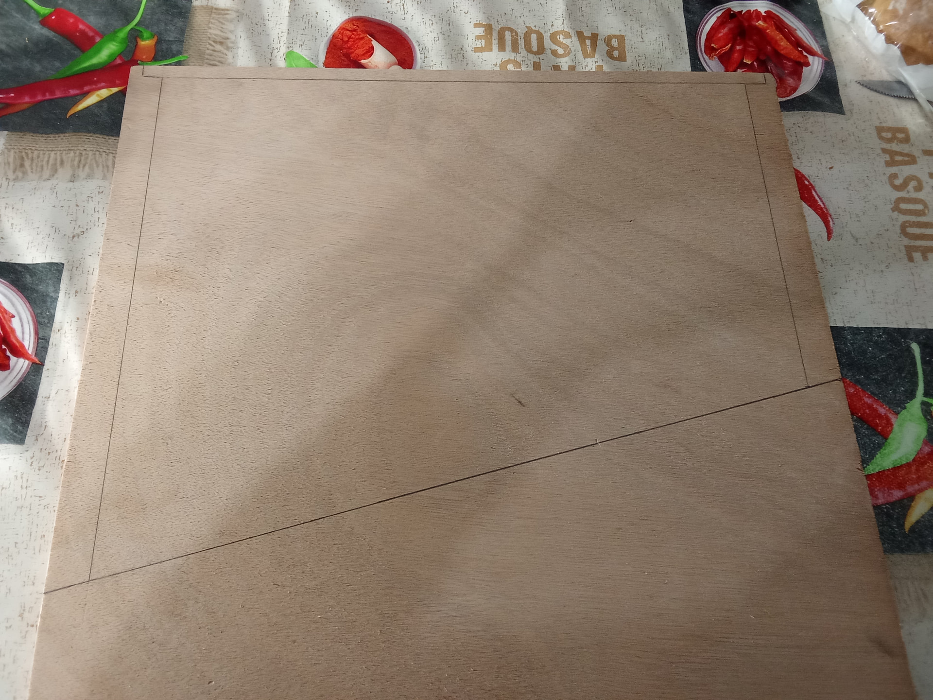

Hola, dibuja la sección a tamaño normal, en un tablero, así obtienes las medidas y ángulos exactos

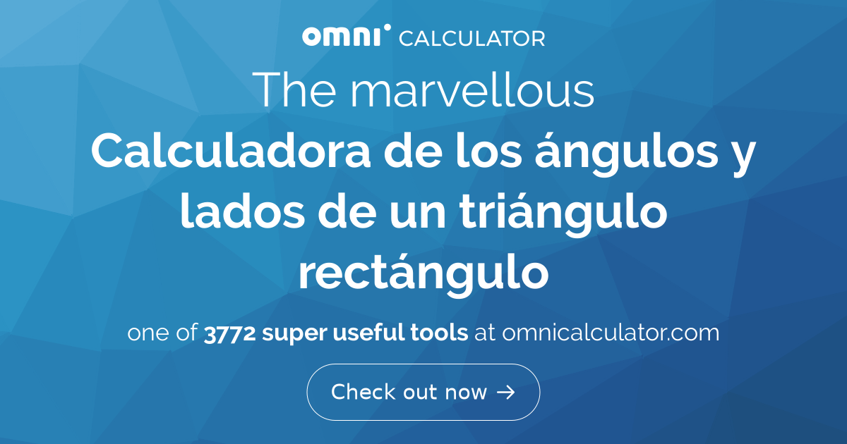

Como calculas el ángulo @chuf? Hay alguna fórmula? Por curiosidad, nunca he hecho uno así. Yo iría más a lo bruto, desde el desconocimiento. Simplemente cortaría un ángulo poco a poco hasta que llegue a la medida que quiero
De esta forma tienes los ángulos de los tableros
Pitagoras, simenos, cosenos …
Pero ahora hay hojas de cálculo en línea
O como explica Francis si no estan rectangulos, lo dibujas lo copias.
