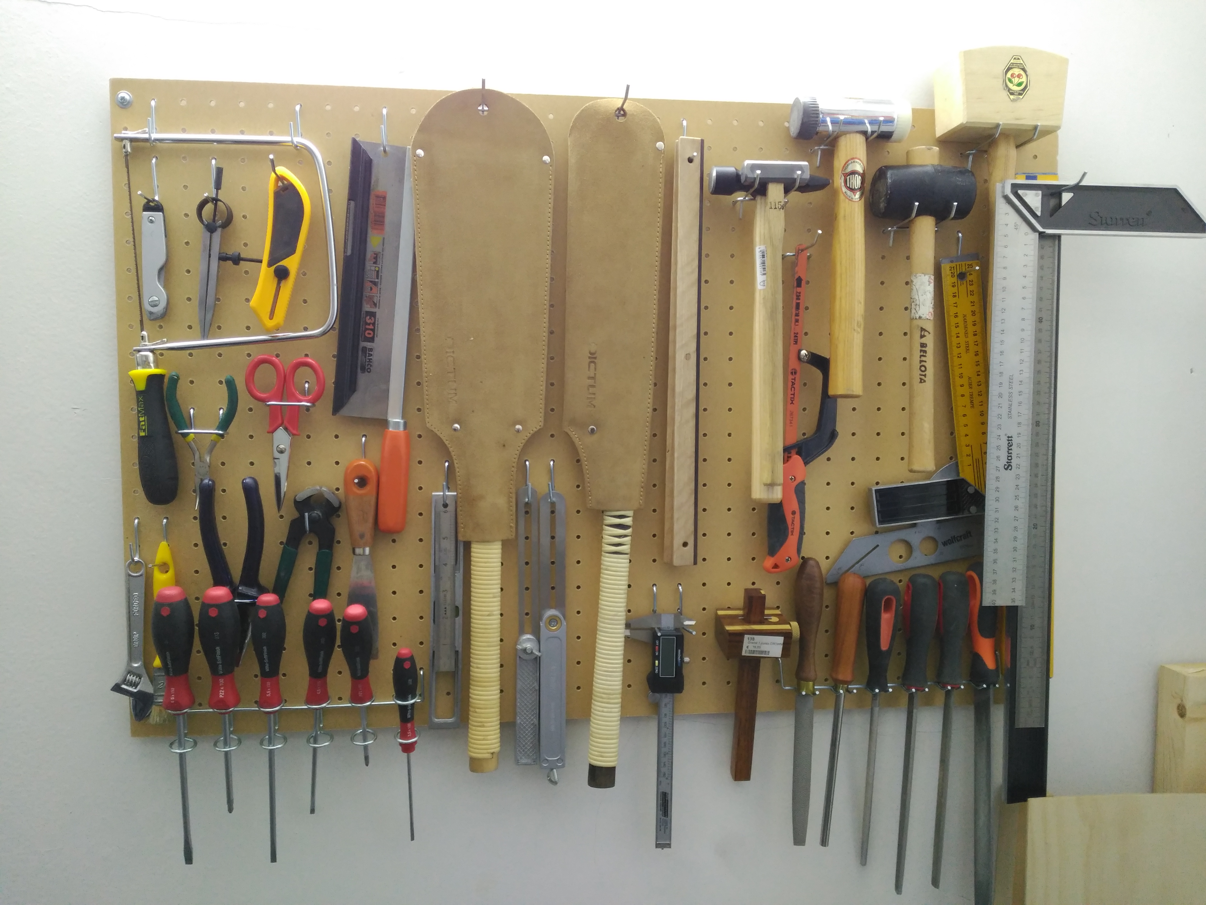

Para irme haciendo la composición de momento y de manera temporal (espero que no se enquiste) lo voy a tener colgado directamente en la pared. Así me da tiempo a darle vueltas a la distribución. Por de pronto lo he colocado por temática (mazas y martillos, sierras, medición y marcaje, …)
A ver qué os parece:
Hay que echarle imaginación y pensar que a ambos lados habrá dos puertas correderas de unos 56x29x2 cm que tendrán también superficie panelada con lo que el panel principal se aliviará un poco.

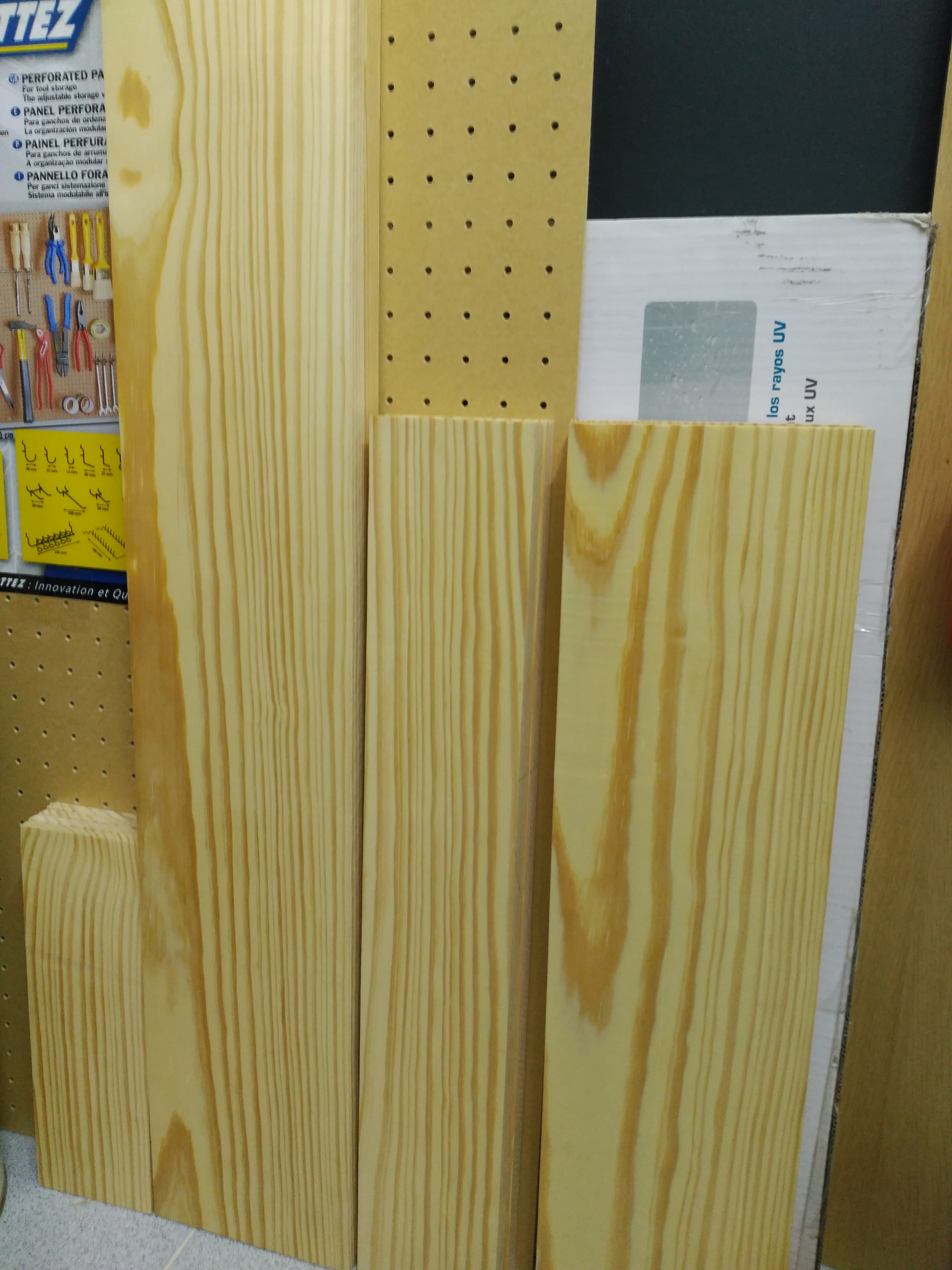

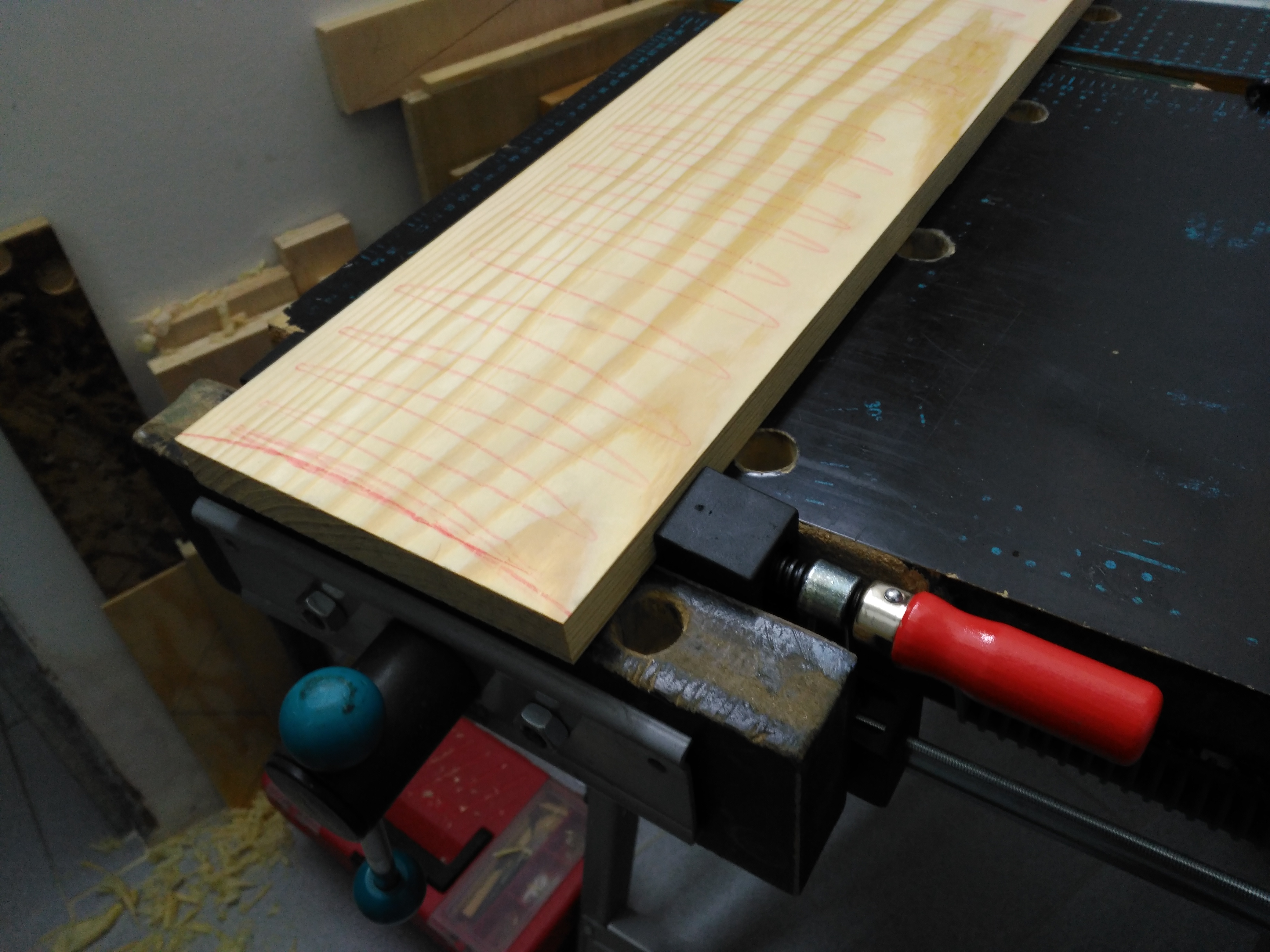

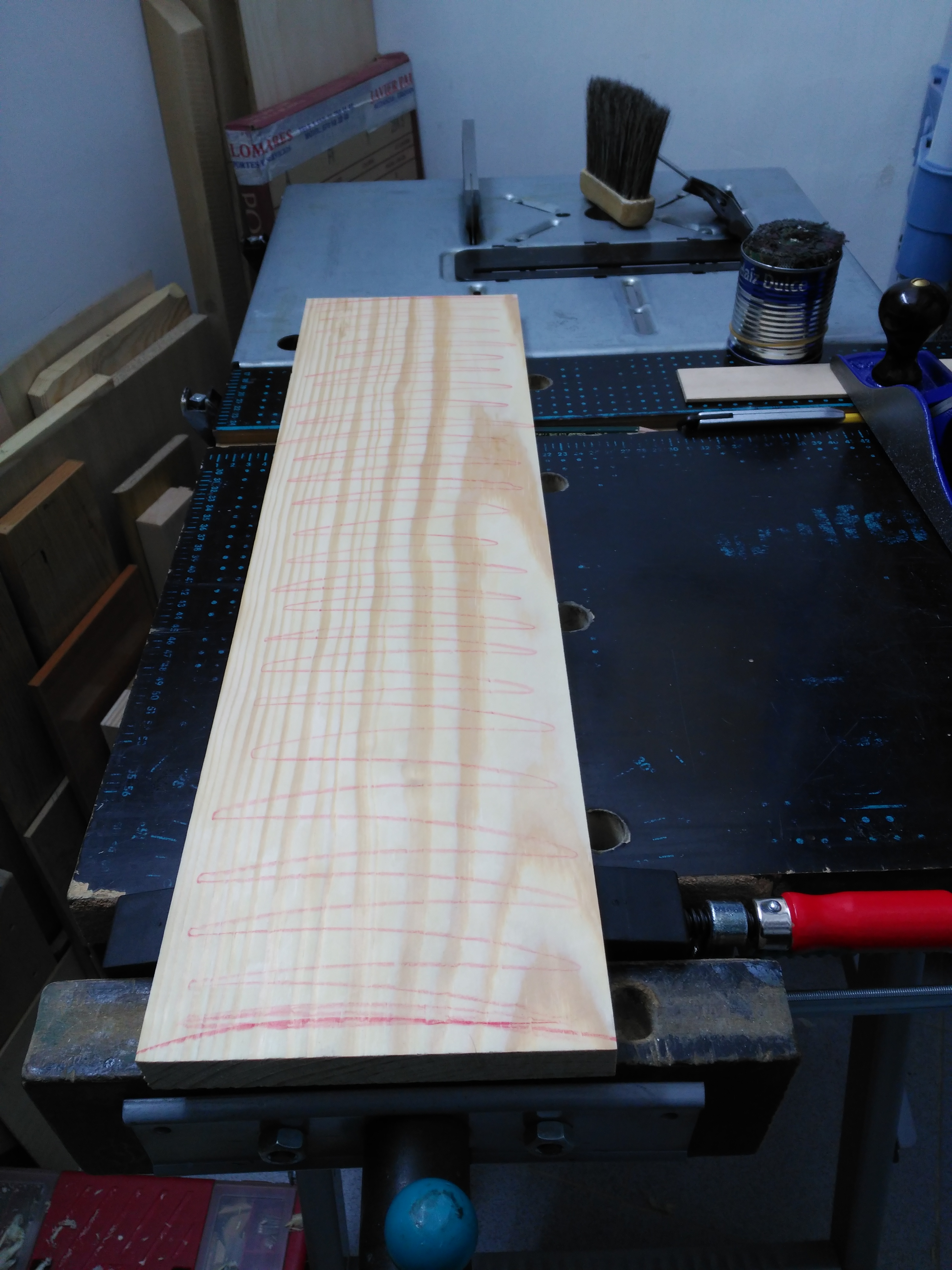

Ya ha llegado el material. Tablas de pino melis a la medida de nuestros amigos de Contraveta.
El dibujo es muy bonito y no tiene apenas impurezas tipo resina, nudos y demás.

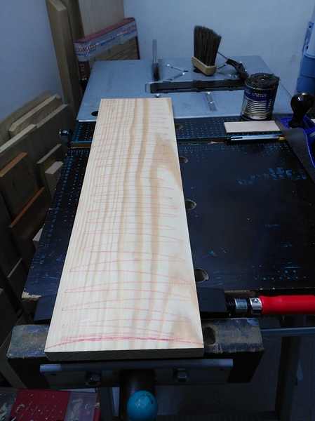

Ahora estoy en plena fase de dimensionamiento, escuadrado y otras tareas de preparación… Venían con algún mordisco del regrueso y fuera de escuadra, no las testas sino la cara con el canto.
Estoy usando el método Sellers para amarrar la pieza al banco.
Me encanta el olor que desprende esta variedad de pino :relaxed:

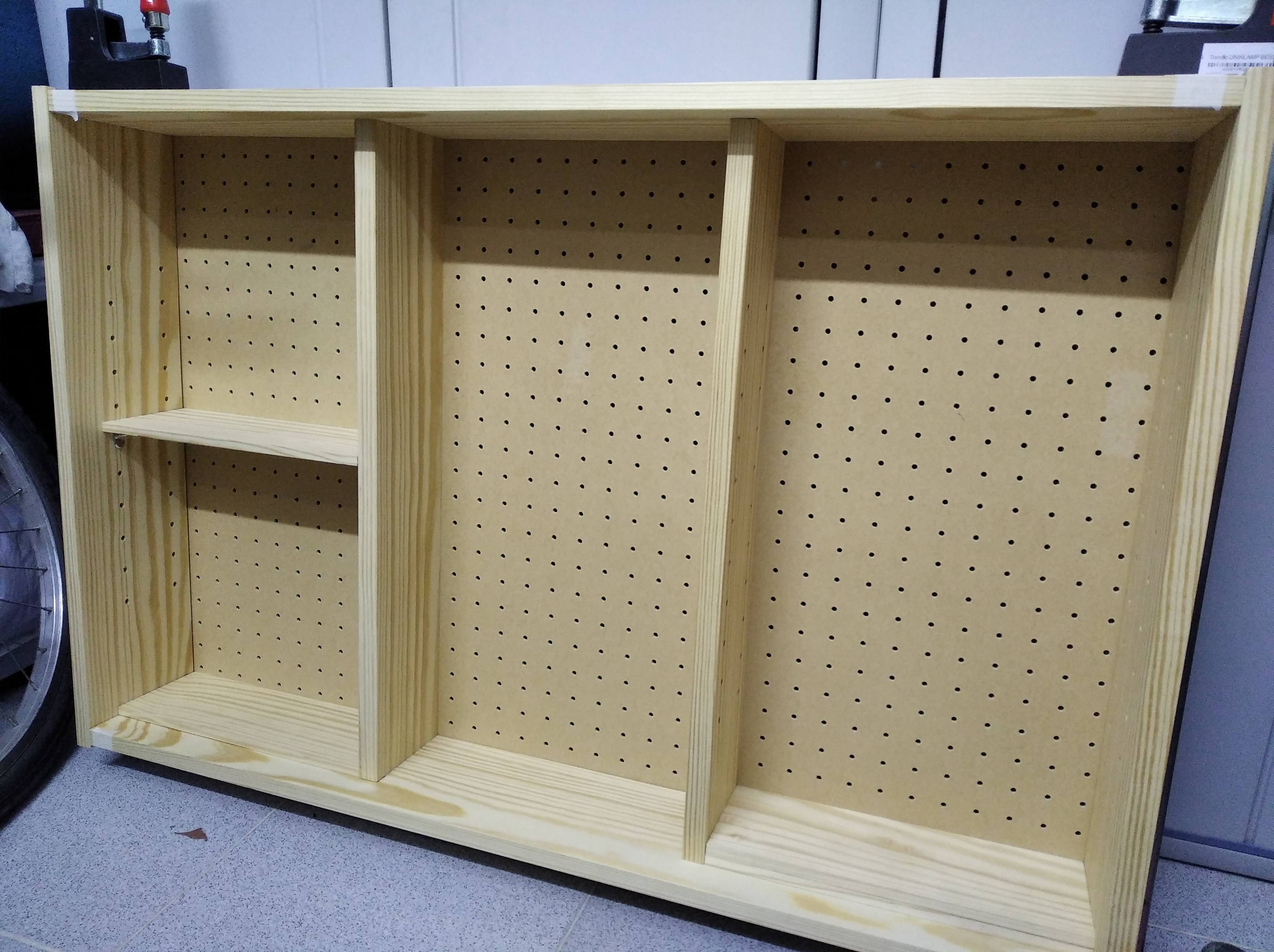

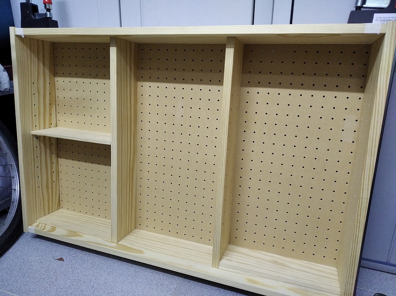

Os subo unas fotos de cómo avanza el armario
Está en seco. Sin encolar. Ahora estoy con el colgador. Voy a intentar hacer un french cleat.
Ya os contaré si es funcional o si lo tengo que sustituir por unas escuadras de toda la vida :sweat_smile:
A ver qué os parece la distribución inicial que he pensado. Está en seco, sin encolar, por eso los sargentos en las paredes. Ya está colgado y admite ajuste lateral.
IMG_20200119_211024
Pensad que aún faltan las puertas correderas donde colgaré los destornilladores y las limas y escofinas
Las dos sierras japonesas irán por fuera colgando de las paredes laterales por una espiga. También puedo hacer más baldas, aunque creo que con las cuatro es suficiente.
