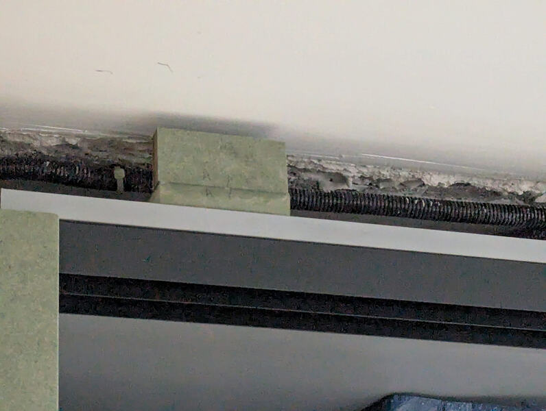

Hola, sigo con el armario empotrado eterno. Para poner el tapajuntas se me ha ocurrido esta solución, pero me gustaría que me dijerais alguna forma más profesional de hacerlo. Es un ángulo hecho con mdf hidrófugo, para pegar ahí el tapajuntas.
