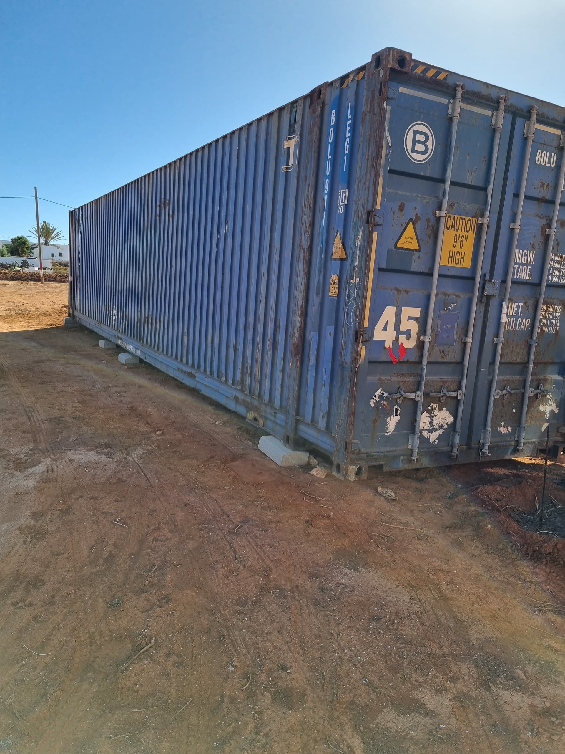

Pues como todo el mundo se esta preparando su armario para las herramientas, yo no me voy a quedar atrás, así que este es el mio.

Lo bueno seria hacerle una base de hormigon. Esos bloques yo creo que se te van a enterrar con el peso y te va a quedar posado en el suelo al final.
Un amigo lo abrio por un lateral y le puso puertas correderas y cuando trabaja las abre y a parte de la luz y ventilacion, gana mucho porque puede salir con lo que trabaja al exterior
Ya lo se, pero todo ha sido un poco precipitado a parte de que no va ser su emplazamiento final, mas bien es un pequeño parche hasta que se haga el nuevo taller al lado.
Ponle un ancla que una noche se lo llevan y le caben 30.000 kgs de herramientas.

No me da igual, @Pepet , el tema es que no voy tirar dinero cuando no va ser su ubicación definitiva. Evidentemente que hacer una plancha de hormigón con sus ferralla y su cierre es la leche, pero justo tres metros mas abajo de la puerta del armario va un señor taller de unos 70 metros cuadrados.
Pero queda un tiempo para eso. Mientras habrá que estar en esas condiciones

La gran pega de estos contenedores es la condensación…
Si piensas guardar herramientas y máquinas protegelas lubricando abundantemente, he visto máquinas guardadas en contenedores que si hubiesen estado a la intemperie, no se habrían oxidado tanto.

Si va todo el taller al contenedor, lo tendré previsto, embalsamare las mesas en w40.
O hay algo mejor?
Pon un pequeño extractor con un temporizador. Mueve el aire y evita mucho esa condensación.

Porque se te van a cocer.
Extractor. El ventilador para cuando montes en el cajón un pub.

El primer objetivo es impermeabilizar el techo e intentar parar o retrasar el oxido en mayor medida

Las máquinas las vas a seguir utilizando o solo almacenar?
Si las tienes que seguir usando, lo mejor es rociar con w40 o similar , que sea fácil de limpiar, las que no utilices mejor embadurnar con algo más consistente, las máquinas con mesas de fundición yo lo que hago es darles a la máquina aceite por todo en general y las mesas y donde convenga ,grasa que es más consistente , en las mesas después de engrasar les pongo papel de periódico encima que proteja la capa de grasa y un plástico para que no pillen polvo.
Intentaré seguir utilizando dentro de las posibilidades que permita el espacio en el interior.
