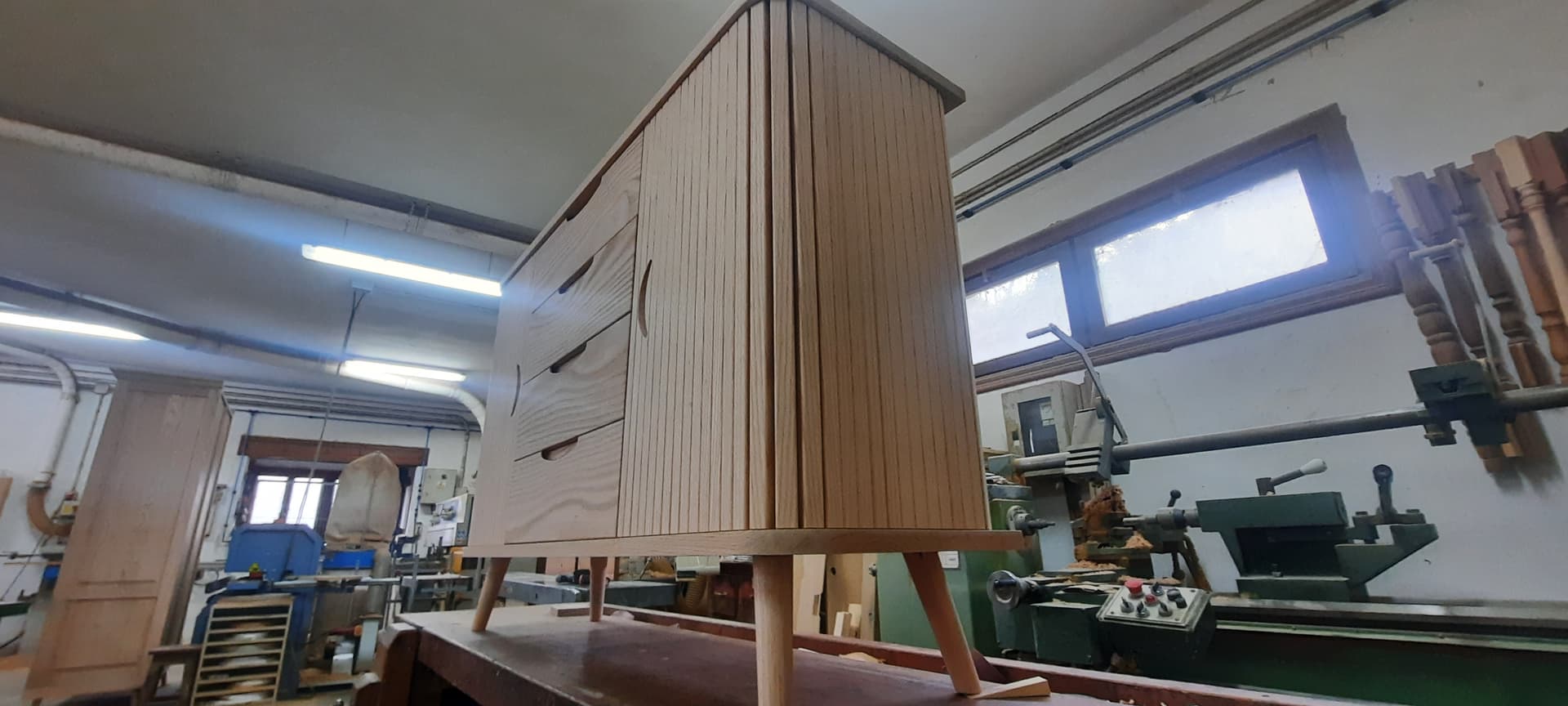

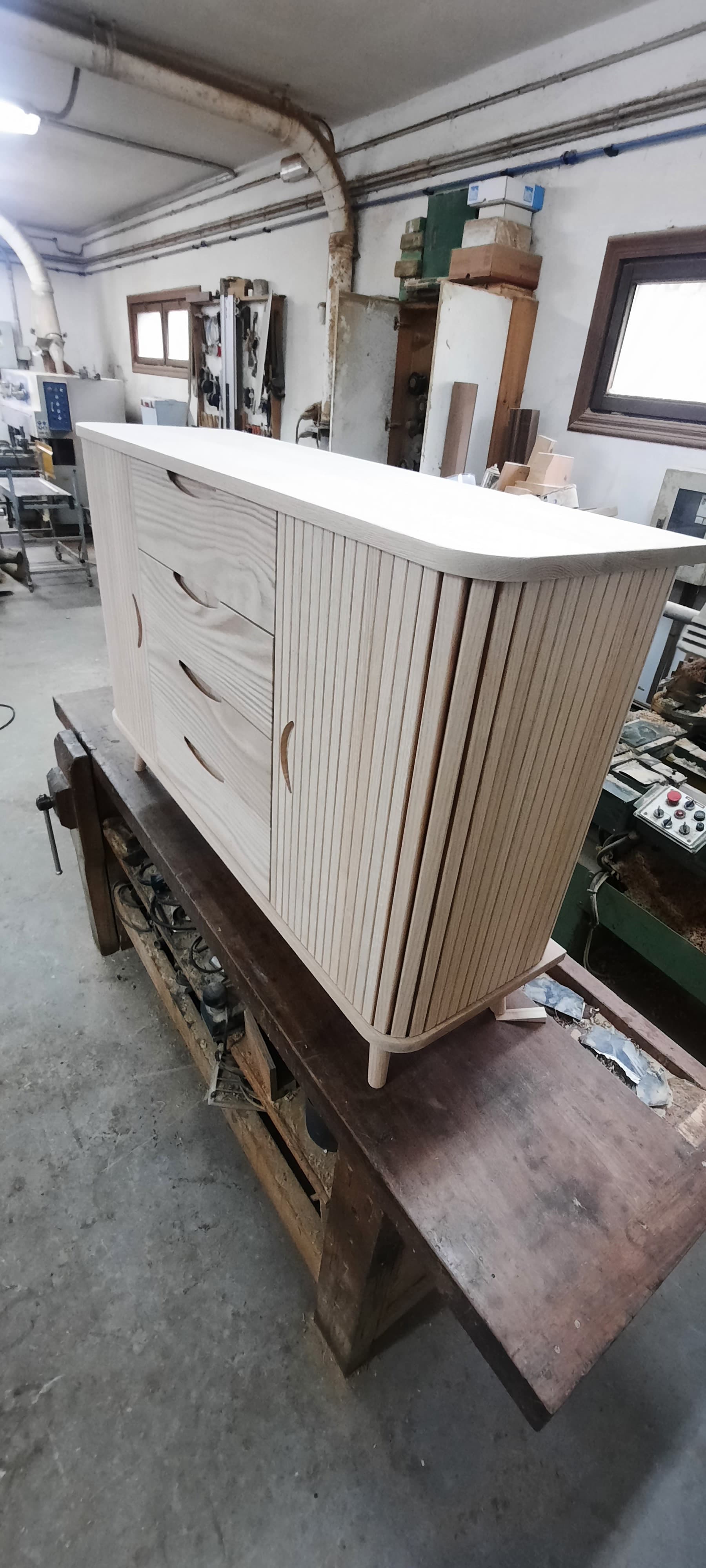

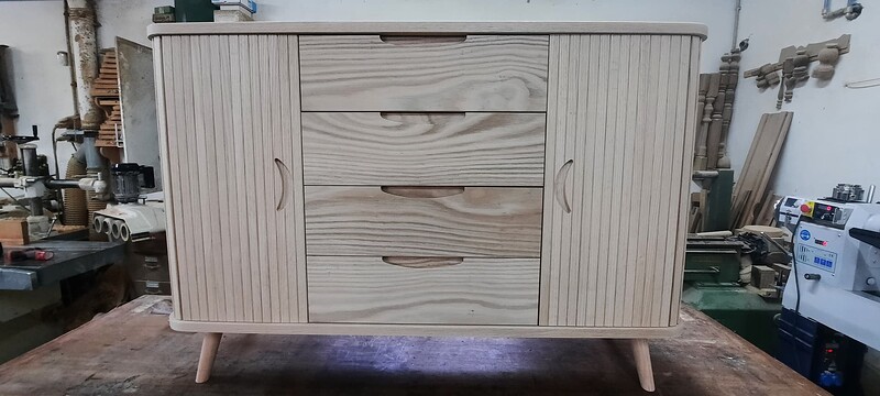

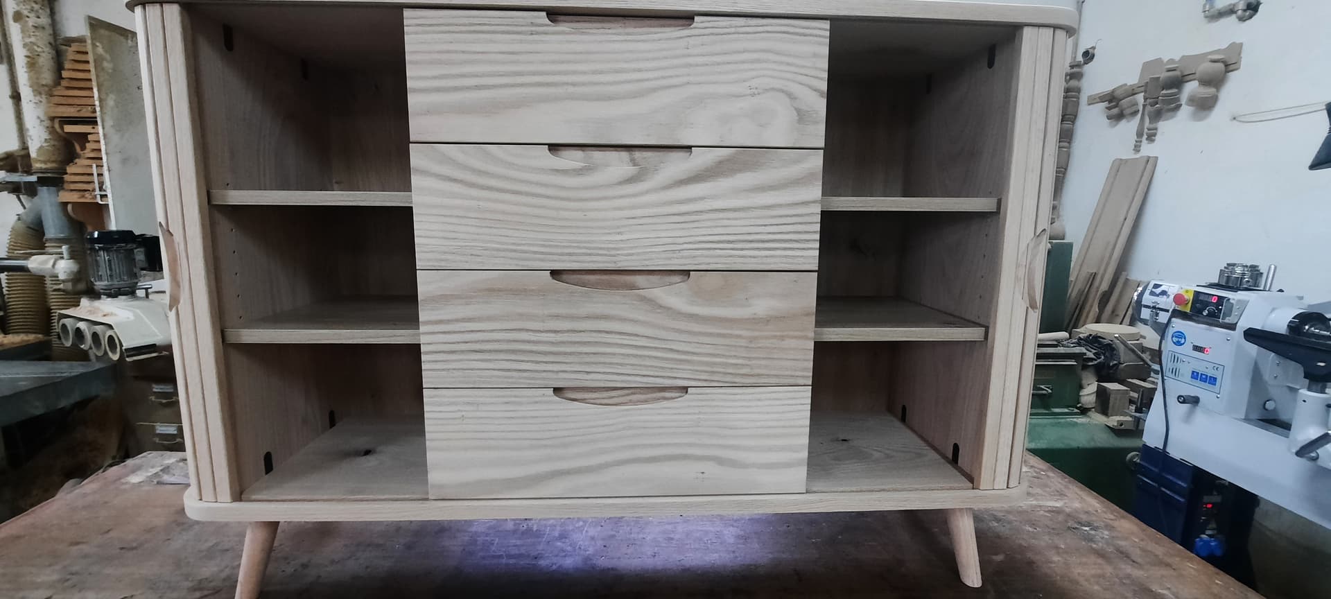

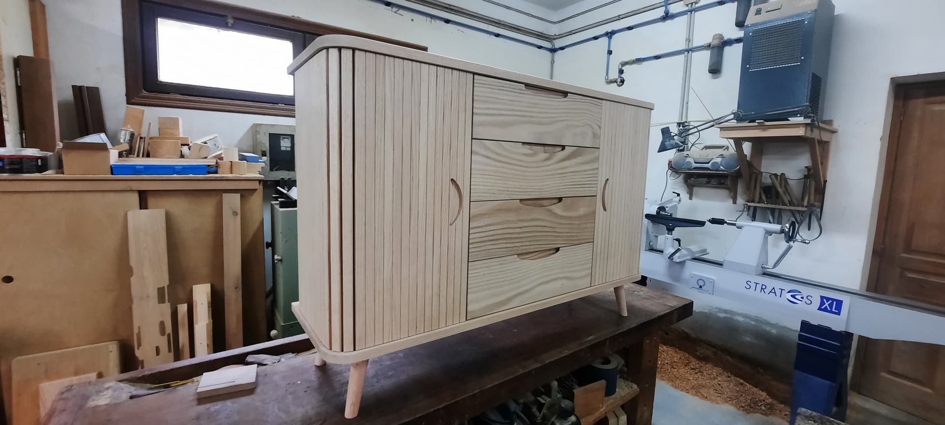

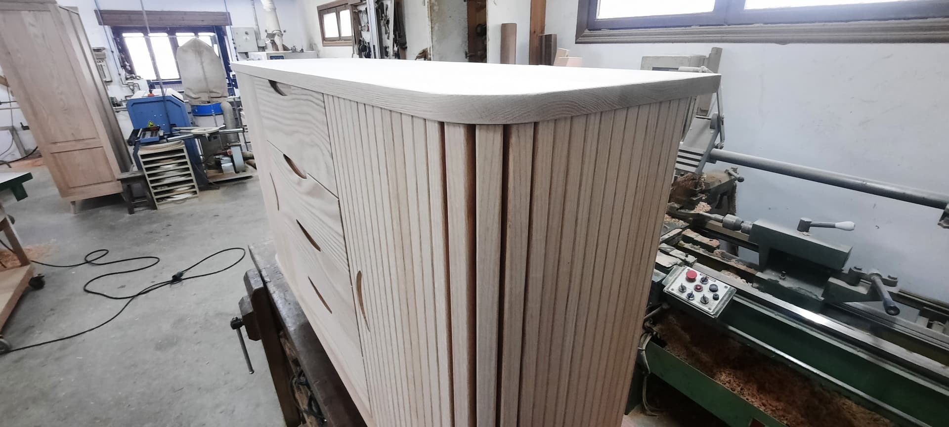

Buenos dias!! Ahi va el ultimo de esta semana. Un pequeño armario de roble macizo, con puertas deslizantes y cajones de extraccion total con guias ocultas. He hecho unos uñeros para no restarle protagonismo a la madera con ningun tirador. Ahora barniz!! Seguimos a otra cosa!!

Guapísimo, como siempre. Y los uñeros en las tablicas todo un detallazo

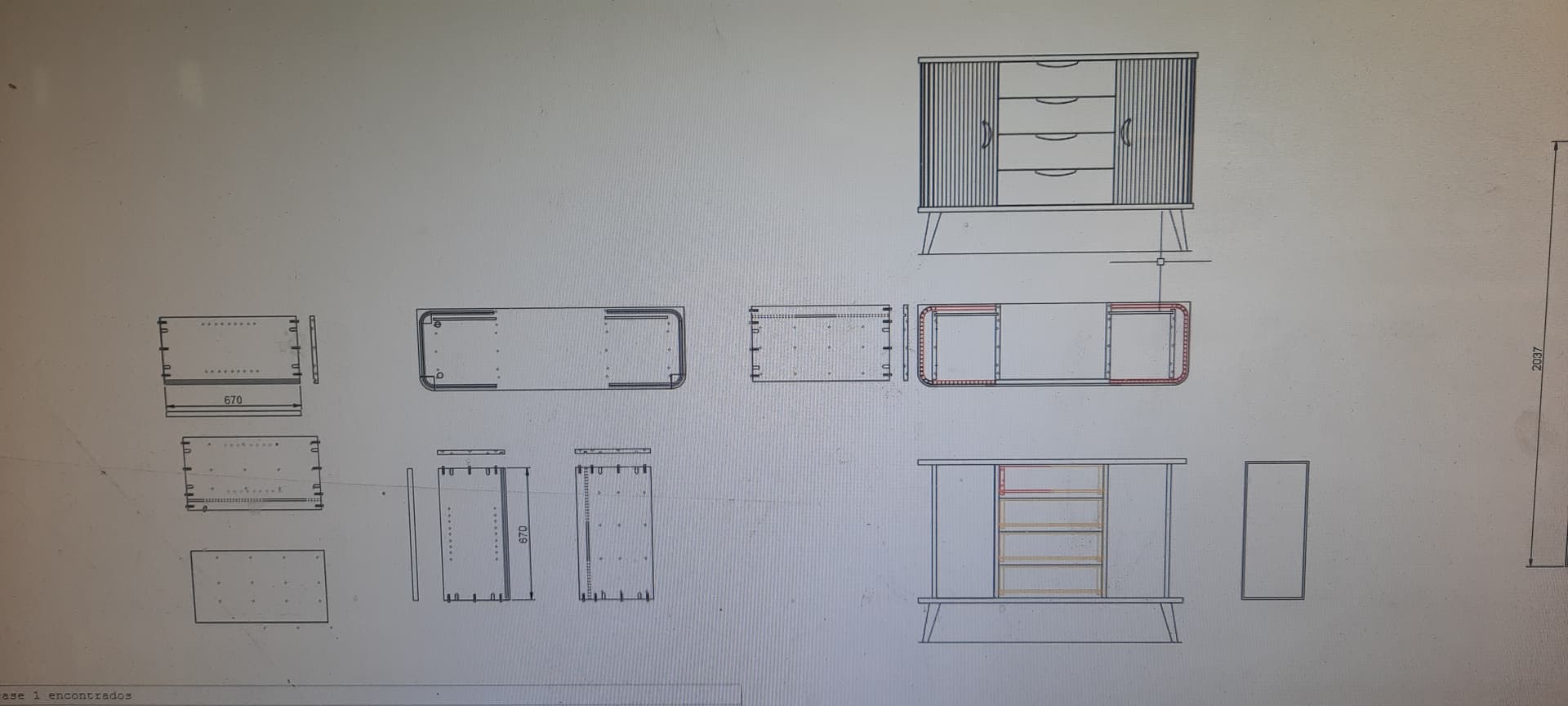

Es un mueble donde el cnc hace muchisimo. Esta hecho en 19 horas, incluyendo la programacion en el cnc. (El diseño lo tenia hecho previamente)
Ahora, una vez estan los programas se puede hacer en unas 17 horas aproximado y si haces en serie un lote seguro que se puede bajar aun mas el tiempo. Pero lo de siempre… donde colocas un lote de estos??
La fusión de materiales:
melaminas y macizo combinado con buenas herramientas es la clave para poder pillar trabajo de este tipo.
En caso de hacerlo de forma tradicional se tardaría la vida y los clientes se tirarían para atrás por los altos precios de mano de obra.
