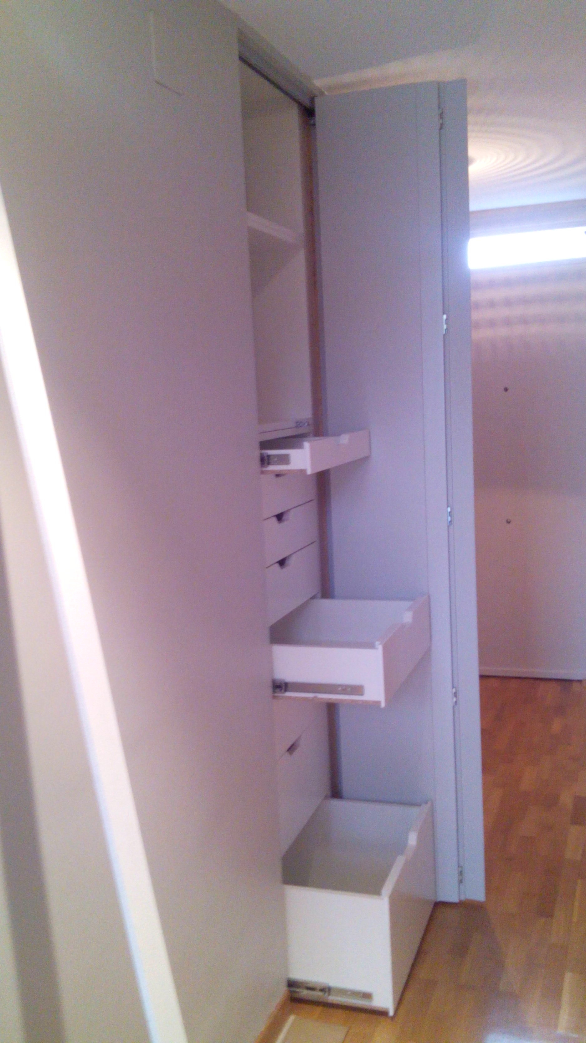

En ocasiones es mas cuestión de necesidad que de preferencias. Estas bisagras ocultas, para un armario, las pondría como quinta o sexta opción. Cuando me pidieron estas puertas plegables “invisibles”
encontré un kit de Ducasse que aparentemente me resolvía la cosa. Pero no fue así, y para abisagrar al marco tuve que cambiar la solución original, que acabó siendo con estas bisagras. Resulta que tienen tantas articulaciones que también tienen holguras, y me encontré con dos problemas. A causa de las holguras, cuando colgué la puerta, bajó y arrastraba, lo que pude corregir con los niveladores que traen. Además, al cerrar, el peso de la hoja tira de la parte superior y hace que abra la junta; lo que solventé poniendo una segunda bisagra arriba.
Pues eso, que si hay que ponerlas, se ponen. En cambio resultan perfectas para plegar mesas o tableros cuando van instaladas en horizontal.
