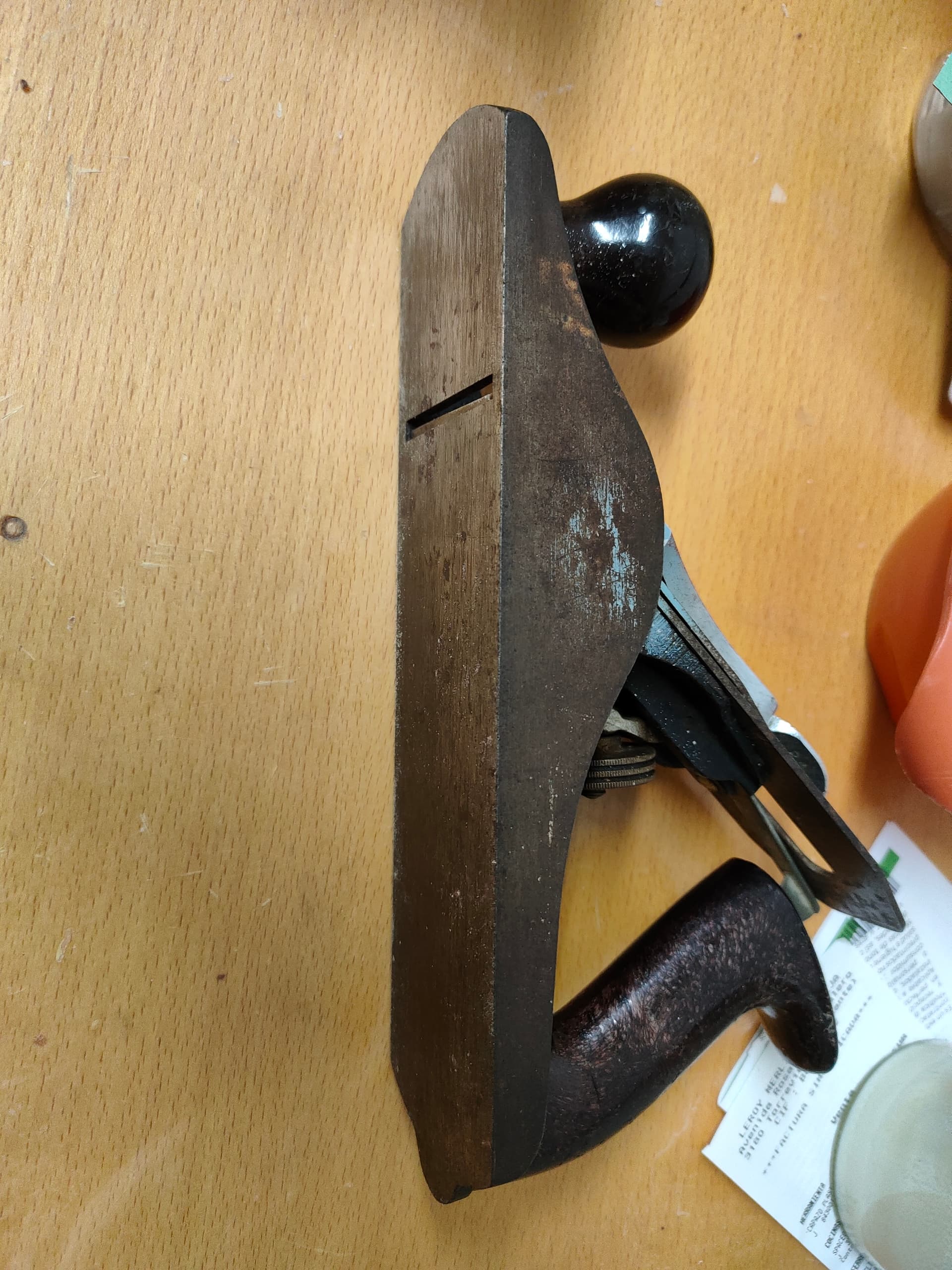

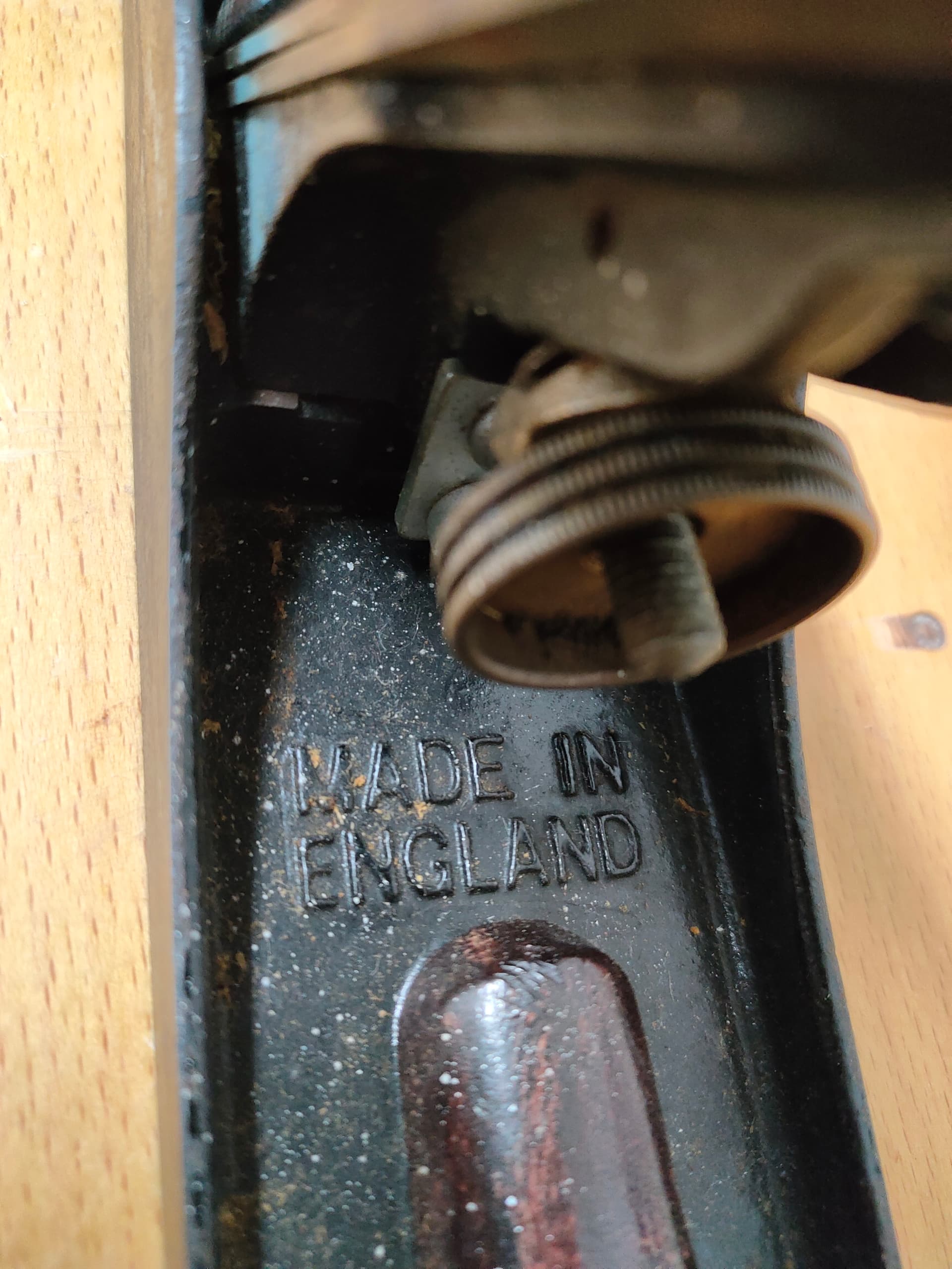

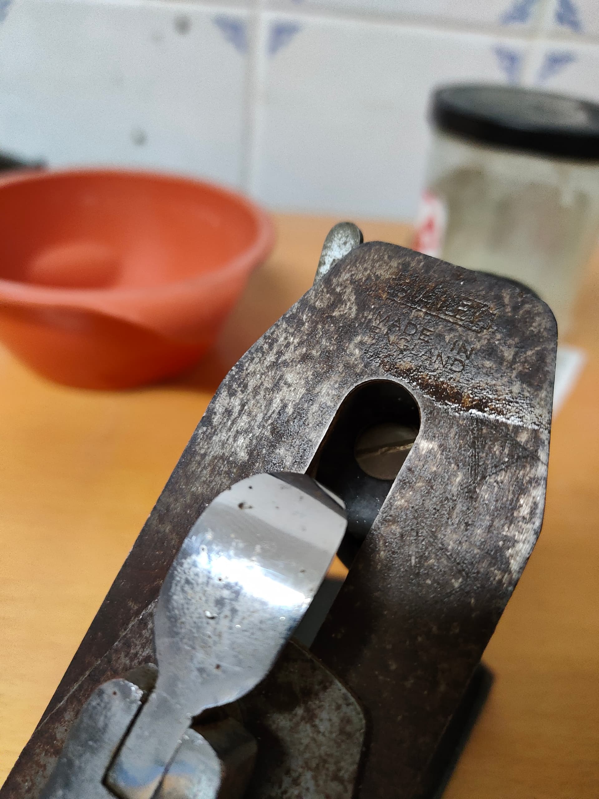

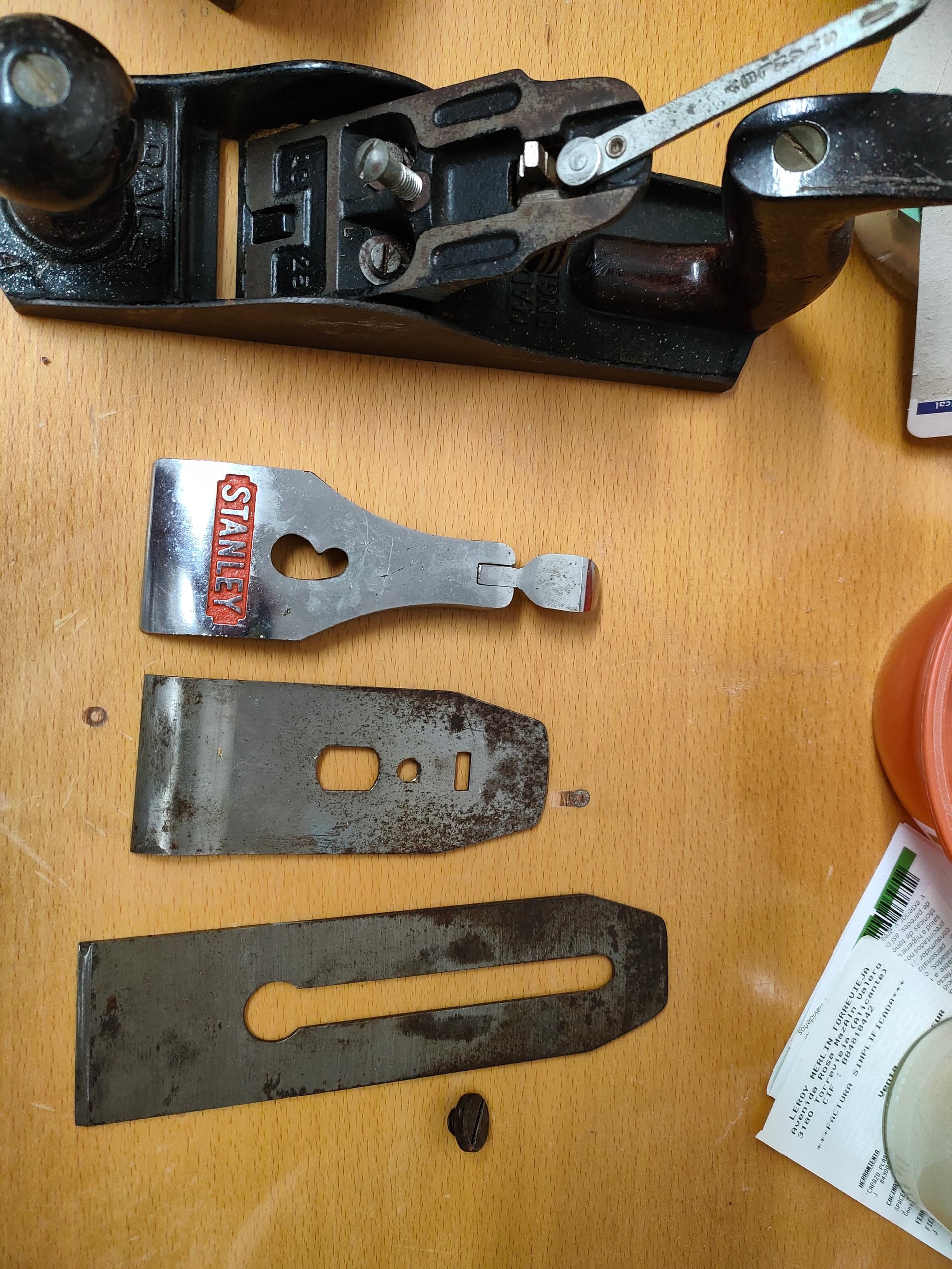

Hoy han llegado a mis manos, wallapop mediante, esta pareja.
Los enseño a modo de curiosidad y por animar esto un poco.
Lo poco que se de ellos, es lo que me habéis enseñado.

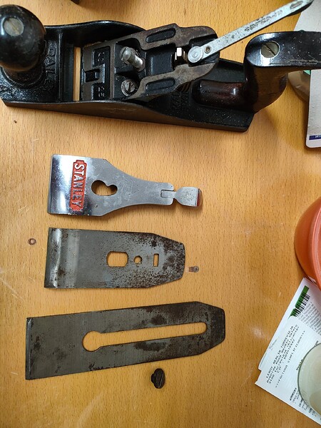

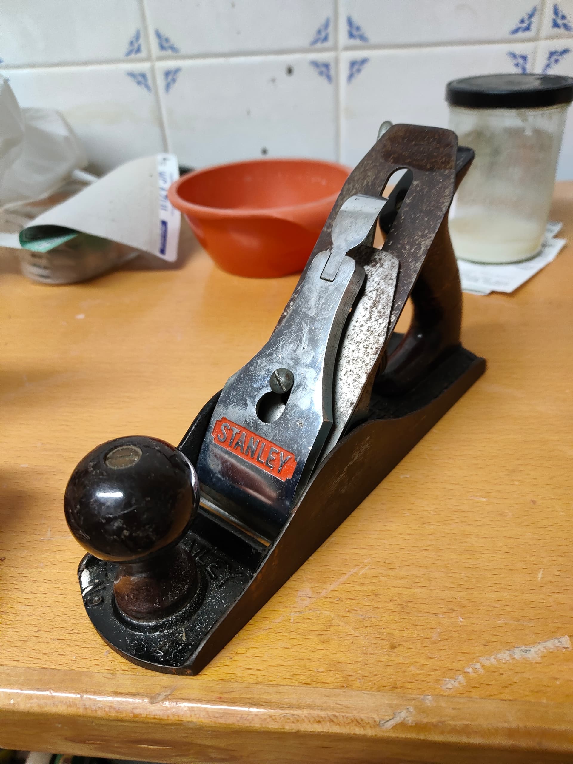

El stanley creo que es el tipico 4 aún hecho en England, pero los mangos no son de madera. La cuchilla ya veis como está, digo yo que se podrá recuperar con paciencia, no? Solo cogerlo te das cuenta lo que es calidad, que está bien hecho, y eso que yo no tengo ni idea.

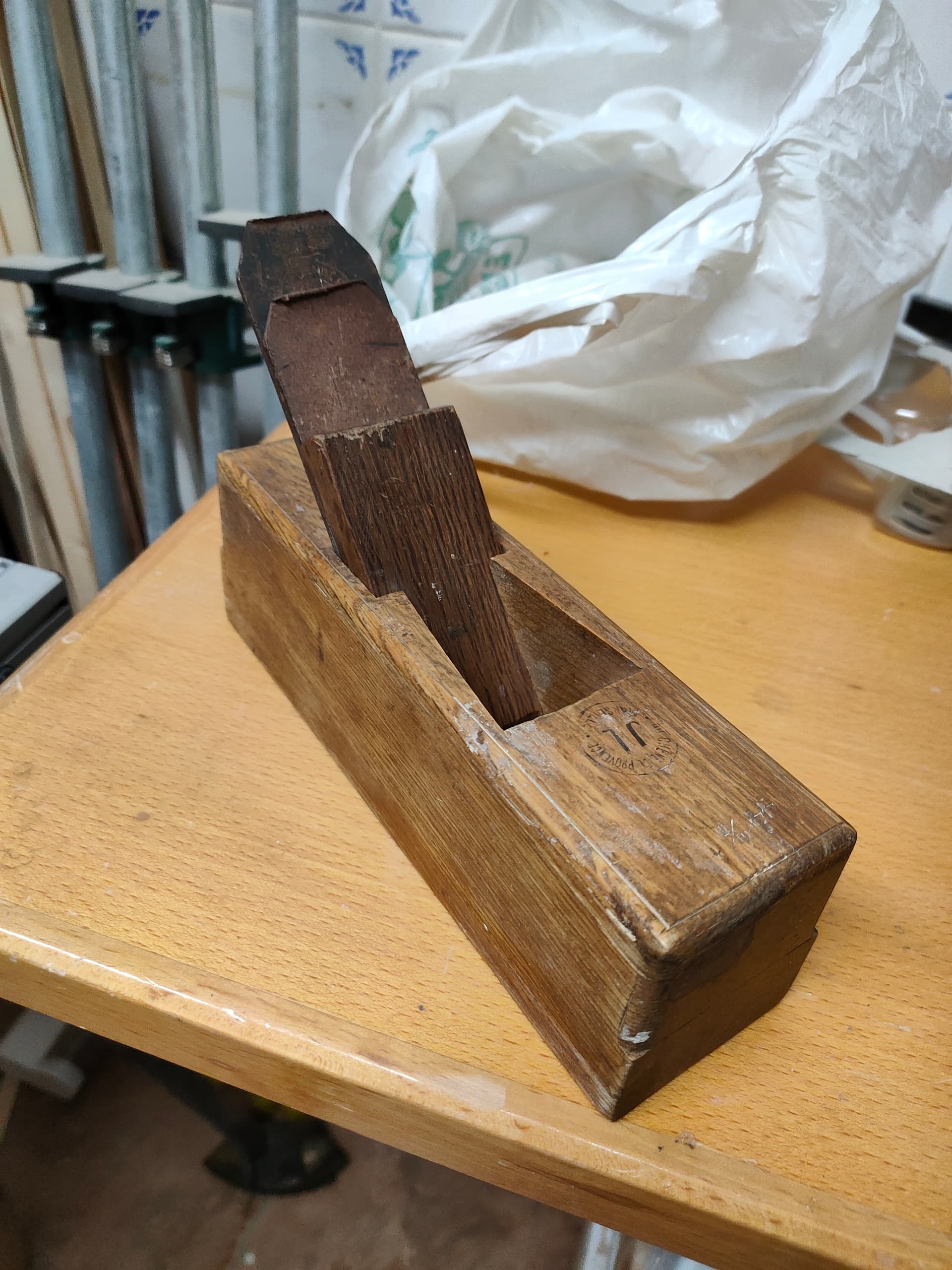

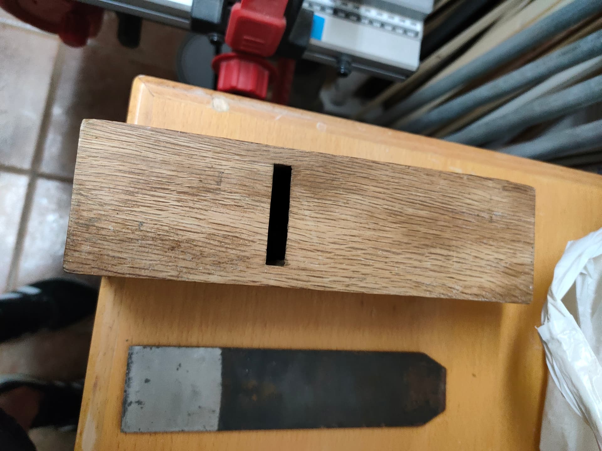

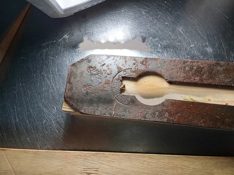

El otro no me lo iba a traer, pero prácticamente me lo regaló, y al verle la cuchilla con los ojos (una vez comentasteis que era un acero de calidad) pues ya está.
Proyectos chulos para restaurar. Espero poder usar el stanley.
El chico que me los ha vendido dijo que los compro en Francia de segunda mano sobre los 2000.
Que os parece? Que podéis contar de ellos?
Un saludo!
Los mangos son de madera, probablemente haya teñida; si fueran de plastico como el mio tendrian la linea de costura del molde en el centro. La datacion de los Stanley made in England es mas complicada porque no existe una clasificacion tipologica como para los made in USA, pero la cama tipo ogee data de 1933 en adelante a partir de los tipo 16 y los mangos de plastico a partir de 1967, aparentemente. Hay varios hilos por foros y alguna web para datar los Stanley England, pero no es tarea facil.
Los mangos son de plástico, aunque no lo parezca en la foto. Para mí es anecdótico la verdad, lo quiero para iniciarme aunque sea algo con el cepillo, que todo lo que tengo es eléctrico.

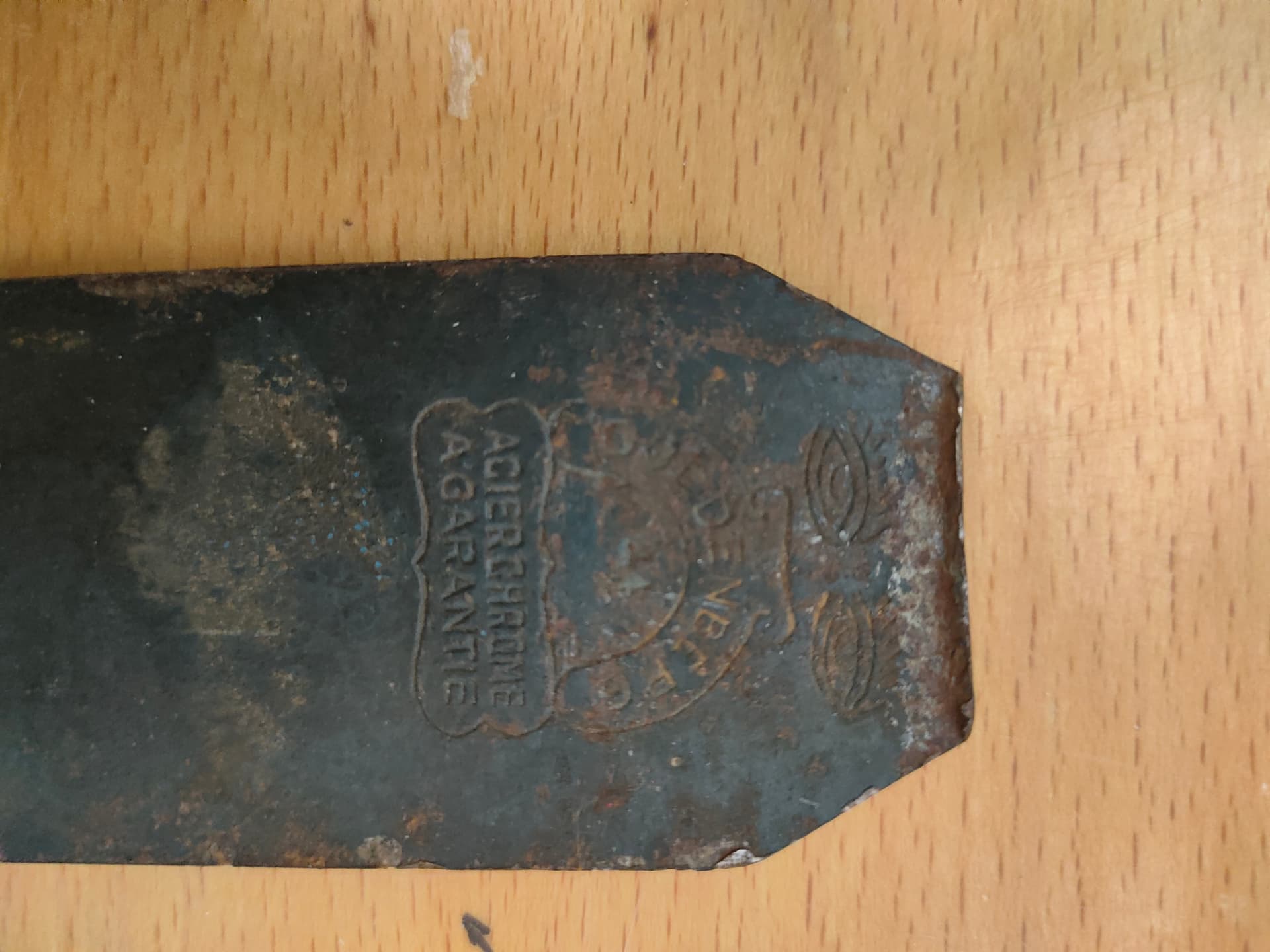

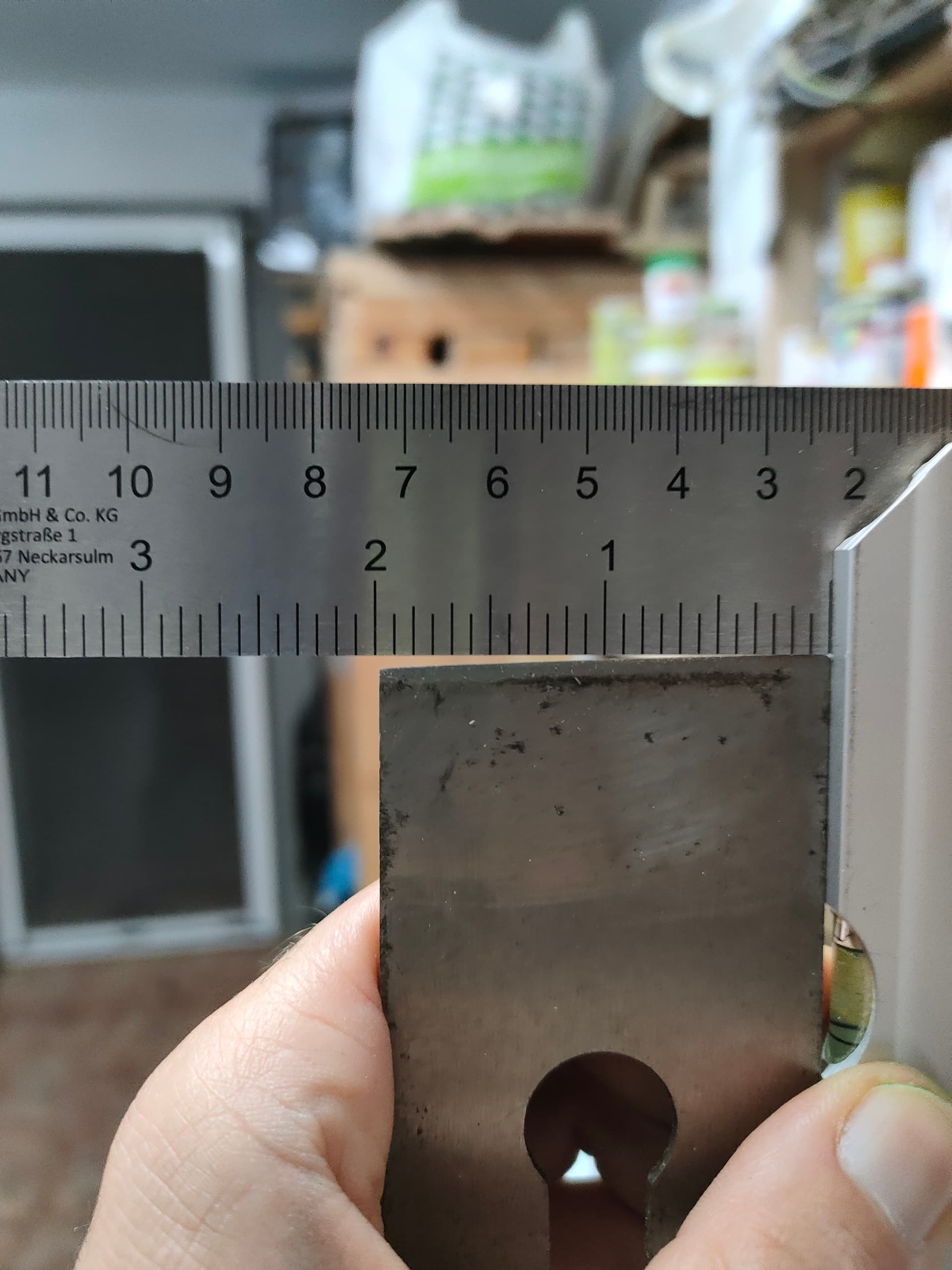

Crees que la cuchilla puede recuperarse? Por el cejo que tiene el filo…

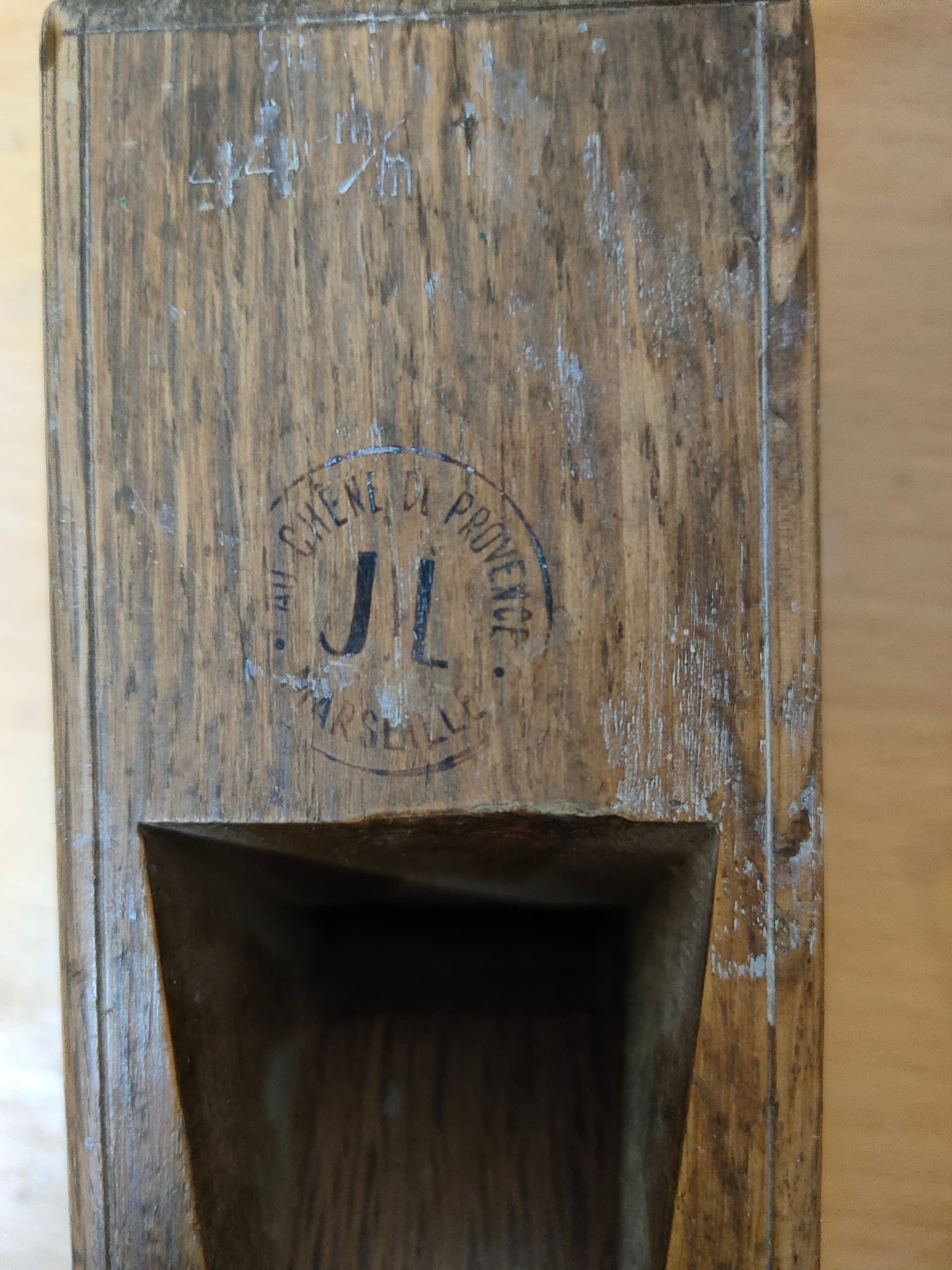

Por cierto, el cepillo de madera creía que era encina. Pero me ha dado por traducir lo que pone el sello que tiene grabado, y resulta que es roble. La veta es igual a la encina
Entonces mi Stanley es mas infame de lo que yo creía, por suerte en 2 semanas va a la basura.
Sobre la cuchilla, si, tan solo tienes que volver a escuadrar el filo; de hecho, ni le haría falta, la palanca de ajuste lateral podría compensarlo, aunque no es lo optimo. Todos los cepillos vintage que compro tienen el filo fuera de escuadra, simplemente lo paso por la amoladora de mesa y luego por la piedra de diamante.
El tema de los mangos de plástico no es solo por el material, es que eso indica un periodo donde se empezó a recortar controles de calidad, calidad de fabricación, diseño de piezas para abaratar, etc.

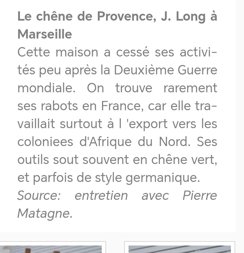

Pone “au chêne de Provence”, (al roble de Provenza) es la marca de la empresa.
No hacia sus cuchilla ni contra hierro.
Solían encargarlo a, Goldenberg o Peugeot.
Cerró a medios del siglo XX.
Buena fama.
Y la encina es un roble (quercus)
Chêne vert (roble verde) en francés.
Se encuentra en la mitad sur de Francia.
Y la Provence está al sur entre Cataluña y Italia (Marseille, Nice, Cannes, Monaco…)
El tuyo creo al 99% que lo es.
En el Norte usaban el famoso cormier, un sorbus, serval en castellano.
Tan bueno o mejor
