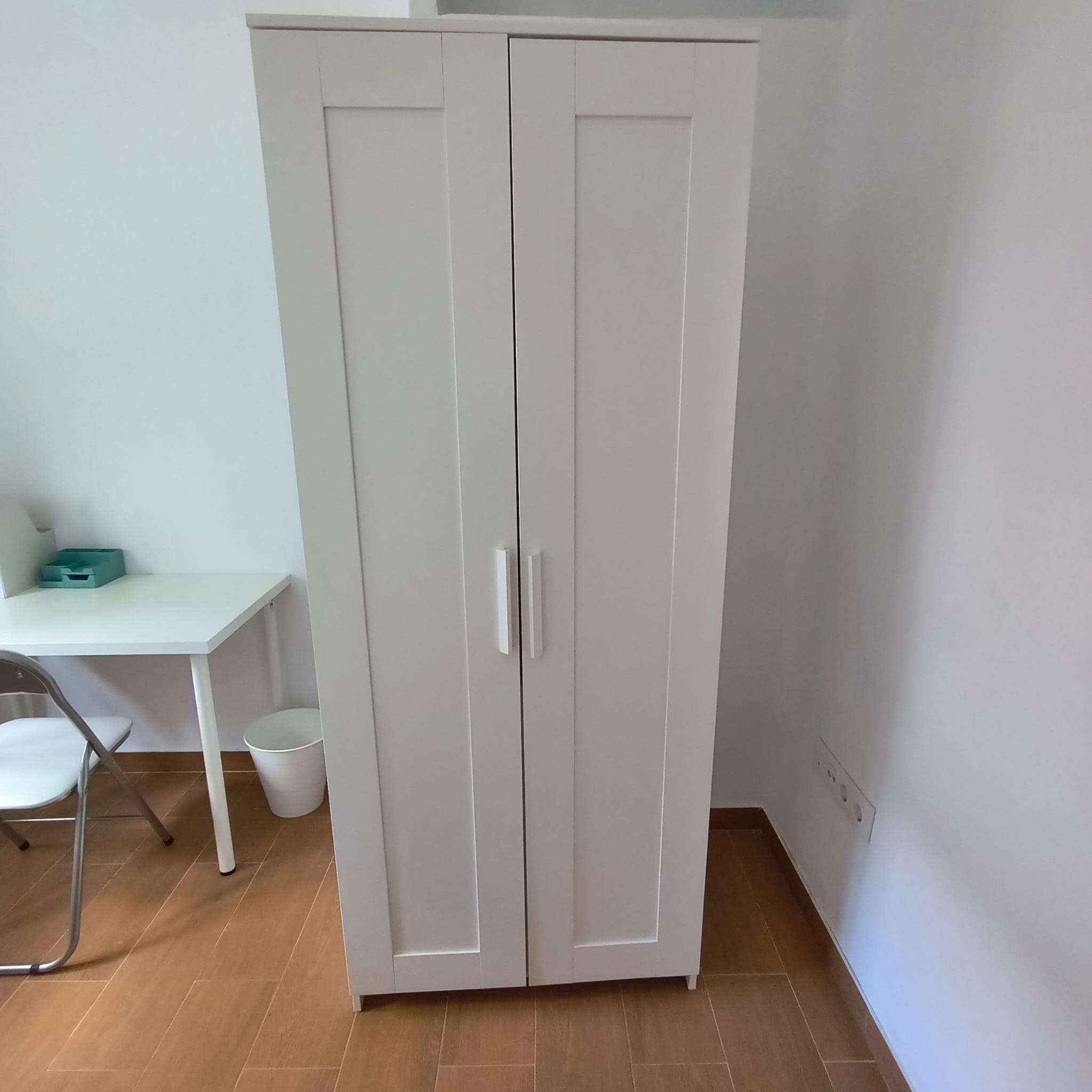

Buenas. Tengo un par de armarios que me he encontrado ya montados en este plan.
He probado a meterle calzas pero nada, no mejora. ¿Alguna idea de como podría cuadrarlos?

Buenas, tienes que quitar el fondo, que estará clavado, quitar los clavos a ser posible, luego escuadrar bien el mueble y volver a poner el fondo con clavos o atornillado y listo
Miraver primero si es la,estructura del mueble o si son las puertas
Mira las diagonales del armario,una ves estén perfectas, amura el mueble a la pared.
Con escuadras.
Y terminas de regular las puertas.
Está es la versión rápida.
Efectivamente las diagonales median diferentes. He retirado el panel inferior, cuadrado y vuelto a armar y listo
Gracias a todos por vuestra ayuda
