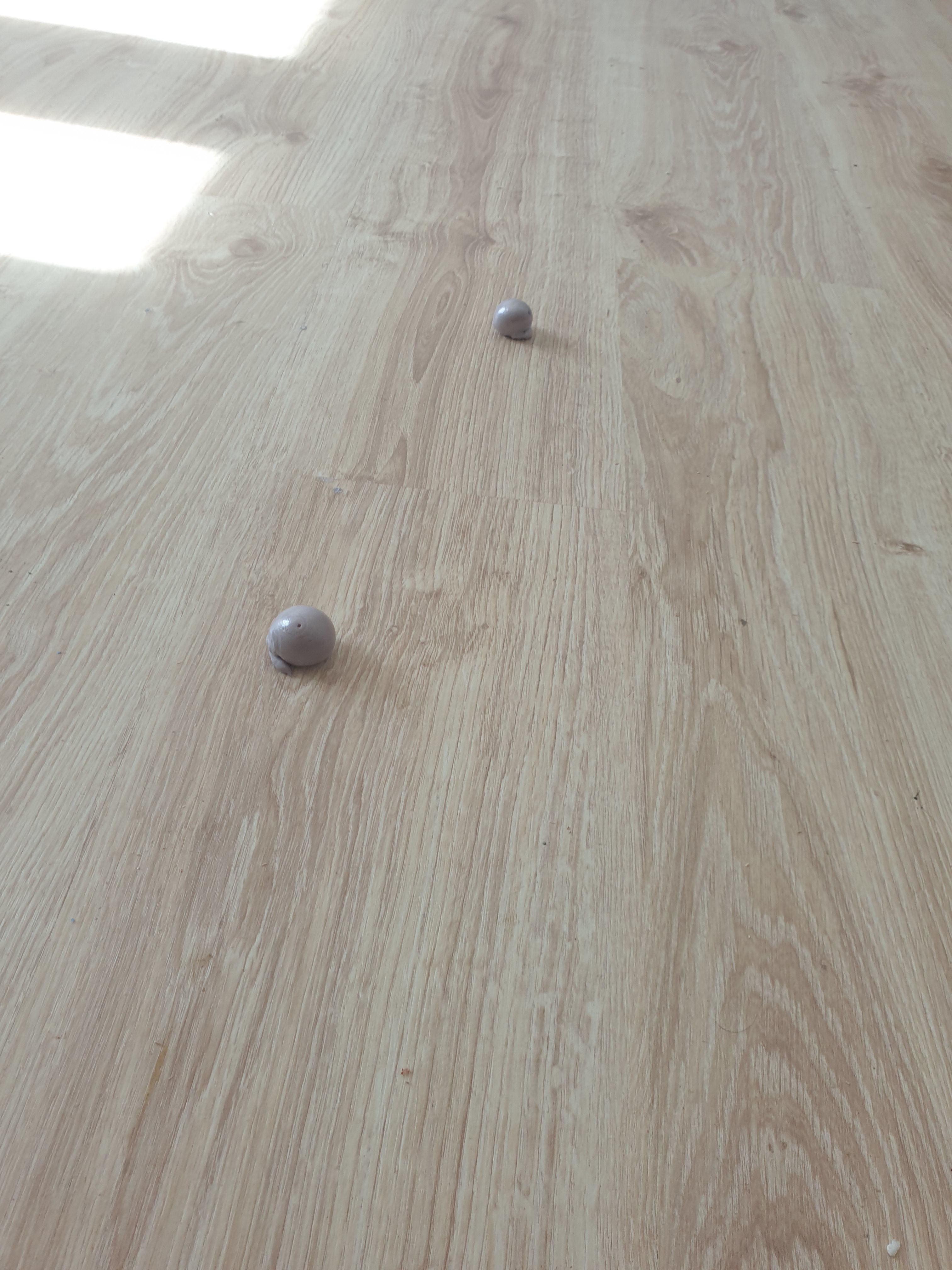

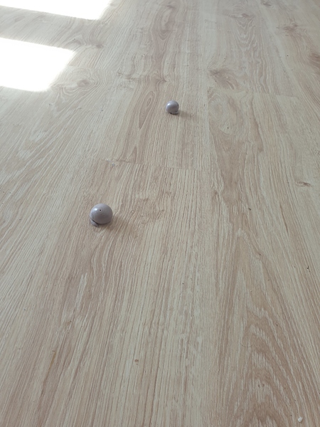

Entonces @iban, si he entendido bien, estás arreglando un parquet flotante colocado sobre madera tarima de roble tradicional colocado sobre rastreles con la técnica antigua.
No.
El laminado esta sobre su manta y sobre hormigón (ni siquiera autonivelante), echado por mi (planeidad regulera)
El roble lo tengo en otra planta. Este me lo arreglo el carpintero en las zonas de transición de madera a baldosa, donde la tarima quedaba un poco “colgandera” y cedía a la pisada.
Gracias por hacer el esfuerzo de entender mi mal expresada pregunta.
Entiendo el problema, es que por un momento creí que podia ser la tarima de debajo la que fallaba.
