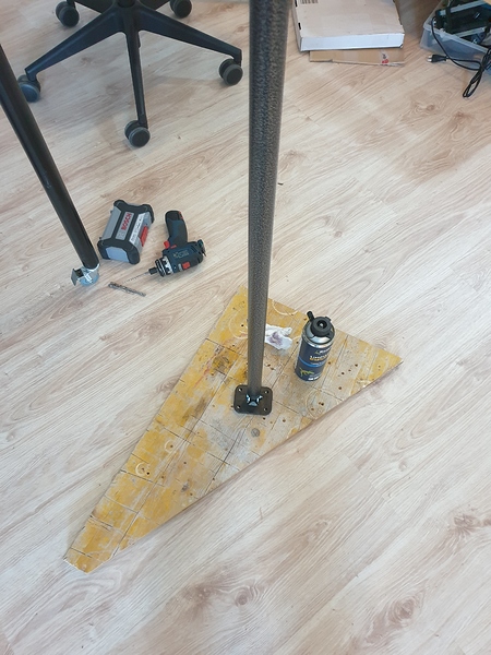

Similar a esto me lo hizo un carpintero en el suelo de roble natural sobre rastreles. Me dispongo a hacerlo en un suelo laminado. Alguien puede recomendar algun tipo de espuma de poliuretano concreta que sea mejor para esto? mas expansiva? menos?

Yo meteria bastante peso o puntales al techo si lo haces con espuma normal, es increible la fuerza que llega a tener y no seria raro que te levantara el piso, otra opcion seria hacerlo con la espuma o poriuretano que se utiliza para fijar tejas que no expande tanto,o un poriuretano que tenia Wurth para fijar marcos que tampoco expandia con exceso.
Comparto lo que dice @virutasibz, la espuma tira de forma salvaje y no estás viendo el hueco que tienes para rellenar.
De probar, lo haría con la de colocar tejas, que expansiona algo menos.
Mi pregunta es si la espuma aparte de rellenar también pega eso no afecta a la dilatación o flotante del piso?
Si, luego hay que poner un tablon o una superfice bien ancha y un puntal, o varios
Va por zonas pequeñas, no creo que afecte a la dilatación. Afectaría a 3 o 4 lamas
También pega, aunque tiene que estar todo muy limpio para que agarre bien, cosa que no se suele dar. Cuando se utiliza para sujetar puertas y ventanas, lo hace más por presión y por meterse en todas las cavidades, que por adhesión real.
Yo he arrancado bastantes ventanas y una vez cortada a cutter la espuma y sacada la ventana, la espuma sale de la pared con la mano sin demasiado esfuerzo y de la ventana arrancada cuesta algo más o mucho más dependiendo de lo limpia que estuviera al colocarla.
Por otra parte, de cara a las dilataciones, la espuma es elástica en cierta medida, que no creo que sea suficientemente para la tarima si hay poco hueco a rellenar y encima la pegas toda. No obstante, si son puntos aislados y contando con que debajo de la tarima habrá una lamina de plástico aislante, no creo que sea problema, pues no se agarrá al suelo, simplemente calzará.
Como observación hablando de las dilataciones y ventanas/puertas si no se quitan las cuñas después de espumarlas, es bastante frecuente que las ventanas se deformen y funcionen mal con los cambios de temperatura, la espuma cede en cierta medida, pero las cuñas que se han dejado enterradas no. Esto en el norte se ve menos pero de cordillera cantábrica hacia el sur, es muy frecuente.
Tomó nota, yo puse suelo y me enseñaron algún truco pero este no lo sabia , si bien ir aunque sea con el culo del martillo dandole golpecitos que no suene a caja escocesa, así si suena rellenar un poco mas con la espuma… te evitas problemas …

este pone una aguja, para que el agujerito que hagas al laminado sea fino. A mi me lo hicieron poniendole una canula de plastico fina que vienen con la pistola de espuma, haciendo el agujero un poco mas gordo.
El agujero en un nudo, para ser mas facil de disimular luego
Ahi vamos.
A la canula le he hecho unos cortes en la salida para que expulse la espuma hacia los lados, no hacia abajo solamente.
Amplio el soporte superior del puntal ya que el techo es pladur y me parece mejor repartir un poco mas la fuerza.
Ha quedado bien.
Ha rellenado el hueco, ya no se hunde.

Esto lo estoy haciendo en laminado, de click (del de mentira).
Pero me lo hicieron en la tarima de roble, con rastrel y muy bien. Solo cambia la cantidad de espuma que hay que meter
