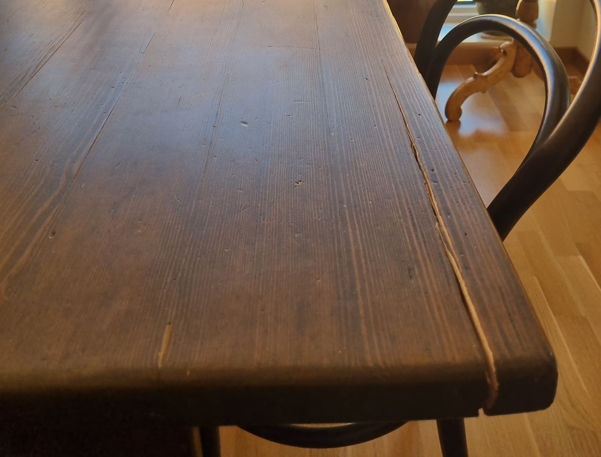

Hola! Me alegro de haber descubierto este foro. Disculpad si voy directo al grano pero esto que voy a exponer es un tema que me preocupa y quisiera conocer que ha pasado y si tiene solución.

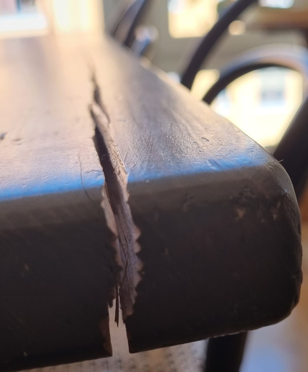

La mesa de la foto se ha está abriendo, agrietando poco a poco, con una grieta grande que va creciendo. Esta ha evolucionado muy rápido , en un par de meses, y creo que puede llegar a romperse .
No se exactamente cuánto tiempo tiene la mesa ni el tipo de madera ¿Que puede haber causado esto? ¿Tiene solución?
Gracias por adelantado
El arreglo pasa por dar cola y poner sargentos. Por lo que se ve en las fotos son tablas de 12/15cm de ancho pegadas entre si. El motivo de la grieta puede ser que cuando se hizo no estaria lo suficientemente seca y ahora con el tiempo al secar se agrieta…
como te dice @nublotara a veces una tabla esta torcida y al pegarla a 4 que están derechas la “enderezan” pero siempre queda haciendo fuerza para torcer nuevamente, al secarse, por cambios de temperatura, sol o cambios de humedad se raja, la solución es la que dijeron, cola y sargentos y si la pudieras trabajar del lado de abajo un par de mariposas reforzarían mas aún.

Vamos a hacer una investigacion como si nos reclamase un cliente que se le ha roto la mesa.
Para mi esa abertura me cuadra mas de un posible golpe en la esquina que de otra cosa. Si fuese una abertura mas hacia el centro de la mesa diria que por fuerzas internas de la madera etc… pero tan en la orilla lo veo mas de un golpe o mas bien de apoyar algo muy pesado en la esquina y al ser un voladizo de la tapa y ser delgada no ha aguantado.
Cuando una tapa de mesa abre por fuerzas de la madera cuesta juntarlo hasta con sargentos, ya que la fuerza de la propia madera que ha hecho romper la tapa es elevada. Esa raja al estar a escasos 3 cm de la orilla yo diria que con la fuerza de un dedo la juntas y por tanto no creo que haya sido la madera sola la que ha originado la rotura.
Otro detalle que podria causar una raja es que la tabla contuviera el corazon del arbol, y por ahi siempre raja, pero tampoco es el caso.
Por tanto, como diria Sherlock Yak le diria al cliente que la culpa es suya!! :joy::joy:

como dice Angel, esta rotura no parece que haya sido que se haga sola y menos justo que empiece por la linea de encolado, como han dicho parecen tablas de cierto ancho microencoladas y este trozo es mucho mas estrecho, que ahun estando tocido cuando se encolo,no tiene fuerza para el solo rajarse de esta manera.
Para reparar metele cola en abundancia un par de sargentos y creo que no vas a tener problemas .

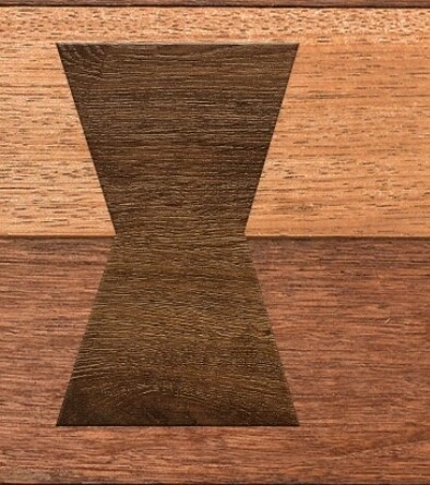

En estos casos, hago lo que dicen angel y Virutabisz, y luego pongo una mariposa.
Tipo así, pero con la beta en el otro sentido ( es la primera que me dio Gogol)

La cola bien puesta como explican Ángel y Virutabisz , aguanta. Y la mariposa lo mantiene, o puede ser preventiva.
No es complicado y se hace abajo.

La tapa es de madera de pino y demasiado delgada para una mesa. El borde ha roto seguramente por una fuerza aplicada en el borde de la mesa. Las grietas en el medio coinciden con los encolados por lo que es probable que la cola que han usado sea de bajas prestaciones o que el proceso de encolado no haya sido bueno y por eso se esta despegando. A parte habria que mirar en que condiciones ha estado la mesa (intemperie, calefacciones etc…)
Una tapa para una mesa de ese tipo, con un largo asi a ojo de entre 1,50 y 2 metros, en la que no hay una estructura que soporte el peso sino solo dos patas y una tapa que esta apoyada en dos puntos, debe ser minimo de 45 mm, y asi a ojo esa no llega a los 30 mm
