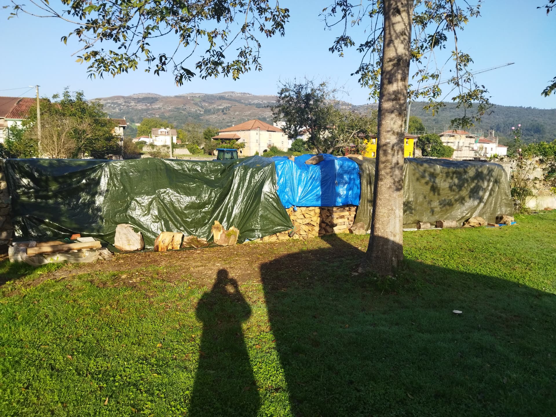

No te preocupes, si eso ya lo tengo muy avanzado. Lo que pasa que no he dicho nada porque algún rapidin con las podas viene y me lo ventila!!! El sábado subo una foto de lo que tengo para pasar 20 inviernos ya :joy::joy::joy::joy:

Para unas cuantas barbacoas ya da y no es todo lo que era, pues mi hermano se ha llevado otro tanto y hemos regalado algún que otro carro a unos vecinos.

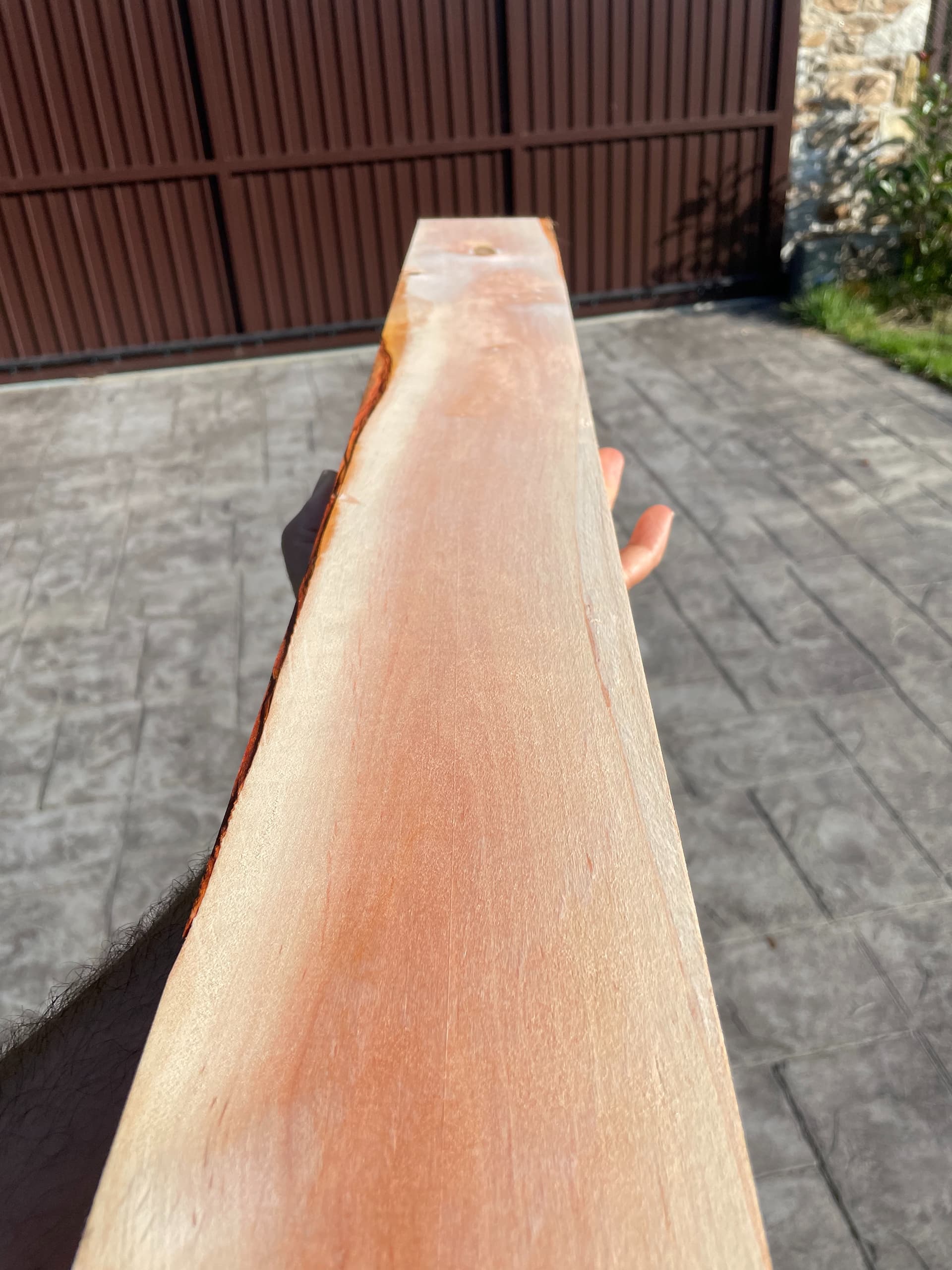

Al final despues del cepillado y conforme el naranja se vuelve marrón, ni tan mala pinta tienen. Ahora a seguir secando hasta el verano que viene.
No las cepilles. Dejalas secar tal y como salen de la sierra, y las labras dentro de un año , cuando hayan secado
Las cepillé porque al serrarlas vuelta y vuelta habían quedado como el carajo y pensé que si total me iba a dejar más 25%del grosor arreglándolo mejor estrechar la tabla ahora y al ser más fina secaría más rápido que midiendo 3.5cm
Pero cuanto mas fina…mas se retuercen…
Eso no lo sabía. De todas formas tampoco las dejé finas finas, siguen teniendo casi 3cm.
