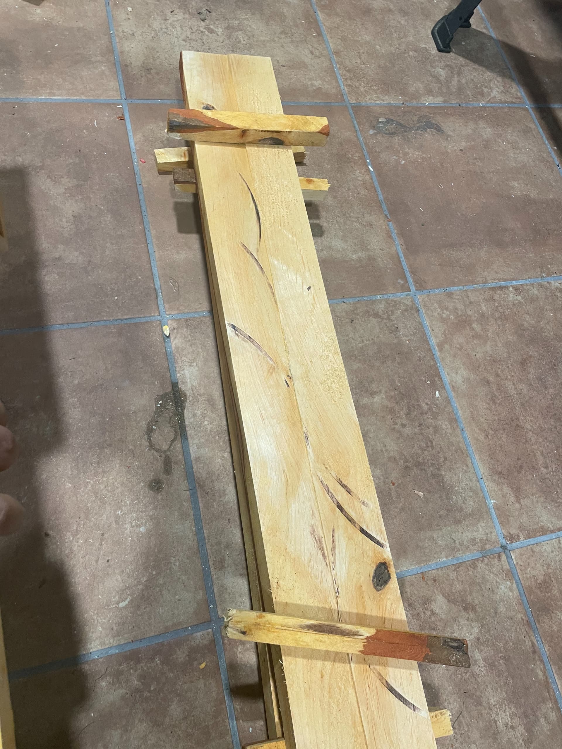

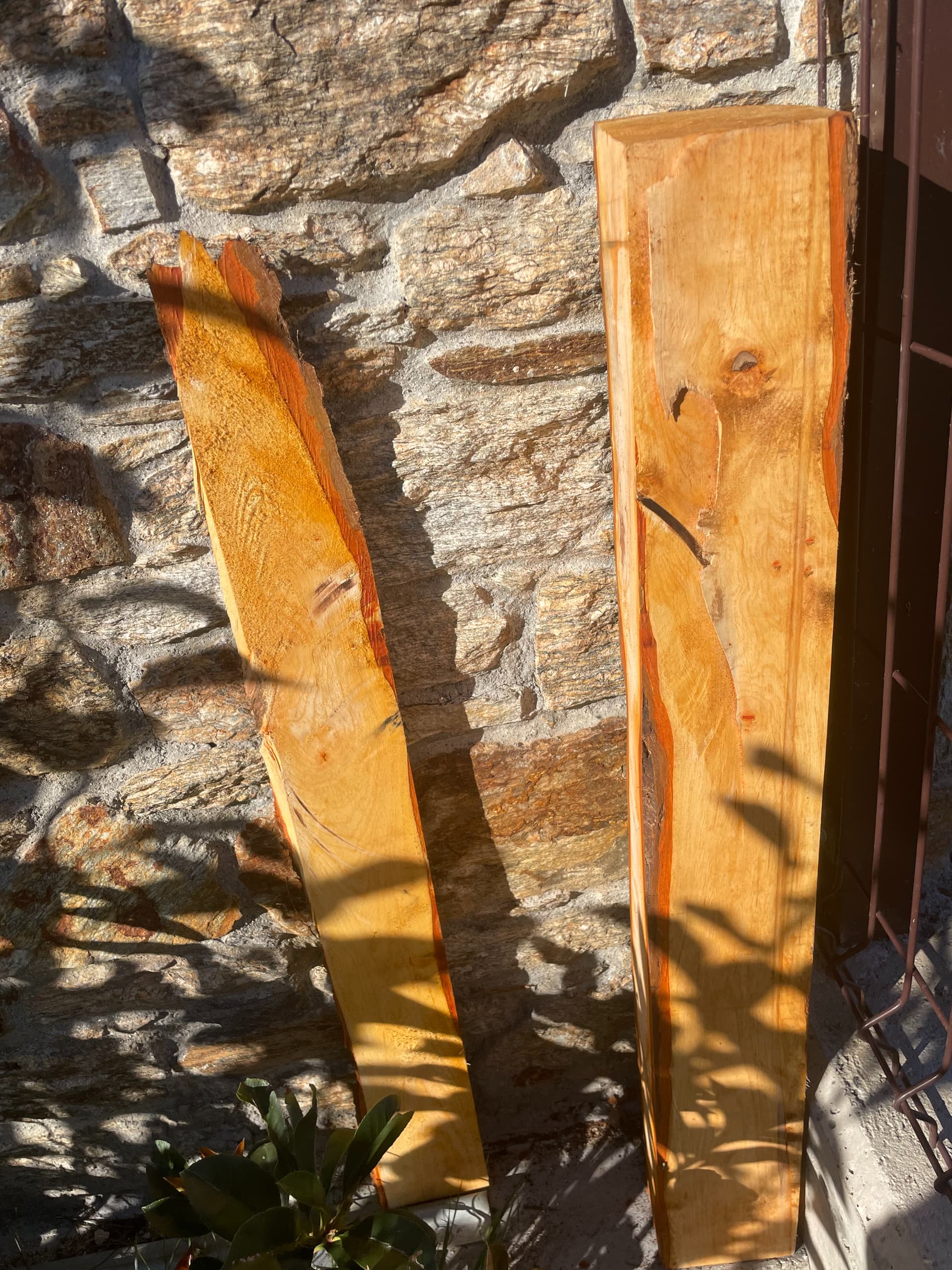

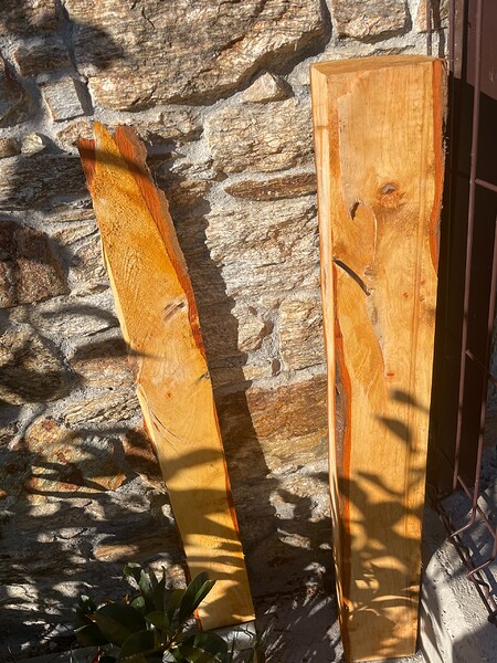

Aserrando en sierra de mesa por primera vez. Adivina la madera
No creo que lo vuelva a hacer, tremendo trabajo para sacar tres tristes tablas de unos 13 cm de ancho.
Pero bueno, lo hice por aprender y sacar algo de una madera que calló al lado del rio que hay bajo mi casa. A ver quien adivina que madera es.
Salix (sauce, salgueiro)?
No, pero bien encaminado. Es claramente un árbol de rivera.
diria que es pino por la corteza tant roja pero segun tu respuesta no lo es ? Asi que dire aliso
fresno tampoco
Es aliso negro, en efecto. El color naranja cuando está fresco es la señal más clara.
La madera es bonita, aunque no demasiado dura ni resistente. Pero a ver que hago con ella cuando seque.
Por qué ha sido tanto trabajo? (No te quito mérito eh?)
La rama tenía unos 16cm, mi sierra corta 8.5cm Hubo que aplanar un lado, intentar medio aplanar el opuesto, ir dando pasadas por ambos lados porque cortar 8,5cm de una sola pasada es forzar la sierra.
Al final salieron unas tres tablas de 13cm x 1 metros (aprox) y las dejé a unos 3.4cm en la esperanza de que si retuercen me queden 2.5 o algo más.
Además la madera estaba muy muy fresca, y el serrín sale tan húmedo que se pega a todos lados. Esto ya es culpa mía por no esperar.
Seguí un youtube y me construí una caja de contrachapado en que se fijan las ramas con tornillos. Da dos superficies rectas de referencia para los cortes, lo que te quita mucho trabajo para cortar con la sierra de mesa.
