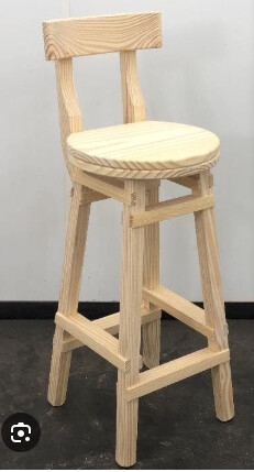

Los respaldos en taburetes son difíciles de encajar…he visto pocos diseños que me gustarán.
Pues yo a uno le puse respaldo y puedo garantizar sin ningún género de duda que era una mierda.
podria ser algo parecido a esto
¿Va a ser regulable en altura?
Si, va con bases hidráulicas metálicas, el tema del respaldo es secundario, si veo que puede salir algo decente lo intentaré
