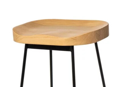

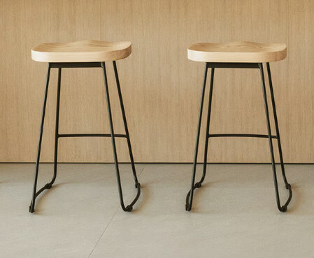

Buenas, necesito hacer 3 asientos para taburetes altos de madera maciza, los pies son hidraulicos y ya los tengo, son cromados pero tengo previsto pintarlos en negro mate.
Tengo madera maciza de haya de 3cm, de roble de 3cm y 4 cm, Iroko de 4cm. Seguramente lo haga de haya pegando dos piezas para tener una altura de 6cm.
Mi duda esta en como hacer el vaciado para que quede una forma anatomica. Hacerlo de forma eficiente y que tenga un buen acabado.

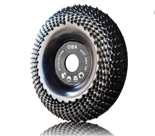

mi idea es no morir en el intento y usar alguna herramienta electrica, con este tipo de disco no tengo experiencia pero imagino que esta pensado para este tipo de cosas, luego habra que lijar si o si pero lo “gordo” quitarlo sin mucho esfuerzo
He estado utilizando esos discos hace poco. Son muy útiles si se manejan con cuidado. Comer muy poco a poco. Con el protector de la radial y mango lateral de agarre porque son muy traicioneros, peligrosos.
Vigila bien que encajen en la radial correctamente pues hay algunos con un orificio central unas décimas más ancho que el de la radial. Y si baila mínimamente es criminal.

Como te dice @Pepet esos discos son muy traicioneros y si además son chinorris da un miedo que se partan y salgan volando…
Los de ese tipo si son buenos son bastante caros y si vas a hacer un par de taburetes, pues igual no vale la pena.
También para la radial hay unos discos de lijas “multihojas” que aunque vayan más lentos son más seguros, sin que por ello haya que seguir tomando todas las precauciones y la protección necesaria.

A esa marca me refería más arriba. El precio…si tienes que fabricar muchos taburetes igual compemsa.
El tipo de Blacktail Studio usa esos discos y parece fácil pero seguro que tiene miga.
