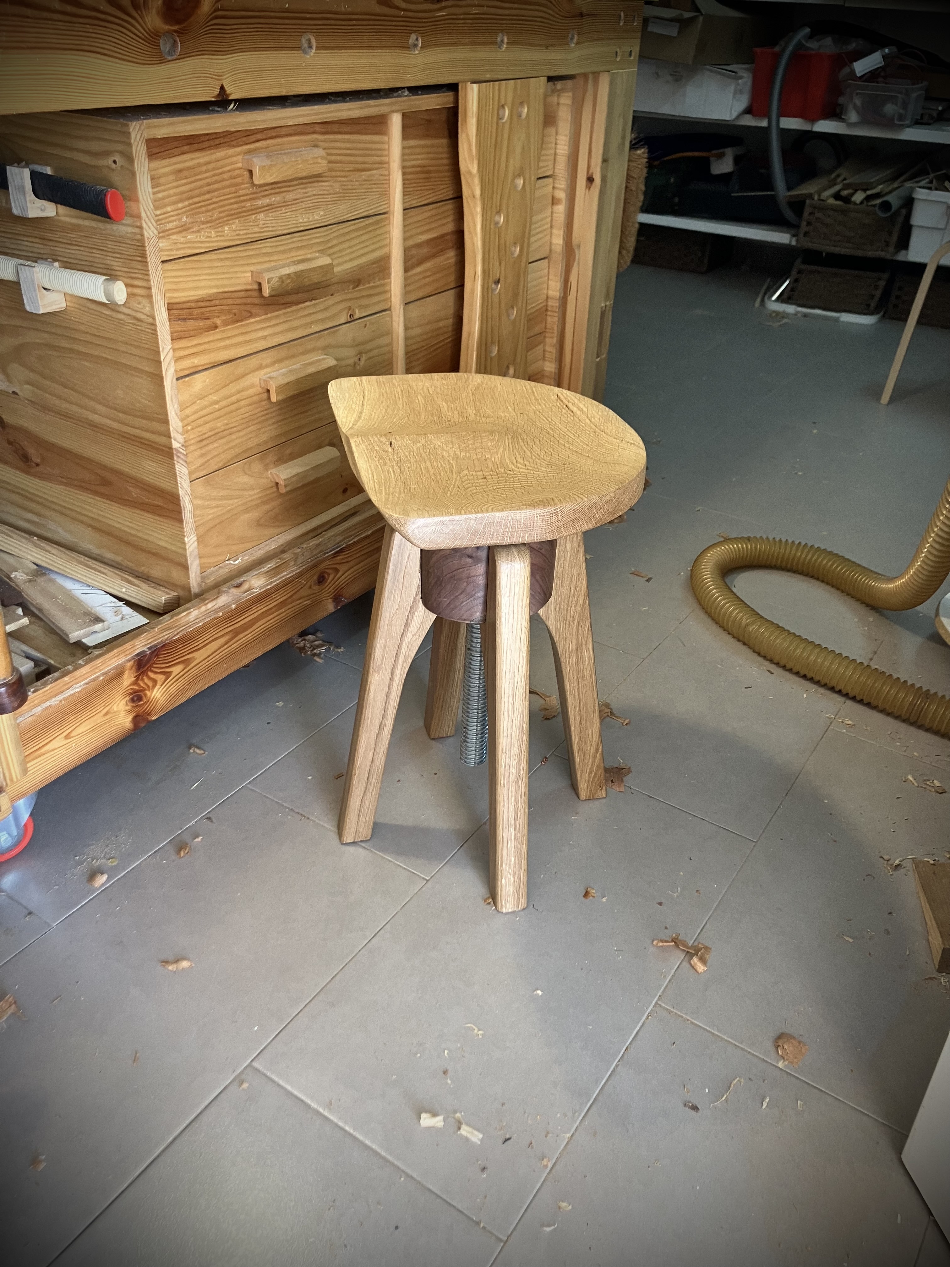

Taburete de altura regulable en roble y nogal

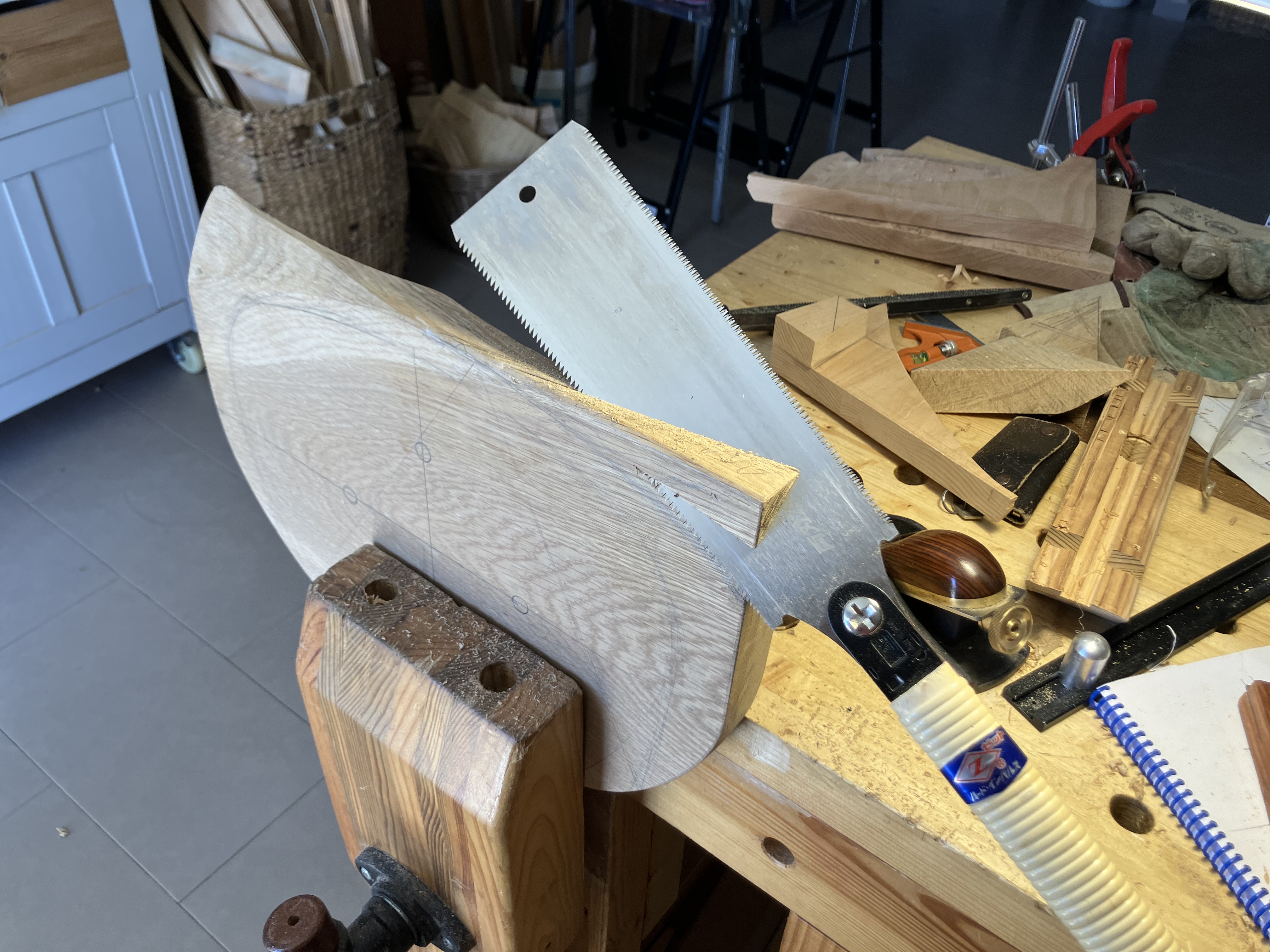

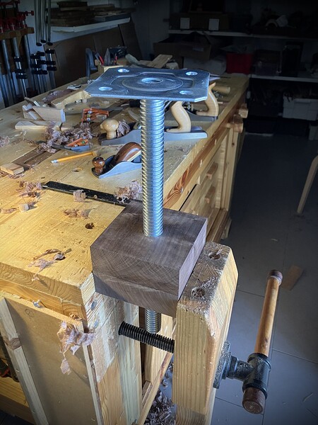

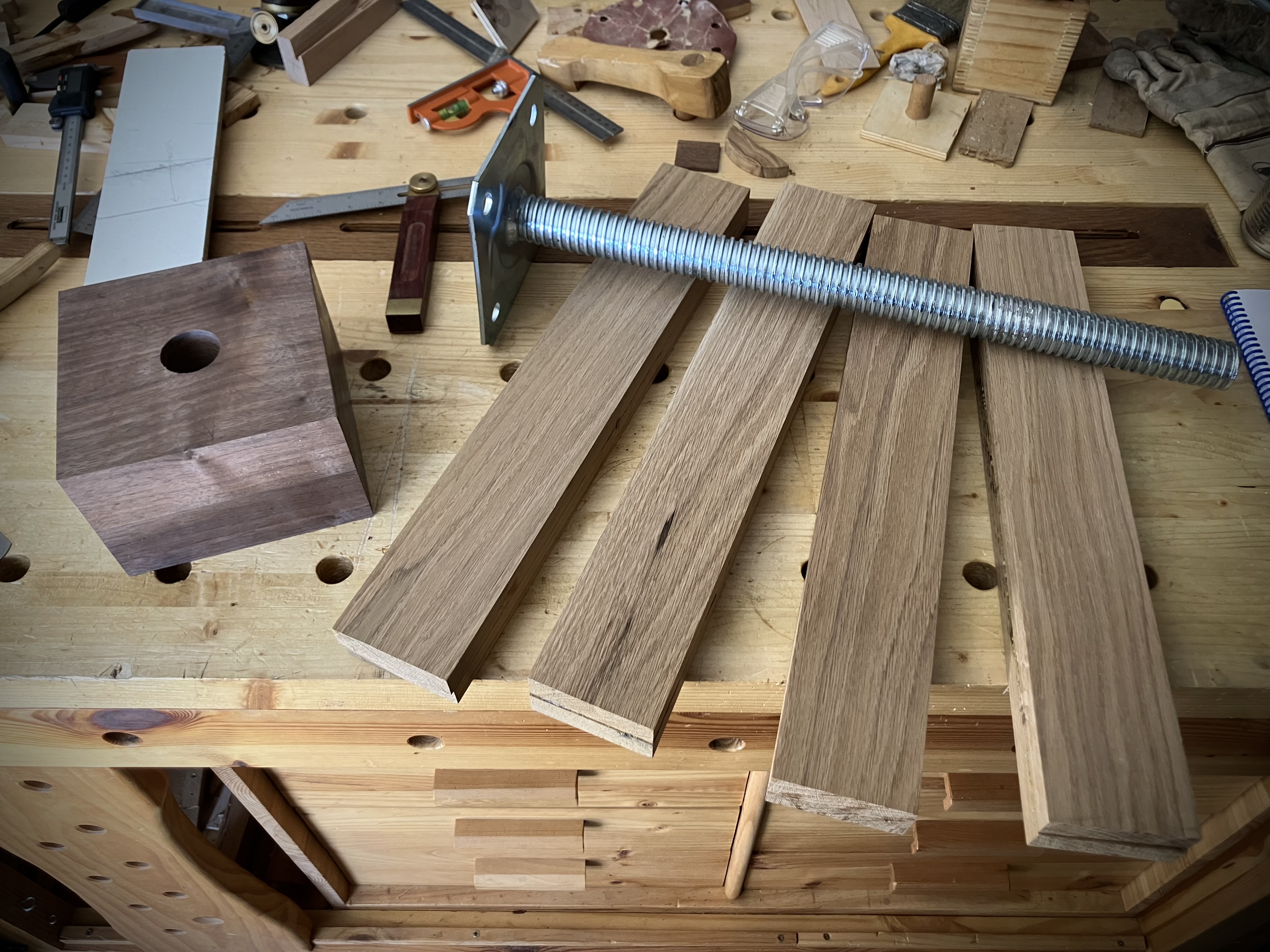

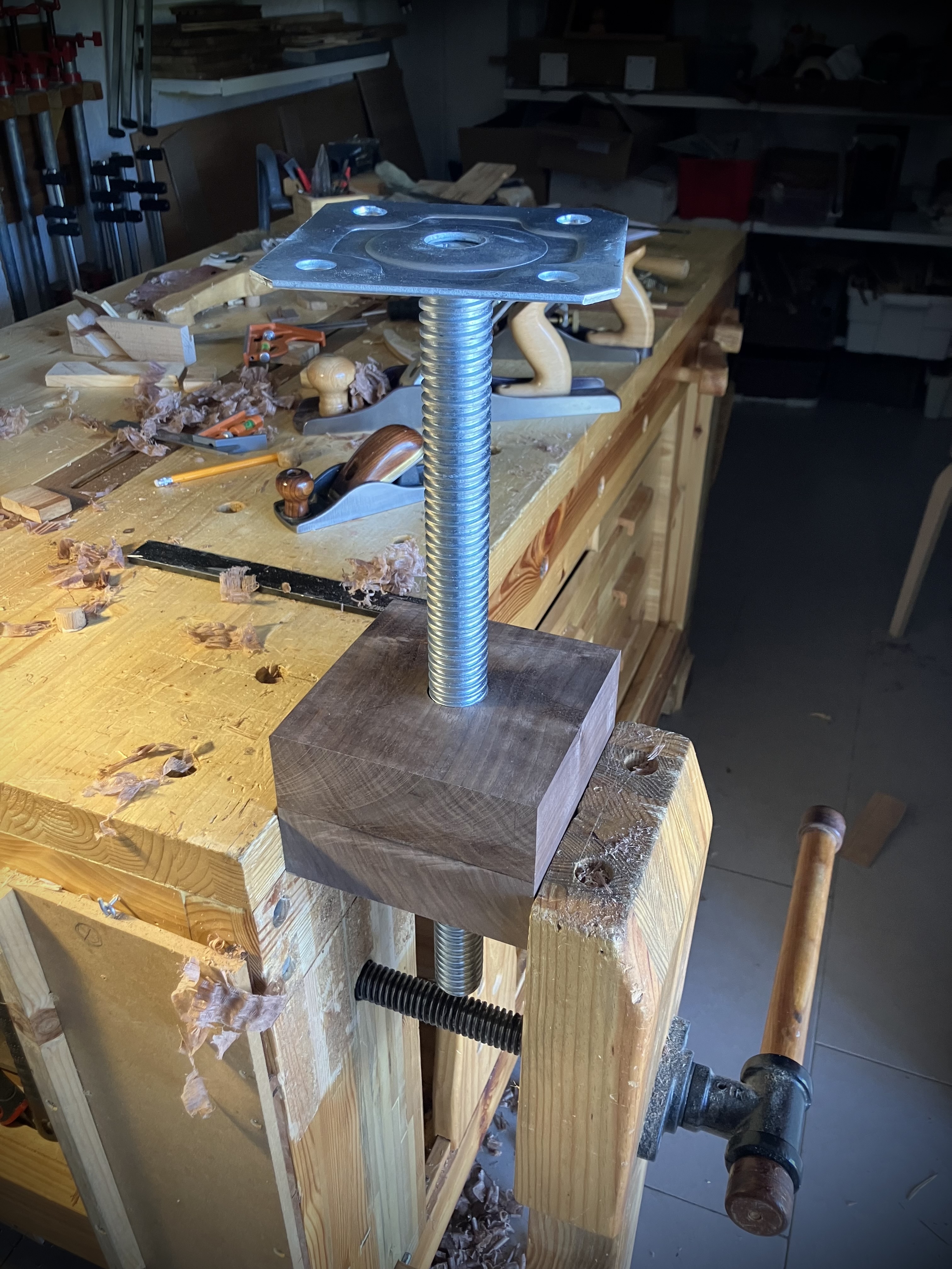

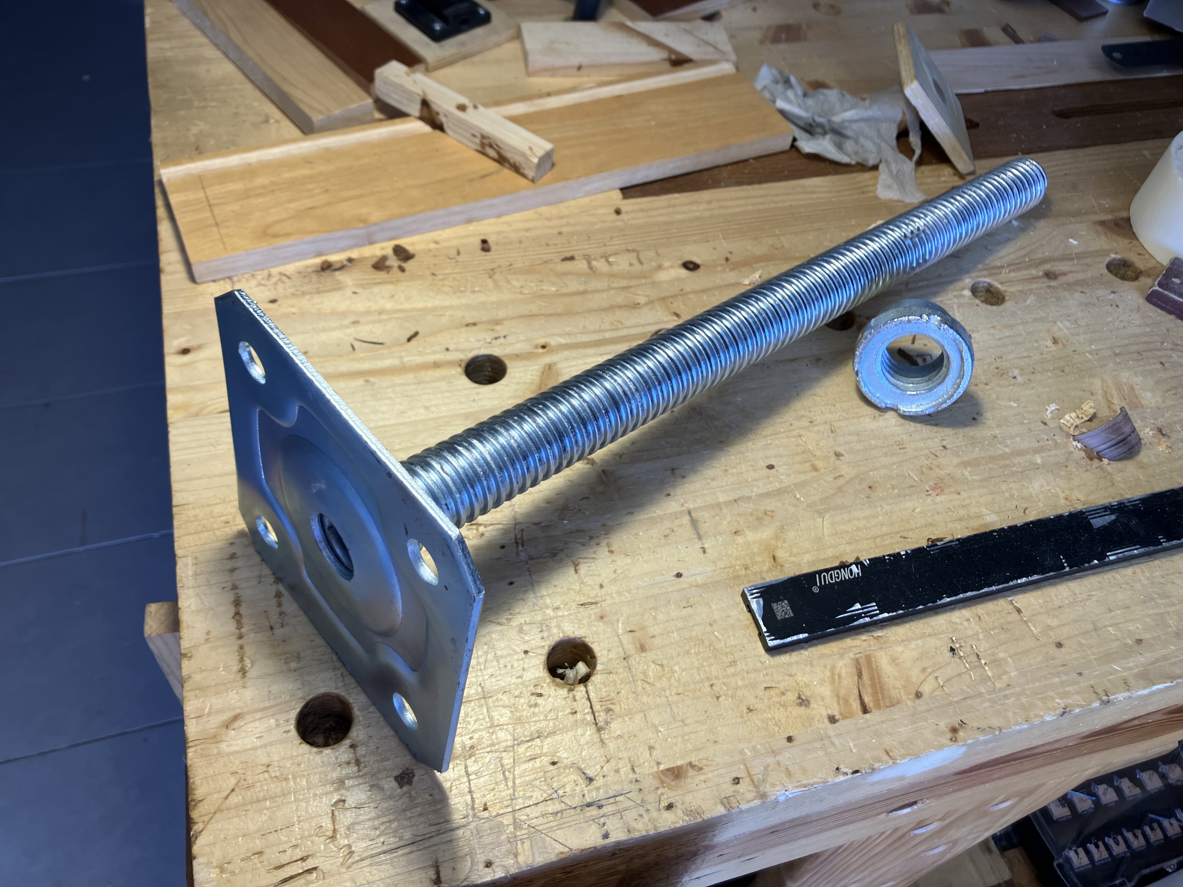

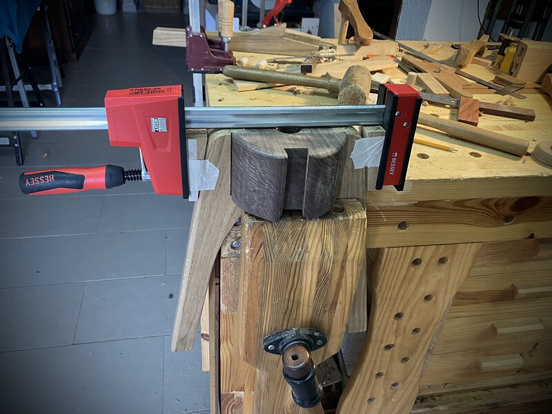

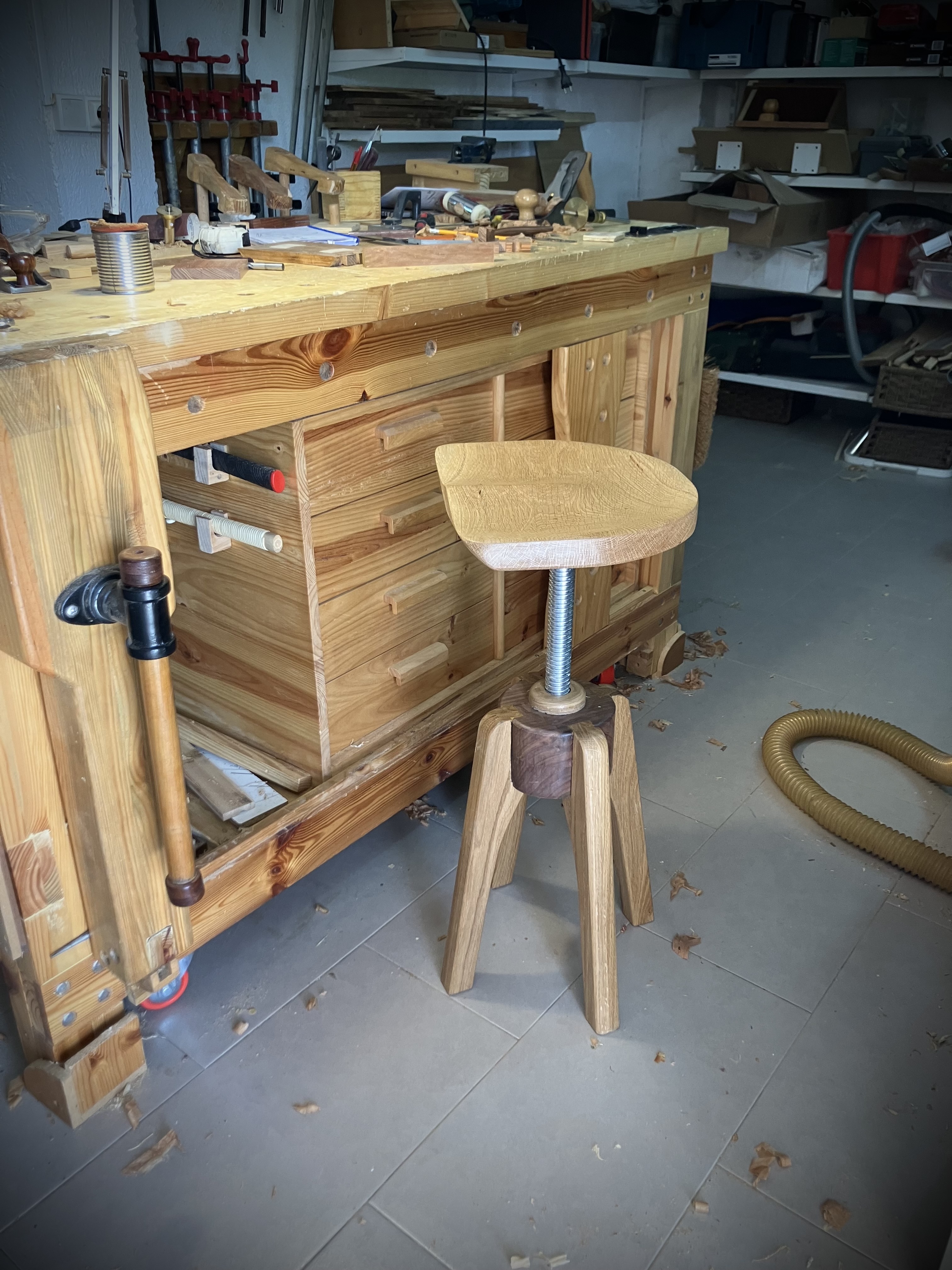

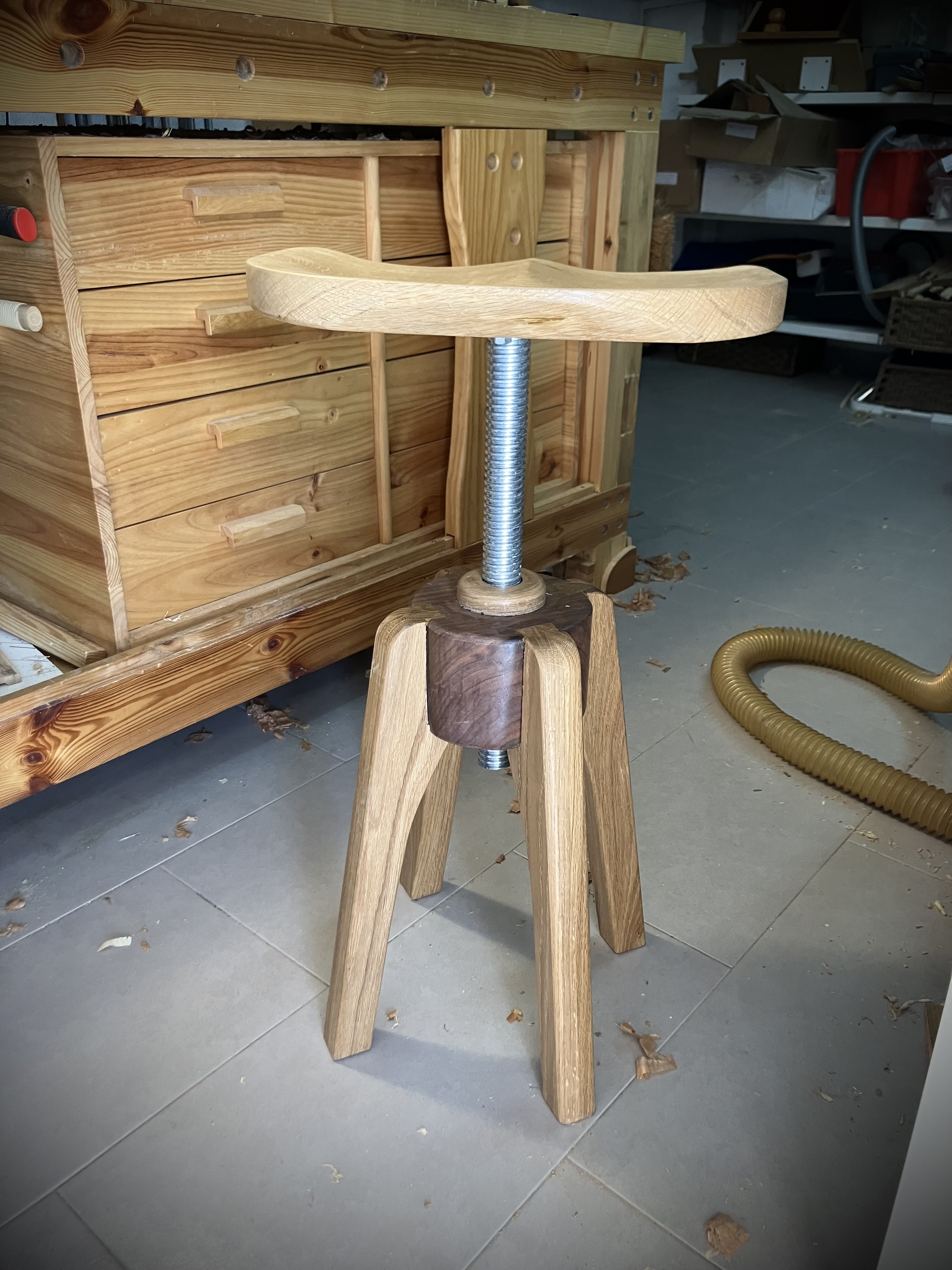

Necesitaba un taburete polivalente, regulable en altura, para el taller y a partir de una pata roscada de andamio me he construido uno en roble y nogal

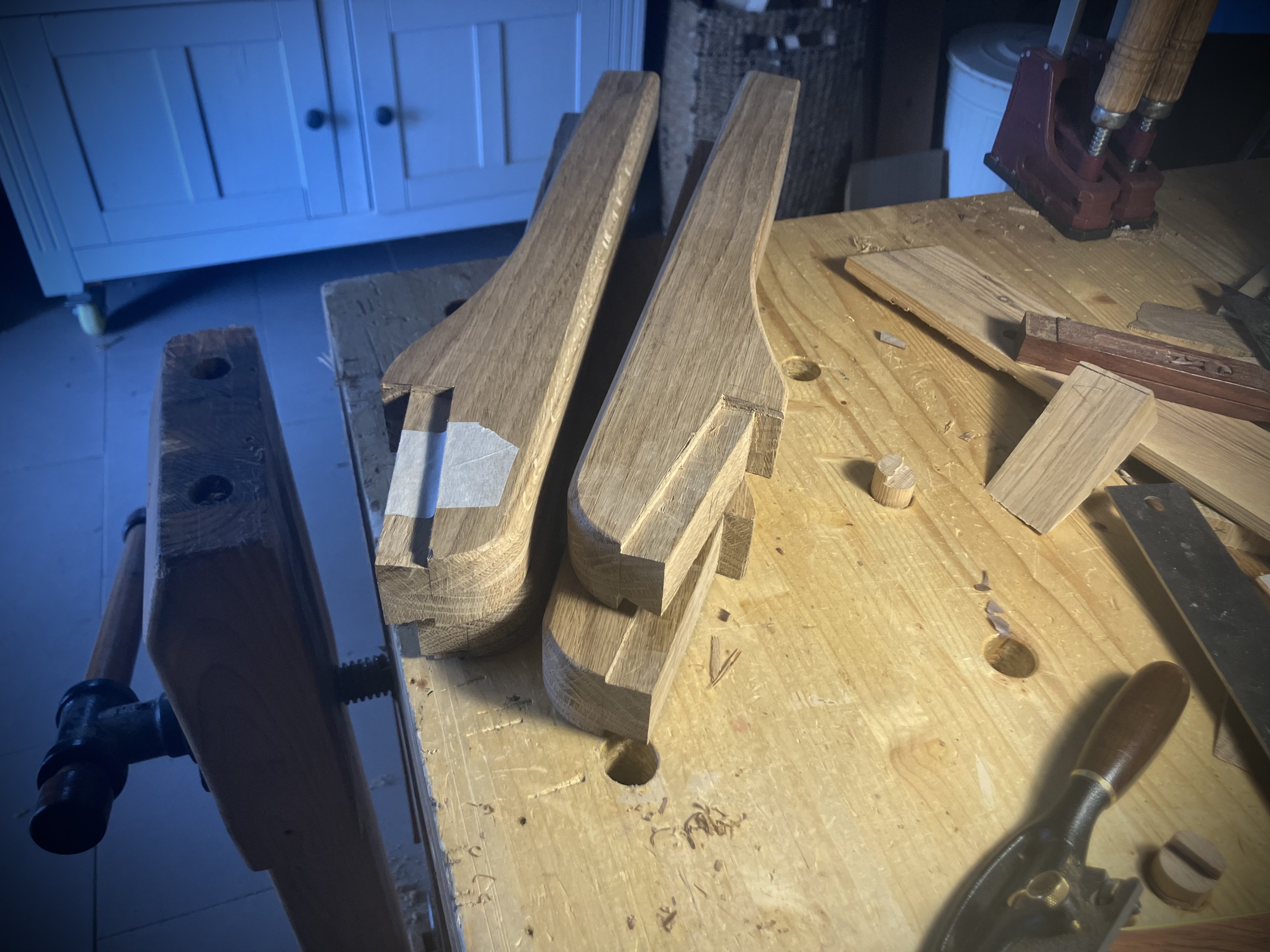

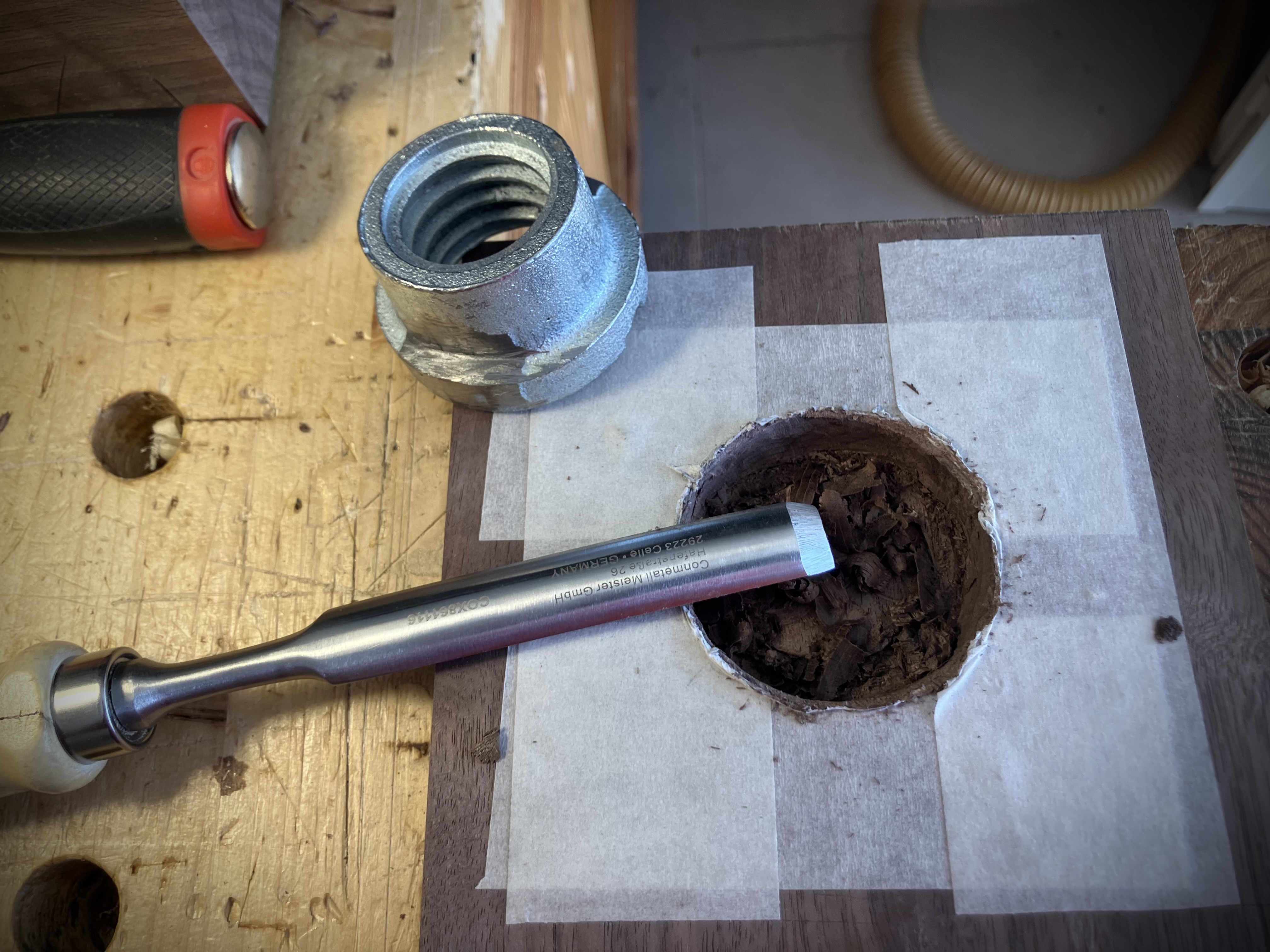

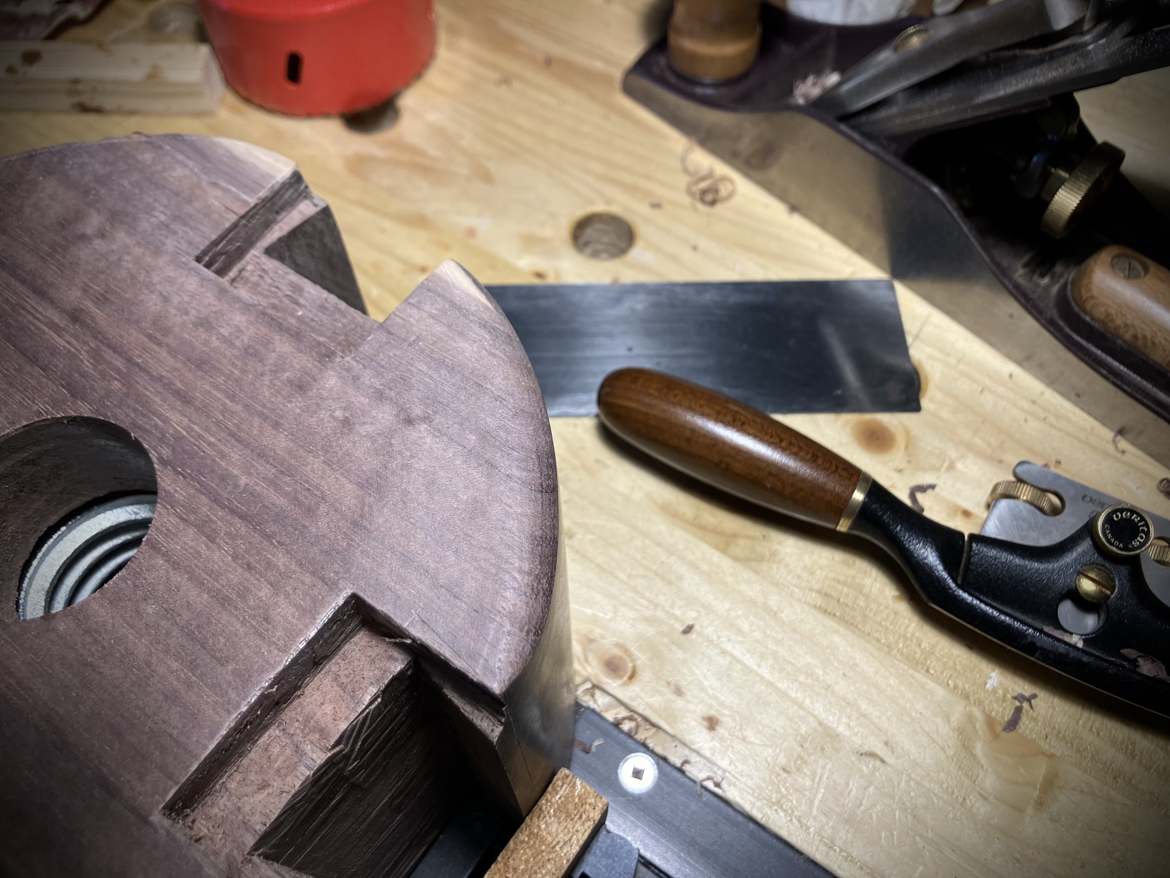

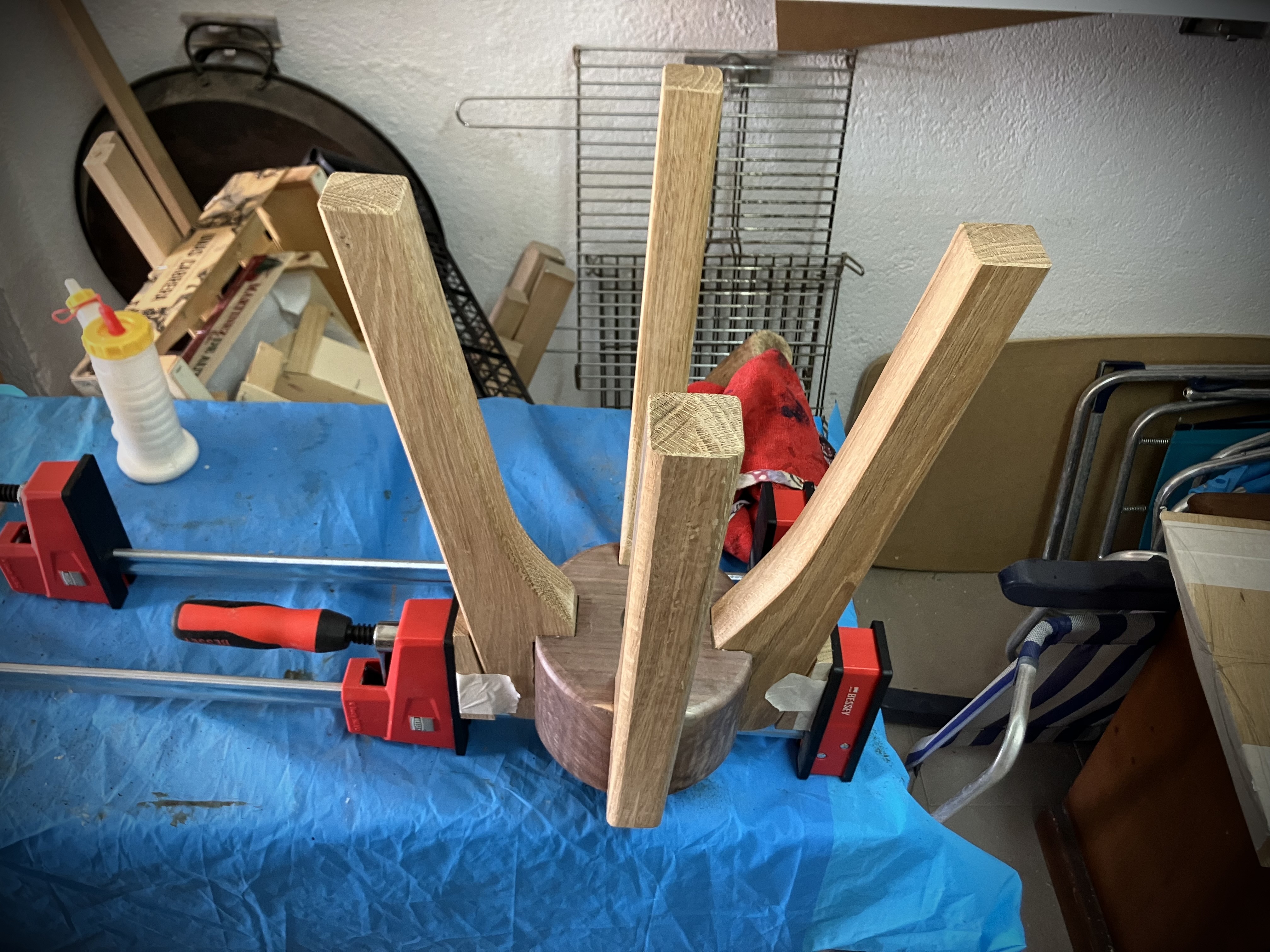

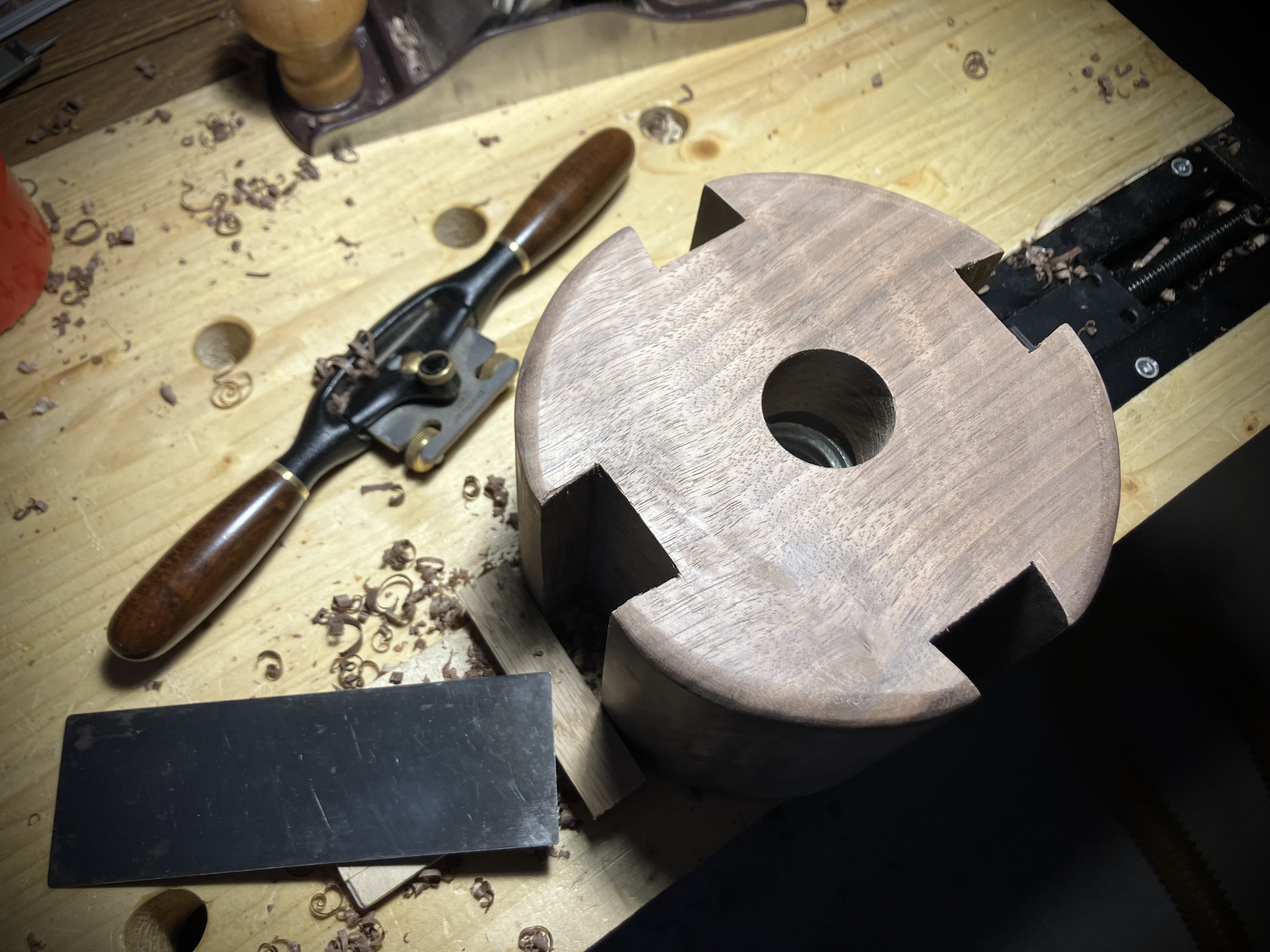

El bloque inferior en el que he dejado embutida la tuerca roscada es de nogal y los ensambles de las patas con éste son colas de milano deslizantes conificadas. Estos ensambles son ciegos por su parte inferior y llevan un hombro para que el núcleo central descanse sobre él y el conjunto quede más resistente.

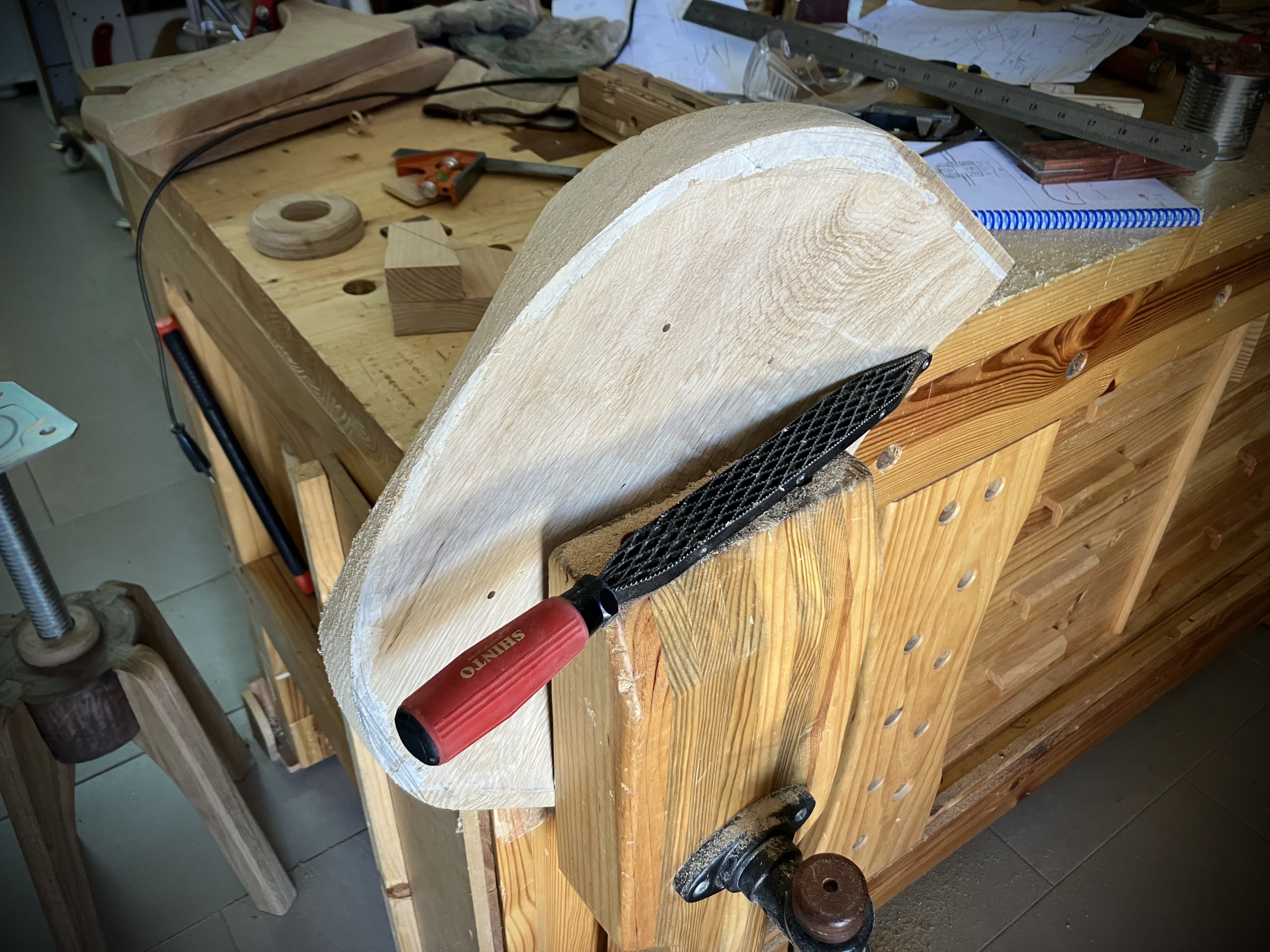

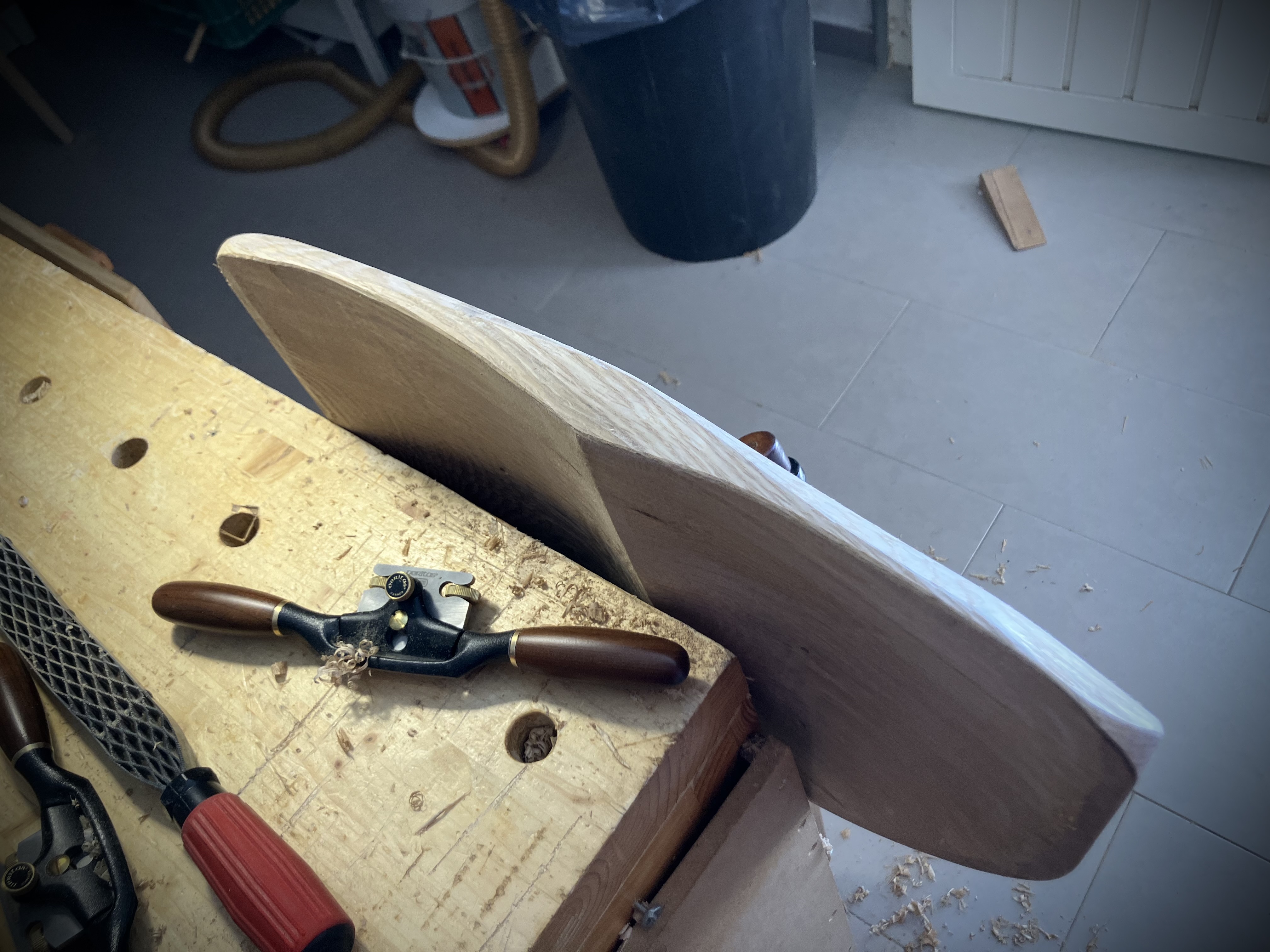

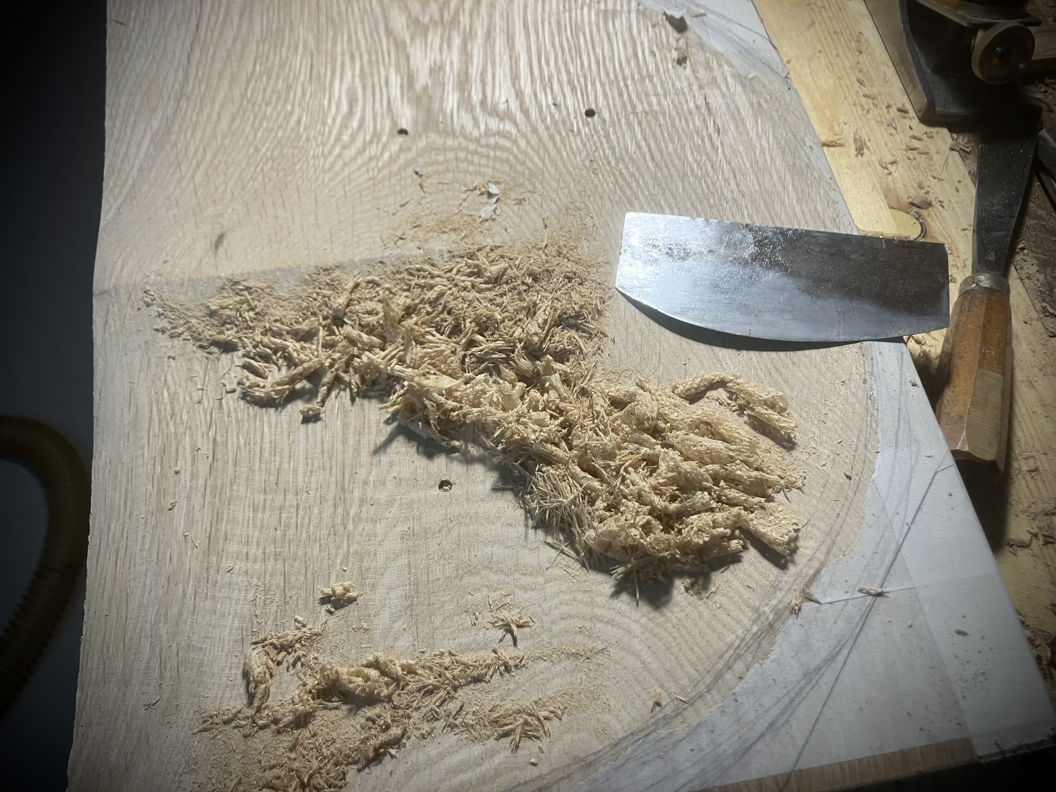

El asiento, está tallado con un cepillo curvo que me construí para este proyecto, gubias, cuchilla de ebsnista curva, que también me fabriqué, y algo de lija.
Acabado con Alioli y lana de acero.
Y aquí el proceso
