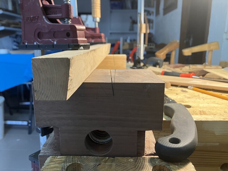

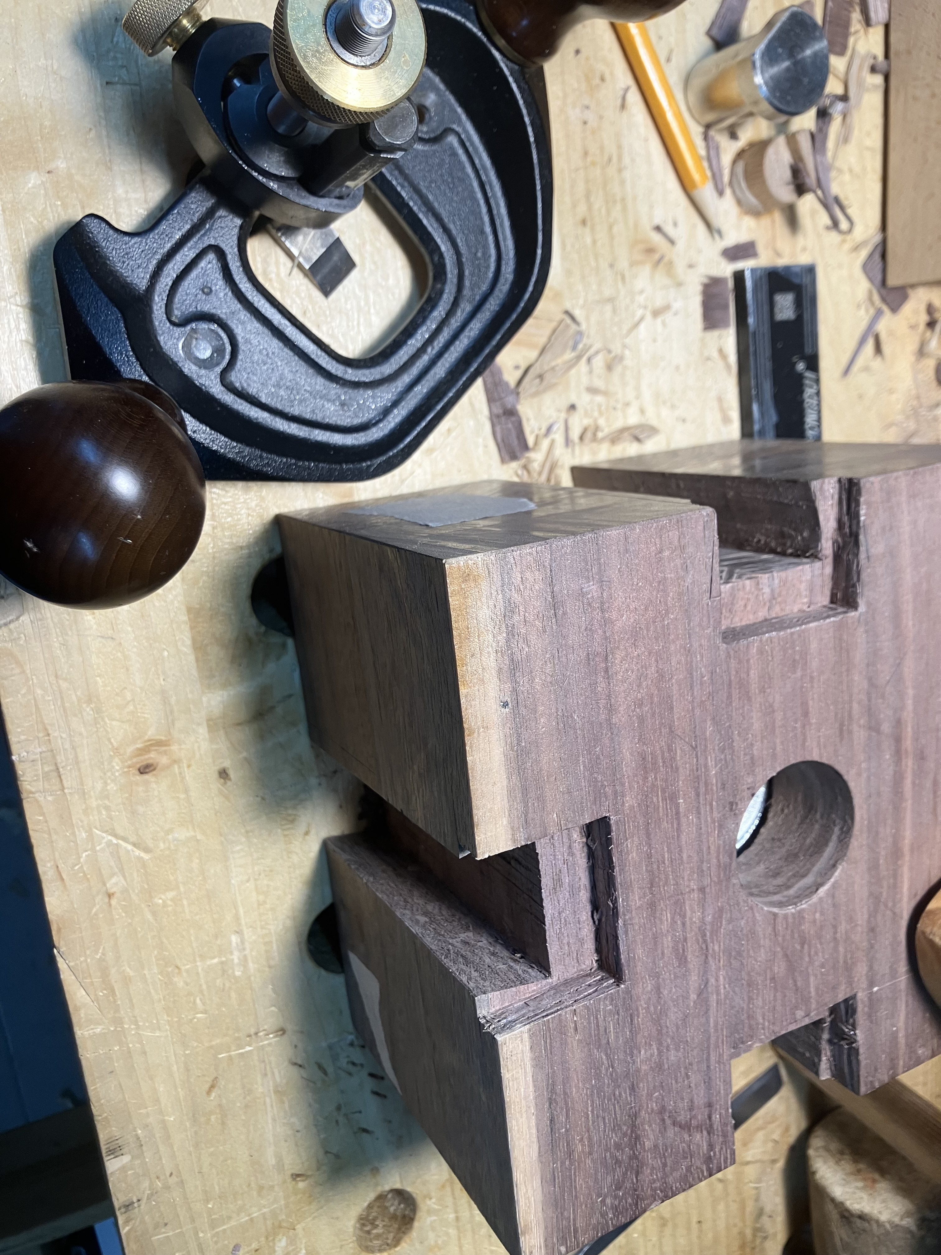

Una curiosidad mía: cómo bloqueas la tuerca en el bloque de madera?
Es muy estable, incluso con el asiento subido al máximo. El conjunto de patas de roble y el núcleo central pesan y eso hace que el centro de gravedad sea bajo.

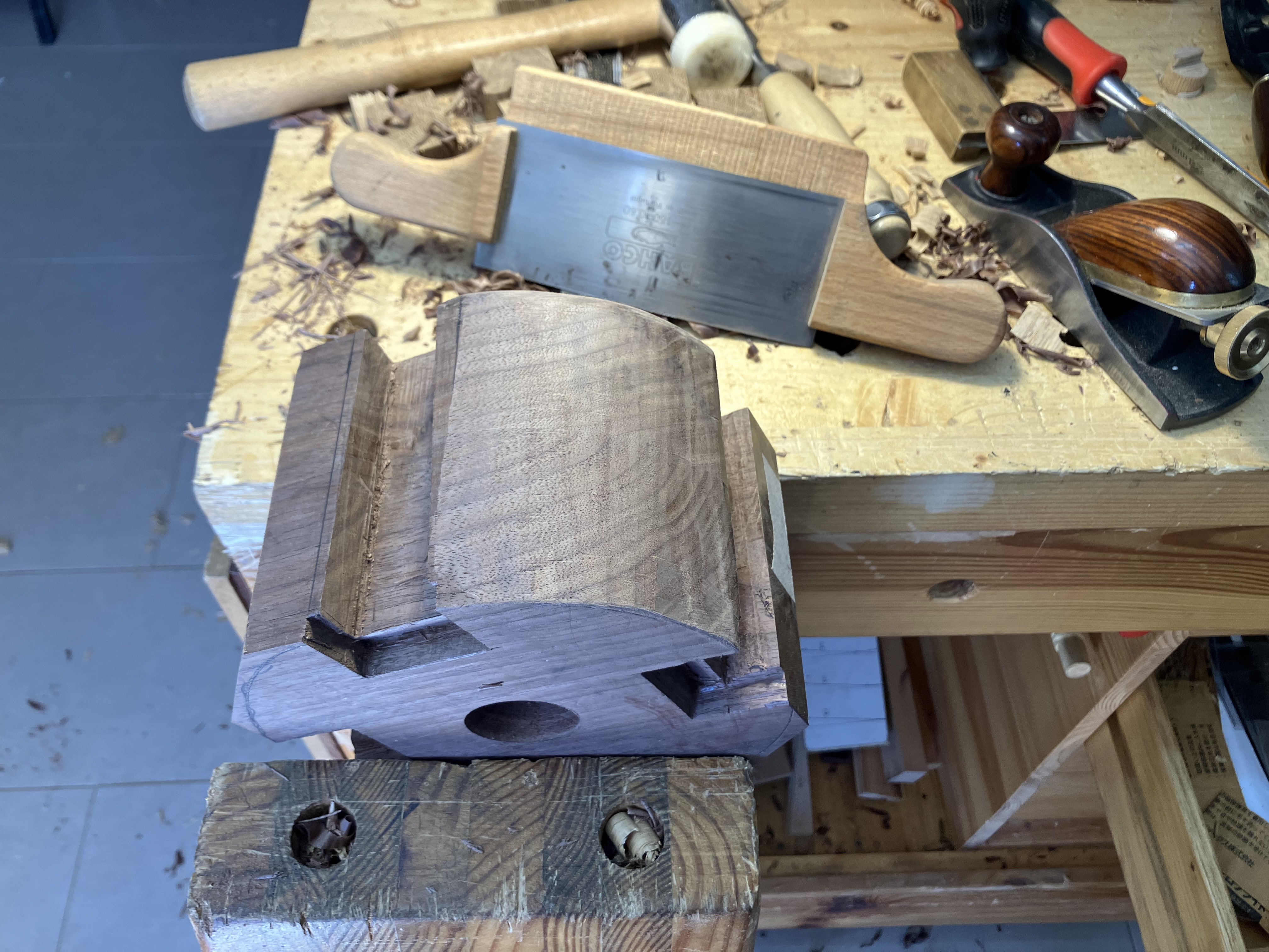

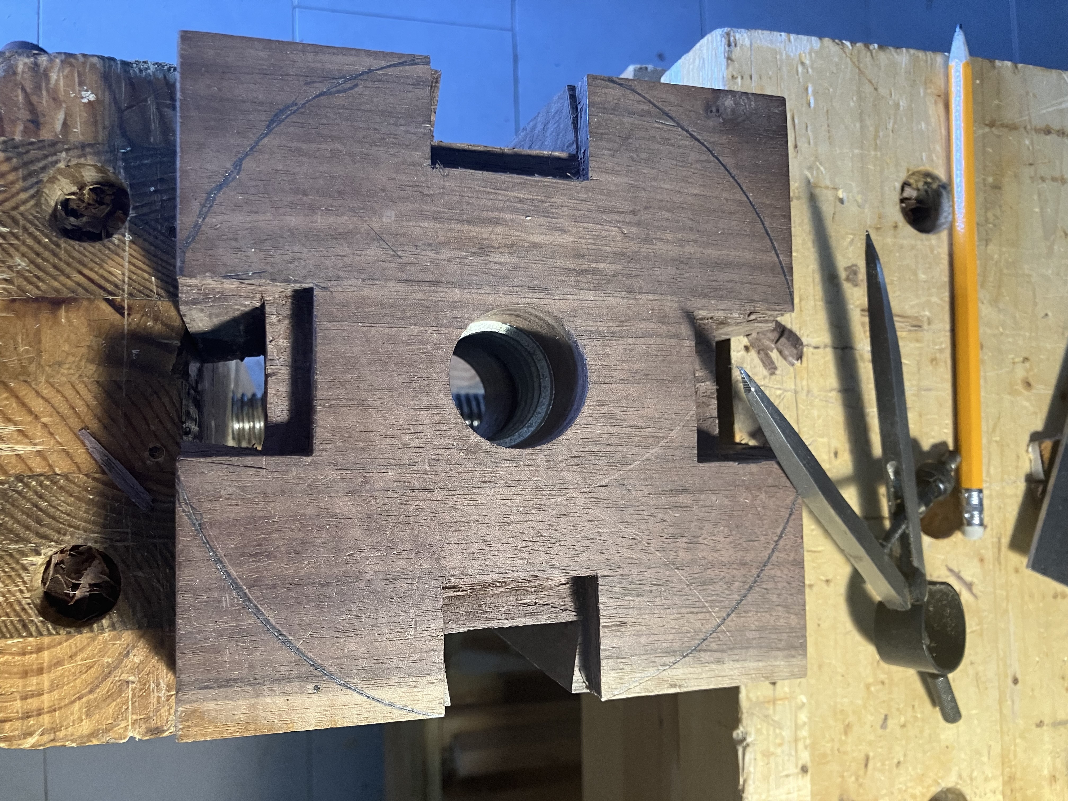

El bloque de nogal está compuesto por dos bloques en los que hice un rebaje para que la tuerca entrara a presión y además la pegué con epoxi. Luego encolé los dos bloques formando el conjunto .

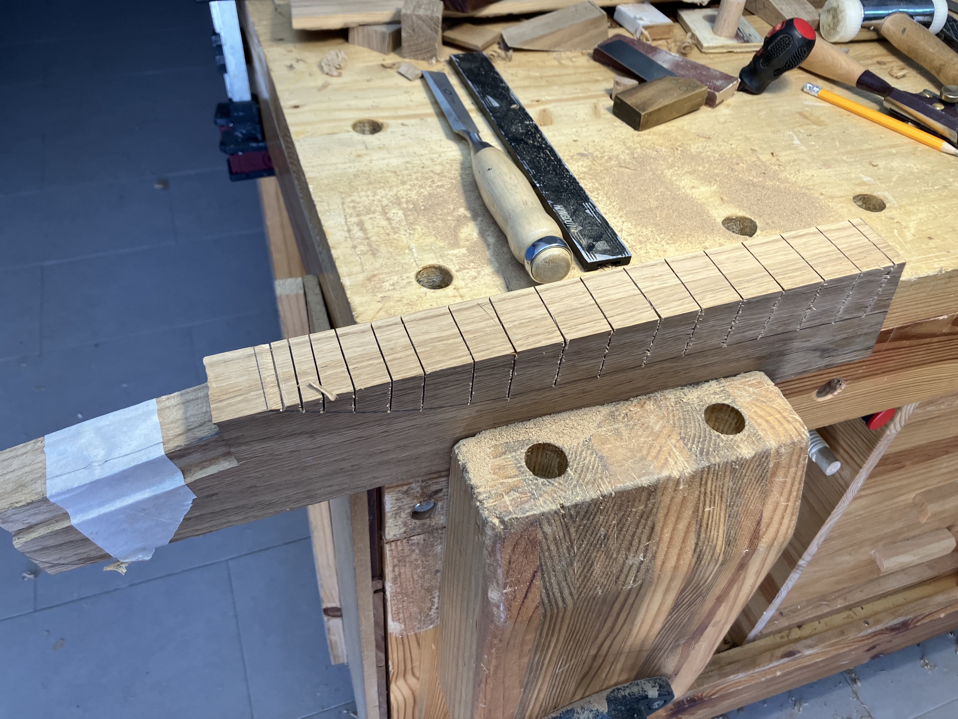

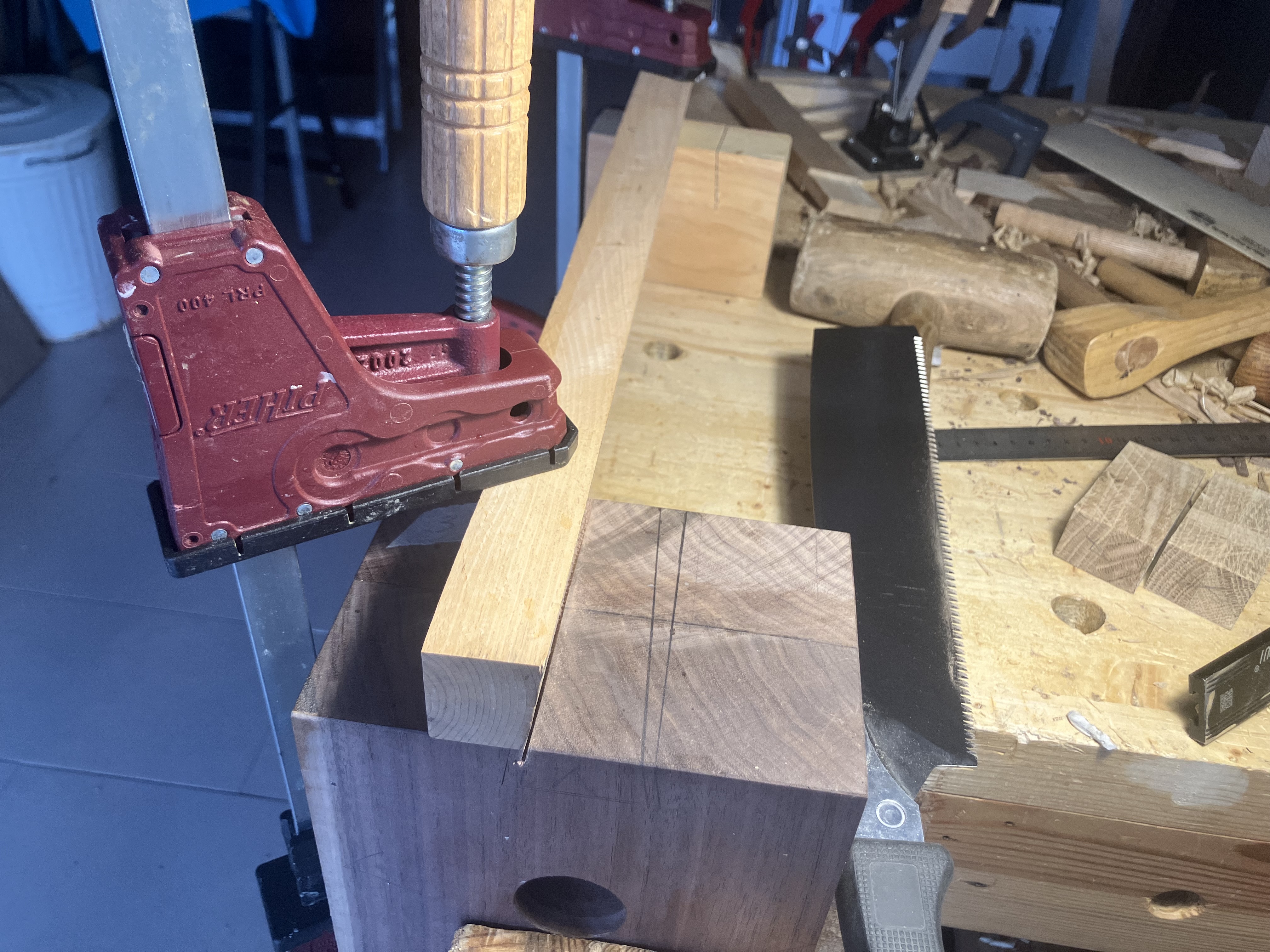

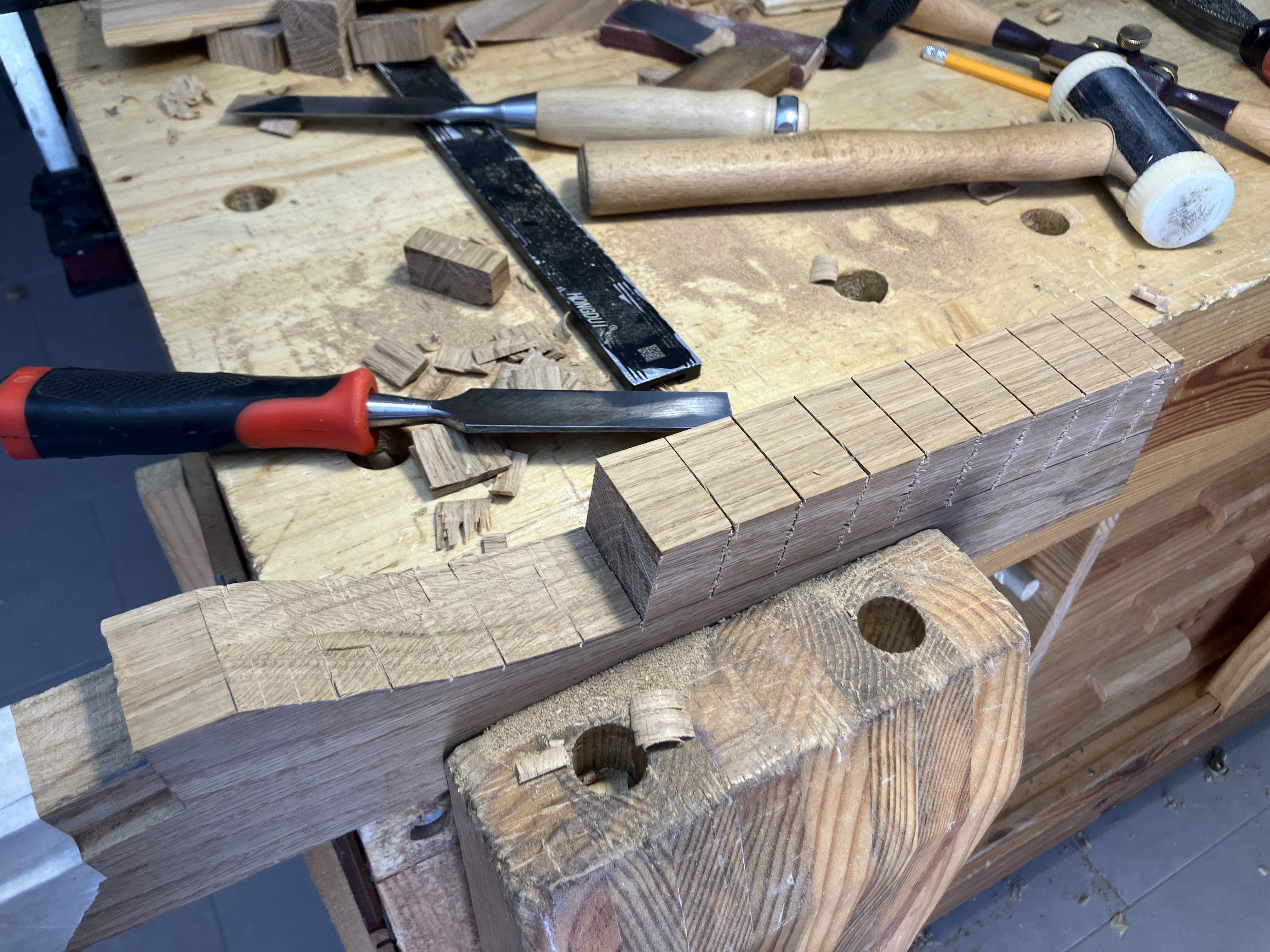

A partír de ahí realicé los ensambles en cola de milano y después le di la forma redonda .

Que bueno! Que artesanal! Enhorabuena. El bloque / cubo de nogal en las fotos de proceso donde se ve pasando la varilla lleva escondido la tuerca y entonces pegaste más piezas para hacerlo el cilindro final? He entendido bien?
No, una vez hice los canales de cola de milano, el cubo, lo convertí en cilindro, quitándole primero las esquinas dejándolo como un octogono y después con lima redondeándolo, acabando con argallera y cuchilla de ebanista.

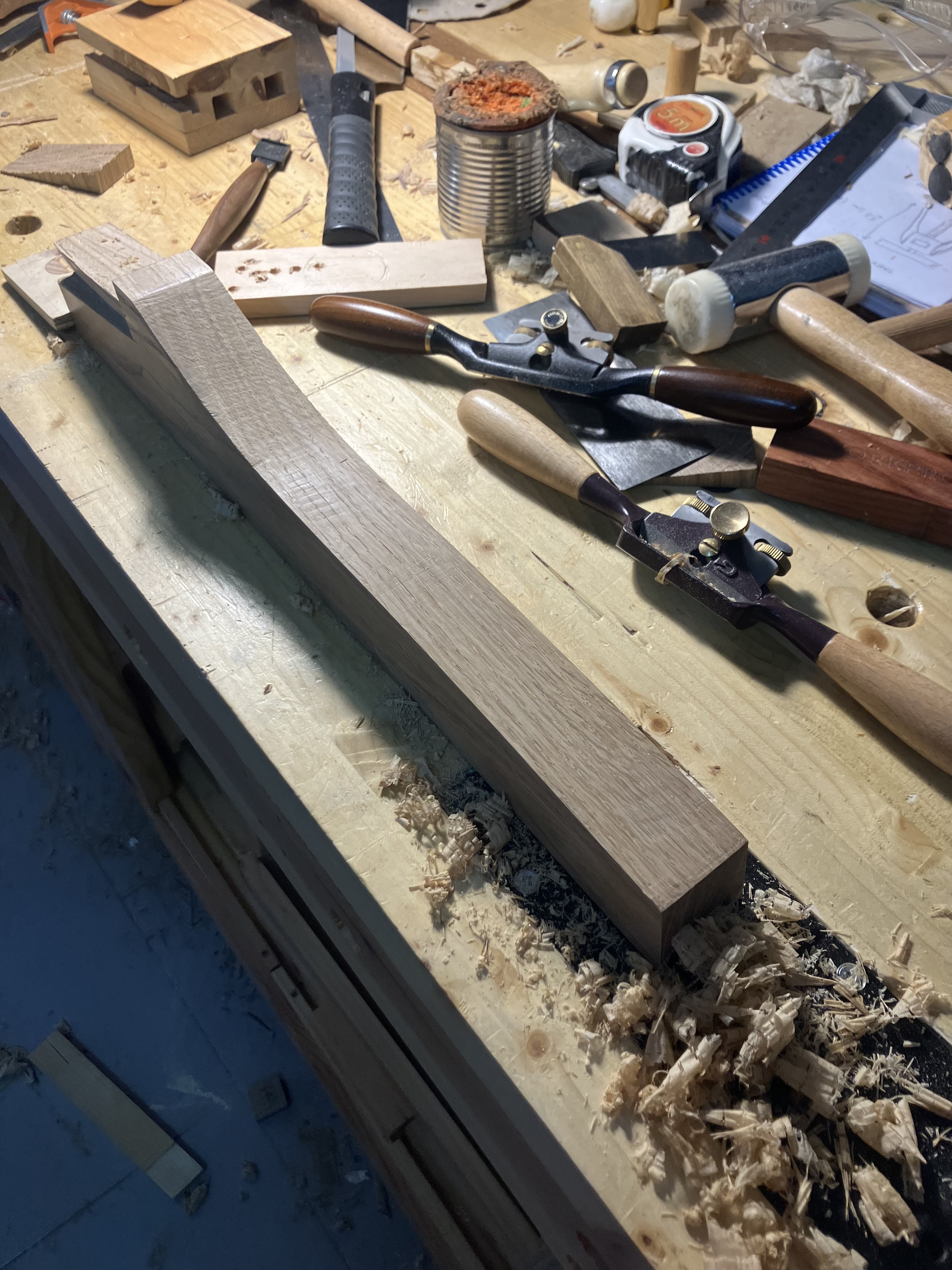

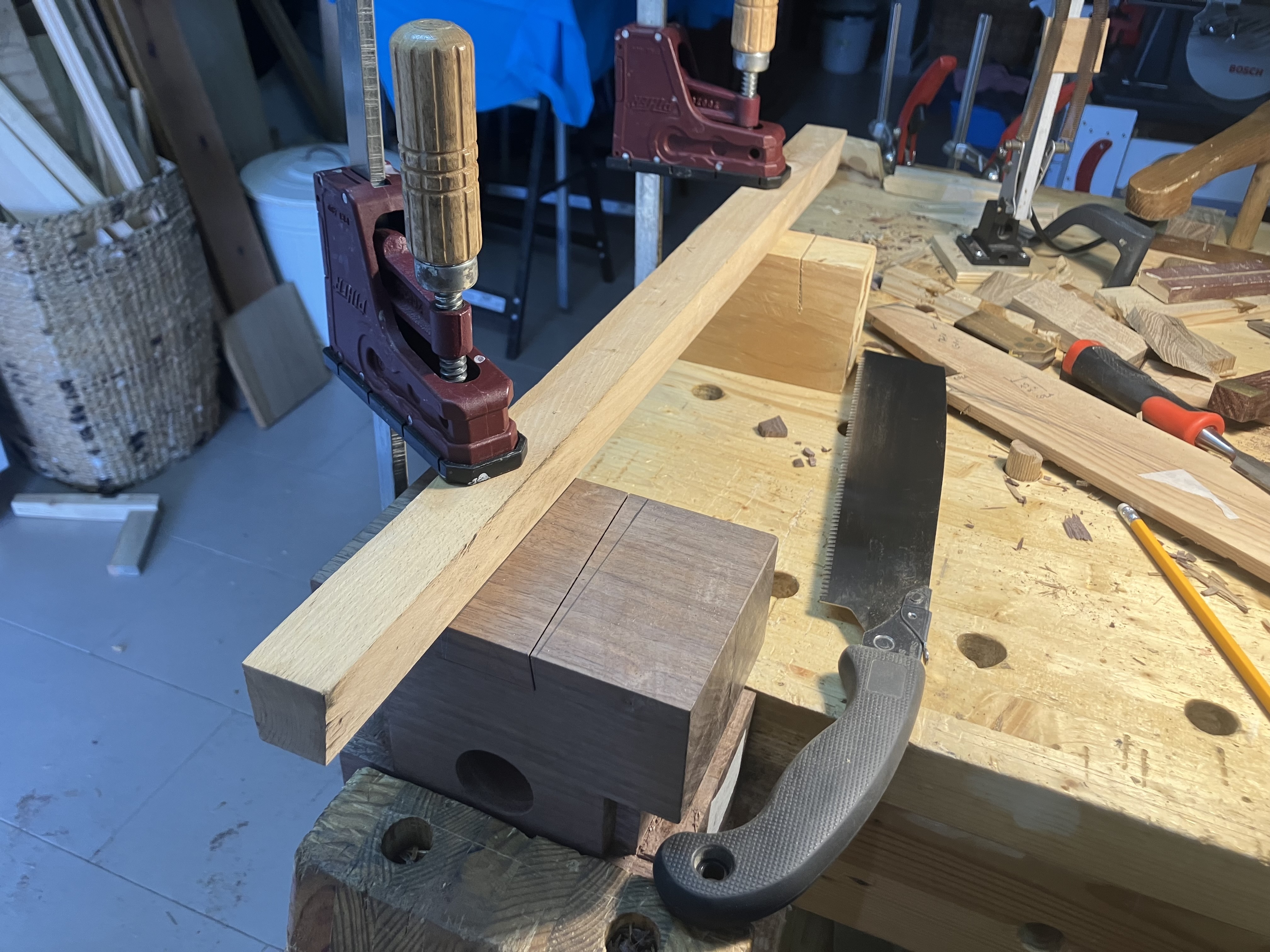

Pongo unas fotos más:
9 Me gusta
Pongo alguna foto más del proceso
11 Me gusta
