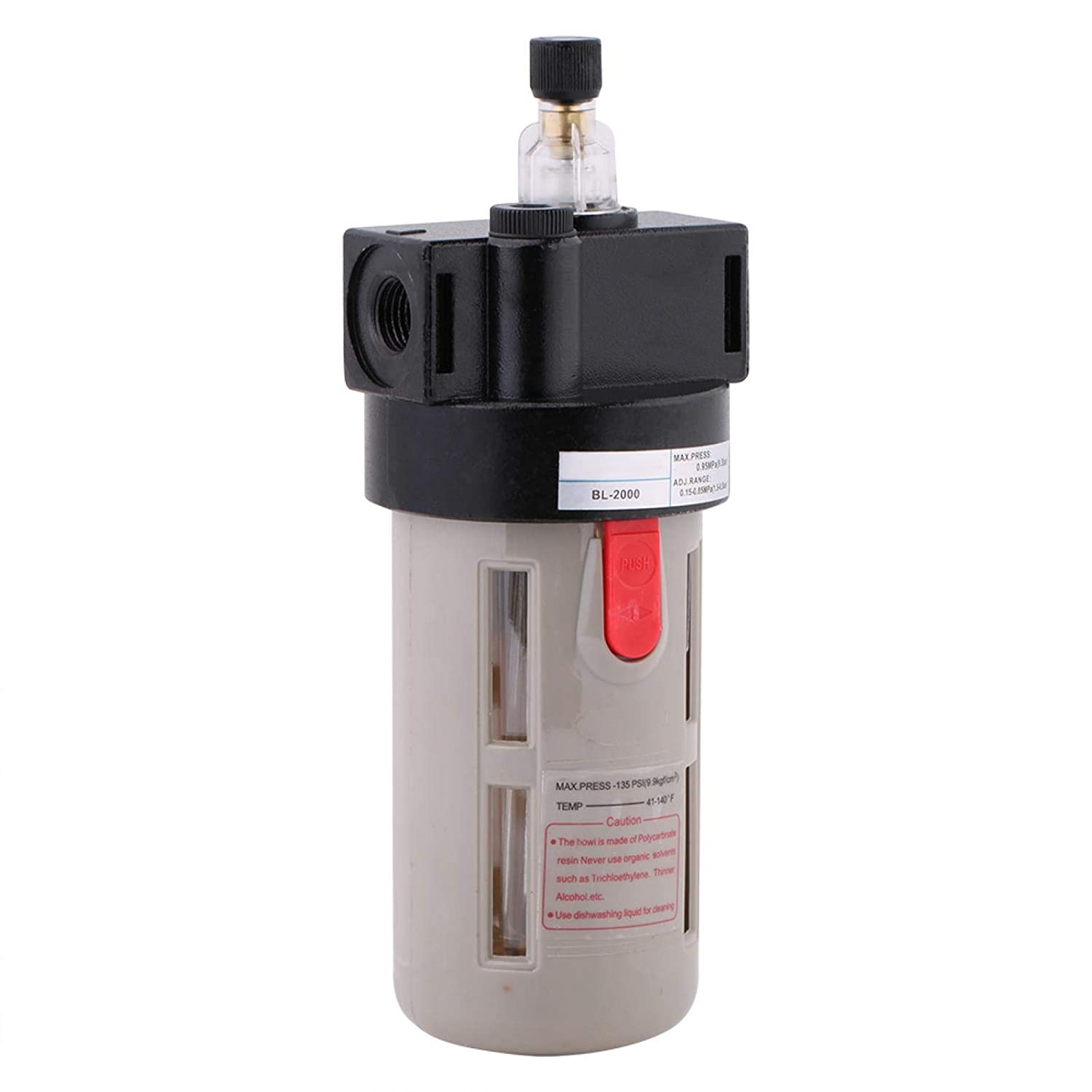

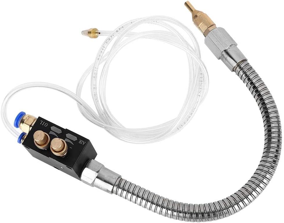

Buenas, para aluminio podrías poner lubricante estilo MQL casero.
En mi cnc lo probé y perfecto para aluminio, básicamente es coger un lubricador de aire comprimido estilo este.
Y un accesorio de estos (aliexpress esta lleno de ellos por dos duros)
El truco esta en no usar el sistema de venturi que lleva y presurizar el aceite para que empuje el aceite a la boquilla (si se usa con venturi, tira el aceite en spray y el aire se llena de niebla de aceite y lo respiras…).
Seria poner el aire comprimido en la boquilla y en el lubricador con una T y regular el lubricador y salida de aire de la punta al gusto, lo justo para que salgan algunas gotas intentando no hacer charcos, con poco es suficiente.
