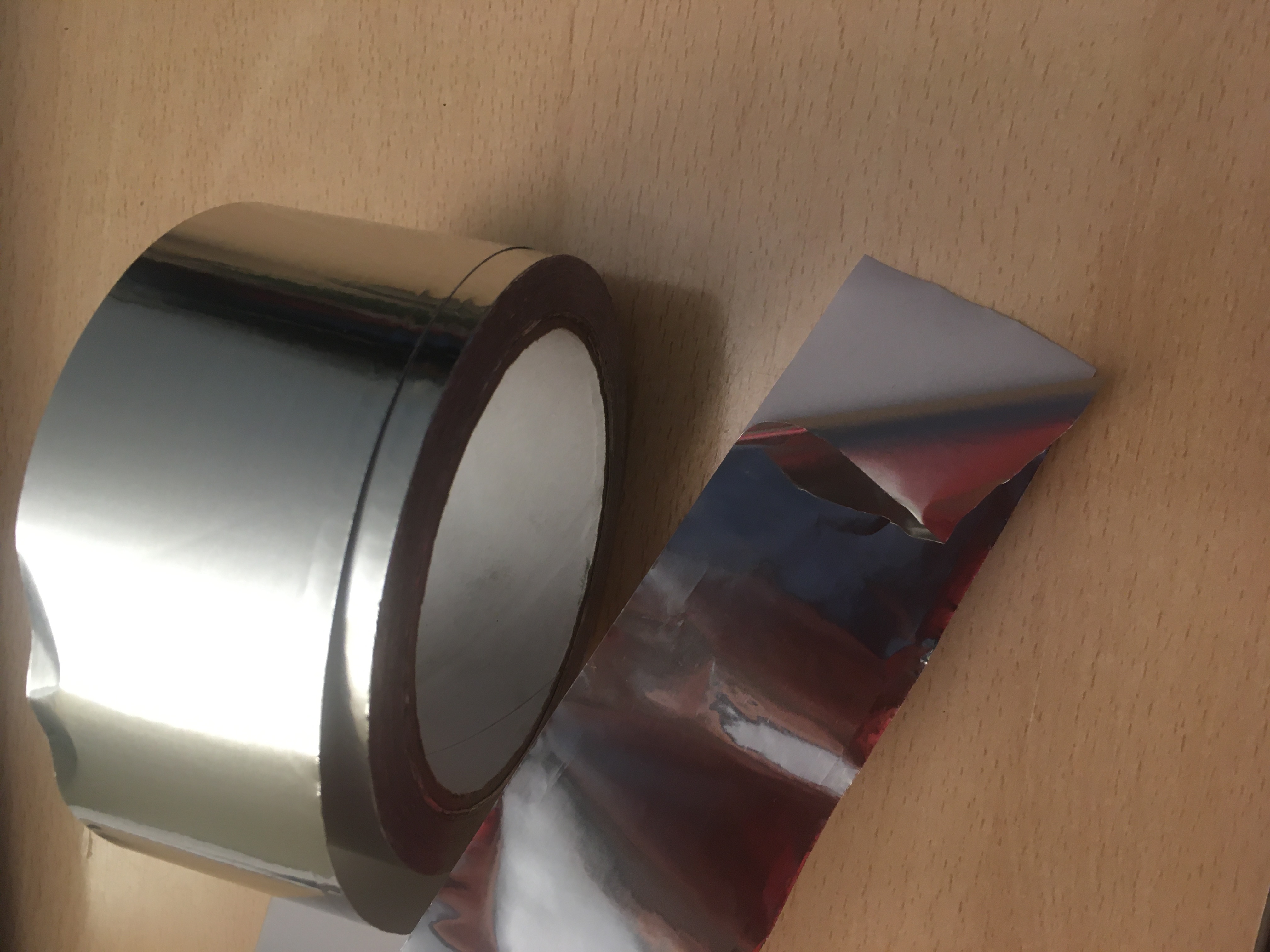

No obstante si alguien decide hacer la instalación con PVC, en vez de ese hilo retorcido en el tubo, que a mi parecer no sirve de nada, ya que la superficie es minima y la electrostática necesita una superficie superior para una carga apreciable, recomiendo un aluminio que existe en rollo, con una parte adhesiva, creo que se emplea para conducciones del aire acondicionado, tiene unos 10 cm de ancho y solo habria que, a traves de una abrazadera llevar un conductor a tierra de la propia instalacion.

Entiendo @proteus que te refieres a material de ese tipo que es aluminio autoadhesivo en rollo; yo reparo los conductos de aire en las tiendas grapando y sellando con esta banda de aluminio.
Entiendo también que los conductos (tubos) de pvc se podrían “bobinar” con esta banda de aluminio y después hacer una derivación a toma tierra?

@Adrian13, el rollo de cinta es el que digo, todavia tengo alguno por aqui sin usar varios años que lo compre para este caso y nunca lo puse pero daria tranquilidad.
