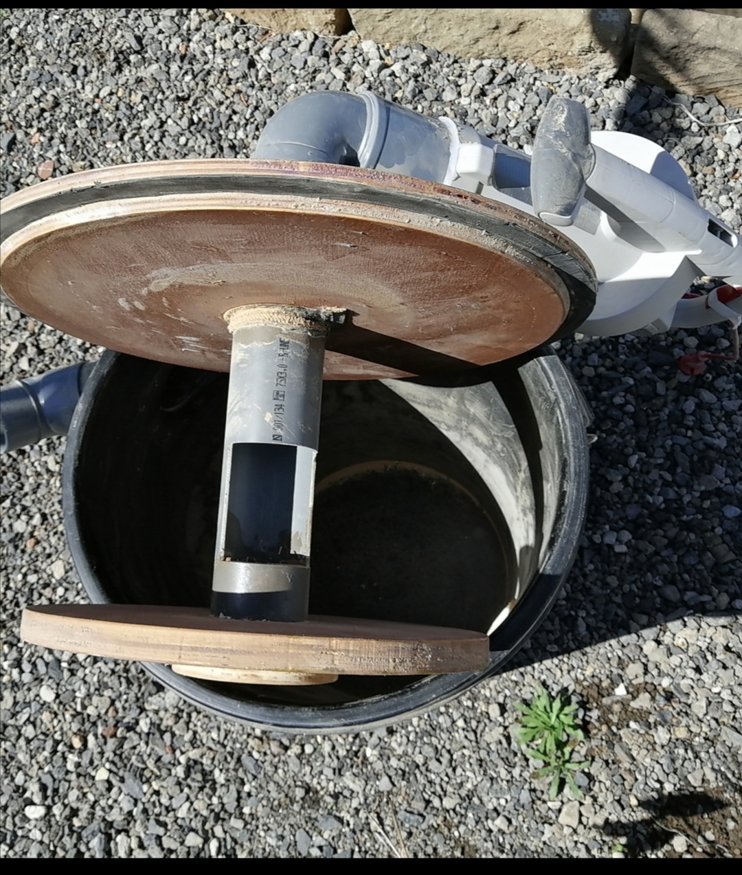

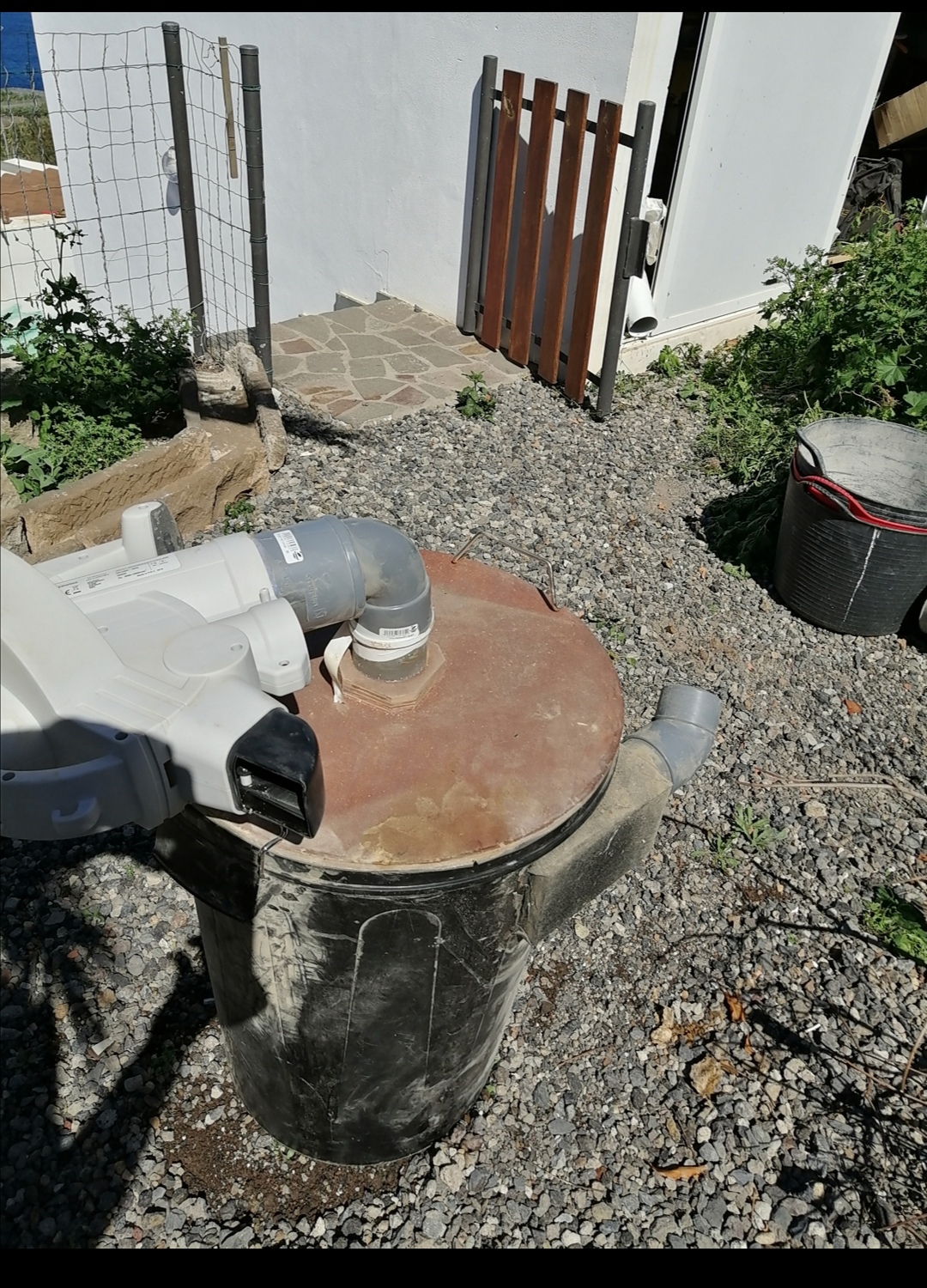

Hoy vacíe el aspirador que tengo en un cuartito pegado al taller para aspirar virutas del cepillo y de las sierras y aproveche para sacarles unas fotos para compartir aquí.

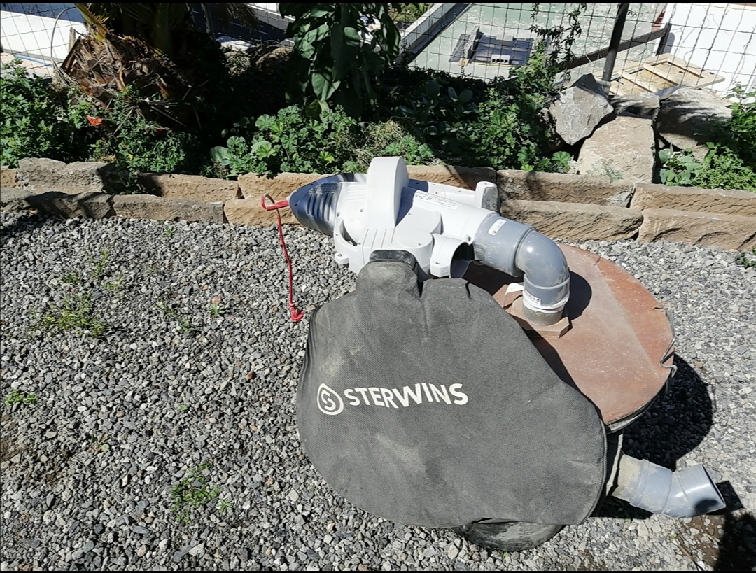

Compre un bidos de 100l en un chino y con un sistema tipo ciclone autocostruido, le acople un aspirador de ojas del leroy de 3000w. Unos 80 euros más los tubos rígidos y el flexible para llegar dentro del taller y a las máquinas. Tb compré un mando e un contactor de estos para persianas que me permite encenderlo con un mando, le tuve además poner otro contactor por la potencia del aspirador che el de las persianas solo soportaba 2000w creo.
Funciona muy bien, separa el 90 y mucho % el bidón y lo poquito que pasa se queda en la bolsa del proprio aspirador leroy
Si te da buen uso fenomenal… ¿no es muy ruidoso?por que los sopladores de este tipo que conozco son bastante escandalosos.
Si, si lo es, pero como lo tengo en un cuarto pegado, casi no lo escucho.
No es comparable a uno de bolsas de carpintería, la misma turbina del aspirador, aparte el ruido, tiene que tener un rendimiento menos, pero uno de carpintería no muy grande aquí no lo encontraba, lo malo de vivir en Canarias son los envios🤷‍♂️.
Con 100 euros me aspira muy bien, y como no me dedico a esto si no en el tiempo libre, los gastos de luz los asumo, como dije no tenía muchas opciones

Tengo un ciclon de los chinos, va muy bien pero ocupa mucho sitio en altura, tenia un sitio para el aspirador y ya no entra;

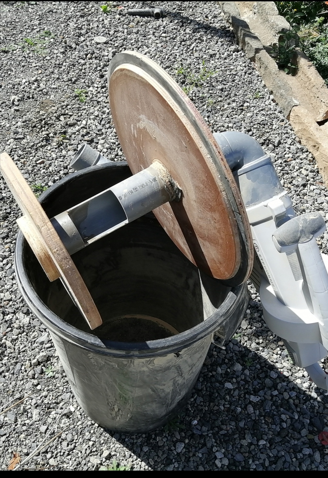

Me gusta esta idea, pero no entiendo bien el sistema (de ciclon); creia que era necesario un cono, Nos puedes explicar , porque la segunda tapa , a que altura tiene que llegar el tubo???
Como acoplaste el tubo al bidon?
Supongo que el ciclón cónico prefabricado, tendrá un rendimiento mayor, aunque este funciona muy bien.

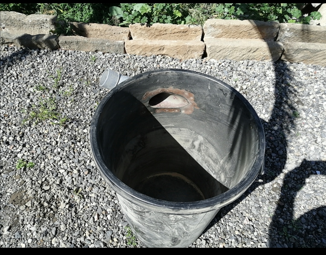

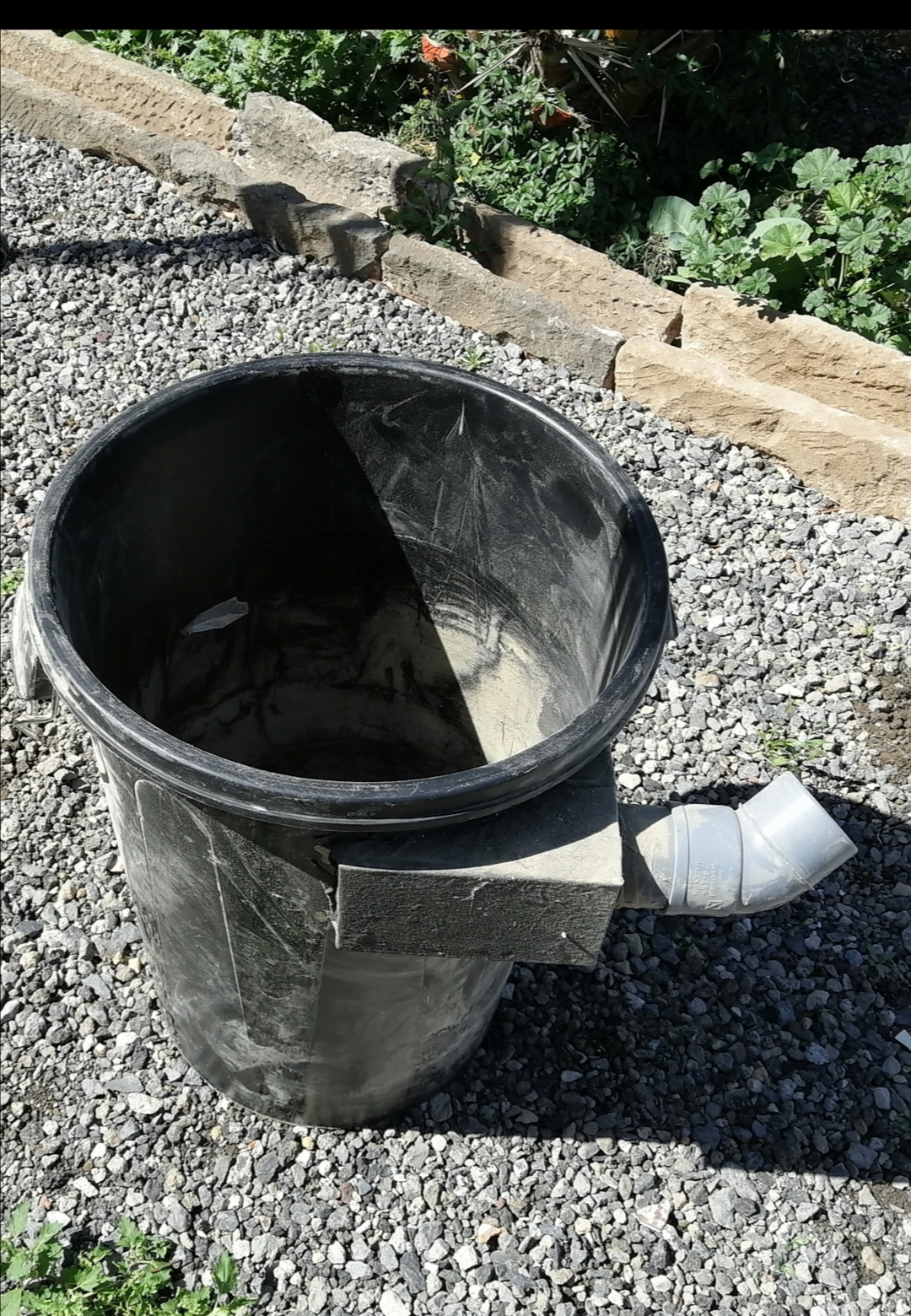

El cono lo hace el propio bidón negro, el serrín entra tangencial en un lado y gira hasta perder velocidad y por lo tanto fuerza centrifuga y se cae en el fondo.
La segunda tapa es un deflector para l aspiracion que es central y vertical, la boca en el tubo vertical está en un lado, el fondo es ciego.
Realmente trabaja muy parecido a los ciclones hechos. Las uniones las hize con un cajetin de contrachapado que lo atornilla al bidón procurando dejar los tornillos al ras, luego masilla y resina con un pañito de fibra. Hay que lijar bien con lija basta todos los plásticos para que pegue.
La tapa tb la resine para hacerla más estanca, y le puse una junta hecha con gima Eva, el bidón tiene unos ganchos que lo sierra firmemente, aunque cuando enciende el aspirador, no hay dios que los separe.

Y entonces la entrada debería de encontrarse debajo del deflector no? En la fotografía parece estar mas alto, será un engaño !?

Esto es parecido al mío, por lo menos la parte del separador
No vi ell deflector
Al minuto 5,15 une tapa con deflector
