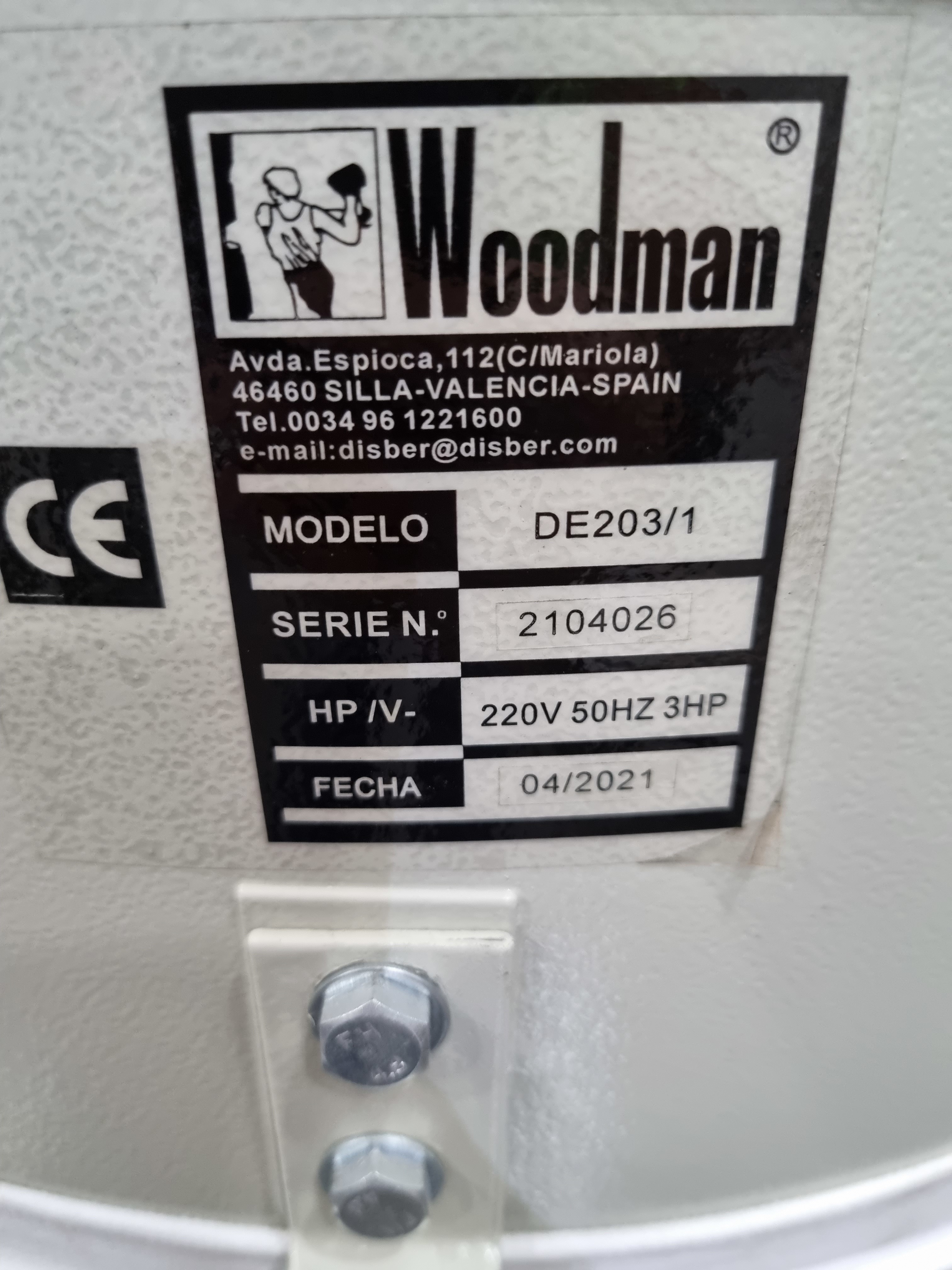

Yo estoy barajando uno de 3cv, que tengo hechado el ojo en una tienda de aqui, lo que tengo que pillar el filtro de papel por internet
Este seria el modelo y no llega a 400€ impuestos incluidos

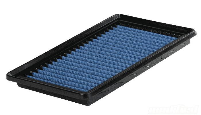

Si puedes poner el aspirador fuera tienes la ventaja de eliminar ruidos en el taller, tengo uno parecido al del segundo enlace de 1 cv y me sirve ya que la distancia mas larga es de unos 2 ó 2,5 m. y creo que me queda para según que máquinas algo escaso, iría a por el de 2 cv (en cuanto pueda me lo cambiaré) y respecto la filtro iria a por este image (yo lo tengo de saco)pero claro el filtro son 200 y pico pavos mas habrá que ahorrar para la salud

Si el aspirador esta dentro del taller y pudiera estar en un punto medio de todas las maquinas podrias hacerle un armario reduciria la salida de polvo al taller . Dicho armario tampoco puede ser muy ajustado para facilitar el cambio de sacos y mantenimiento del aspirador, y tampoco puede ser "hermético " o bien ponerle unos filtros rectangulares tipo este:
filtro-de-aire-rectangular
Asi no te devolverá el aire con polvo al local o poner un tubo al exterior que tire el polvo, esto último por propia impulsion del aspirador va a ser difícil con lo que igual tienes que poner una pequeña caja de ventilación …
