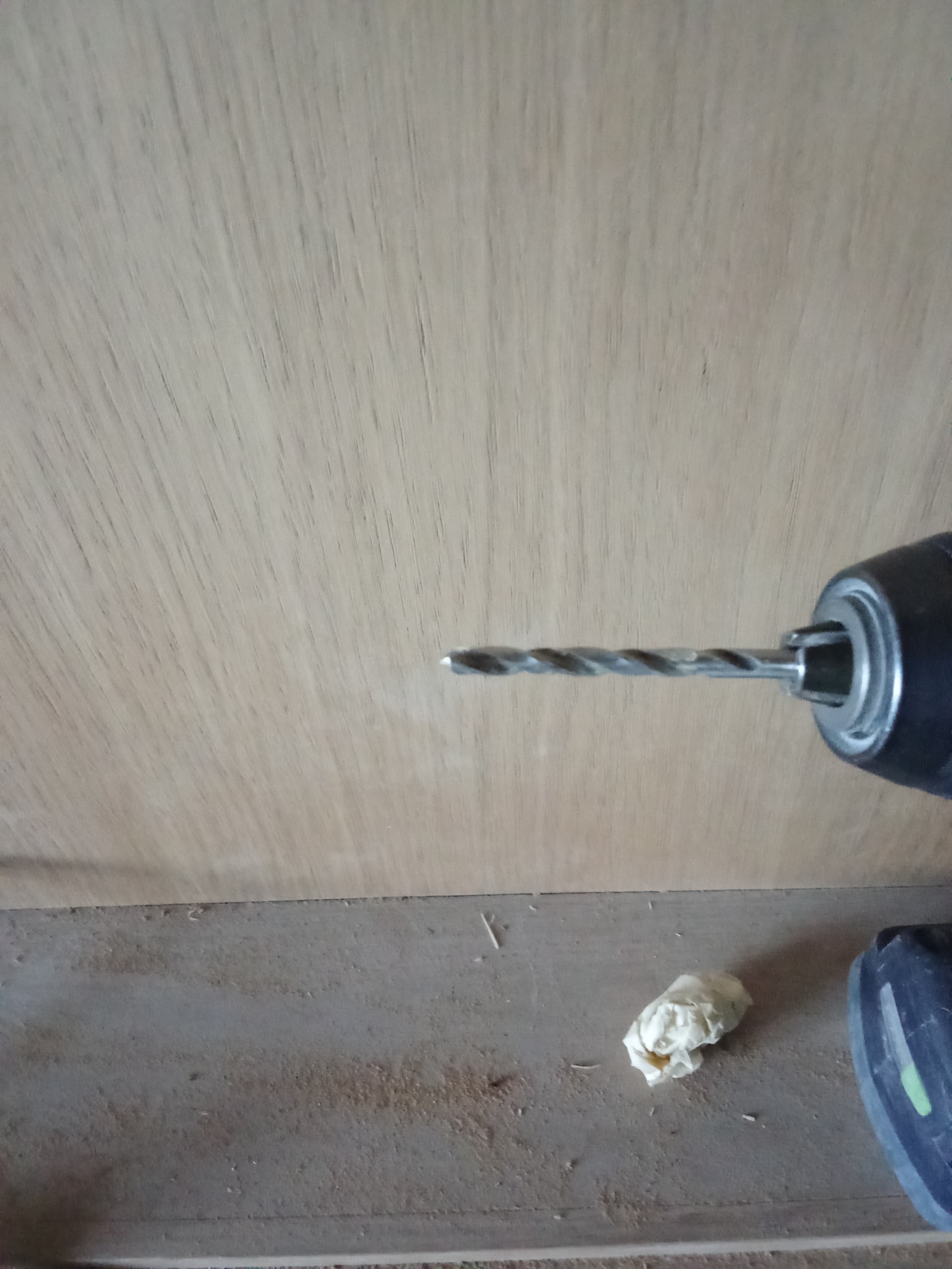

Seguro que me confundo, pero en melamina y a mano alzada,prefiero brocas de metal de estas plateadas que me parece que cortan mejor lateralmente (y astillan menos) antes que las de madera.
Después de centrar con un punzon.

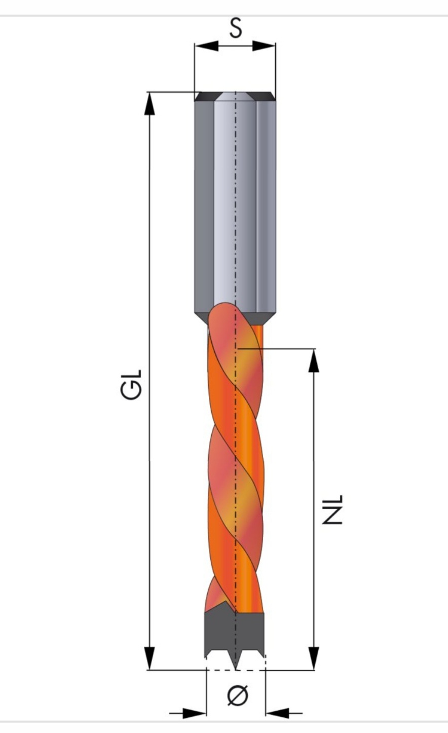

Para hacer esos taladros, los cnc y los taladros multiples equipan brocas de este tipo
Trabajan a unas 5000 rpm.

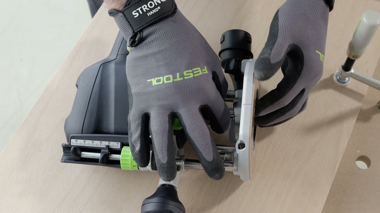

Festool dispone tambien de una guia y un soporte especificos para su fresadora. En este caso trabajaras entre unas 10000-20000 rpm.

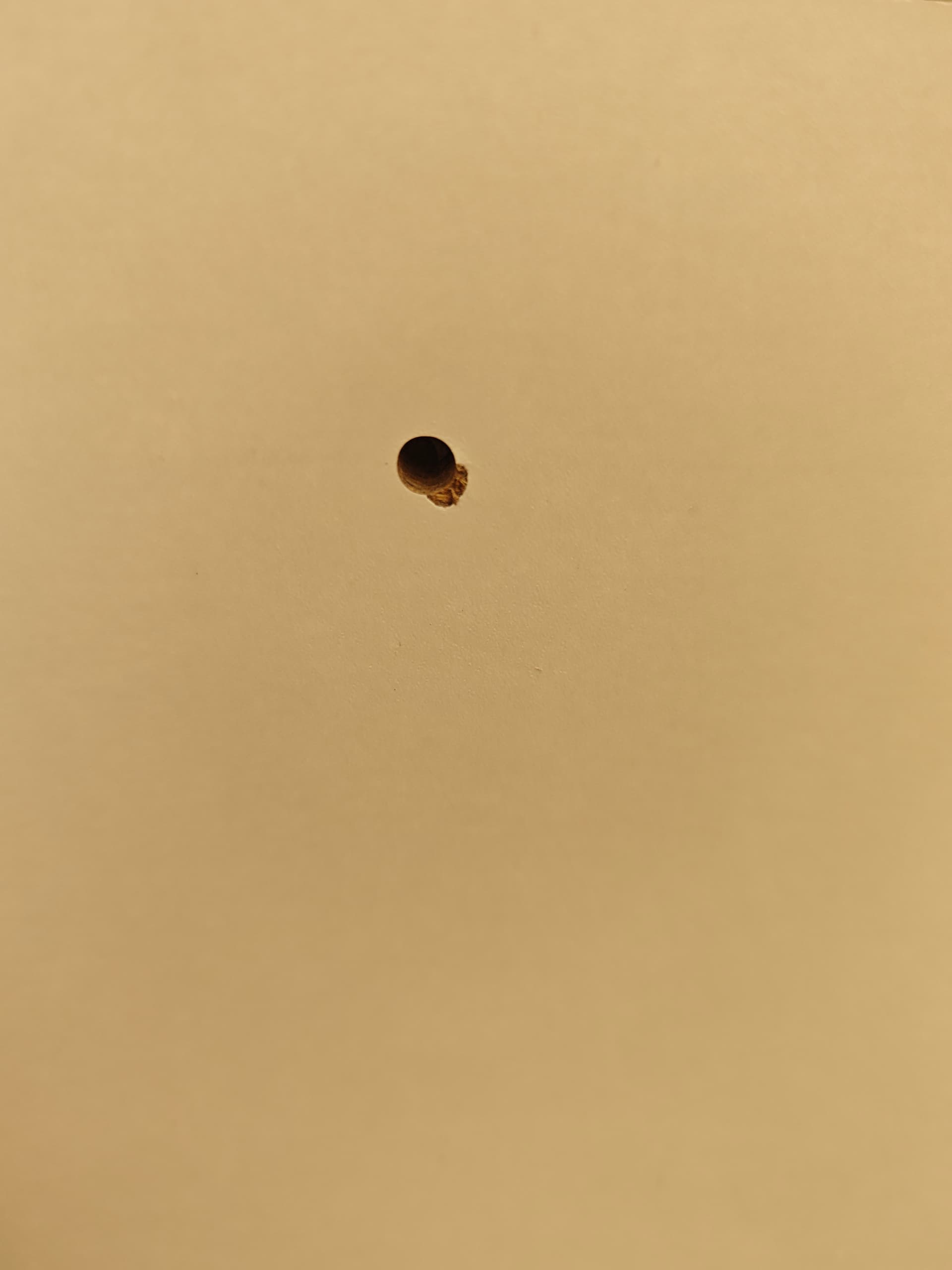

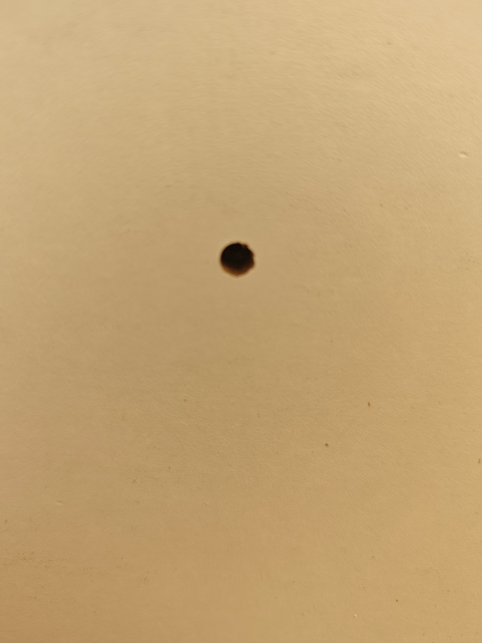

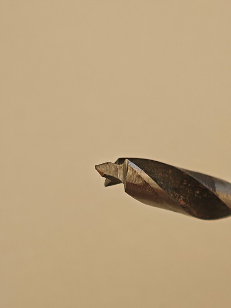

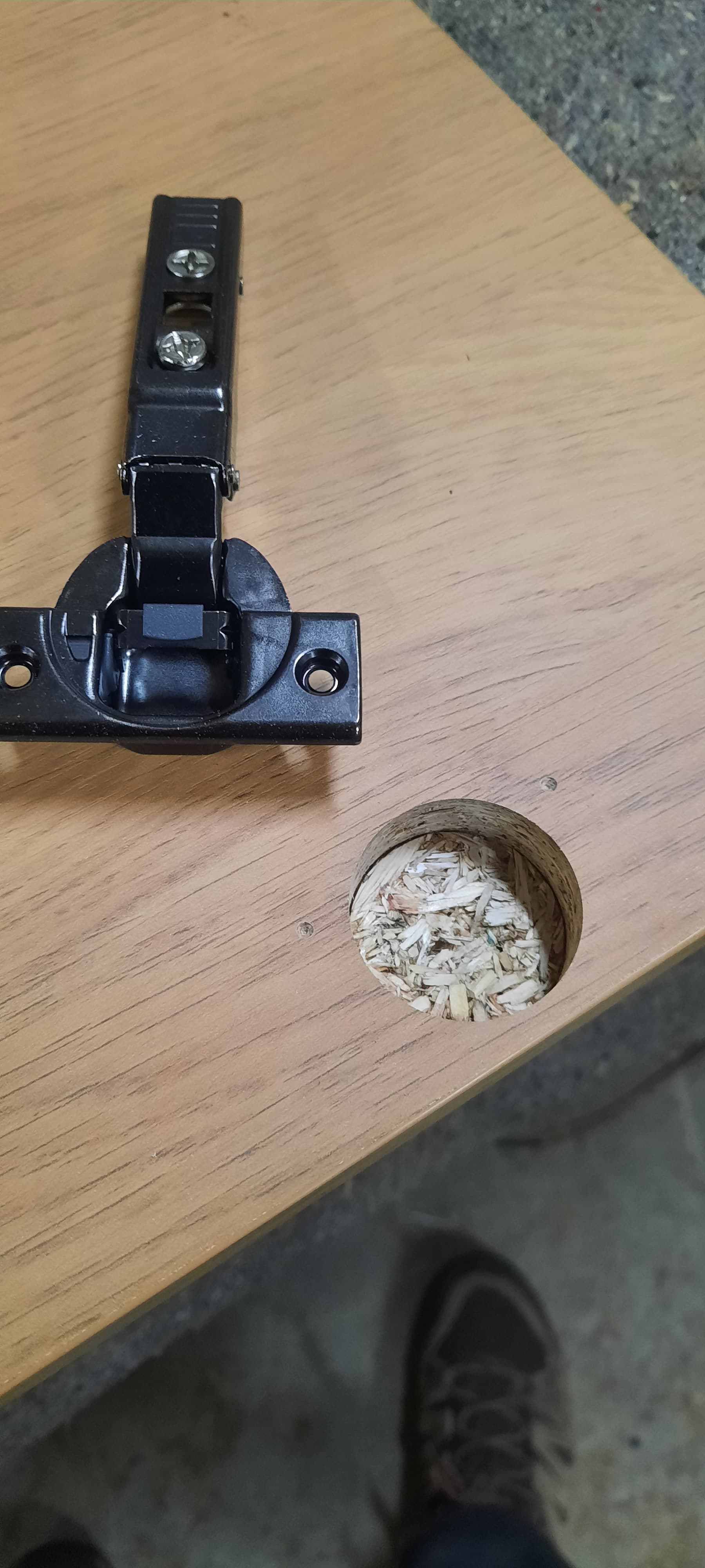

Un par de fotos de un par de agujeros uno que podría pasar ya que luego queda cubierto por la balda y otro que está peor y no tengo claro que se cubra completamente.
La broca de tiene buena pinta, pero por lo que leo en vuestros comentarios puede ser el origen principal del problema, agravado por una “baja” velocidad del taladro.

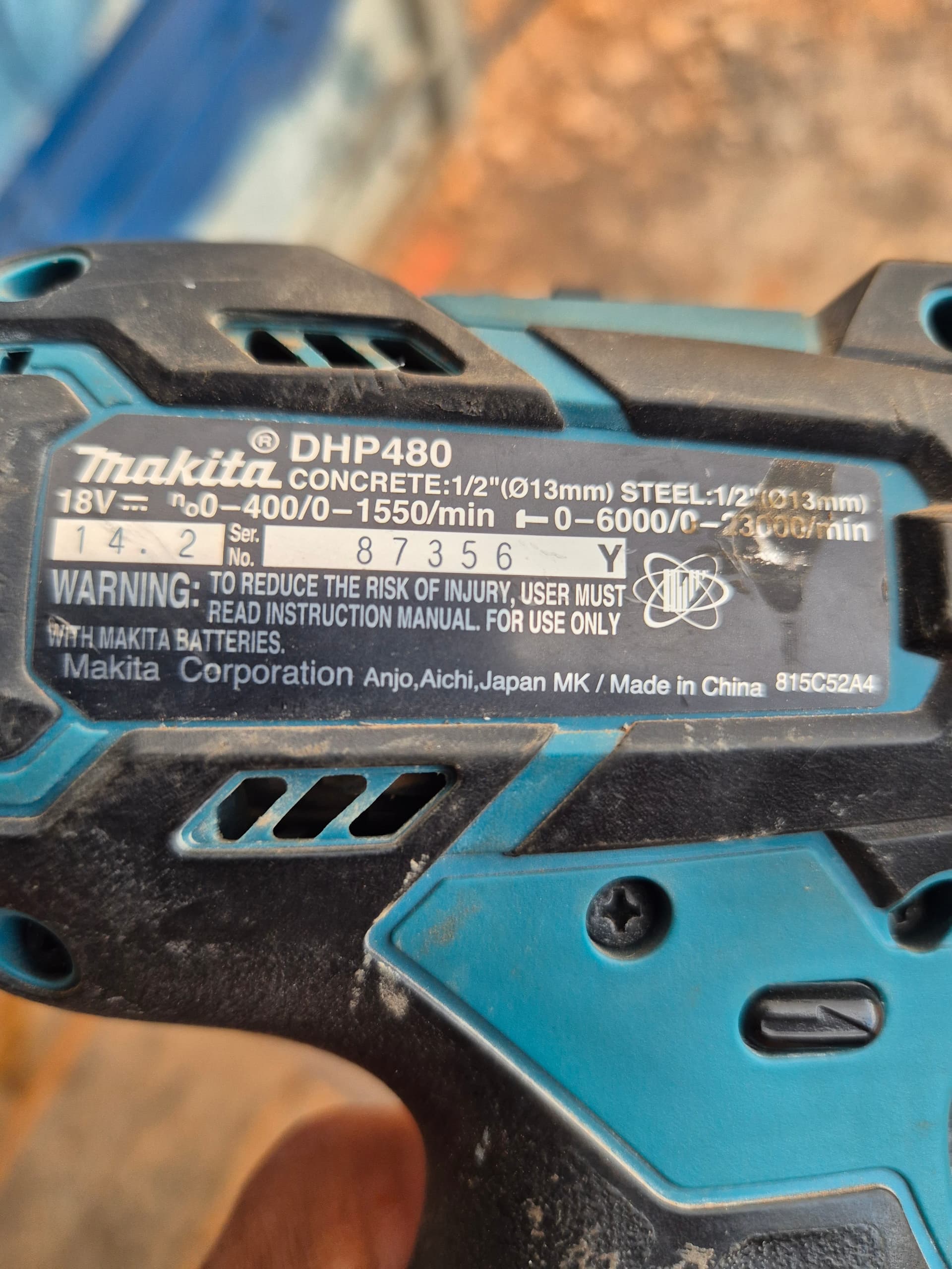

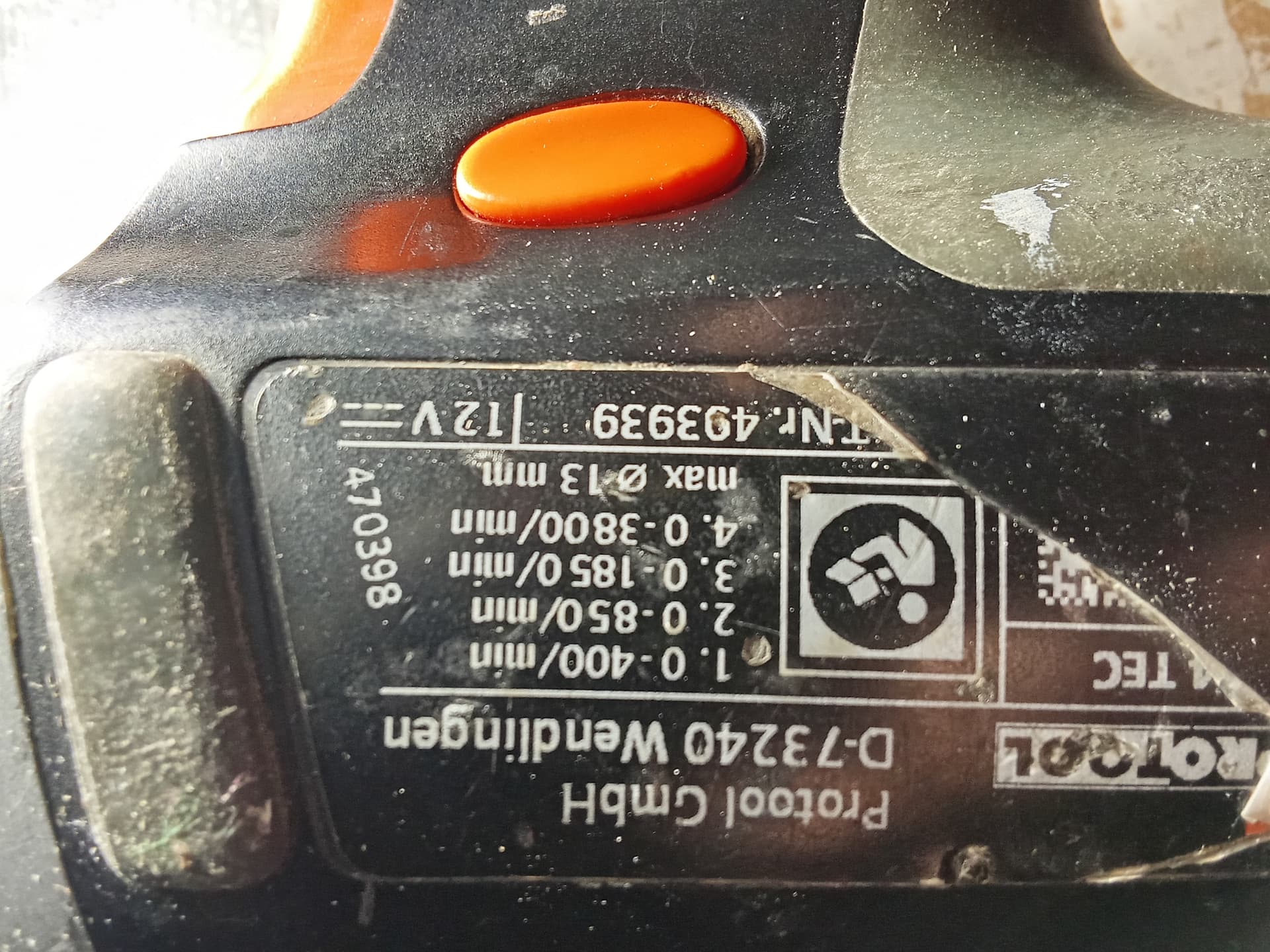

Esta tarde me hago con otra broca nueva y a ver que tal, probaré con el taladro de batería y con el de cable que gira hasta 3000rpm

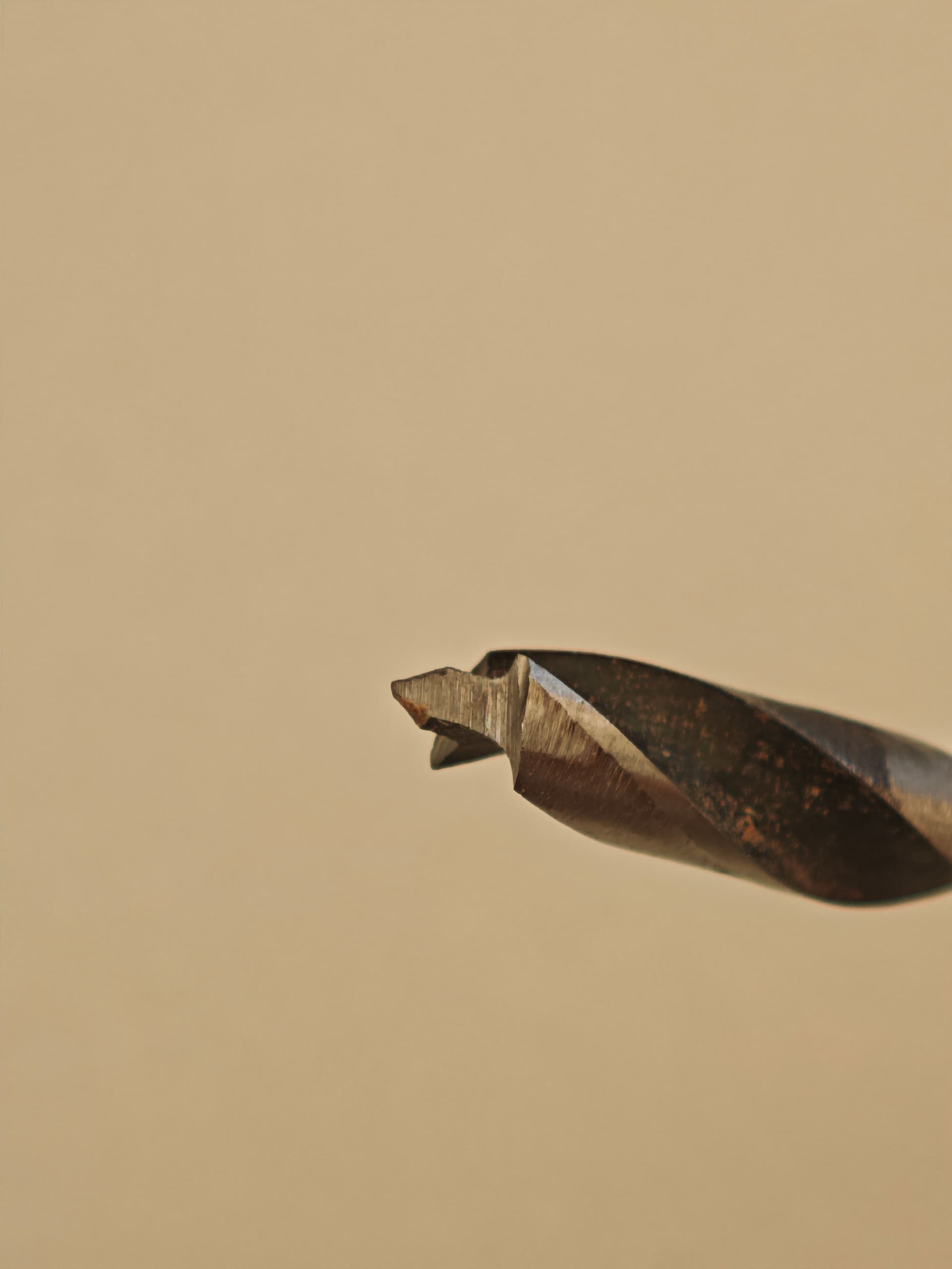

En la última foto se ve la arista mal afilada.
Ya no hay puntas que cortan un surco exterior.
Y el bisel esta casi a 90°, allí tendría que haber un ángulo mas negativo para expulsar la viruta, asi se atasca

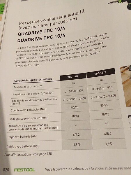

diria que los taladros a bateria, giran normalmente a 1600/2000 rpm.
A simple vista, esa broca parece que tiene historia… has probado con una broca nueva?

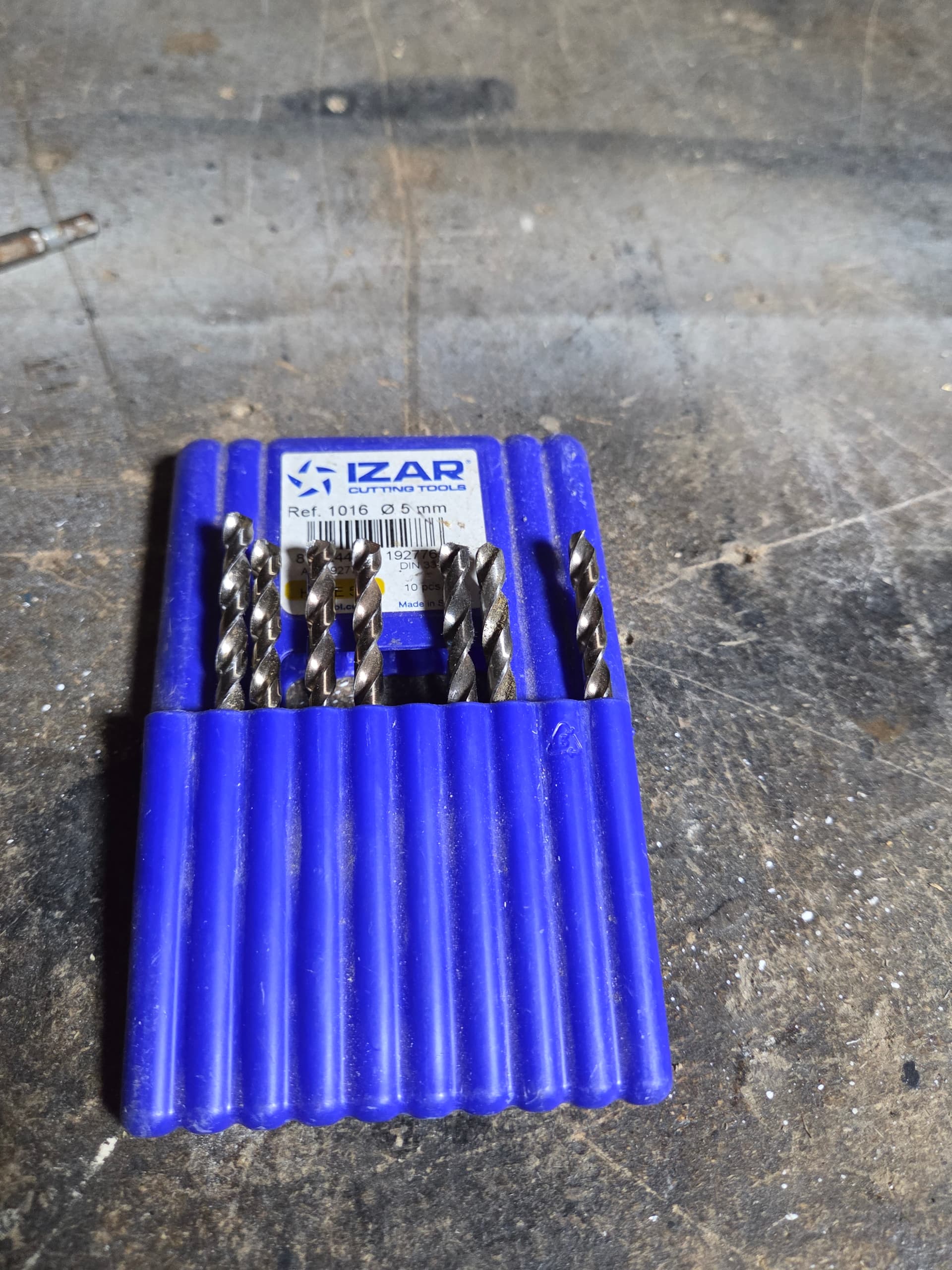

Uso esos de izar , como tevestidos de un material plateado, cortan muy bien por los laterales.
Las brocas para no “astillar” la melamina han tener a parte de la punta, unos precortadores de forma que al entrar corten el borde. De lo contrario, con brocas de corte positivo siempre vas a arrancar material para arriba.
A parte revoluciones, si entras a pocas vueltas, las virutas seran mas gruesas y el corte positivo (hacia arriba) arranca los bordes mas facil.

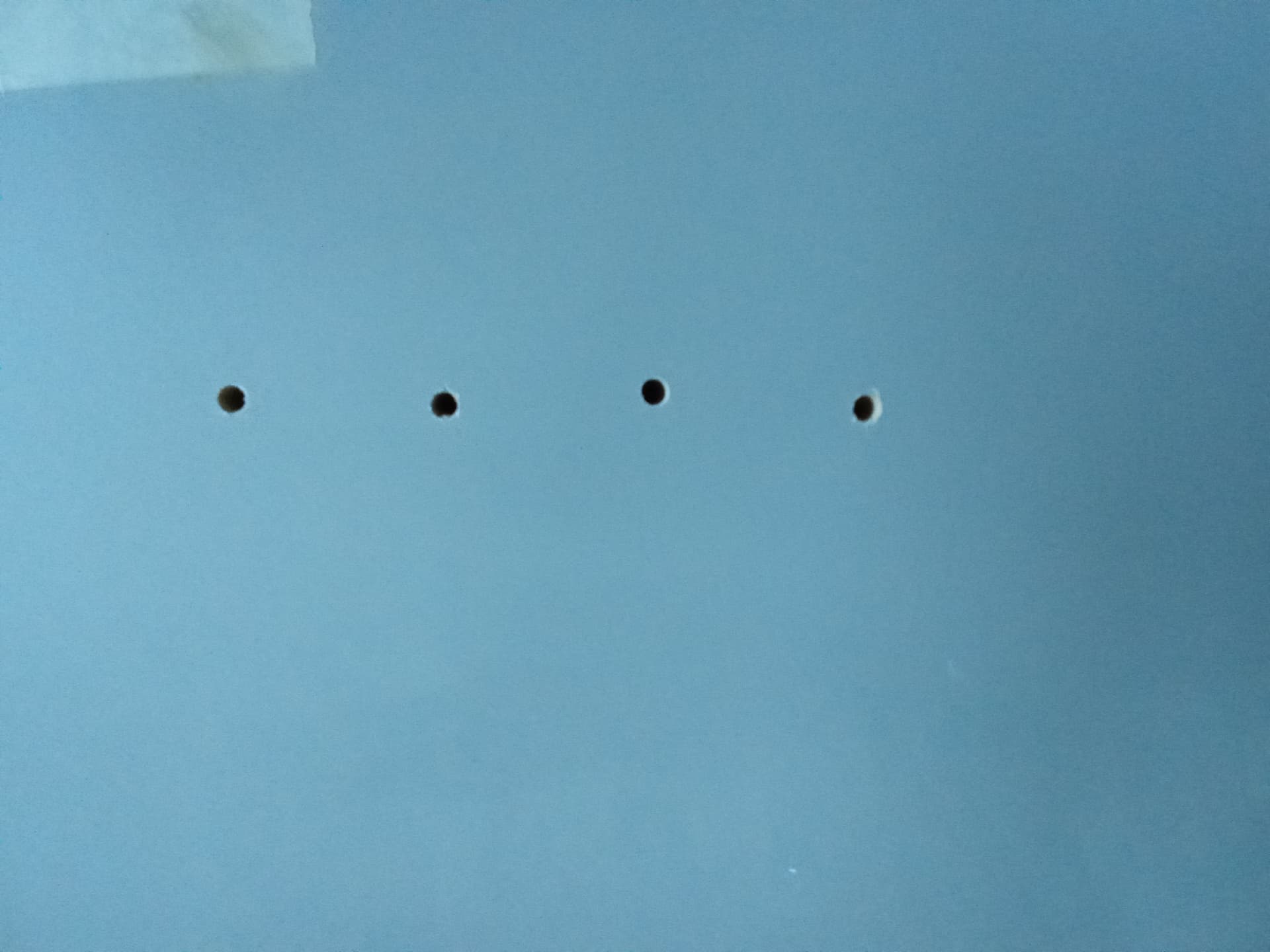

Subo unos taladros hechos hoy en melamina con el cnc
Con brocas similares a estas:

Hasta que no he hecho la foto de la broca con algo de zoom para que enfocarse bien y luego lo he ampliado no he notado los daños en la broca.

Las que enlaza Proteus tienen buena pinta, pero cuestan más del doble que la que he comprado en BAUHAUS de su marca.
Sin ser capaz de afilar este tipo de brocas, no sé si meterme en brocas de calidad como las propuestas o de Izar o similar merece la pena.

Muchas gracias por las respuestas, al final broca nueva-agujero limpio.
Como no me pude resistir, saque el taladro con cable y a 3000rpm la broca vieja trabaja bien.
Así que un poco de todo.
