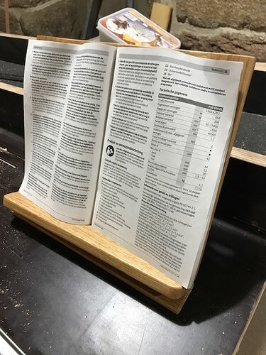

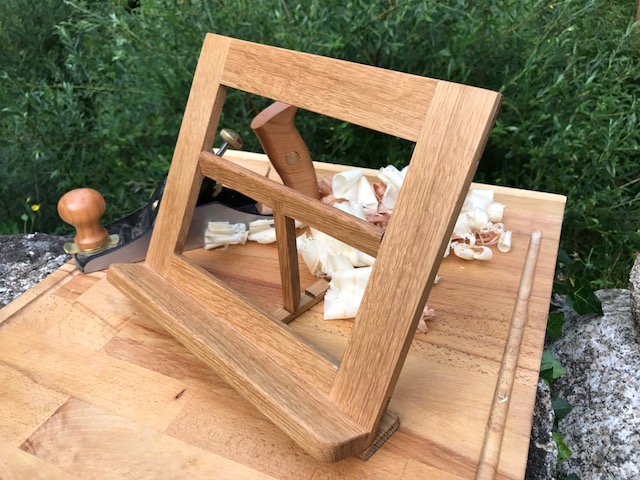

Un pequeño atril de sobremesa en madera de roble y acabado con cera de abeja, carnauba, linaza y aguarrás.
[attachment=1]IMG_2215.JPG[/attachment]
[attachment=0]IMG_2221.JPG[/attachment]
Espero que os guste.

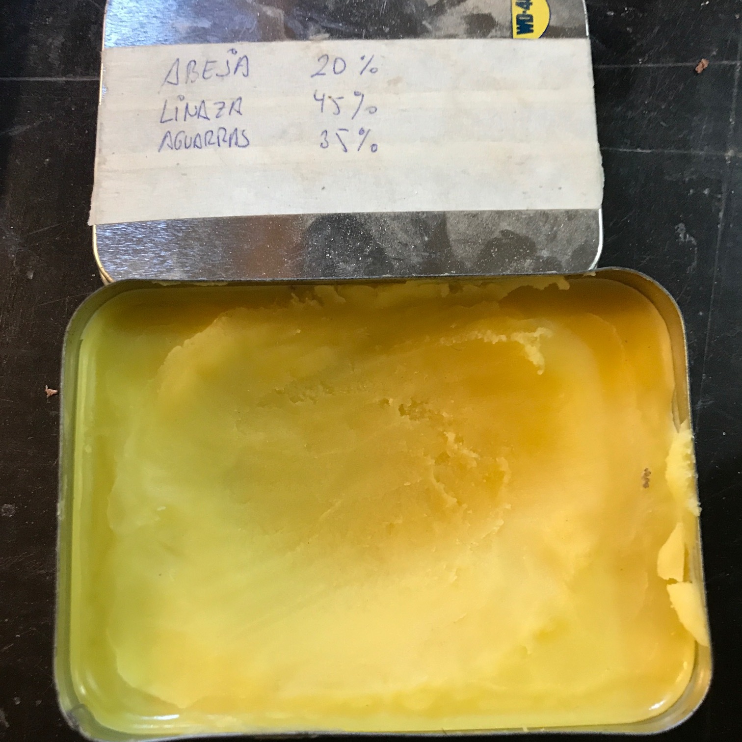

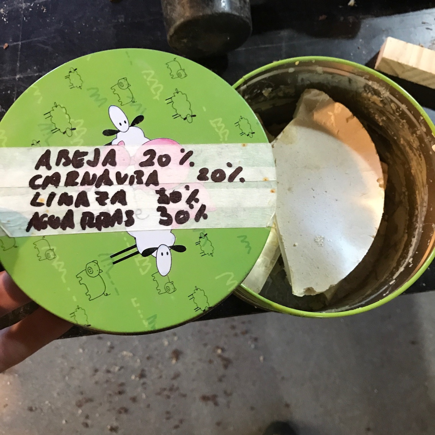

Yo lo que puedo darte es la formula que yo uso, que a buen seguro se puede encontrar en mil y un sitios.
Yo he preparado dos.
La primera y que uso como base, es esta:
Y esta otra que uso para los acabados y doy directamente con la rotorbital y una mopa de algodón. (está dura como una piedra)
todo al baño maría con especial cuidado con el aguarrás y listo.
