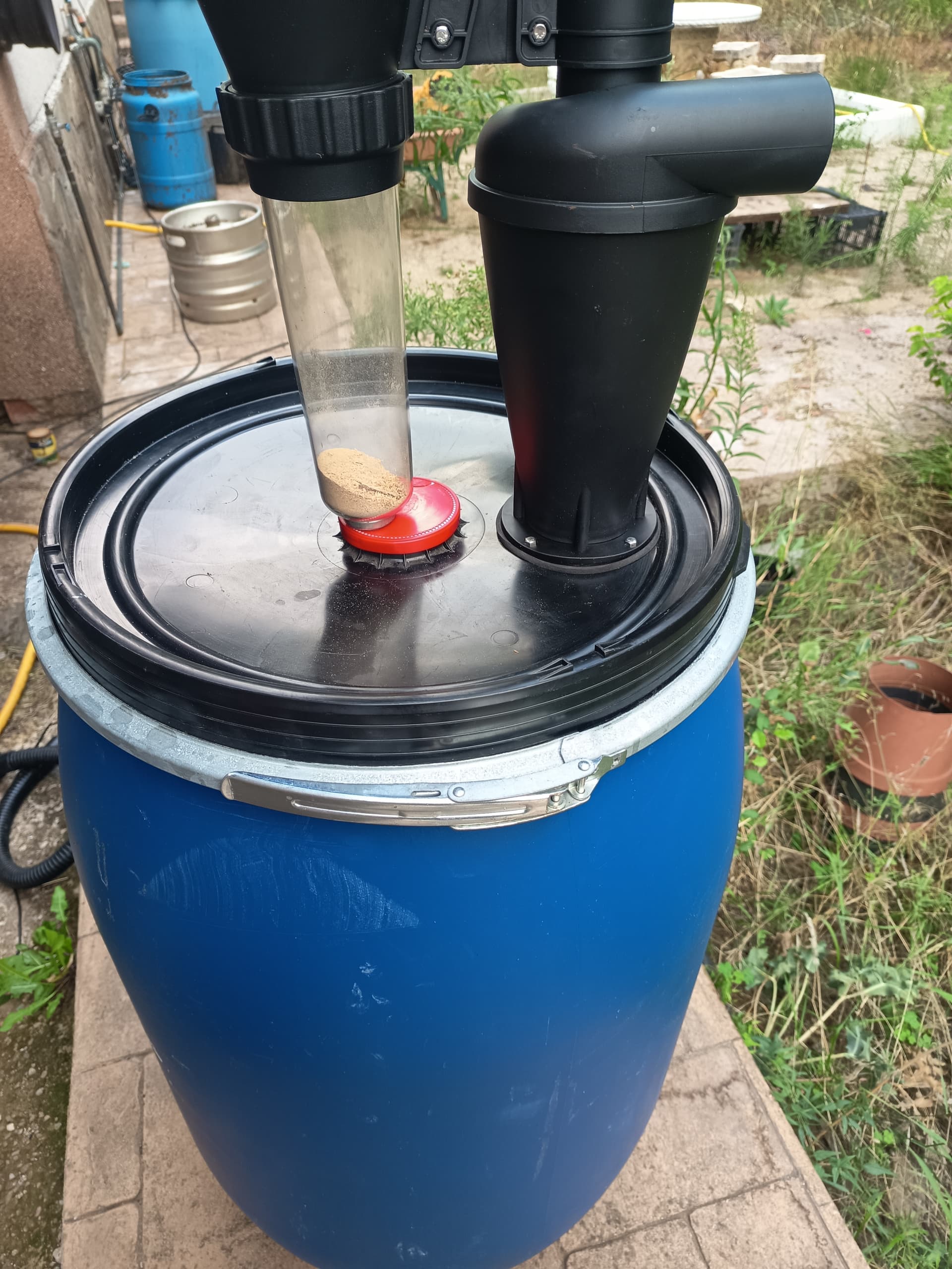

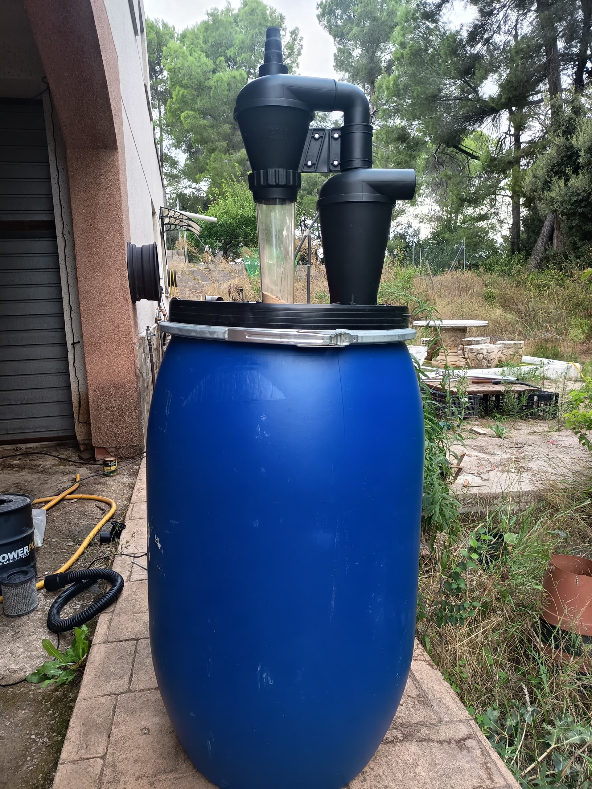

Hola, al fin he apañado un bidón de 200 litros que encontré en wallapop al lado de casa y que además dispone de una válvula de presión en la misma tapa, un bidón con cierre de ballesta que pinta bastante resistente y que no se va a implosionar fácilmente, me ha salido por 25 euros y tenían otros más pequeños pero pensé también en la estabilidad porque a más pequeño menos peso, más se mueven, este queda bastante solido, aquí unas fotos:
Luego tengo una aspiradora de casa con filtro para partículas pequeñas que tiene bastante potencia, que quizás no sea la apropiada pero que algo hará, también compré en AliExpress unos adaptadores de manguera de distintos diámetros por unos pocos euros y solo falta probar el invento y tapar alguna junta con alguna cinta sellante o algo que se me ocurra sobre la marcha
El sistema ciclónico lo tenía ya de Aliexpress, no fue algo caro, unos 20 euros o así creo recordar
