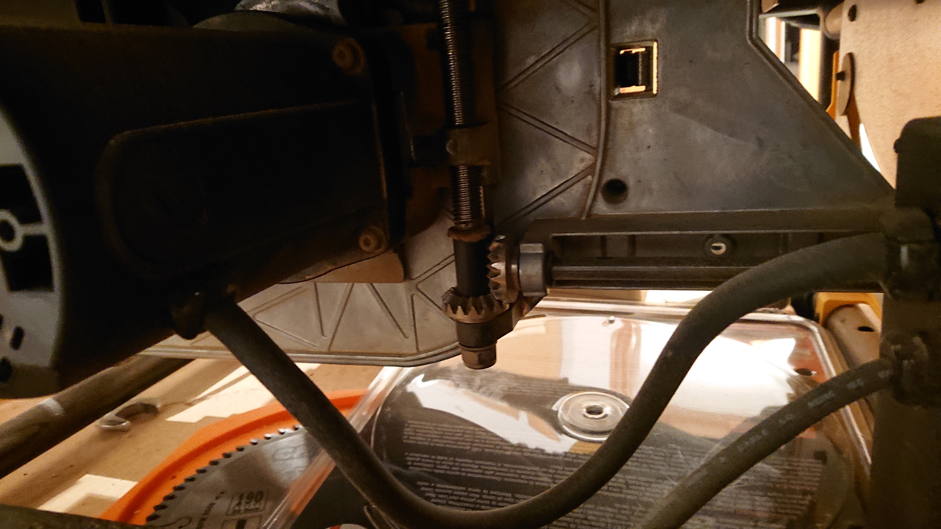

Cuando llegó digo que la quiero ver con el mecánico. El hombre me explica muy amablemente lo que le ha hecho por el tema de que el disco de sierra estaba atascado. Hay una varilla roscada que entra en otra pieza, se había metido serrín dentro de esa pieza y estaba atascado. Mi consejo para los que tengan la misma máquina o el mismo sistema, poner un manguito de fuelle para que no le entre polvo.

Si sigues por el interior el engranaje de la rueda que maneja el disco, verás que llega a una varilla roscada. Al girar el volante, esa varilla también lo hace, elevando o bajando un husillo que desplaza el disco.
Si dejas cubierta esa varilla roscada con un fuelle “tipo los amortiguadores de una moto de campo” impedirás que entre nada de serrín.
En teoría, donde esta alojado el disco, esa caja va forrada con una tela que evita que salga la viruta y el aspirador pueda llevarsela.

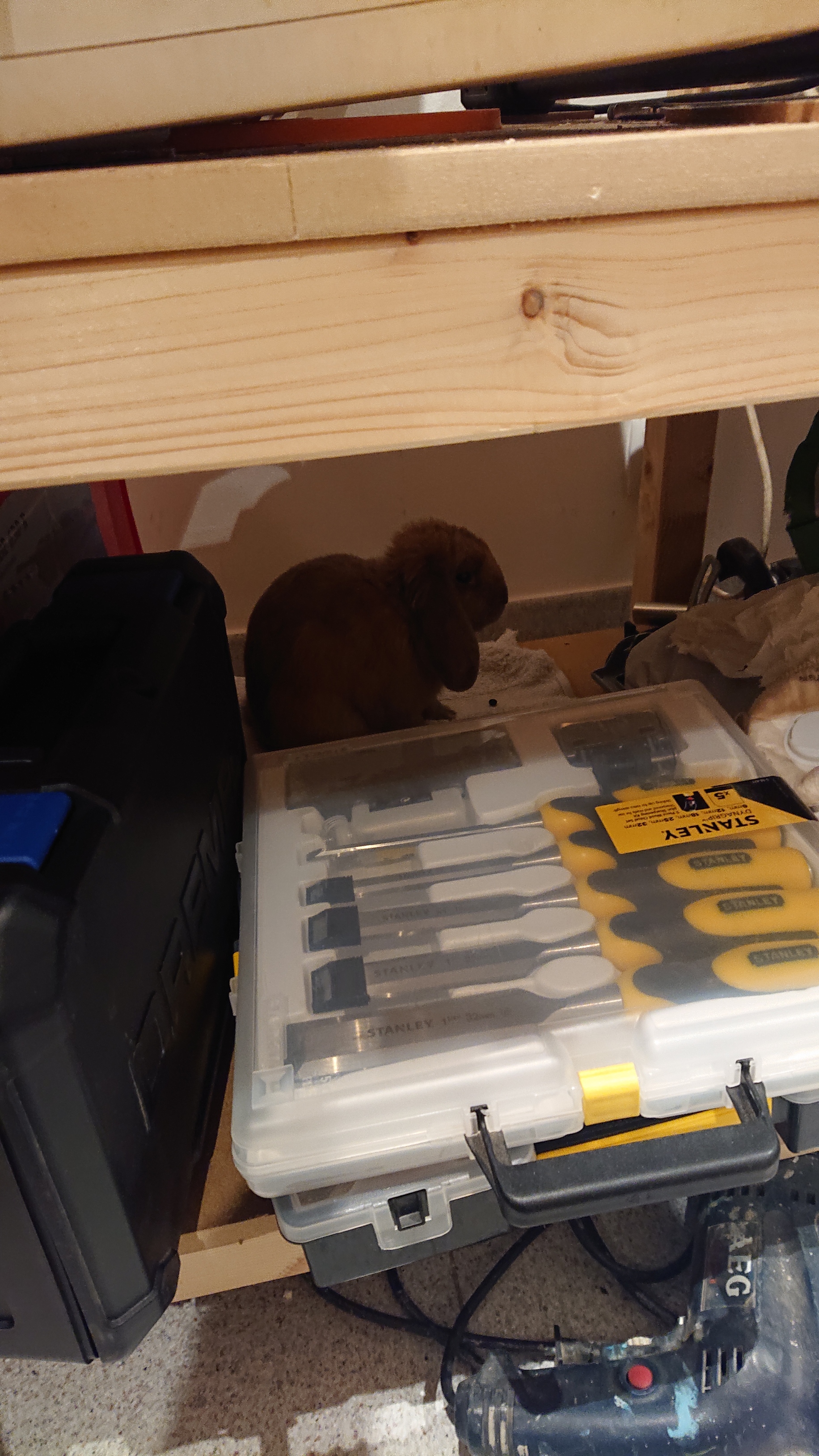

Si, el disco está cubierto por la tela. Debajo de tu sierra no hay nada de serrín?
Debajo de la sierra tengo a la coneja…
Ahora en serio, algo de polvo cae, pero de lo que sale por arriba.
A ver si le hago una foto.
La mia es la 7492, que tiene las ardillas mas glotonas
La foto de la coneja es para que veas que lo digo en serio…
Duerme ahi cada noche
También es cierto, que le paso aspiradora por debajo a todo de vez en cuando
Pobre coneja…
No sé, pero si no funciona una manivela y le das vuelta a la máquina y miras con tetenimiento no se ve que la barilla o la pieza está llena de serrín?
Eso,lógicamente, volverá a pasar mas veces.
Lo primero que hice cuando no se movía, fue darle la vuelta y limpiar todo. La varilla roscada la limpie con un cepillo de dientes, pero lo que ya había entrado estaba atascando el movimiento.
