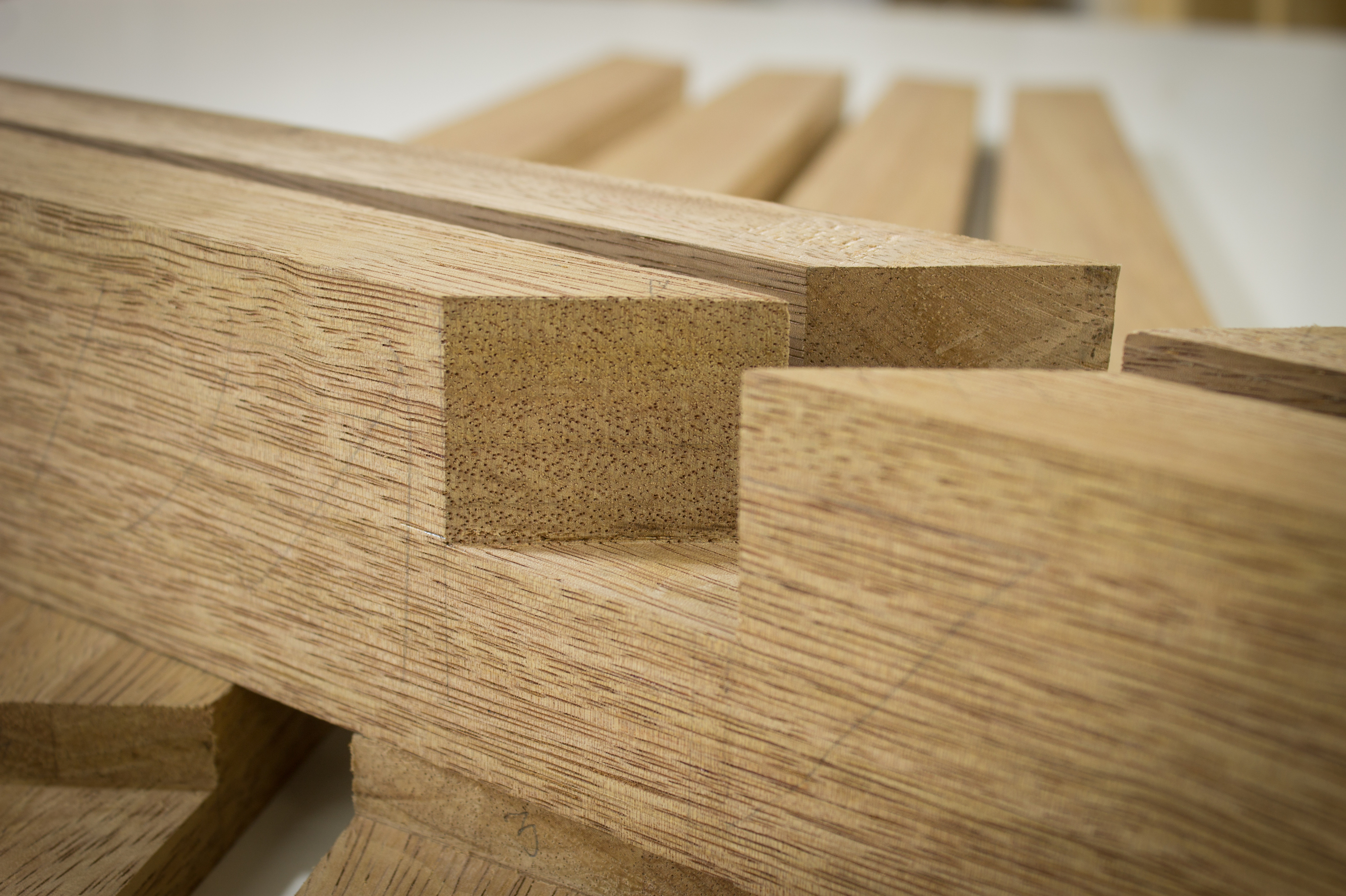

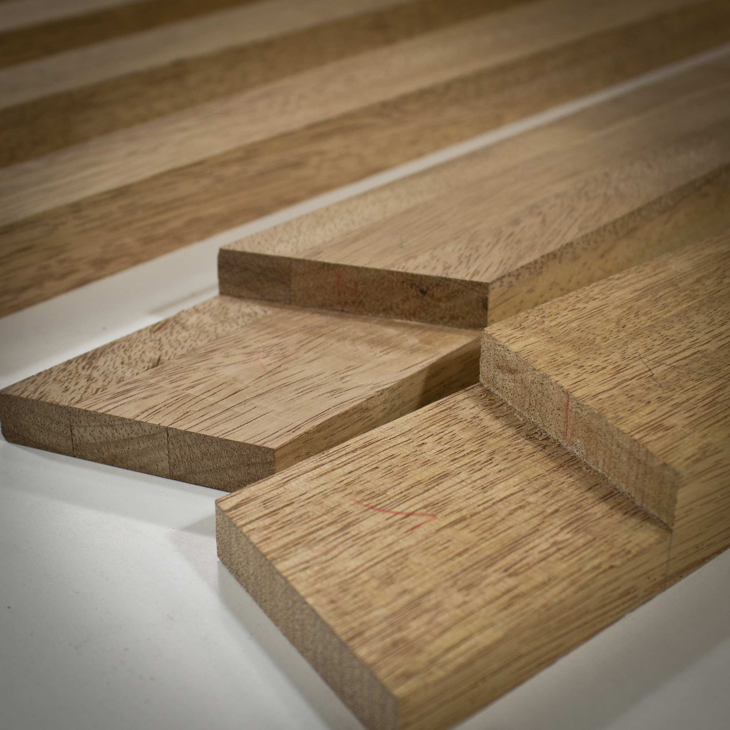

Hola Chotas,
En este caso, por donde cogí las madera casi seguro es iroko, lo cogí de una cuba de un almacén de maderas que lo trabaja.
Es cierto que viendo fotos de madera de elondo también podía ser pero creo que no es el caso. Yo creo que aquí a España nos llegan muchas maderas que dicen que son tal pero luego son otras…con una capita de barniz color sapelly o caoba ya no se distinguen.
Yo las cogí de la basura de una feria del mueble en Zaragoza. Estaba seguro de que era elondo pero viendo vuestras respuestas me estoy replanteando si es timbó.
Esos puntos en las testas no corresponden con Elondo
Yo diria que es iroko,y no es que conozca mucho esto, pero ultimamente estoy reparando algo de cosas con esta maderal y al cortar y cepillar la tengo bien vista. Para mi que la trama es exactamente igual que la foto.

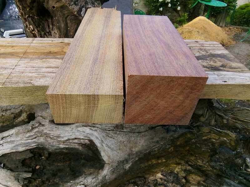

Mañana sacaré una foto de Elondo e Iroko juntos y veremos cual se parece mas.
Ay, y yo que lo tenía ya súperclaro jajaja
Muchas gracias Benjamín, a ver si descubrimos el misterio

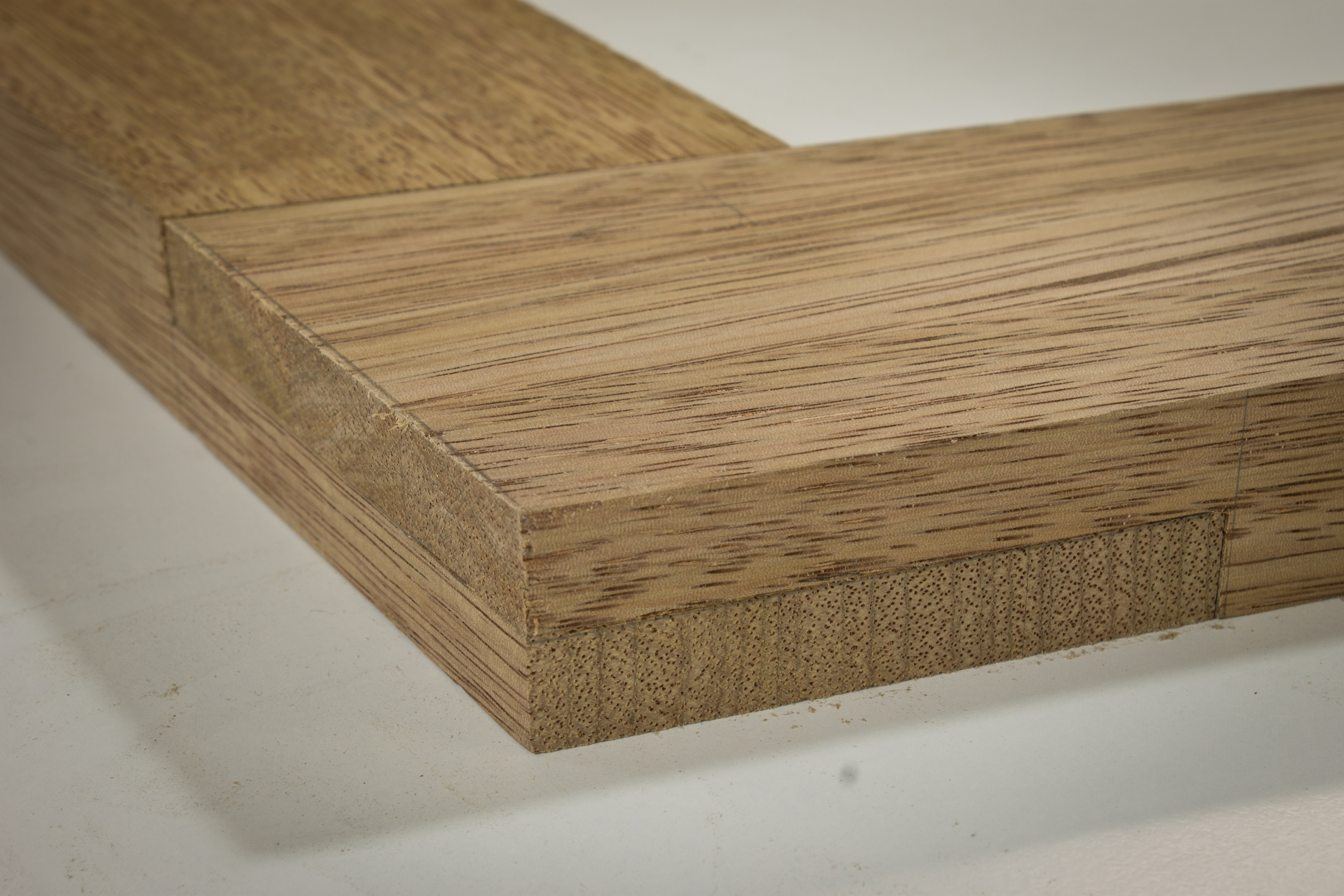

Iroko no es seguro…pero como dice Benjamin hay tantas maderas de guera que vete tu a saber,se asemeja al okume,lo que pasa es que el okume lo solemos conocer por los tableros y el desenrrollado deja otro aspecto.

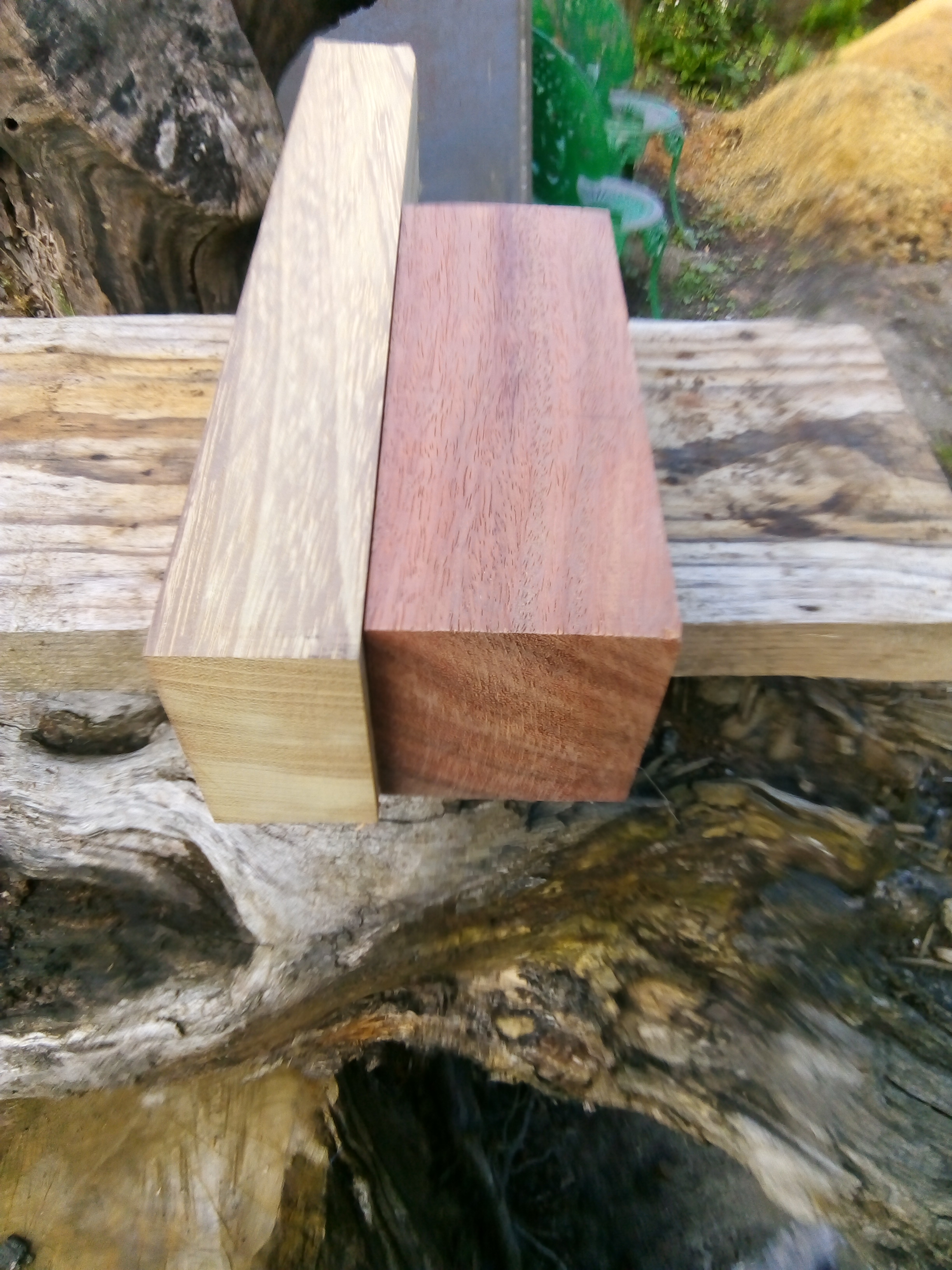

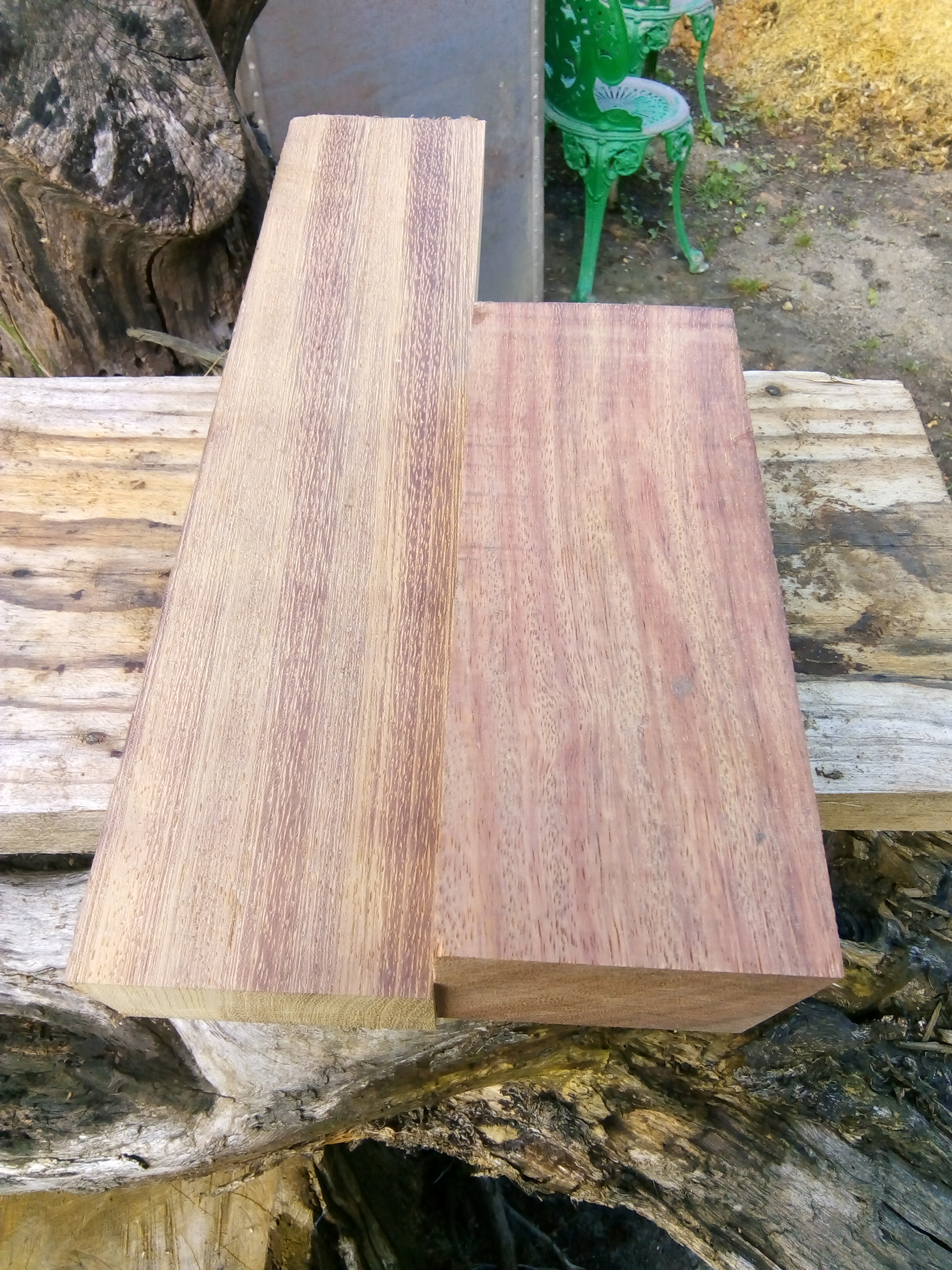

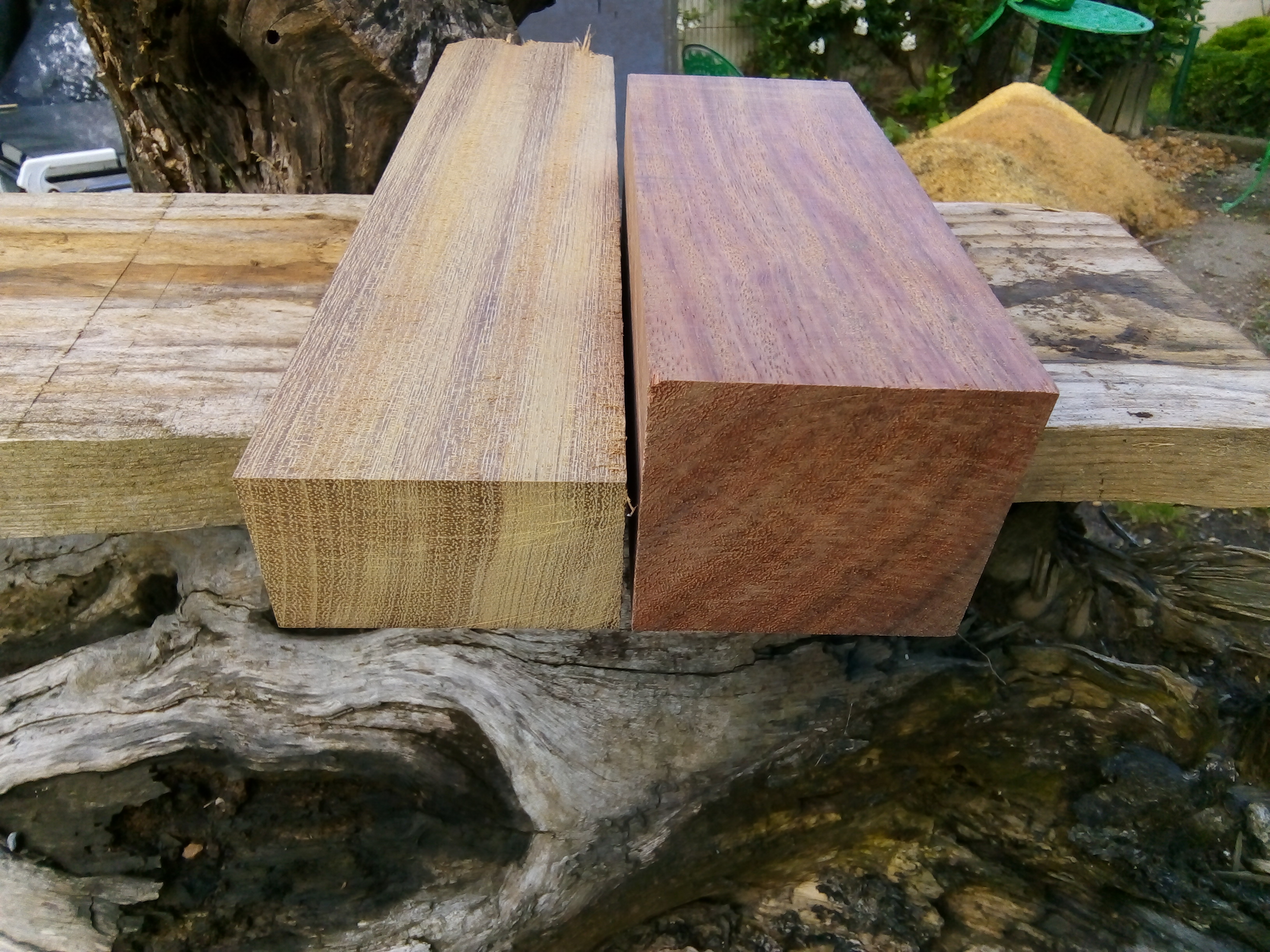

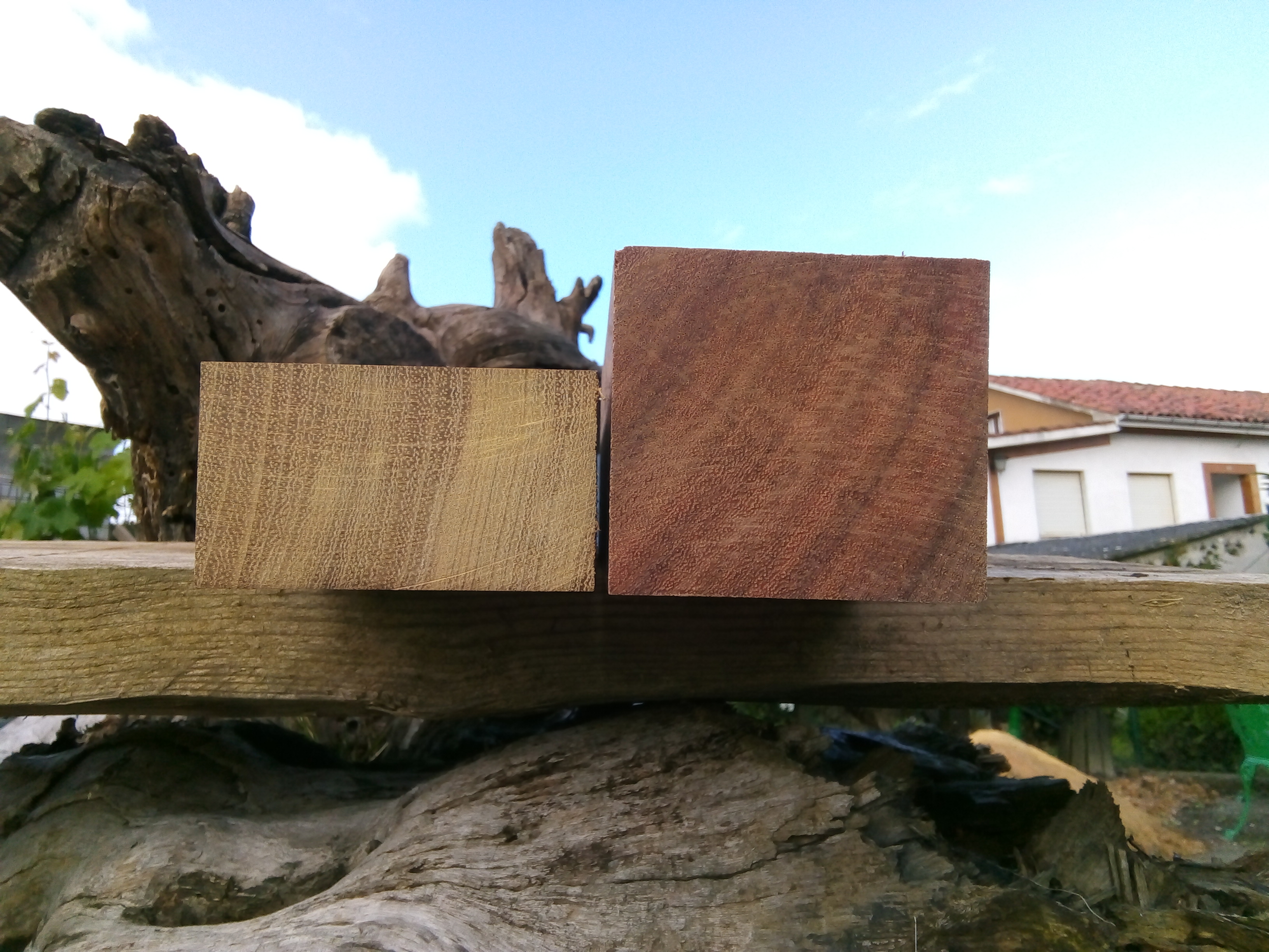

Iroko a la izquierda; a la derecha Elondo. Así que yo diría que no es ninguna de las dos. Tampoco me parece Okume, que tiene el grano muy fino; tiene poros parecidos en el corte de testa, pero mucho menores. Okoume | The Wood Database - Lumber Identification (Hardwood). Hay buenas fotos en esta página, pero me lio con los nombres en inglés
Elondo es mucho mas pesado que Iroko, no flota. Okume es muy ligero

Efectivamente no me parece ninguno de los dos. Cagüen la leche…Muchas gracias por las fotos, Benjamín.
Vete tú a saber entonces qué es. Será una duda que quedará para siempre? Si investigo algo más os lo haré saber
African Mahogany | The Wood Database - Lumber Identification (Hardwood) y esto?
Creo que Samba se parece mas Obeche | The Wood Database - Lumber Identification (Hardwood)
