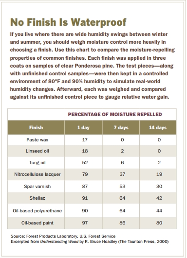

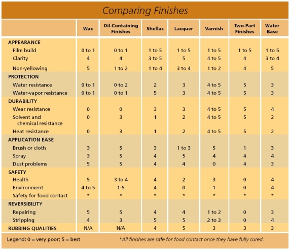

Te dejo un cuadro comparativo de los acabados, en cada uno de ellos se han aplicado 3 manos. Y con confianza, si algo no entiendes pregúntale a Leonardo :laughing::laughing::laughing:

Acabados
