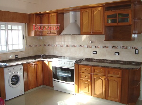

Hola comunidad! Estoy empezando a adentrarme en este hermoso oficio. Para eso estoy aprovechando a hacer trabajos para mi casa que hace tiempo vengo proyectando.
El nuevo proyecto es un mueble bajo mesada estilo colonial. Necesito saber como hacer para realizar los dibujos en las puertas. Estoy por adquirir una fresadora skil con guia paralela y copiador. Sera posible con esta herramienta? Como se logra la curva del diseño? Gracias de antemano!!

Lo siguiente, si lo que quieres es hacer puertas de muebles de cocina con largueros, travesaños y plafones (stiles, rails and panels) como las que se ven en tu foto, vas a necesitar algo más que una fresadora Skil.

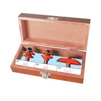

Lo que necesitas es una fresadora que tenga potencia y sobre todo que acepte fresas con eje de 12 - 12,7 mm (media pulgada). Porque lo que necesitas es lo que te pongo en la imagen, un juego de fresas para puertas de cocina (stile and rail router bits set).
Este es de los más baratitos que vas a encontrar. Si como sospecho nos escribes desde el otro lado del charco prueba en rockler, amanatools, …
Seguramente también encuentres de la casa Freud, CMT, …

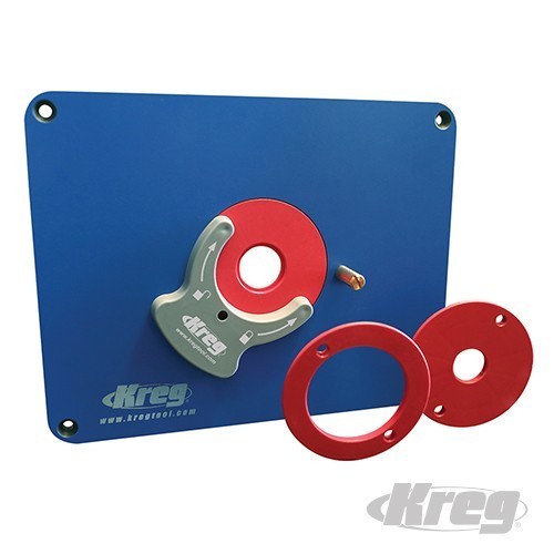

A parte, necesitarás una mesa donde montar la fresadora de forma estacionaria, una guía para empujar los travesaños perpendicularmente a la barrera guía (es la pieza más susceptible de dañarse). En los plafones hay que eliminar cantidad de material sobrante por eso la importancia de la potencia de la fresadora. Luego la mesa debe tener un plato que admita collarines de distinto diametro, para permitir la salida de la fresa de plafones que tendrá un diámetro superior a 50 mm seguramente. Prueba en Kreg, Incra, …
